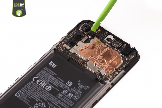

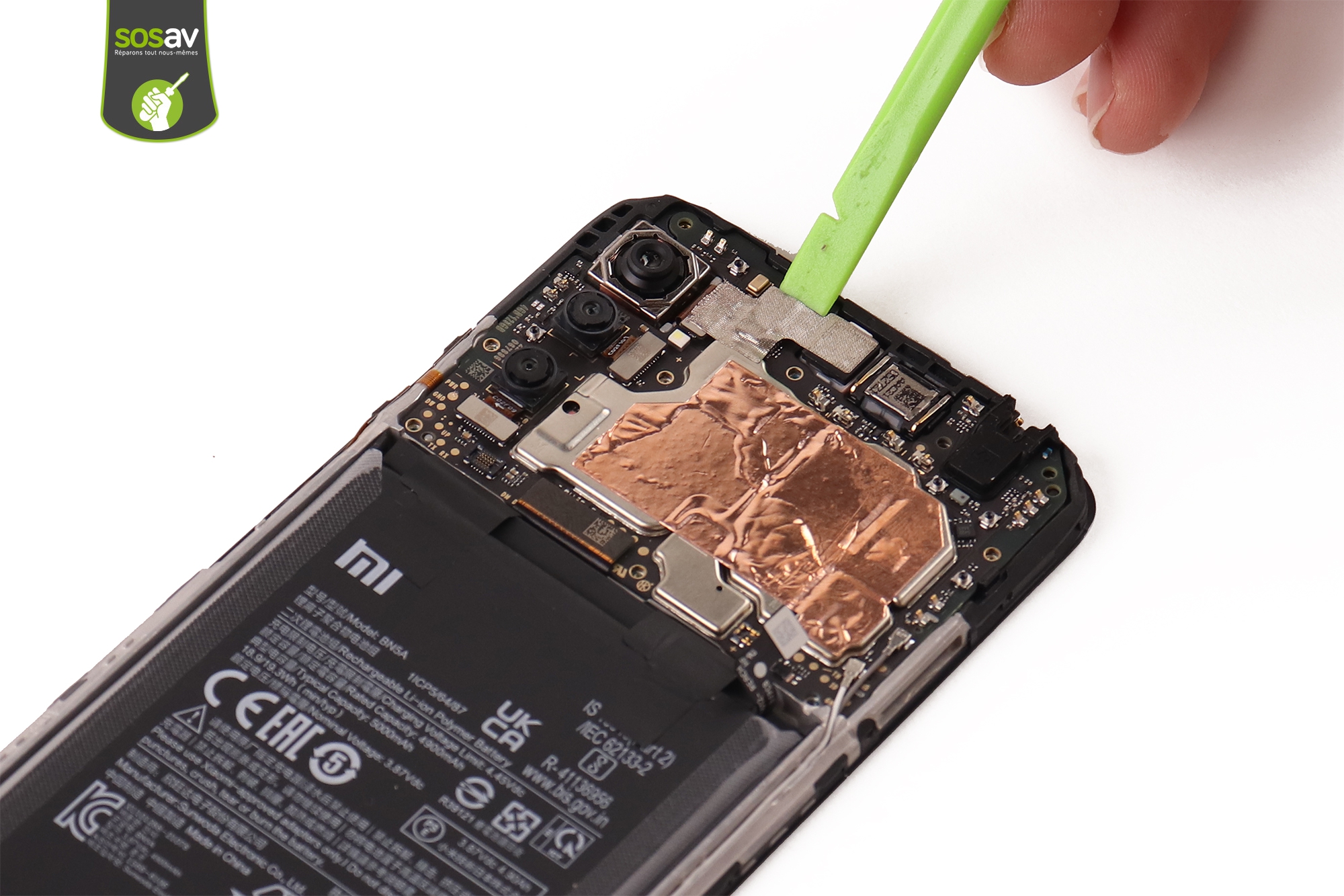

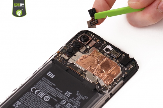

Réutilisez la spatule en nylon pour déconnecter et sortir la caméra avant.

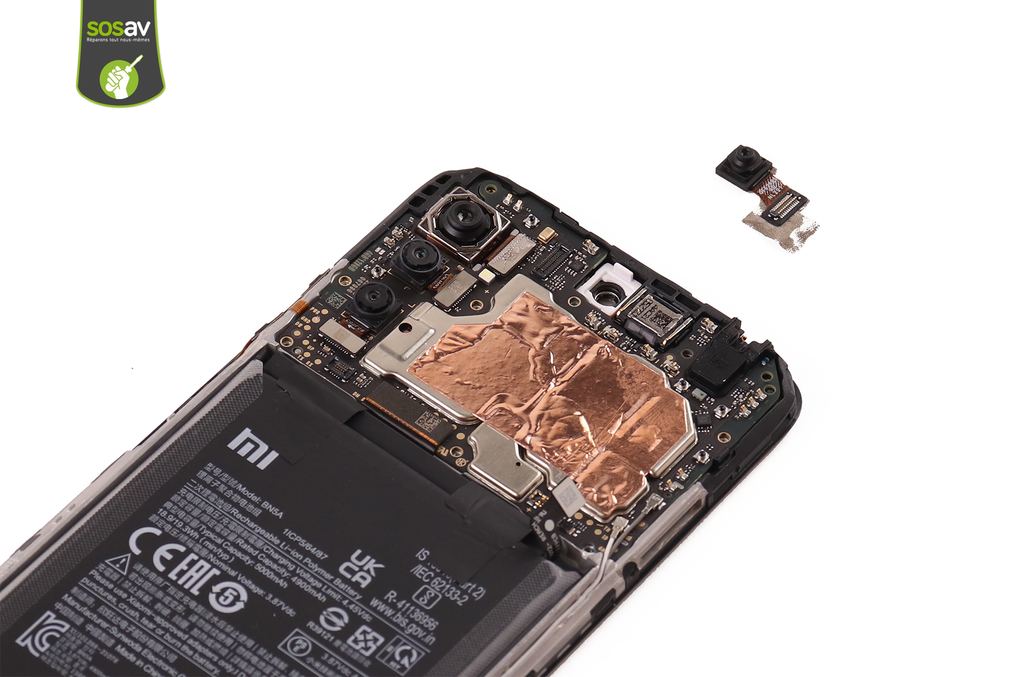

La caméra avant Redmi Note 10 5G est déposée.En cas de selfies floues, suivez ce tuto gratuit pour changer la caméra avant.
