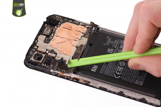

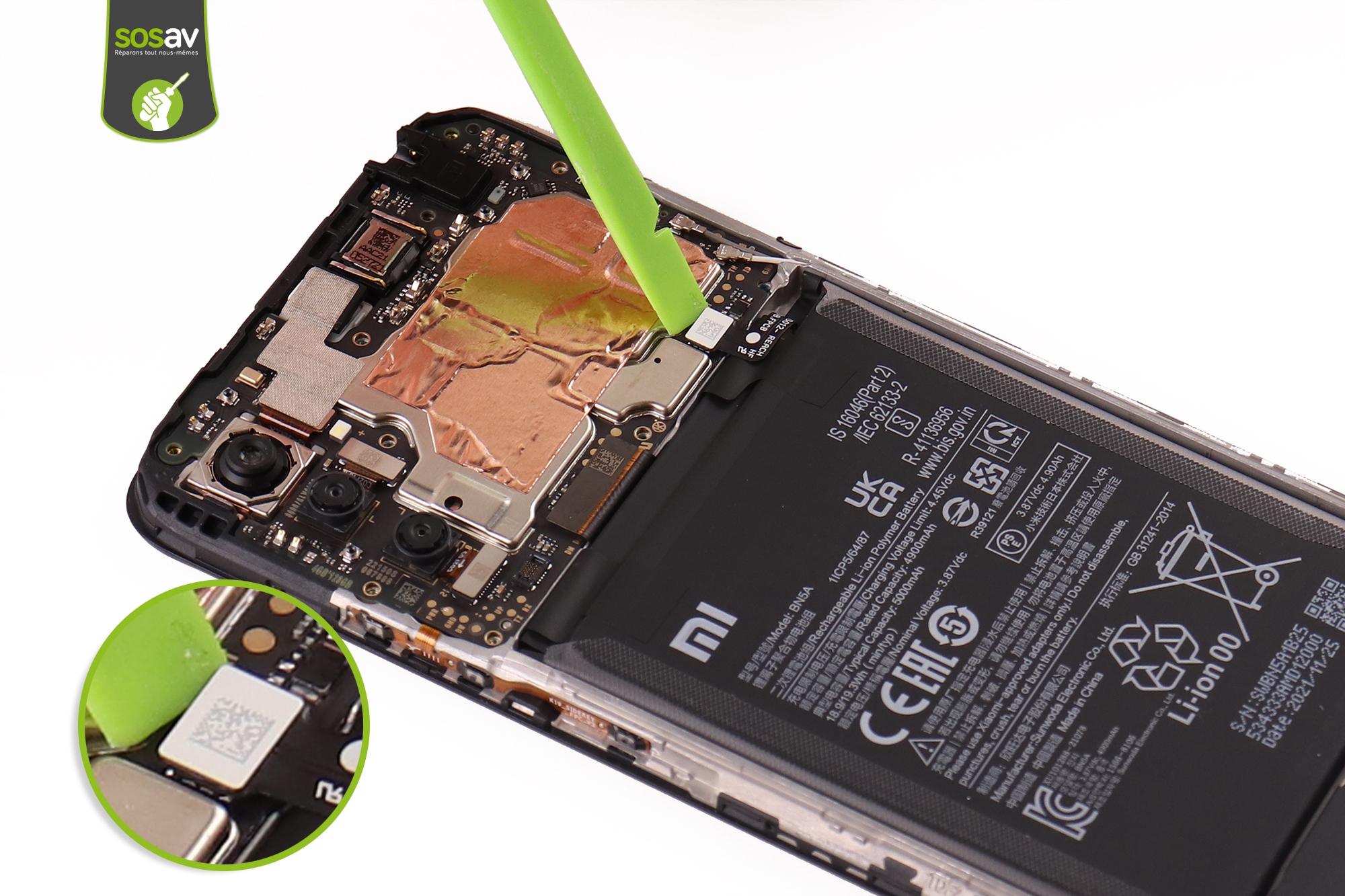

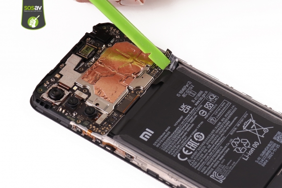

Avant de pousuivre votre réparation Xiaomi, déconnectez la nappe de la batterie par précaution.

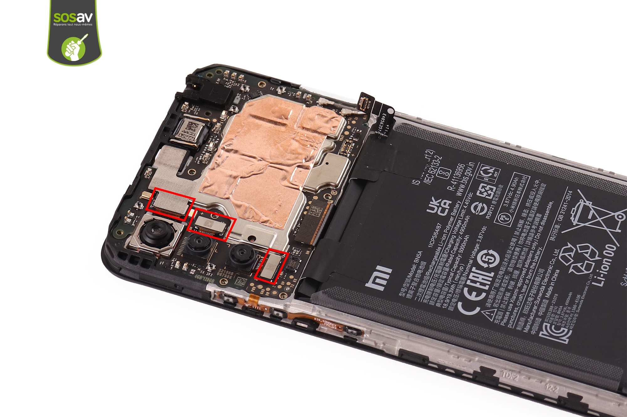

Les trois nappes à déconnecter du triple capteur arrière sont encadrées en rouge.

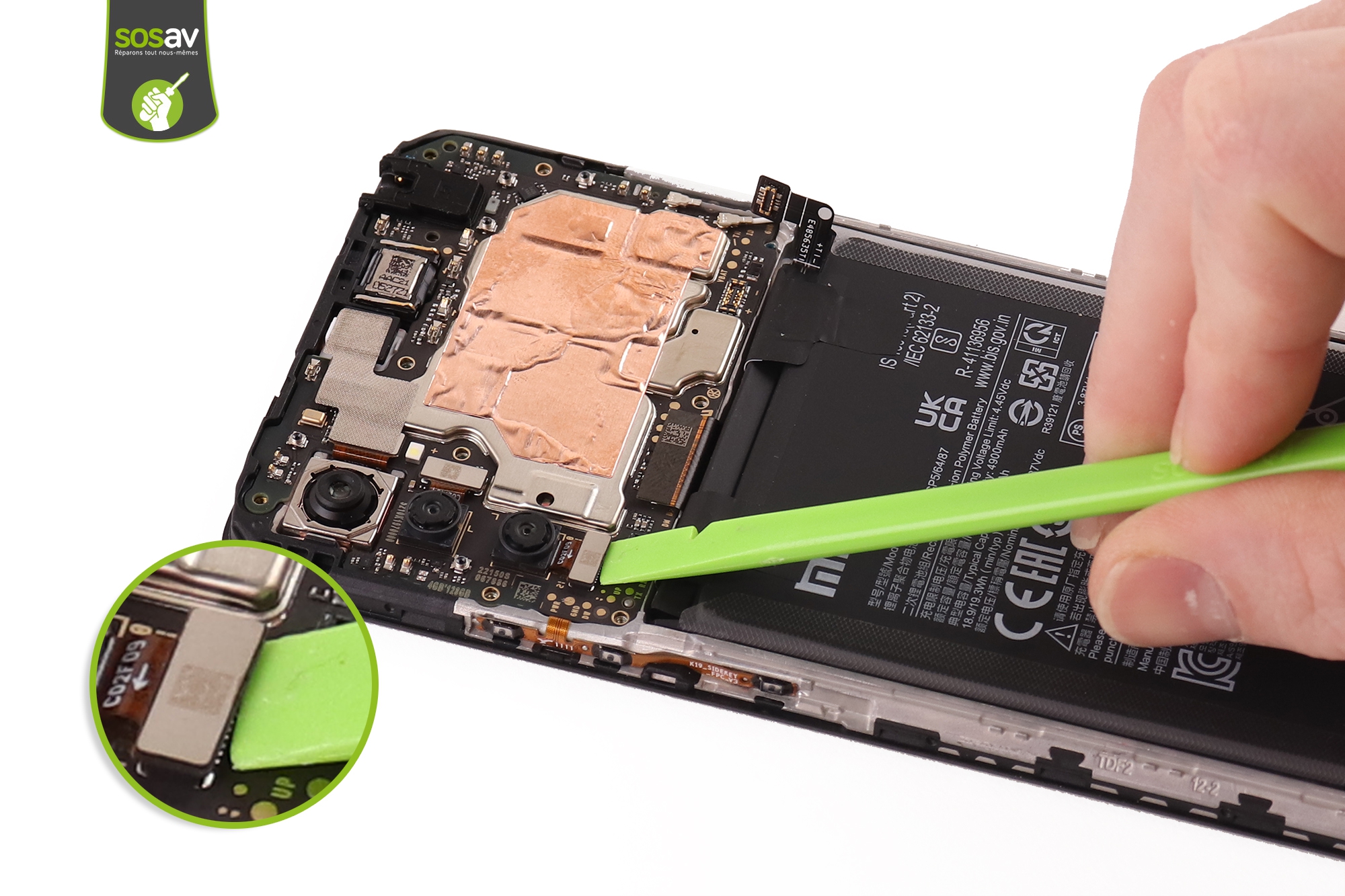

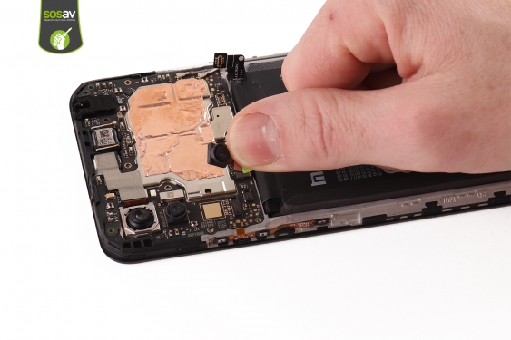

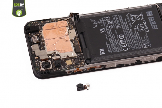

Déconnectez la première nappe avec la spatule en nylon.Puis sortez la première caméra.Répétez l'opération pour les deux autres caméras.

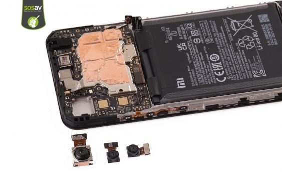

La triple caméra arrière Redmi Note 10 5G est déposée.En cas de problème de photos, suivez ce tuto gratuit pour remplacer la caméra arrière.
