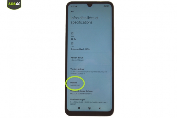

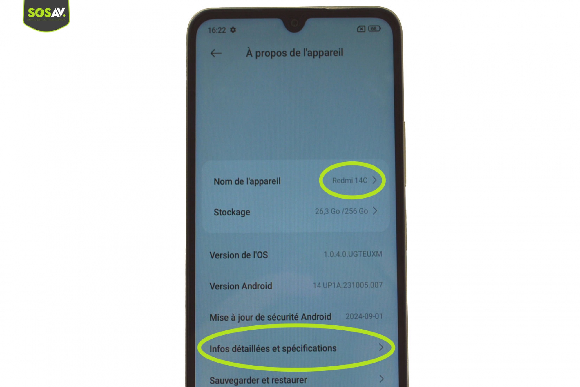

Avant de commander une pièce détachée, il est primordial de connaître le numéro exact du modèle de votre appareil. En effet, un même fabricant peut proposer plusieurs versions d’un téléphone sous un nom similaire, mais avec des composants différents (écran, batterie, connecteurs, etc.). Une pièce inadaptée pourrait ne pas fonctionner correctement ou être incompatible avec votre appareil.
De ce fait, pour trouver votre numéro de modèle, vous pouvez au rendre dans Paramètres > À propos du téléphone > Numéro de modèle.
Il se trouve également sur l’appareil lui-même au dos de votre téléphone, sur la vitre arrière.
Pensez à bien vérifier cette information avant de commander vos pièces détachées. Vous pouvez retrouver les outils et composants adaptés à votre appareil directement sur SOSav.fr.

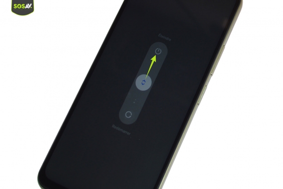

Une fois votre commande en main, installez vous dans un espace calme et dégagé et commencez par éteindre votre smartphone.

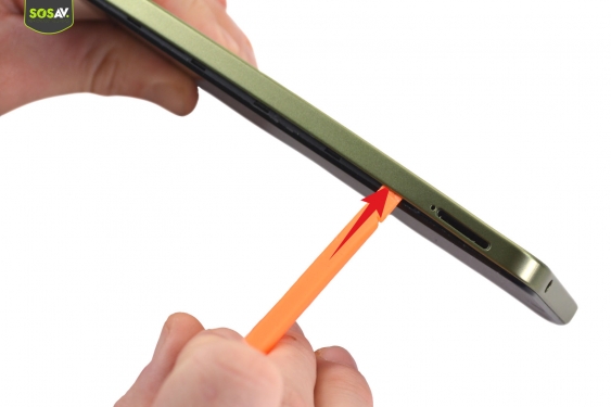

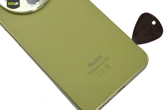

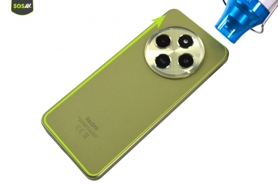

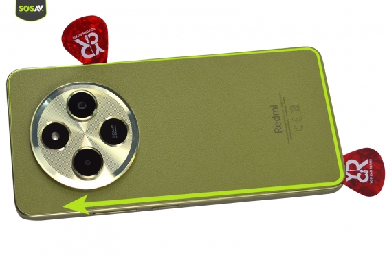

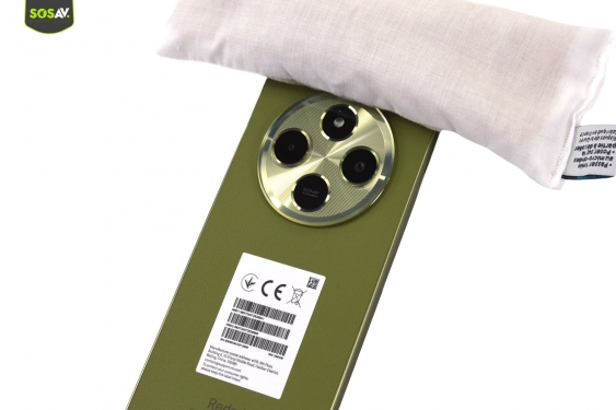

Pour accéder à l'intérieur de votre Xiaomi Redmi 14C, il est nécessaire de retirer la vitre arrière. Celle-ci est fixée avec un adhésif puissant qu'il faudra chauffer pour le ramollir et faciliter le décollage sans risque de casse. Vous avez plusieurs options pour chauffer la vitre de manière uniforme :
- Utilisez un décapeur à basse puissance pour chauffer doucement la vitre. Maintenez-le en mouvement constant à environ 10 à 15 cm de la surface afin de ne pas surchauffer ou abîmer la vitre.

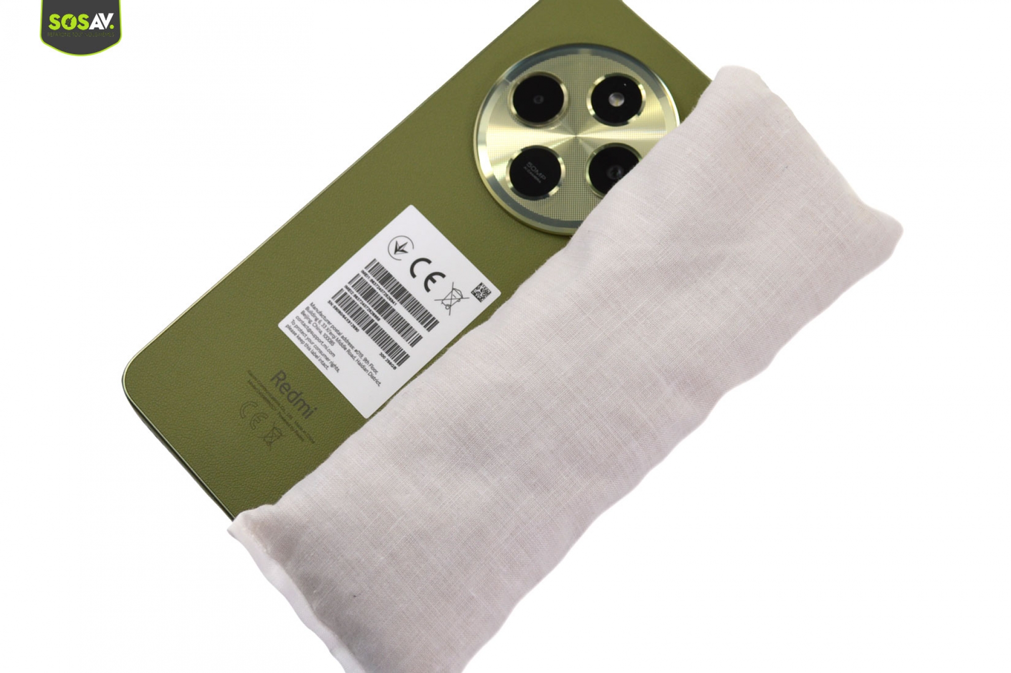

- Placez un coussin chauffant adapté aux réparations sur la vitre arrière pendant 1 à 2 minutes. Cela permettra de ramollir l’adhésif sans risquer de trop chauffer certaines zones.
- Si vous n’avez pas d'outils spécialisés, un sèche-cheveux peut très bien faire l’affaire. Activez-le à pleine puissance et chauffez la vitre de manière uniforme, toujours en mouvement, pendant environ 3 à 5 minutes.

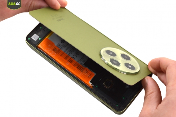

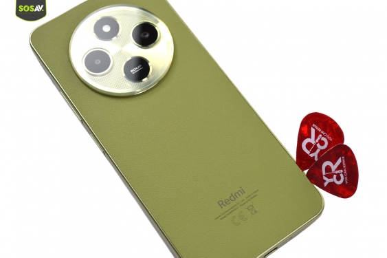

Une fois la vitre bien chaude, utilisez un médiator métallique pour commencer à soulever délicatement la vitre.

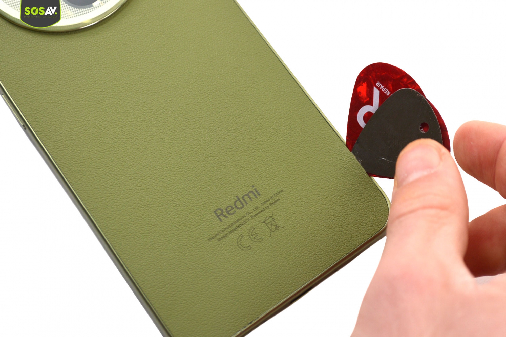

Ensuite, remplacez l'outil en métal par des médiators en plastique pour éviter d'endommager la vitre.
Faites glisser les médiators en plastique tout autour de la vitre arrière pour la détacher complètement du châssis et accéder aux composants internes.
Chauffez à nouveau si nécessaire pour faciliter le processus.

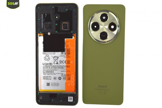

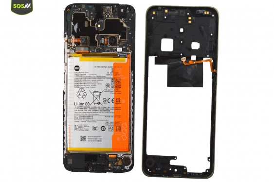

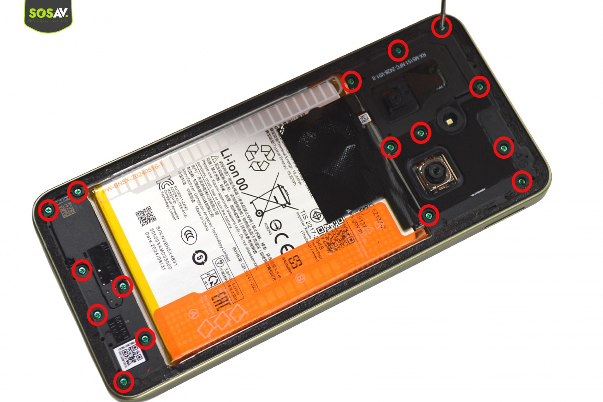

À l'aide d'un tournevis cruciforme, retirez toutes les vis visibles fixant le châssis intermédiaire.

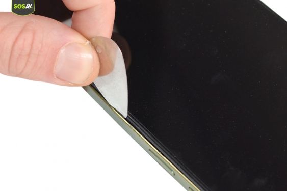

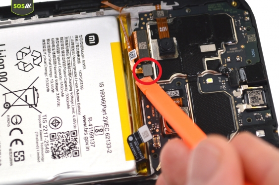

Insérez ensuite un médiator en métal entre l'écran et le châssis pour le déclipser. Remplacez le médiator par un levier en plastique pour détacher complètement le châssis intermédiaire

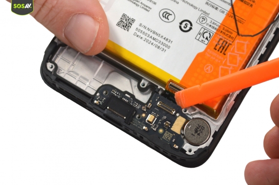

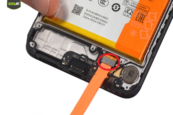

Utilisez une spatule en nylon pour déconnecter la nappe de la batterie, puis celle du lecteur d'empreintes digitales, afin de pouvoir retirer le châssis intermédiaire.

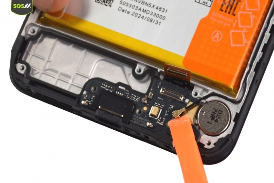

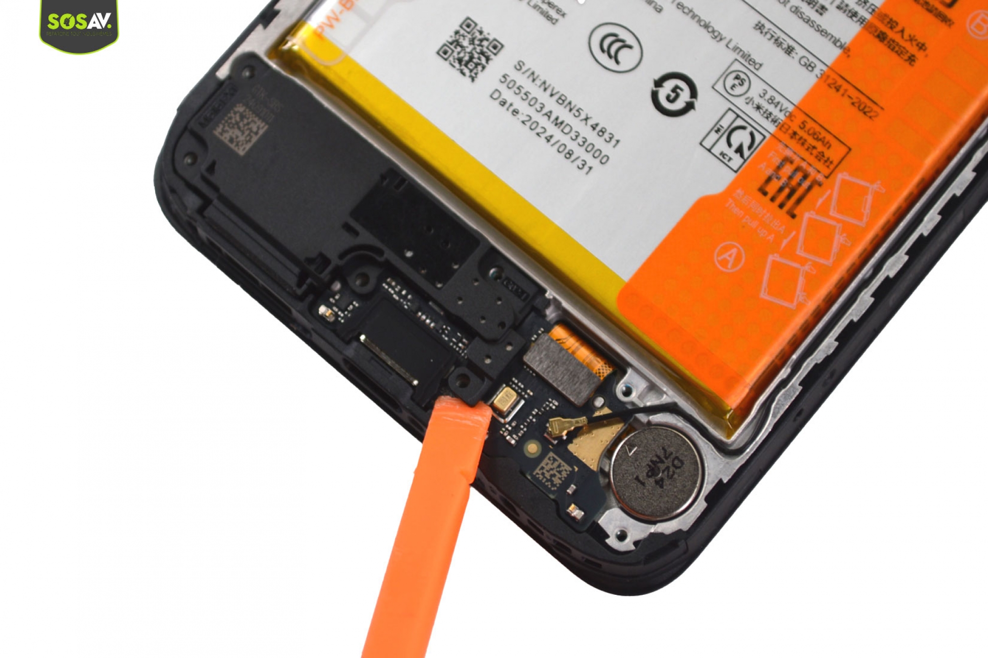

Détachez le haut-parleur externe du châssis puis débranchez la nappe de l'écran.

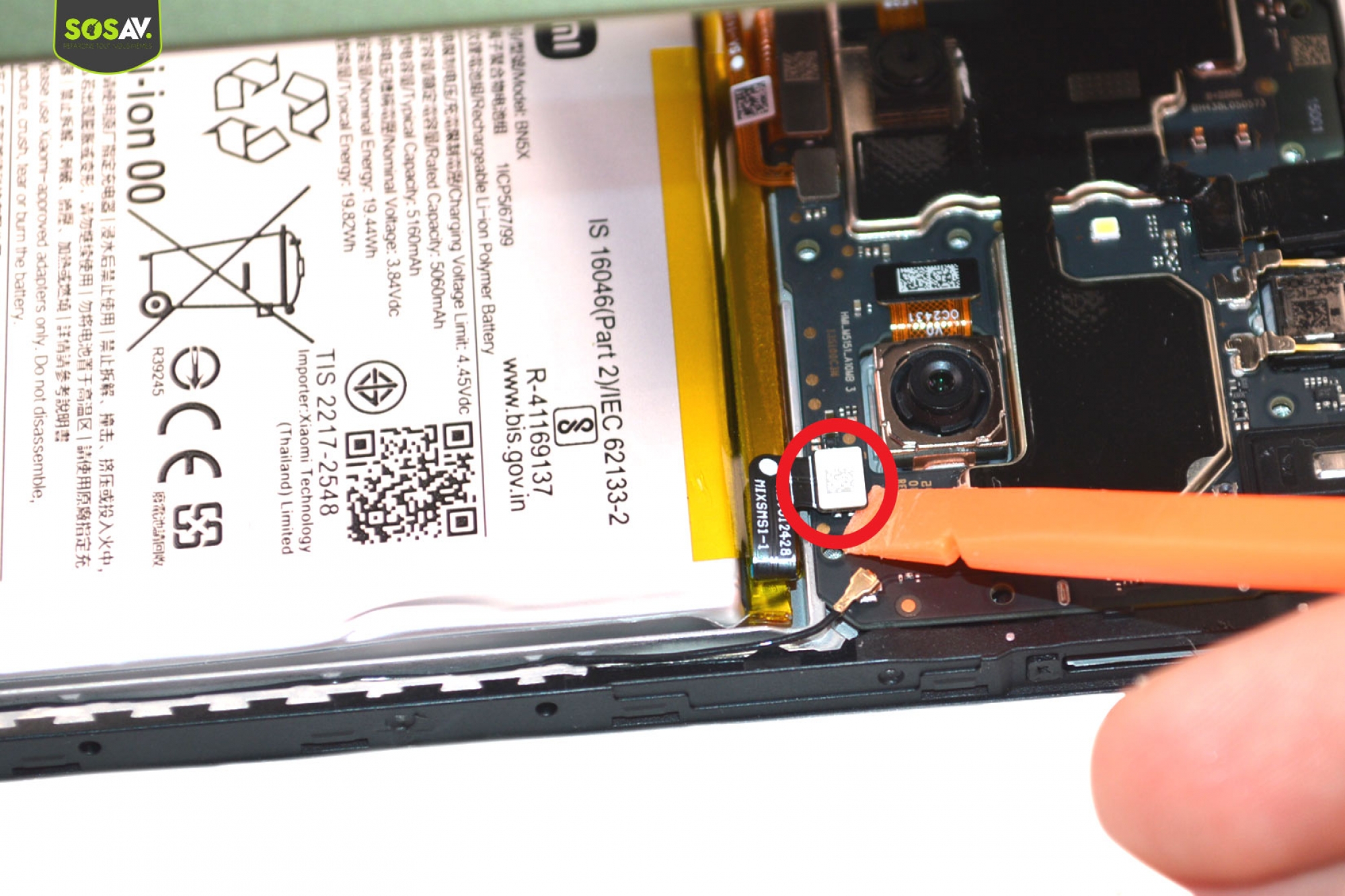

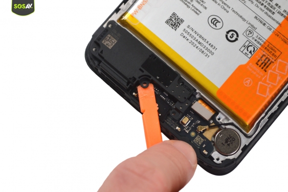

Déclipsez le câble coaxial avant de glisser le levier sous le connecteur de charge pour le sortir du bloc écran.
