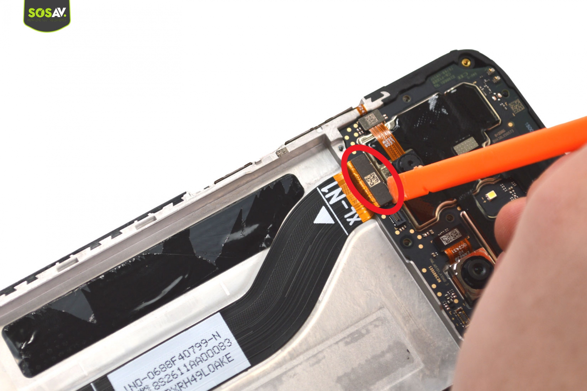

Utilisez une spatule en nylon pour déconnecter la nappe de la batterie, puis celle du lecteur d'empreintes digitales, afin de pouvoir retirer le châssis intermédiaire.

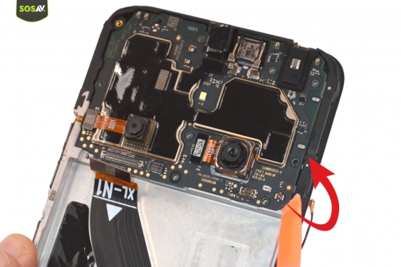

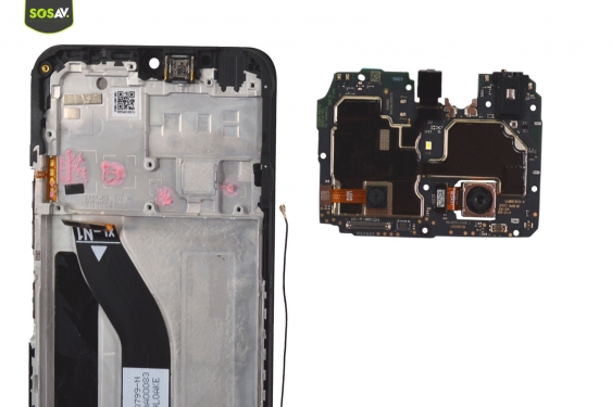

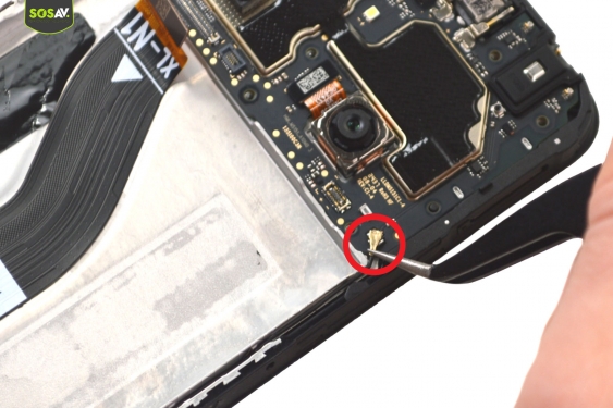

Déconnectez la nappe de l'écran et le câble coaxial. Utilisez un levier en plastique pour soulever délicatement la carte mère et l'extraire du bloc écran.

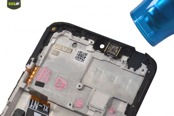

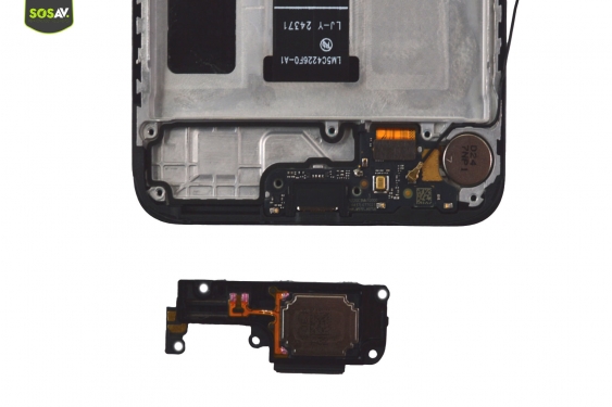

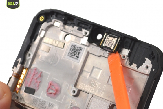

Chauffez légèrement les haut-parleurs pour ramollir l'adhésif, puis insérez une spatule en nylon en dessous pour les détacher du téléphone.
Déclipsez le câble coaxial pour le sortir du châssis.

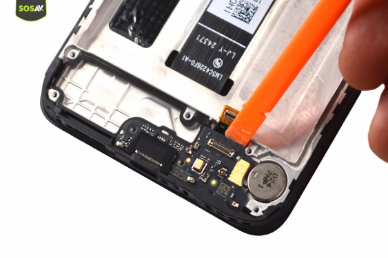

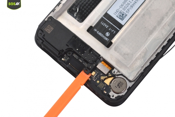

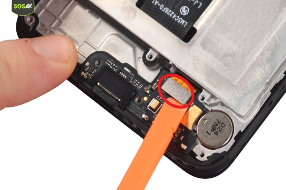

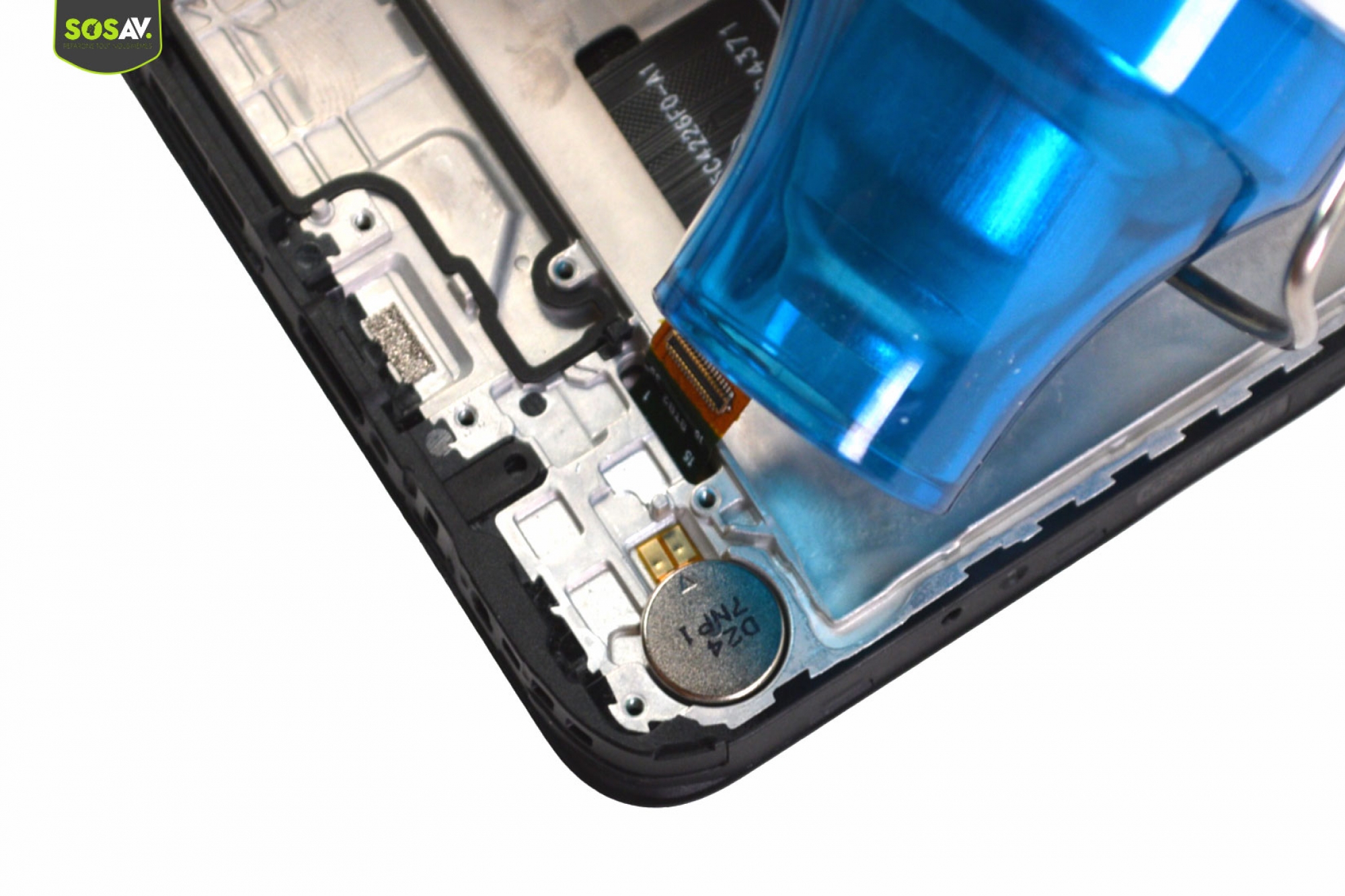

Débranchez la nappe de l'écran puis glissez le levier sous le connecteur de charge pour le mettre de coté.

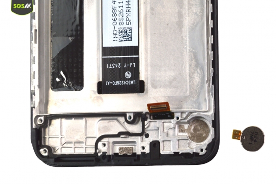

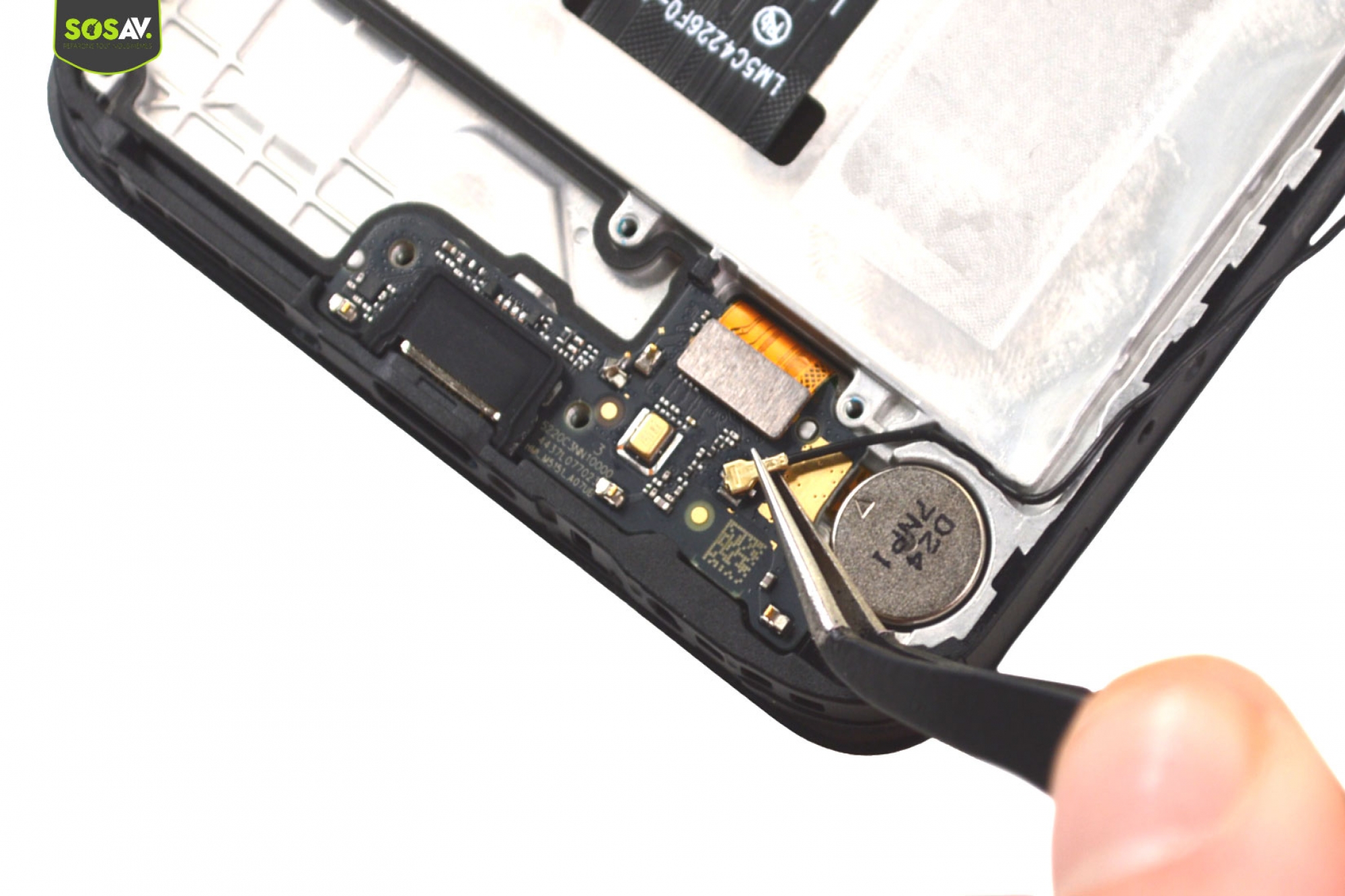

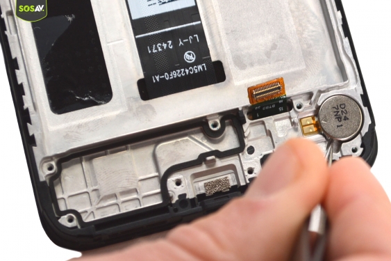

Chauffez légèrement le composant pour ramollir son sticker et pouvoir glisser la pointe de la brucelles sous le vibreur.
