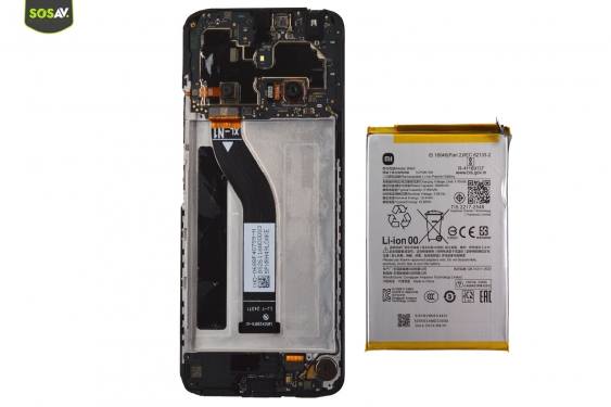

Utilisez une spatule en nylon pour déconnecter la nappe de la batterie, puis celle du lecteur d'empreintes digitales, afin de pouvoir retirer le châssis intermédiaire.

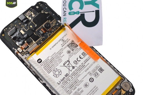

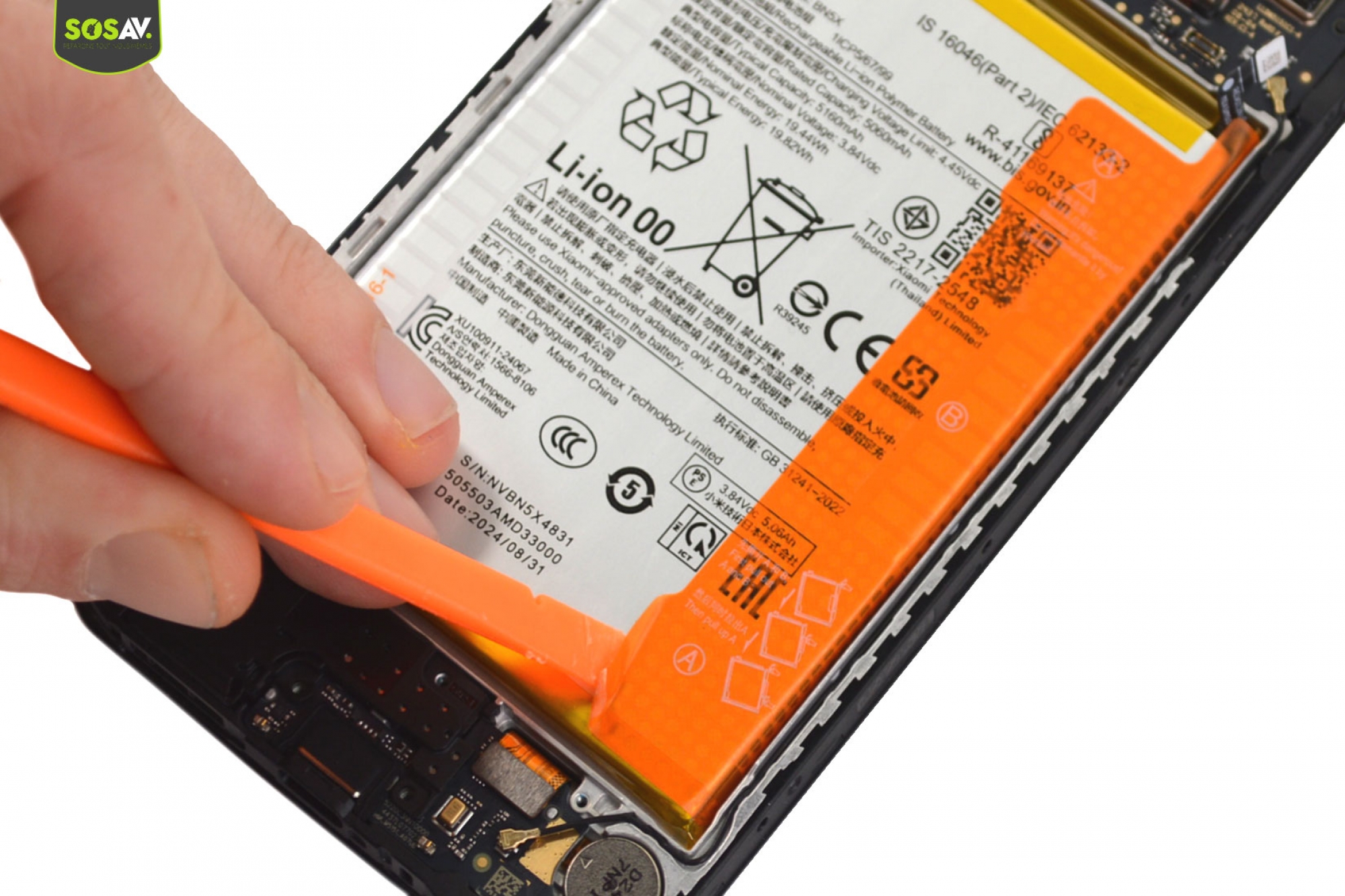

Décollez la languette orange en séparant bien les parties A et B.

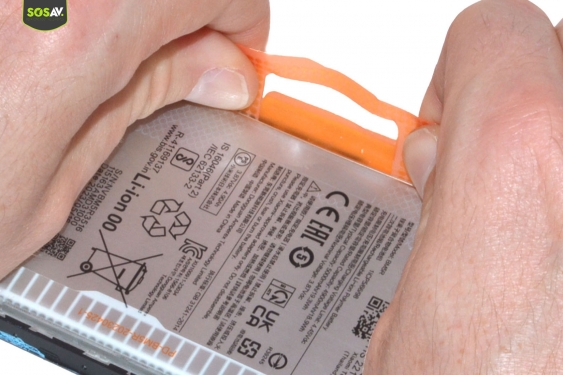

Tirez sur la languette principale pour détacher la batterie du châssis.

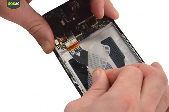

Conservez le film transparent en veillant à laisser la partie adhésive noire sur le châssis.
Si vous rencontrez une résistance, insérez une carte en PVC sous la batterie pour faciliter son retrait.
