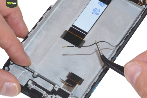

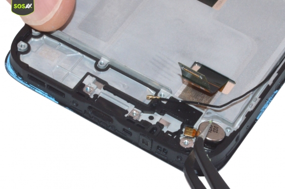

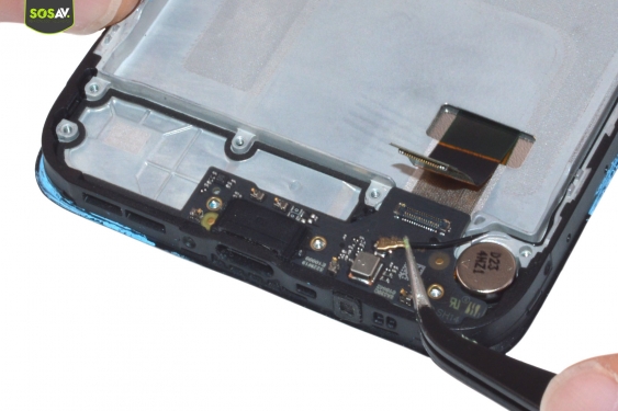

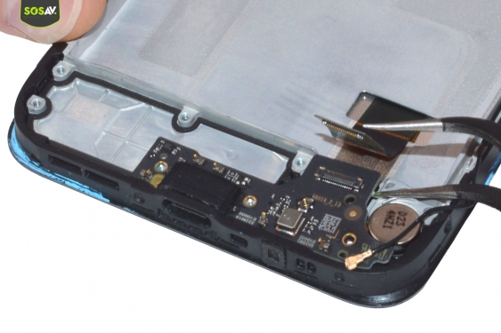

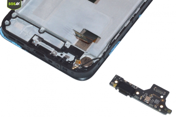

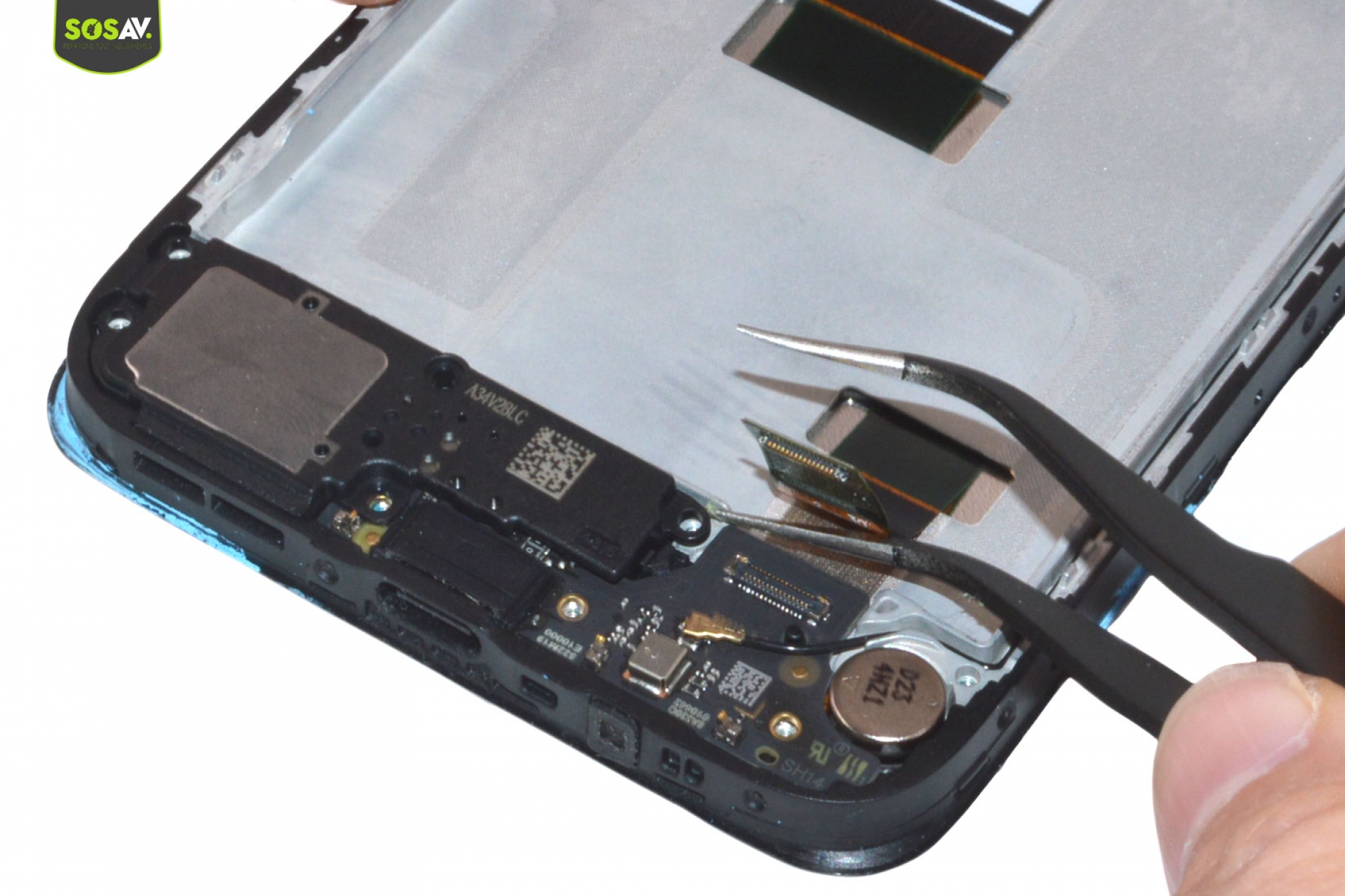

Sortez le haut-parleur externe afin de pouvoir ensuite accéder au connecteur de charge.
Détachez le câble coax puis introduisez le bout de la pince sous le dock pour le sortir de votre Redmi 12.

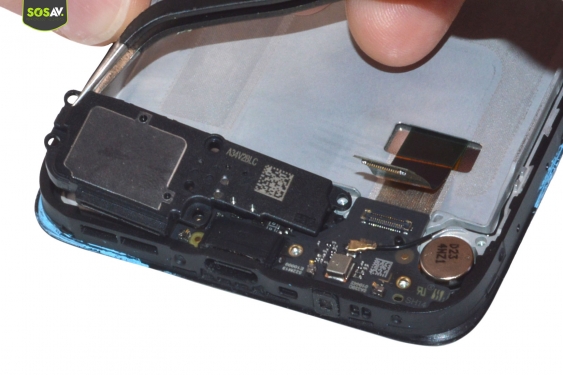

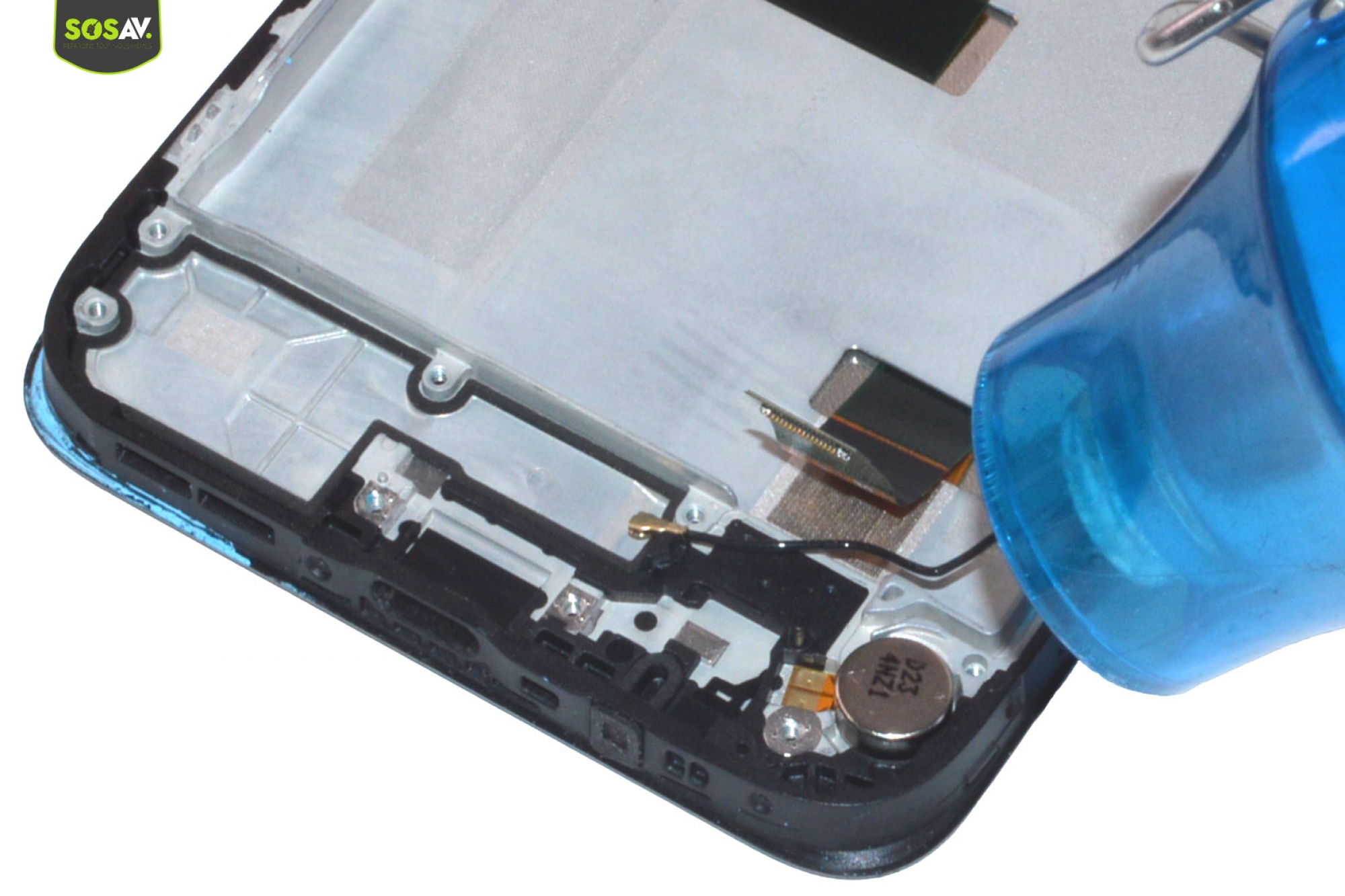

Pour décoller le vibreur, vous avez besoin de le chauffer légèrement.
Insérez la brucelles sous le vibreur pour l'extraire du téléphone.

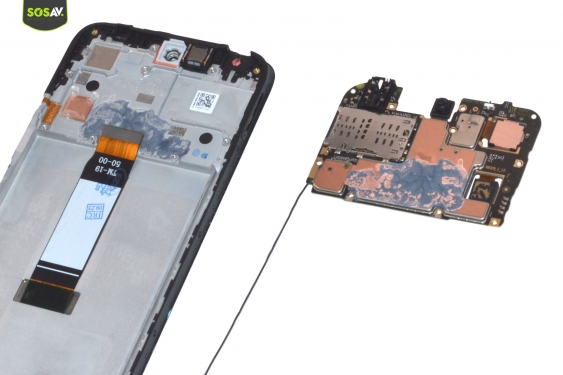

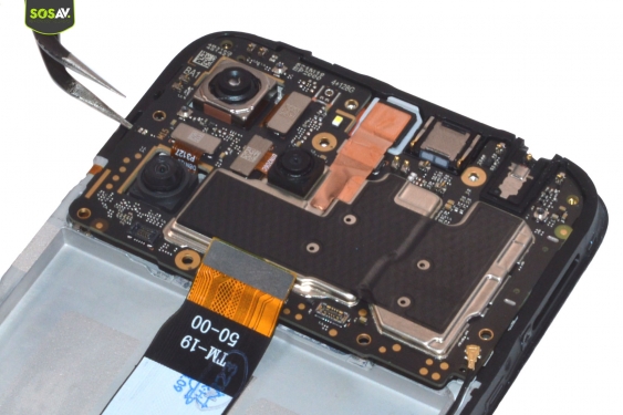

Sur la partie haute du téléphone, glissez l'outil sous la carte mère pour la soulever et l'ôter du châssis.

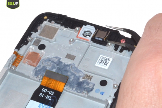

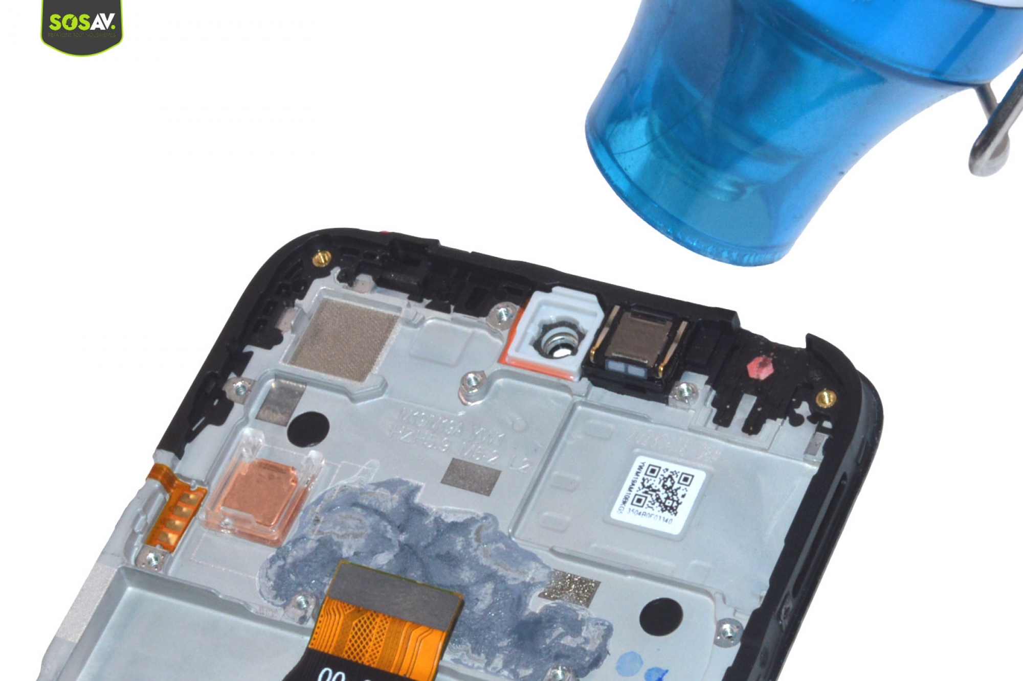

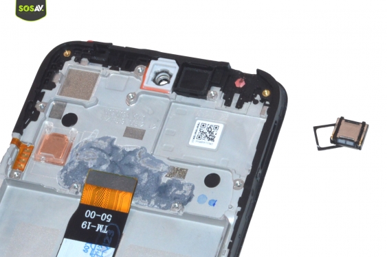

Chauffez légèrement l'écouteur de l'oreille.
Glissez la pointe de la pincette sous le composant pour le sortir du châssis.
