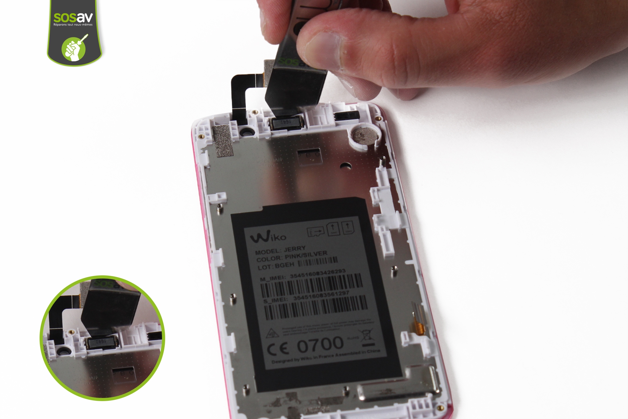

Décollez le vibreur à l'aide de la spatule iSesamo.

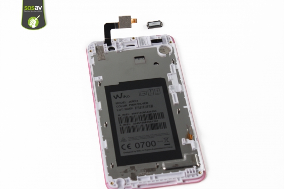

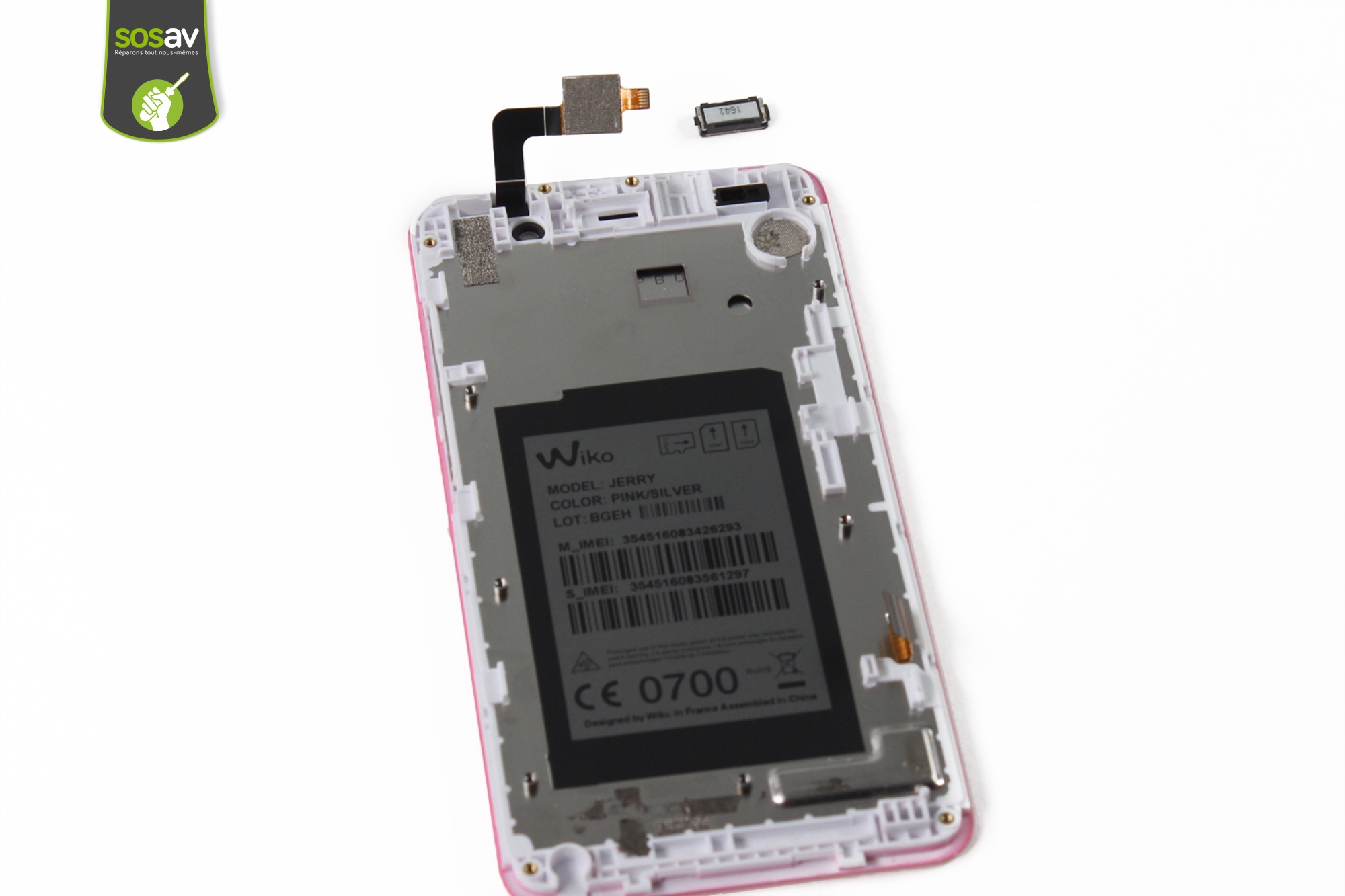

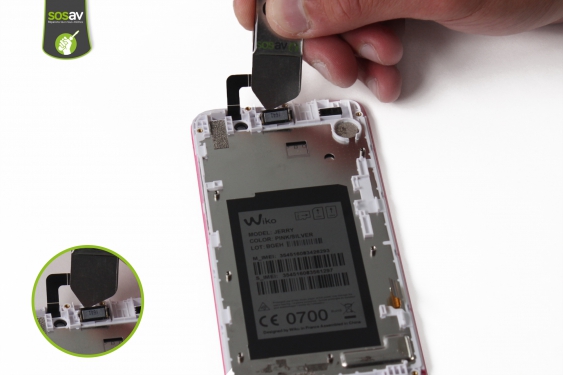

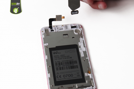

Décollez délicatement le haut-parleur interne du châssis avec la spatule iSesamo.Procédez à son retrait.
Le haut-parleur interne Wiko jerry est désormais démonté.Vous pouvez maintenant le remplacer par un nouvel haut-parleur si besoin. Il vous permettra d'entendre sans problèmes les interlocuteurs pendants vos appels téléphoniques.Suivez ensuite les étapes dans l'ordre inverse pour finir la réparation.
