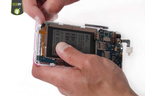

Aidez-vous de la spatule en nylon afin de soulever la batterie.Procédez à son retrait.
La batterie de votre Wiko Jerry est désormais démontée.

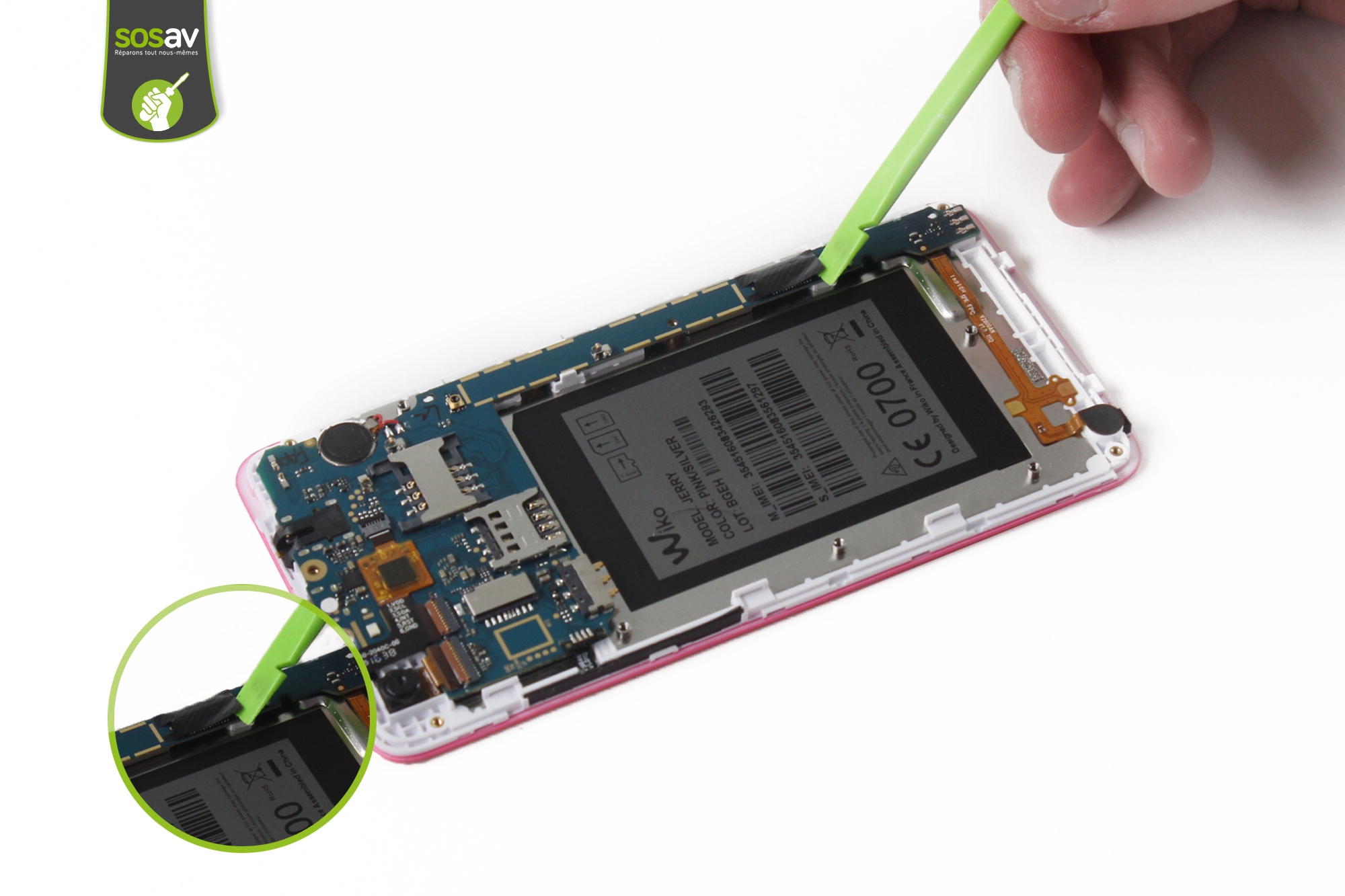

Insérez une spatule iSesamo dans l'espace inférieur droit du châssis, puis faites doucement levier pour le déclipser.Saisissez-le et procédez délicatement à son retrait.
Le châssis de votre Wiko Jerry est désormais démonté.

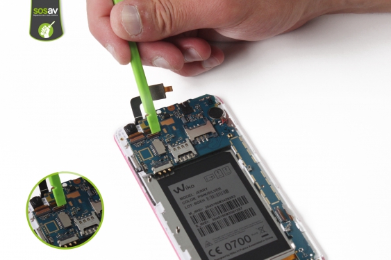

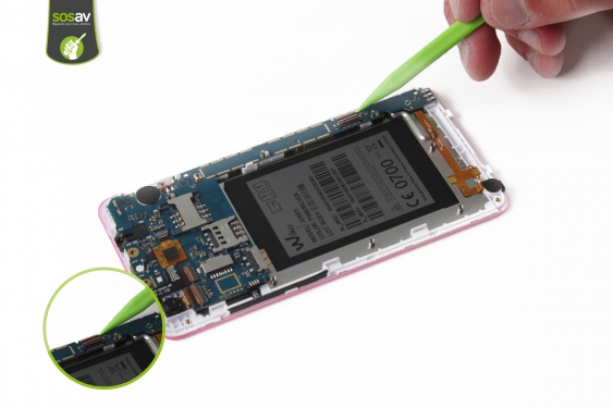

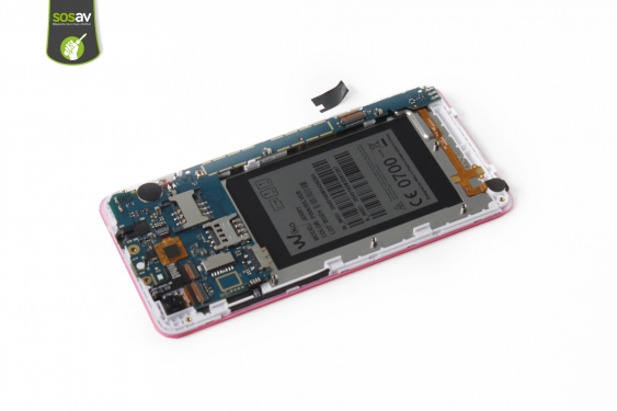

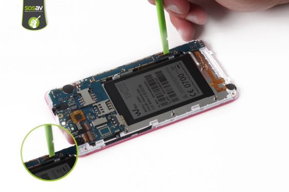

Décollez l'adhésif noir posé sur le connecteur de l'écran LCD avec la spatule en nylon.

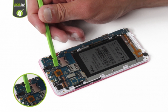

Déverrouillez ensuite le connecteur de l'écran LCD, toujours à l'aide de la spatule en nylon.

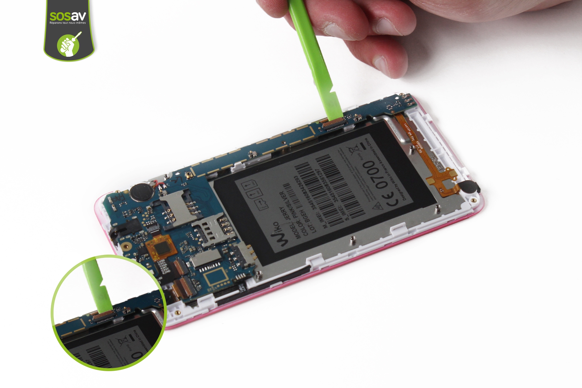

Débranchez le connecteur de l'écran tactile à l'aide de la spatule en nylon.Sortez ensuite la nappe de son connecteur.

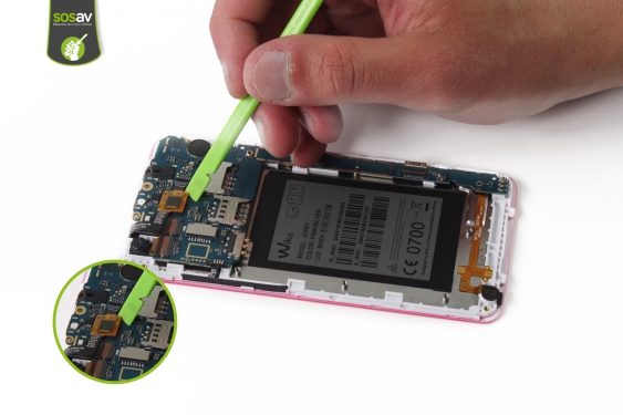

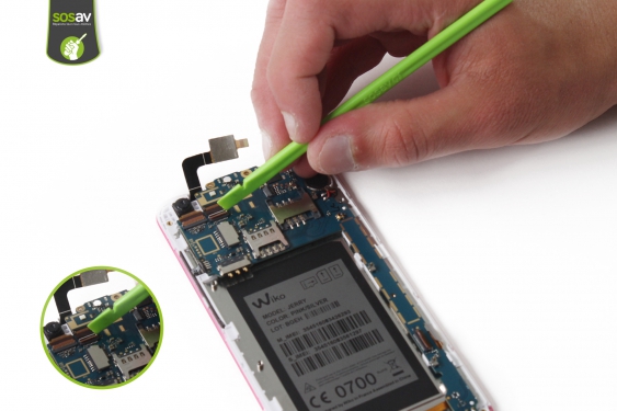

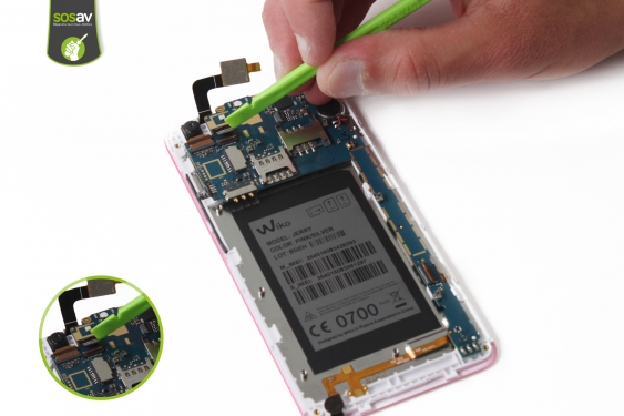

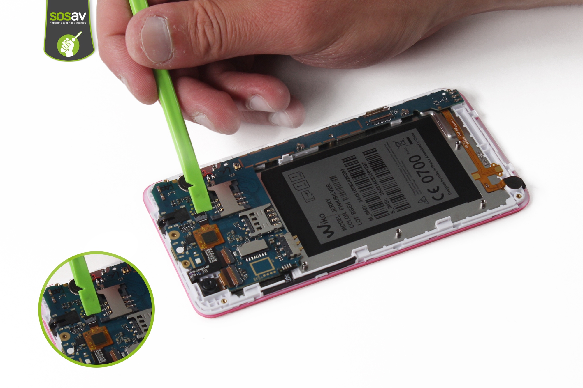

Déverrouillez le connecteur de la caméra avant à l'aide de la spatule en nylon.Sortez la nappe caméra de son connecteur délicatement.

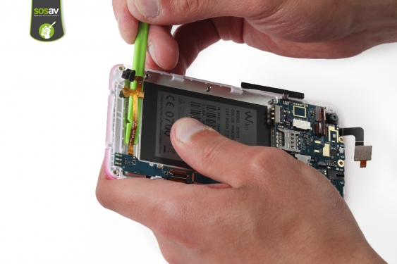

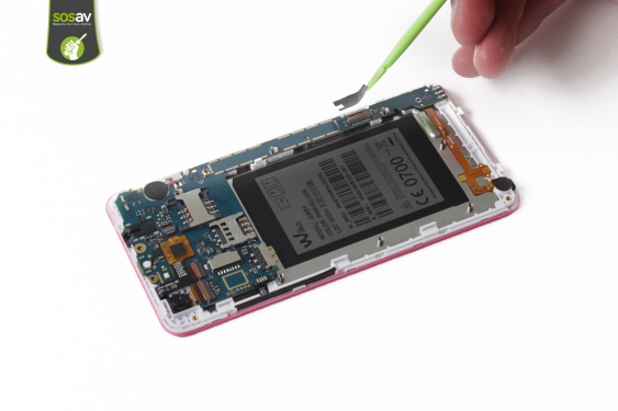

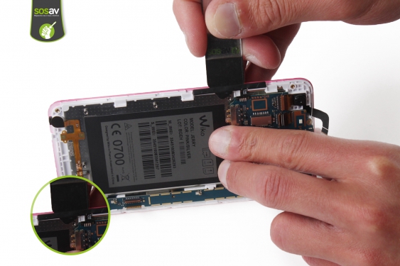

Utilisez la spatule iSesamo afin de décoller la nappe boutons volume et power du châssis principal.

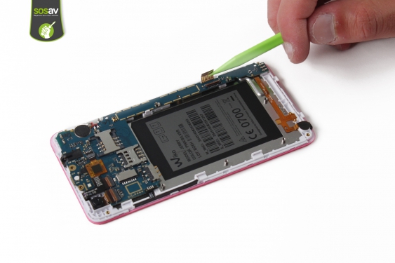

Retirez doucement le caoutchouc du microphone.Avec la spatule en nylon, décollez ensuite la nappe de liaison microphone.Soyez délicats lors de cette opération pour de ne pas endommager la nappe !

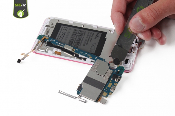

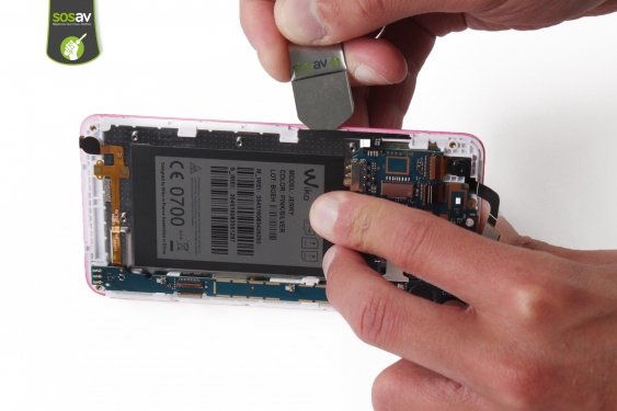

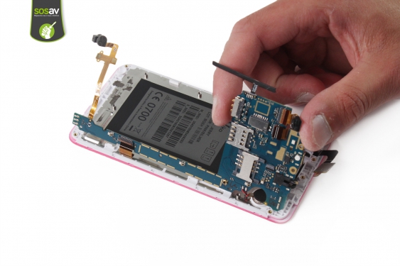

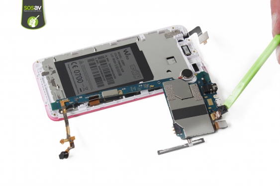

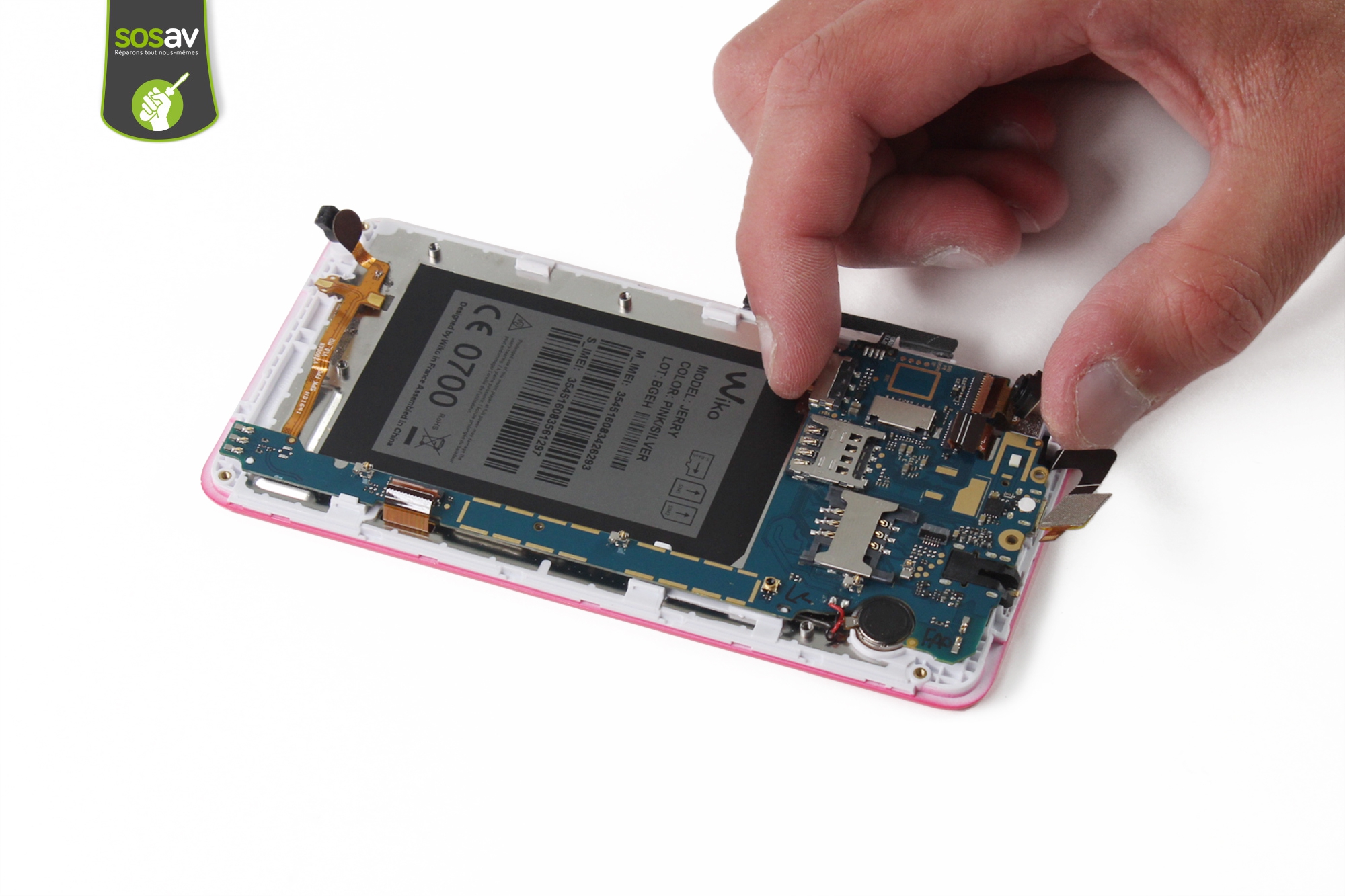

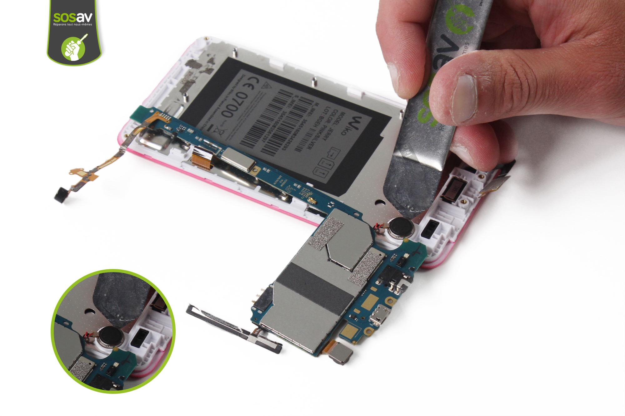

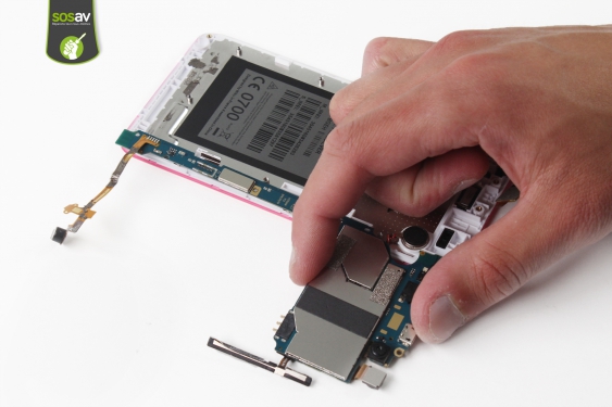

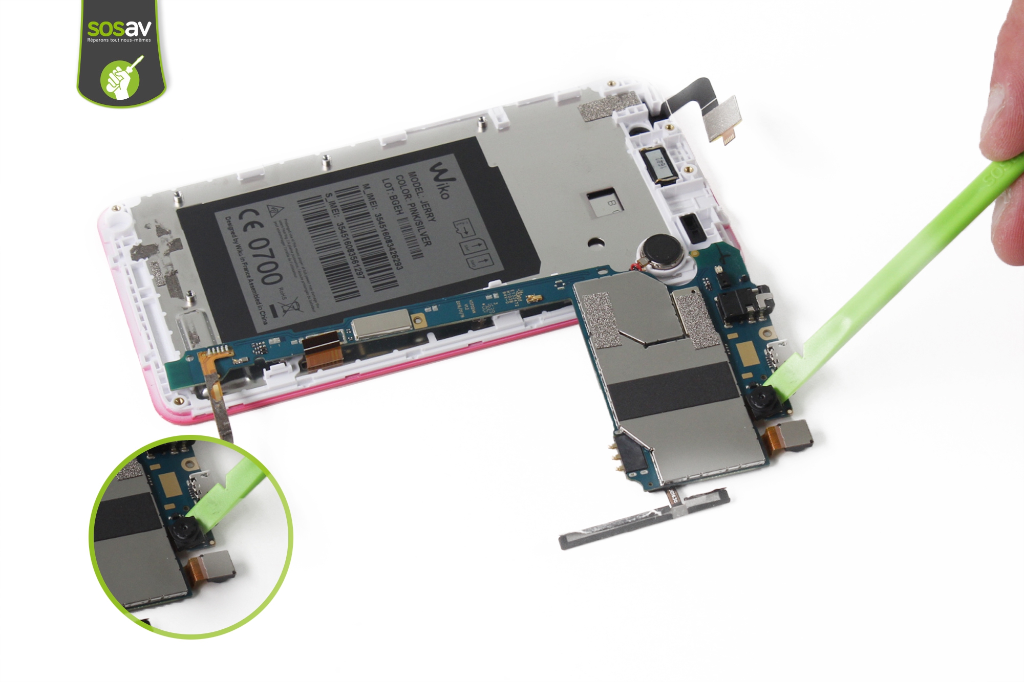

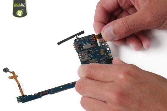

Saisissez la carte mère et retournez-la sur le côté gauche.Ne la retirez pas , elle est encore liée au vibreur donc collée au reste du smartphone !

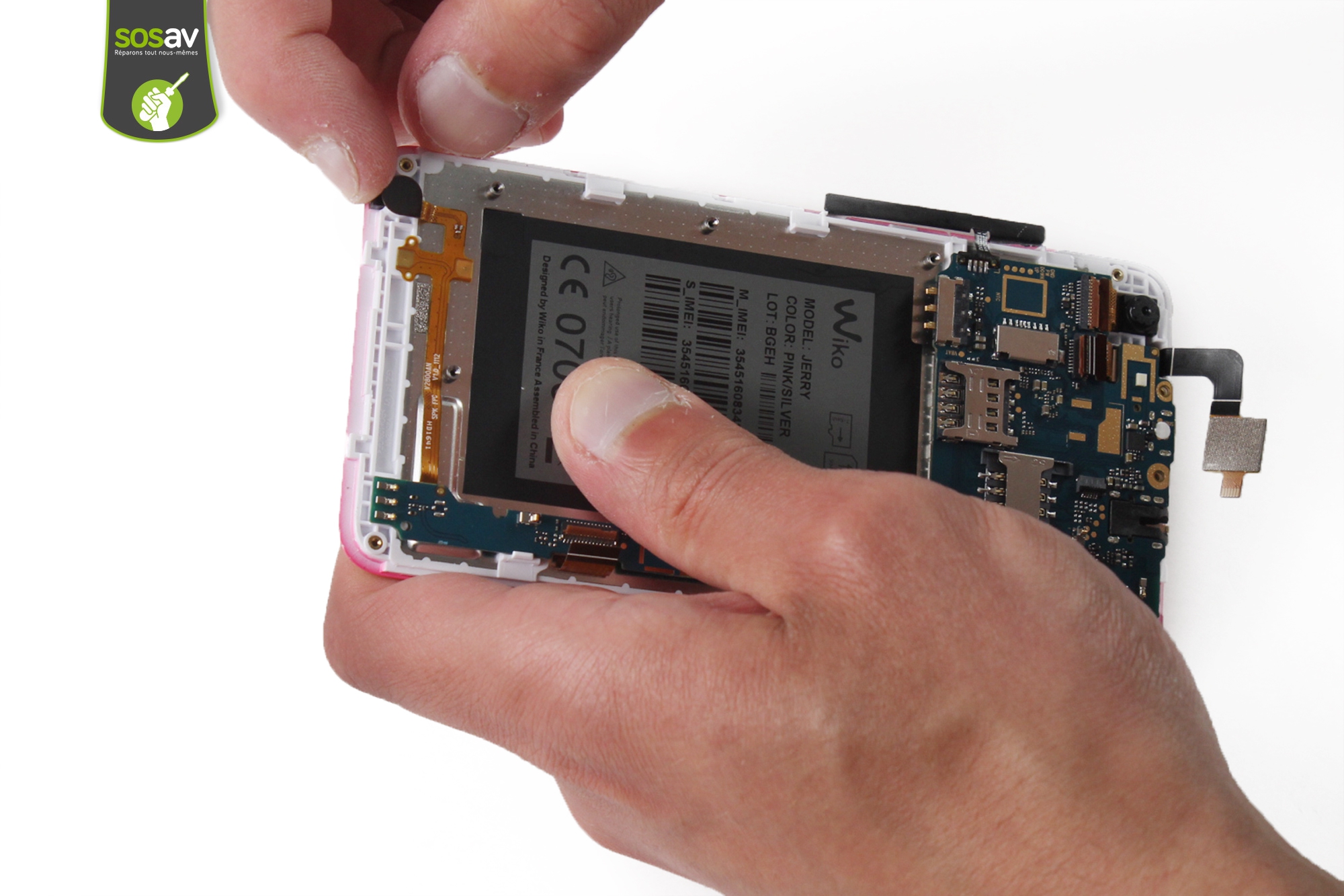

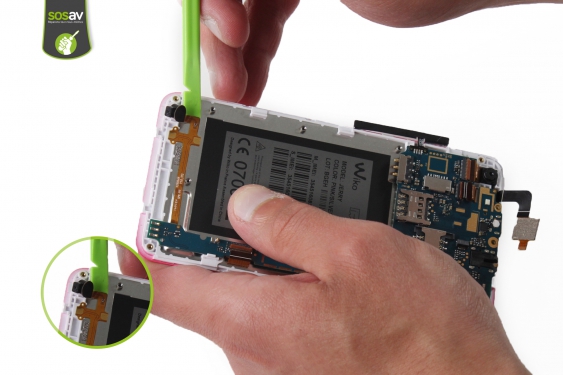

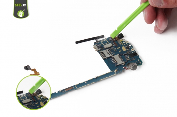

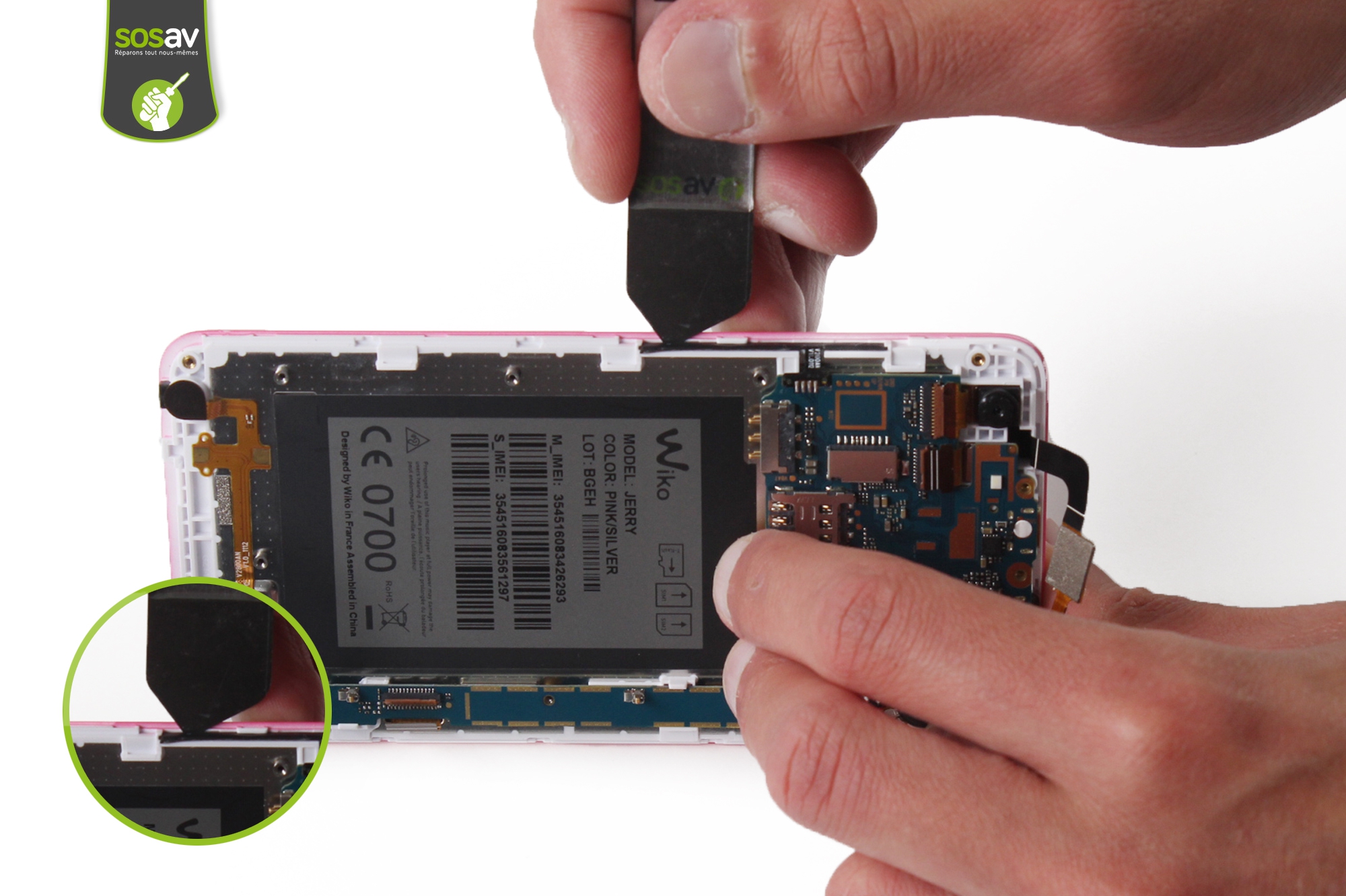

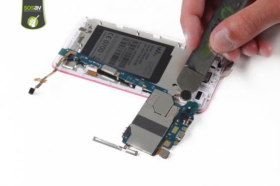

Utilisez enfin la spatule en nylon pour décoller la caméra avant.Procédez à son retrait.
La caméra avant Wiko Jerry est désormais démontée.

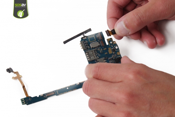

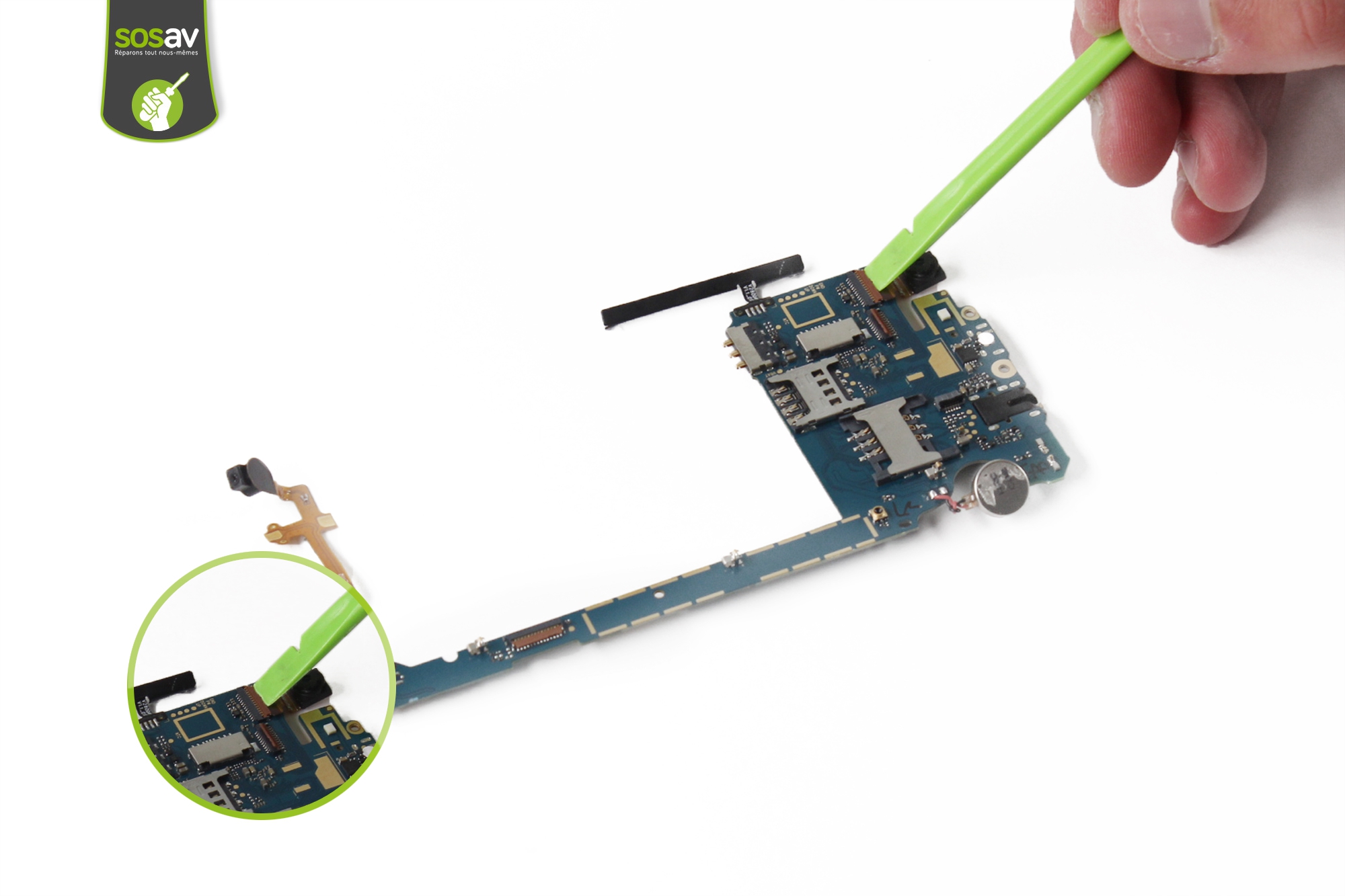

Avec la spatule iSesamo, retirez le .......

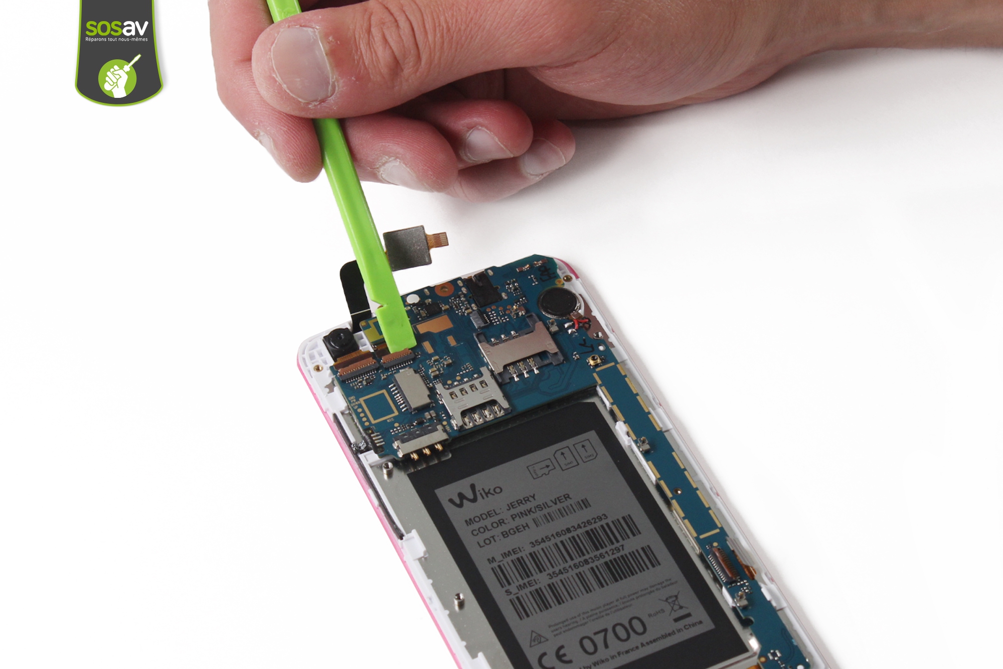

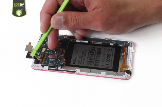

Déverrouillez le connecteur de la caméra arrière à l'aide de la spatule en nylon.Saisissez la caméra arrière et retirez-la.

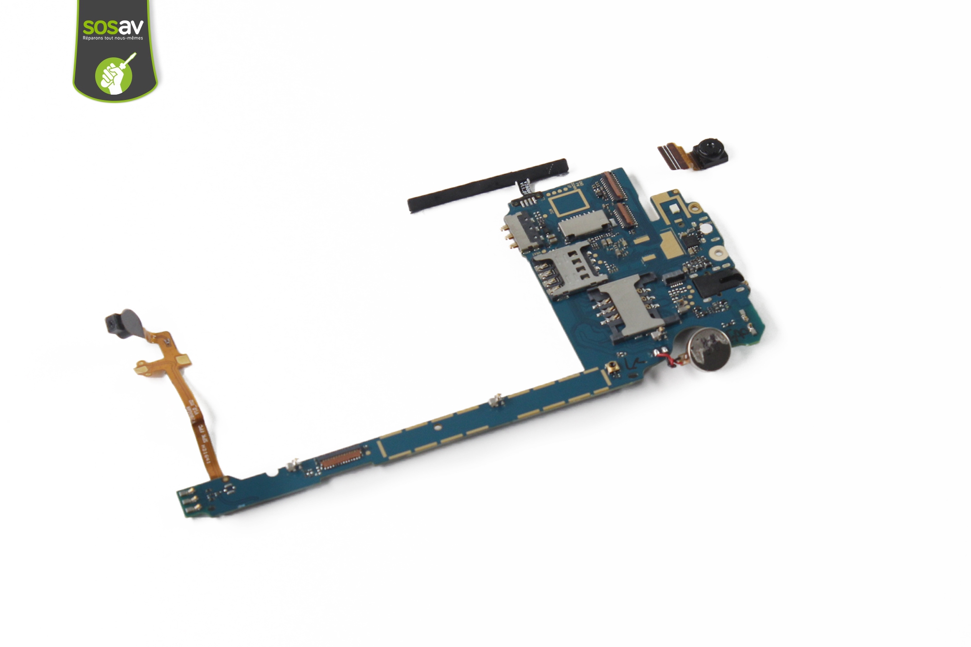

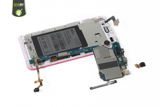

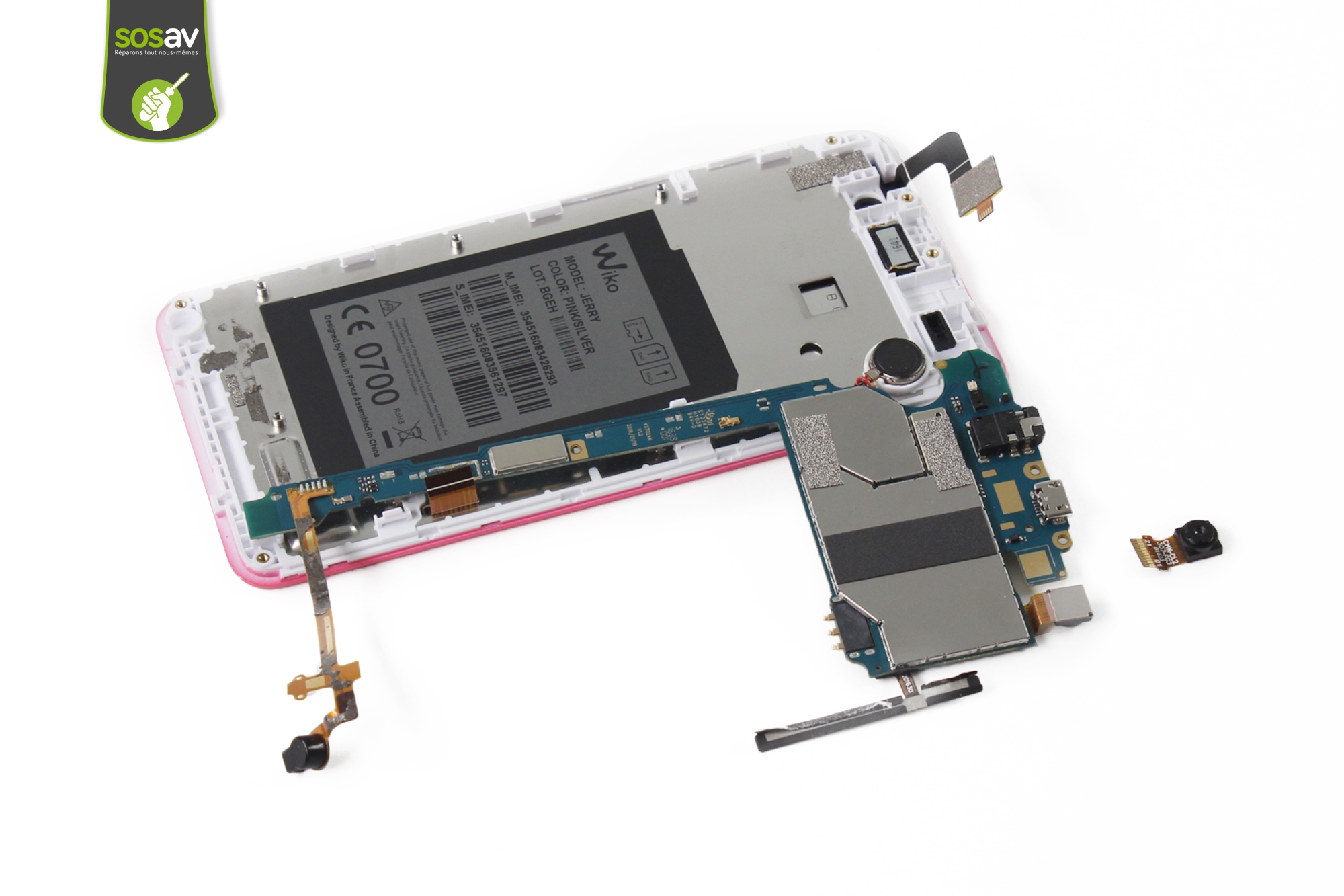

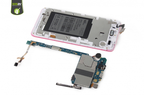

La carte mère Wiko Jerry est désormais démontée.Si besoin, vous pouvez maintenant la remplacer par une carte mère reconditionnée ou récupérée.Reprenez ensuite le guide en sens inverse afin de remonter le smartphone !
