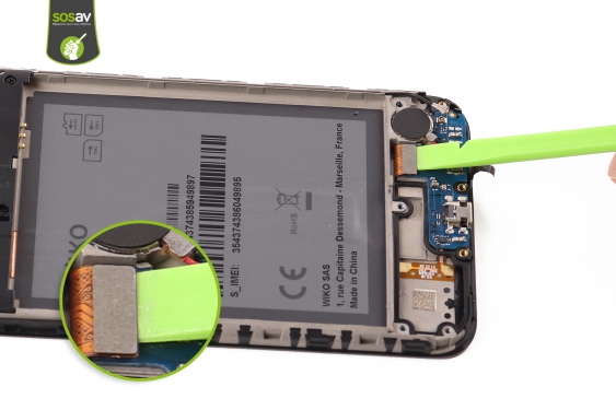

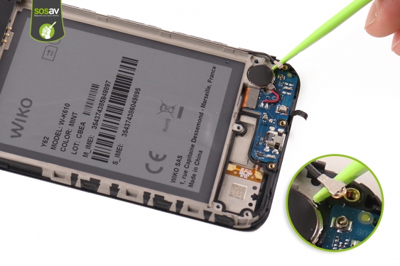

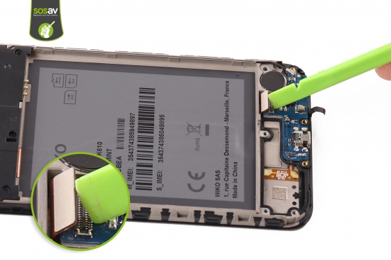

Gardez la spatule en nylon en main pour déverrouiller le câble d'inteconnexion...Puis la nappe de liaison.

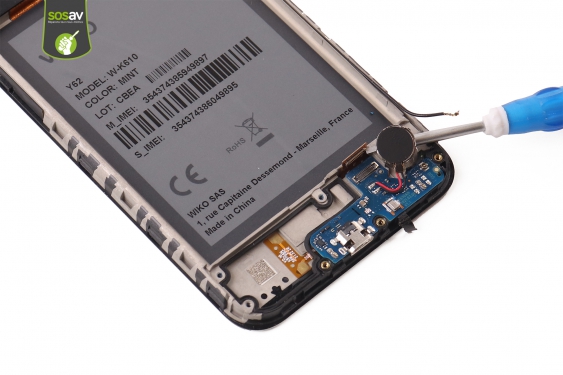

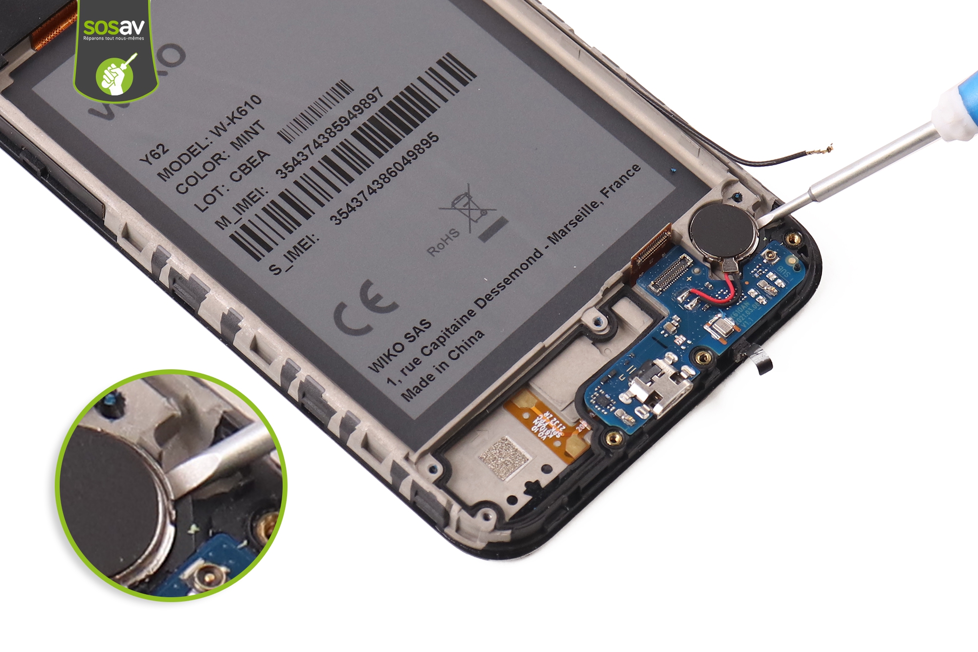

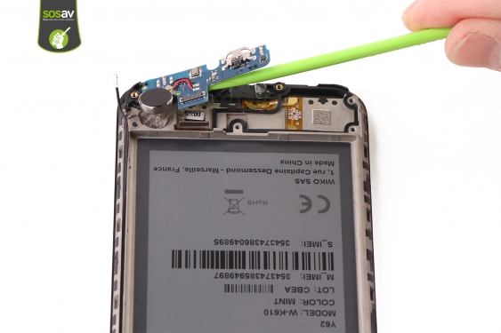

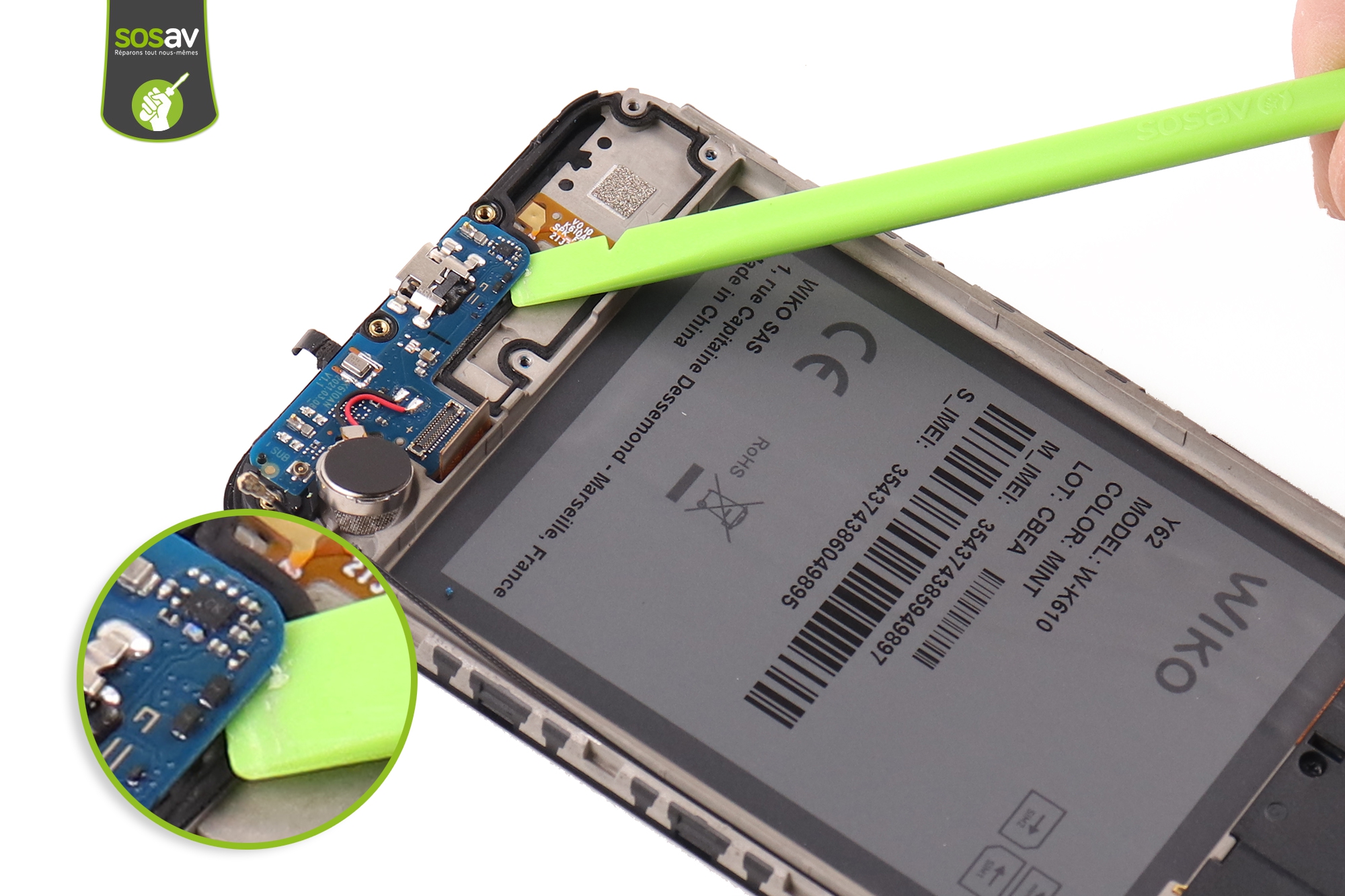

Utilisez le tournevis plat pour déloger le vibreur.Attention, il est relié au connecteur de charge !

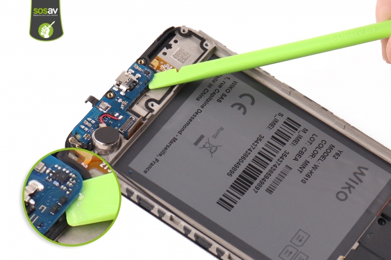

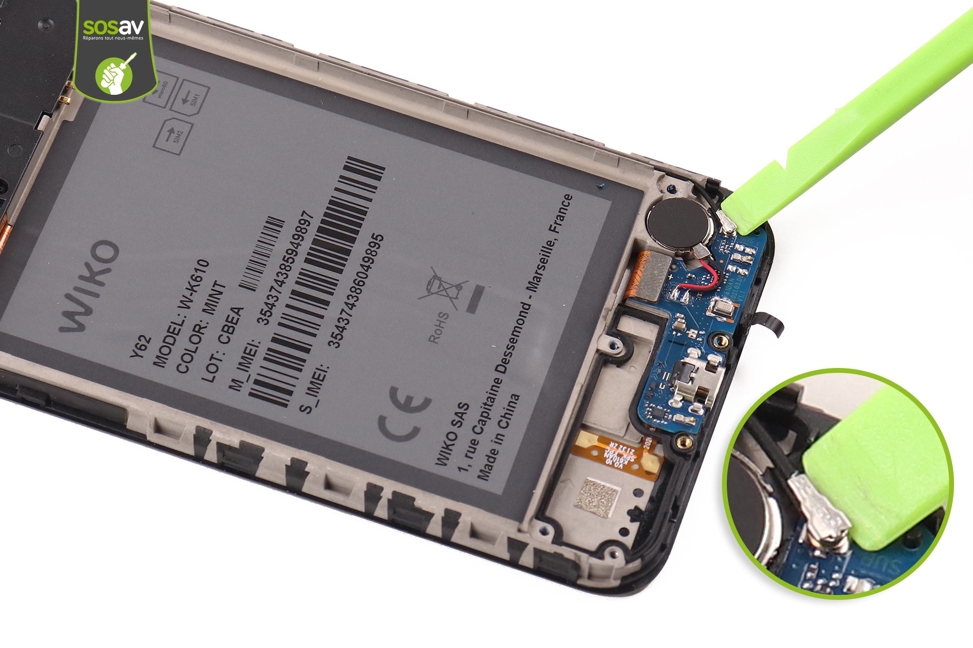

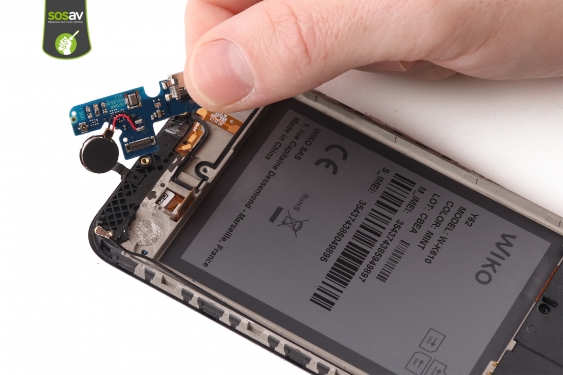

Puis sortez l'ensemble du connecteur de charge à l'aide de la spatule en nylon.

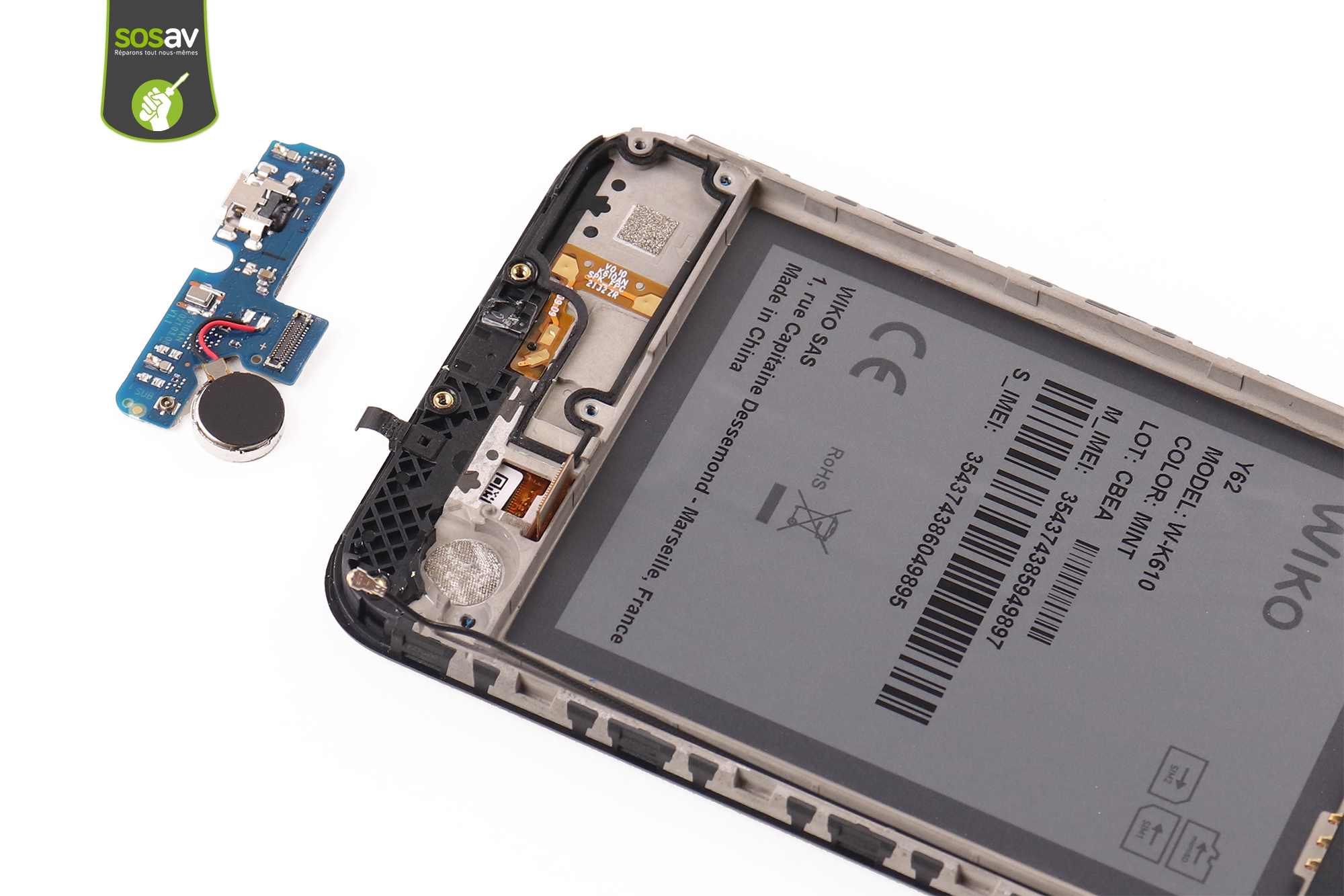

Le connecteur de charge WIko Y62 est démonté.En cas de problème de charge, suivez ce tuto gratuit pour le remplacer !
