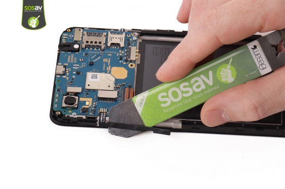

Reprenez la spatule pour sortir la batterie.
La batterie Wiko Y61 est démontée.

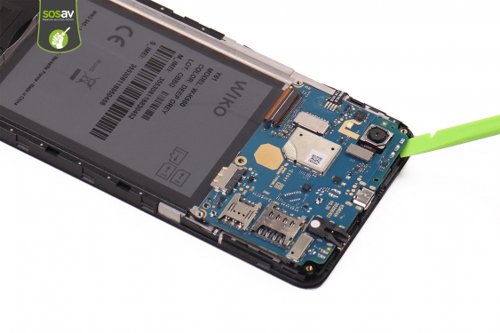

Dévissez les 6 vis cruciformes entourées en rouge. (Photo 1)Retirez ensuite le cache noir.

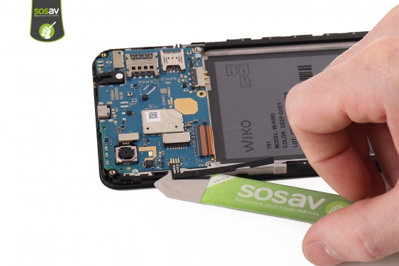

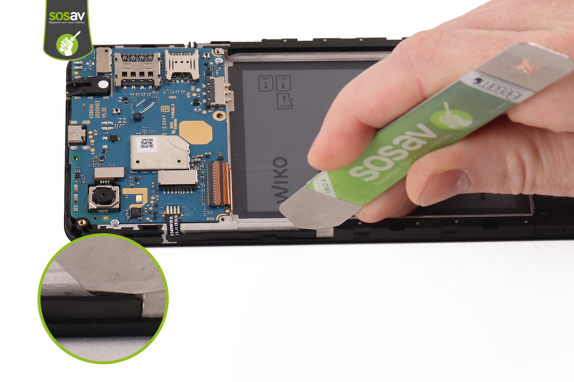

Décollez la nappe power et volume avec la iSesamo.Attention, elle est toujours rattachée à la carte mère.

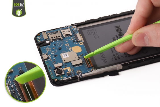

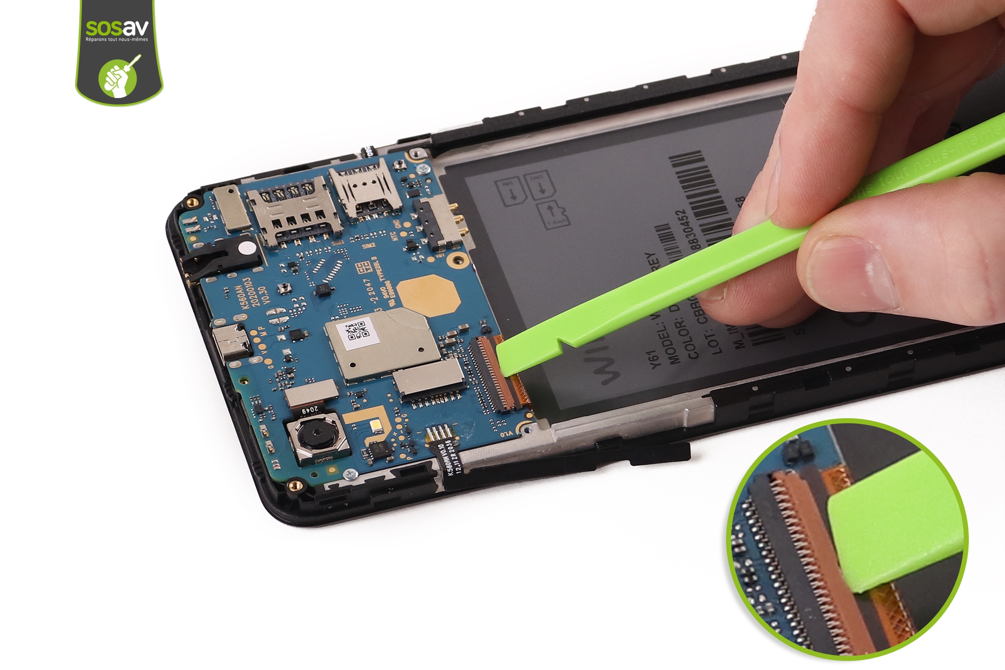

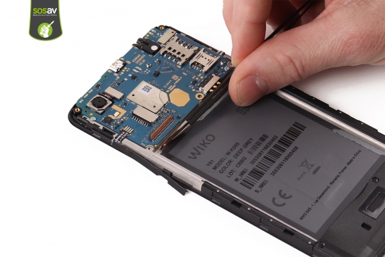

Utilisez la spatule en nylon pour déverrouiller la nappe de liaison...... Et sortez-la délicatement avec la pince.

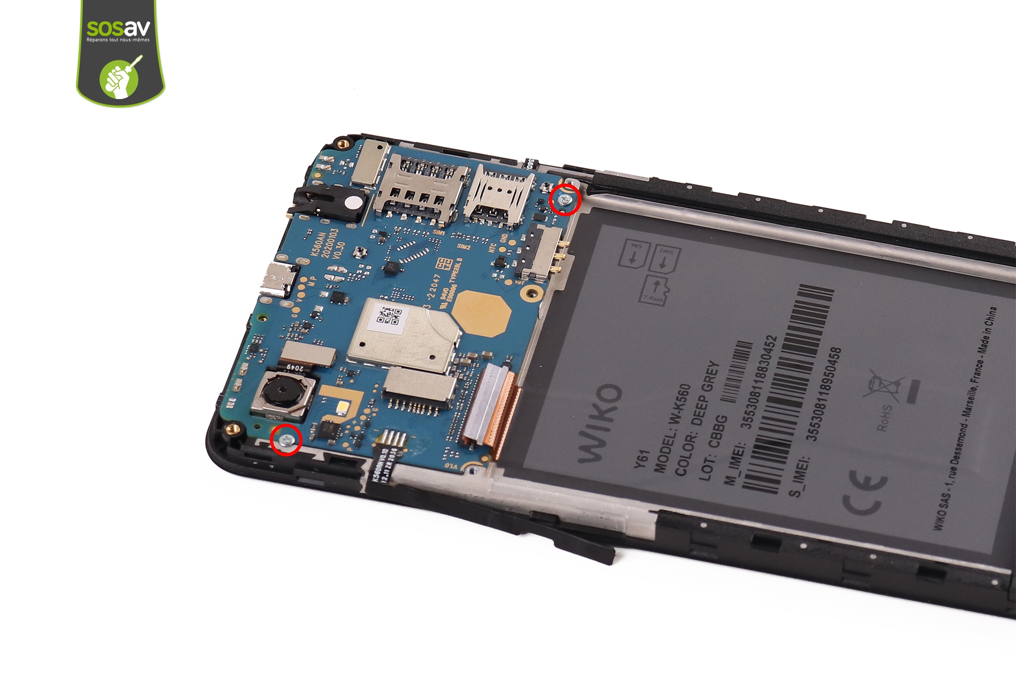

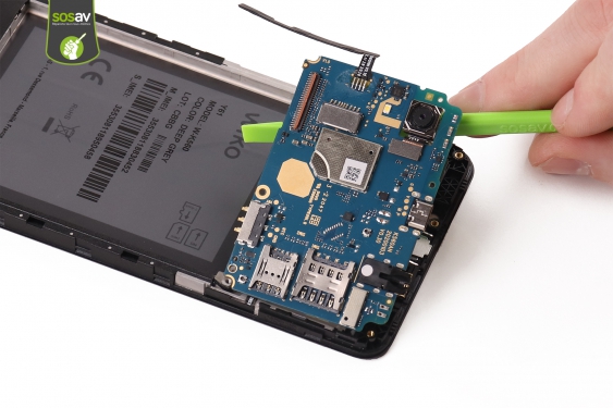

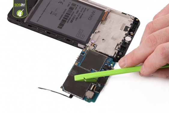

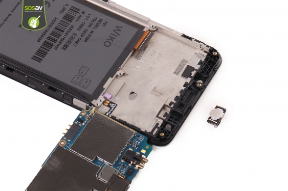

De nouveau avec le tournevis cruciforme, dévissez les 2 vis entourées en rouge. (Photo 1)Retournez ensuite la carte mère à 90°.ATTENTION, elle est toujours retenue par un câble !

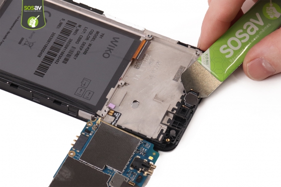

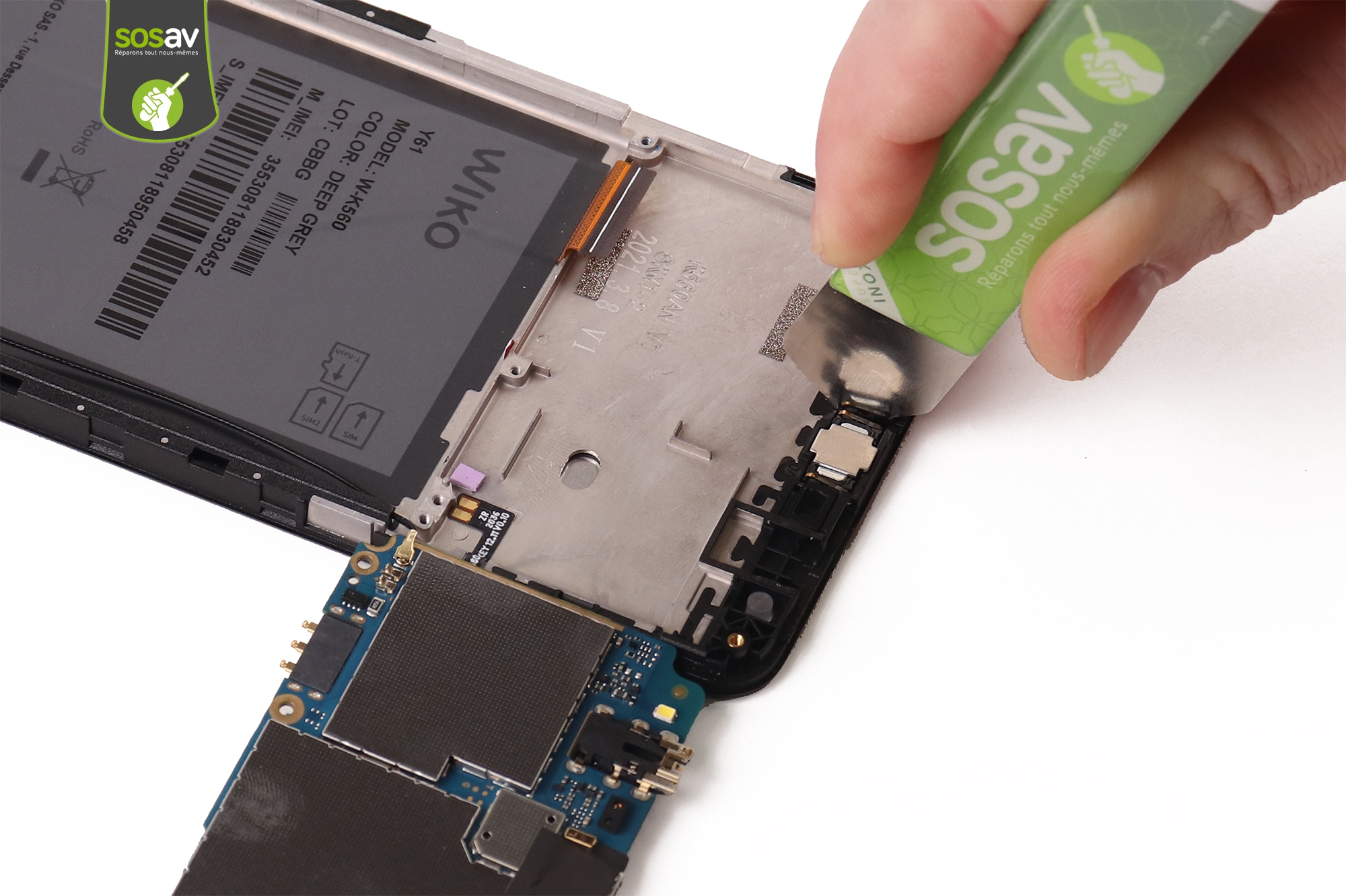

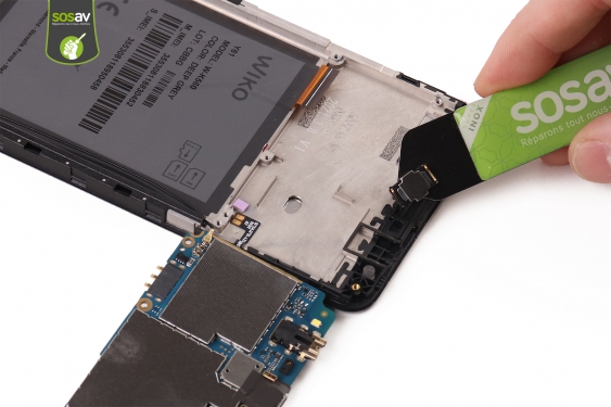

Il ne reste plus qu'à sortir le haut-parleur interne, désormais accessible, avec la iSesamo.
Le haut-parleur interne Wiko Y61 est déposé.En cas de problème de son en appel, suivez ce tuto gratuit pour remplacer le haut-parleur défectueux.
