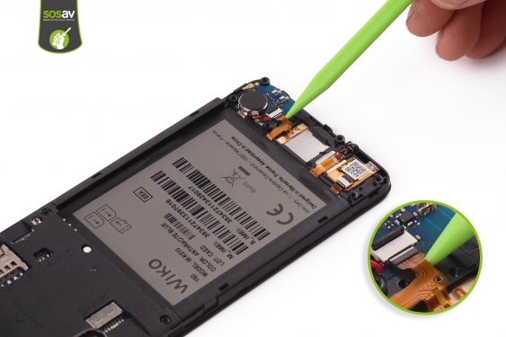

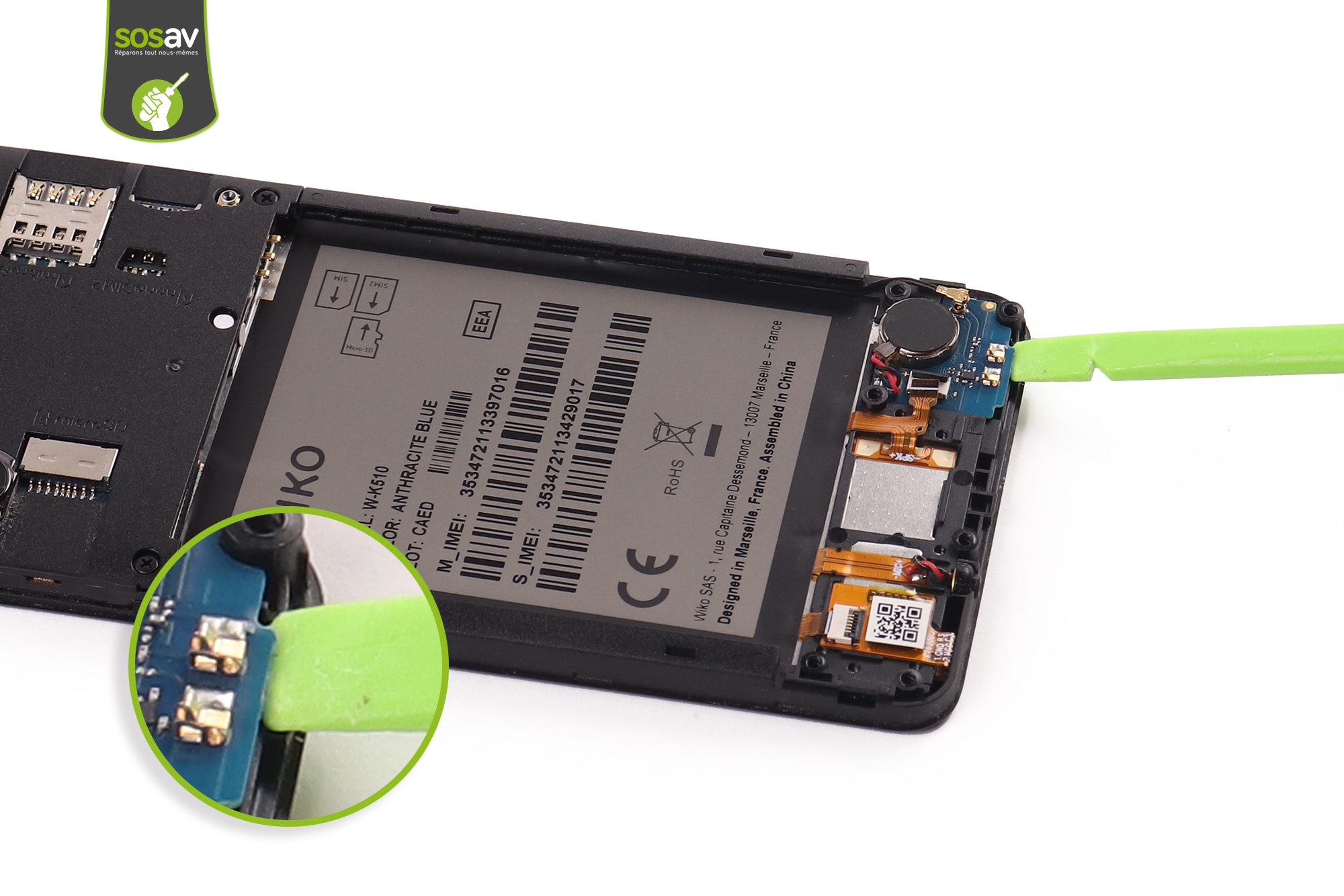

Utilisez la spatule en nylon pour débrancher le câble d'interconnexion.

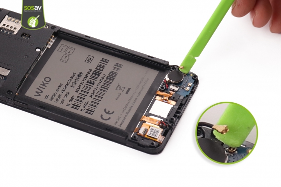

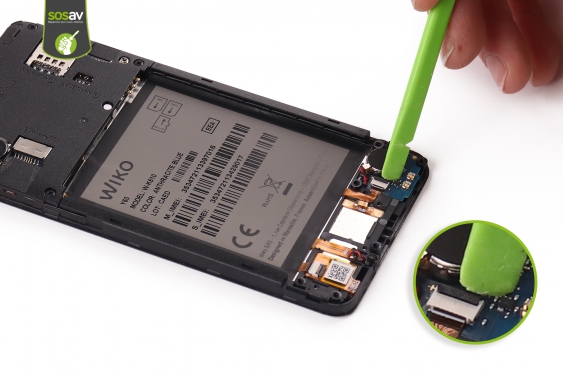

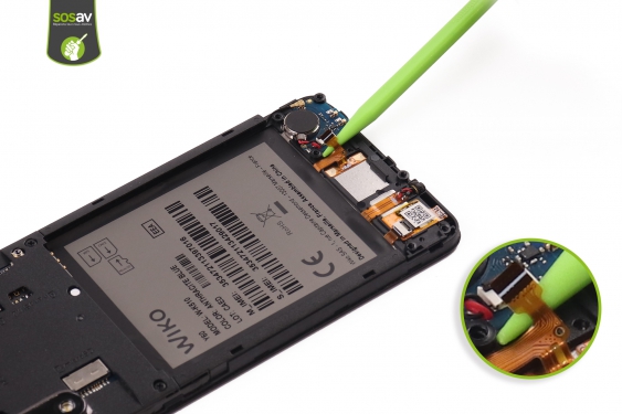

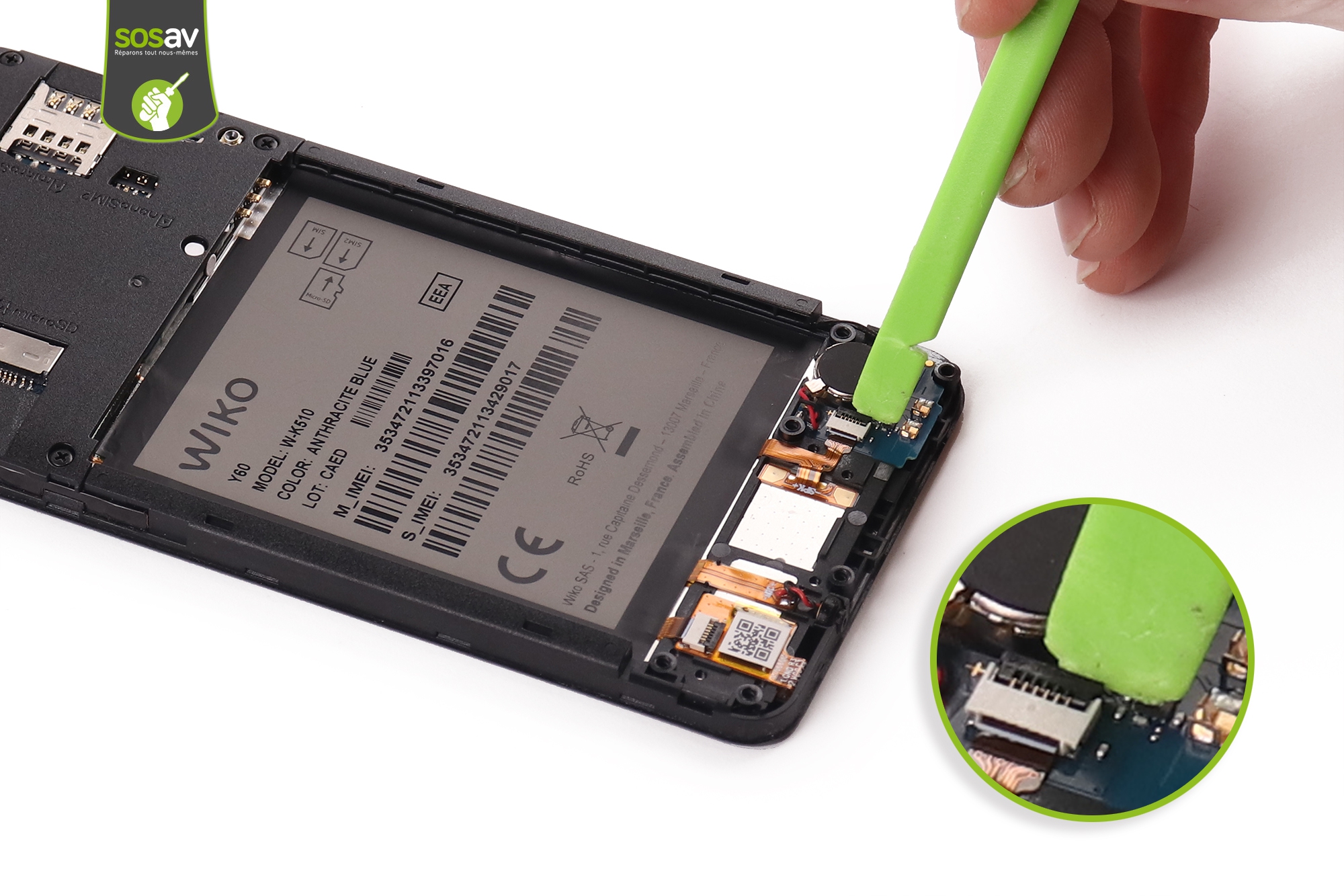

Toujours avec la spatule, déverrouillez la nappe du vibreur puis sortez-la délicatement du connecteur.

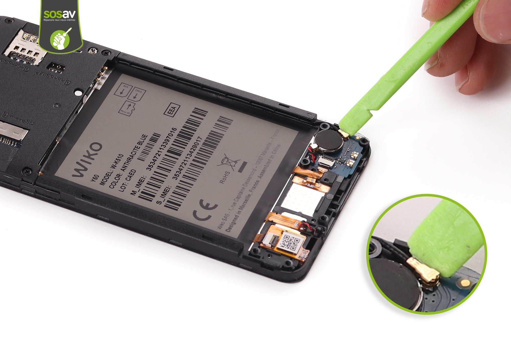

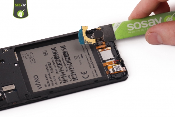

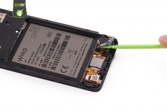

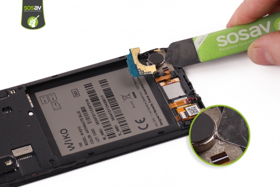

Soulevez doucement la plaque du vibreur....... Puis décollez le vibreur avec la iSesamo.

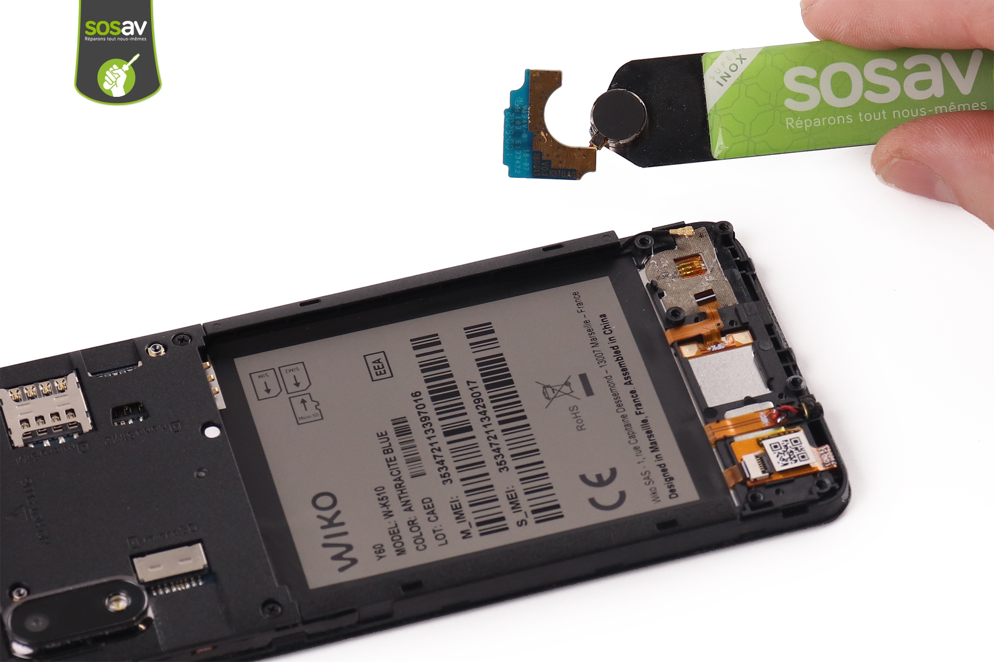

Le vibreur Wiko Y60 est démonté.En cas de besoin, suivez ce tuto gratuit pour régler facilement les problèmes de vibration !
