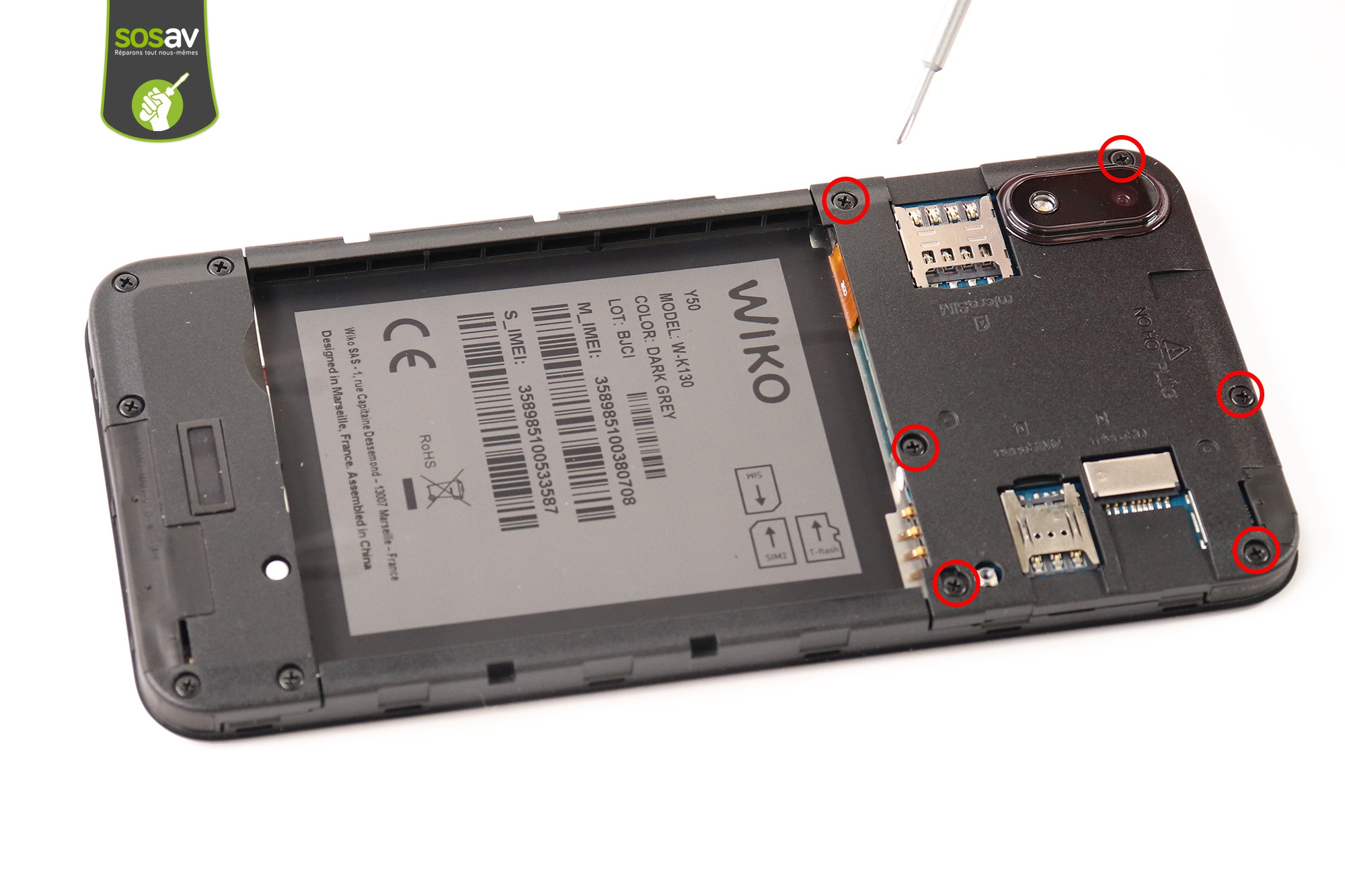

Dévissez les 6 vis cruciformes entourées en rouge. (Photo 1)Puis sortez doucement le cache supérieur à l'aide de la spatule iSesamo.
Le cache supérieur est sorti.

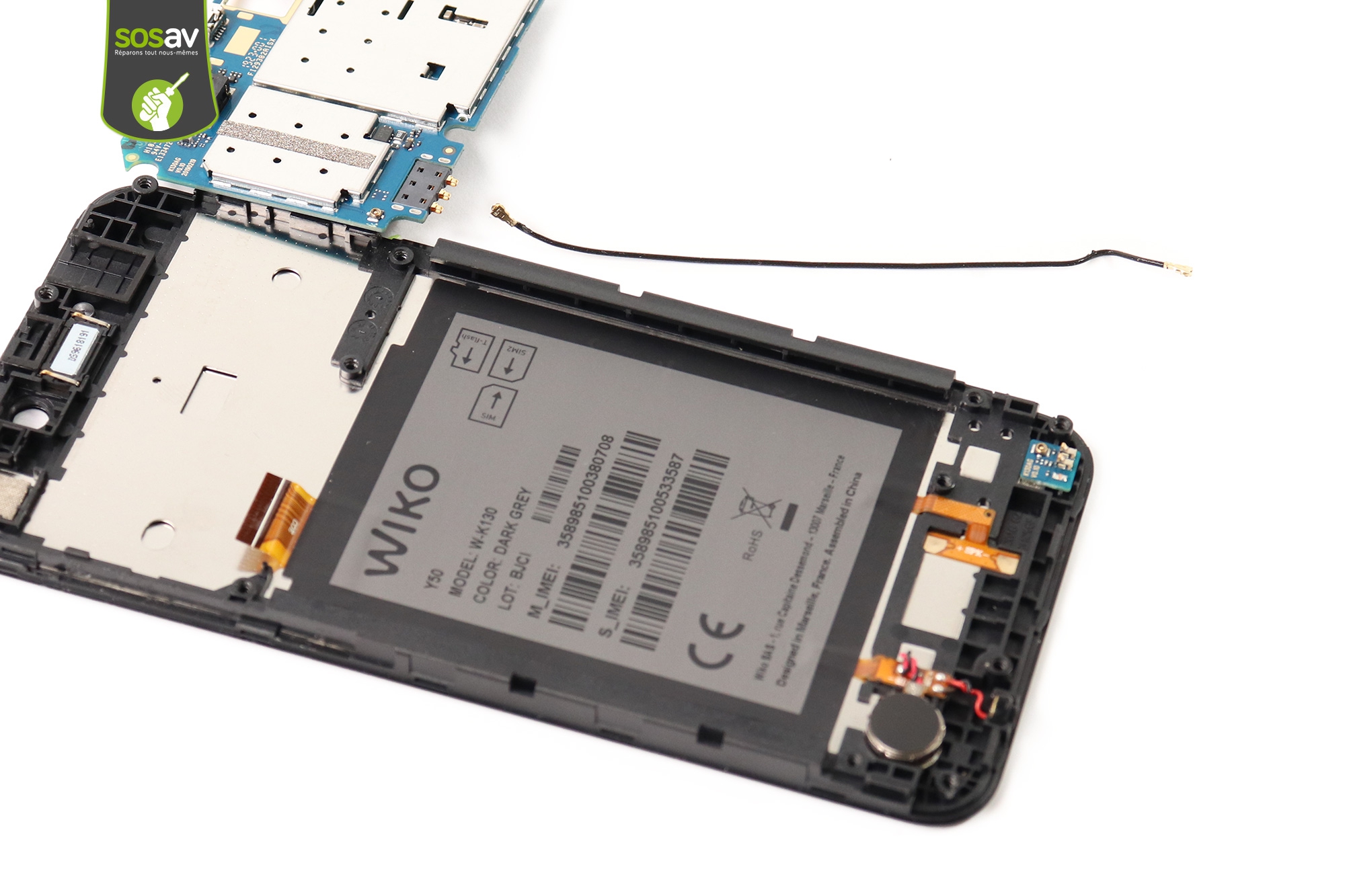

Soulevez et basculez la carte mère à 180°.Attention, elle est toujours retenue par le câble d'interconnexion !

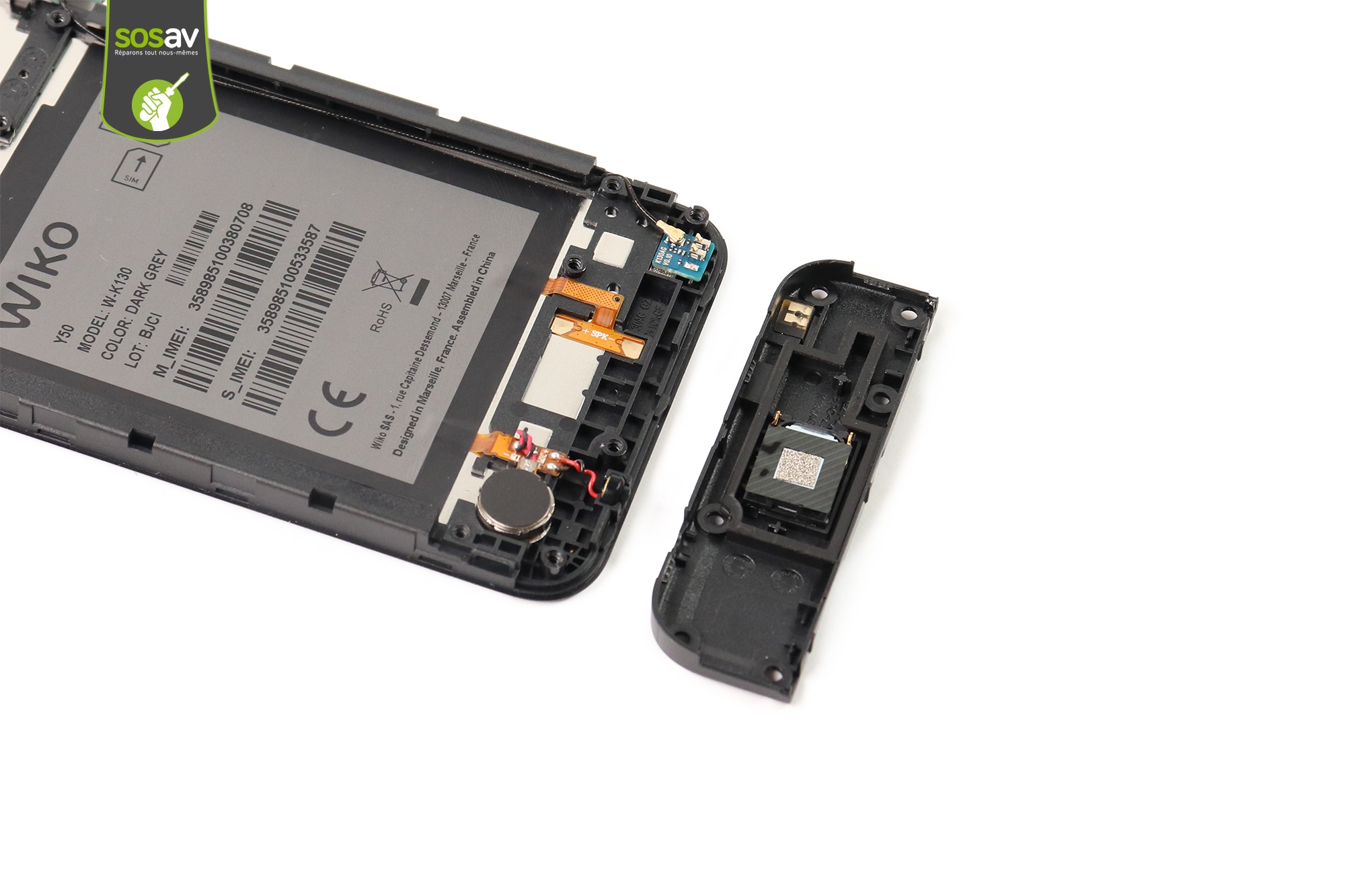

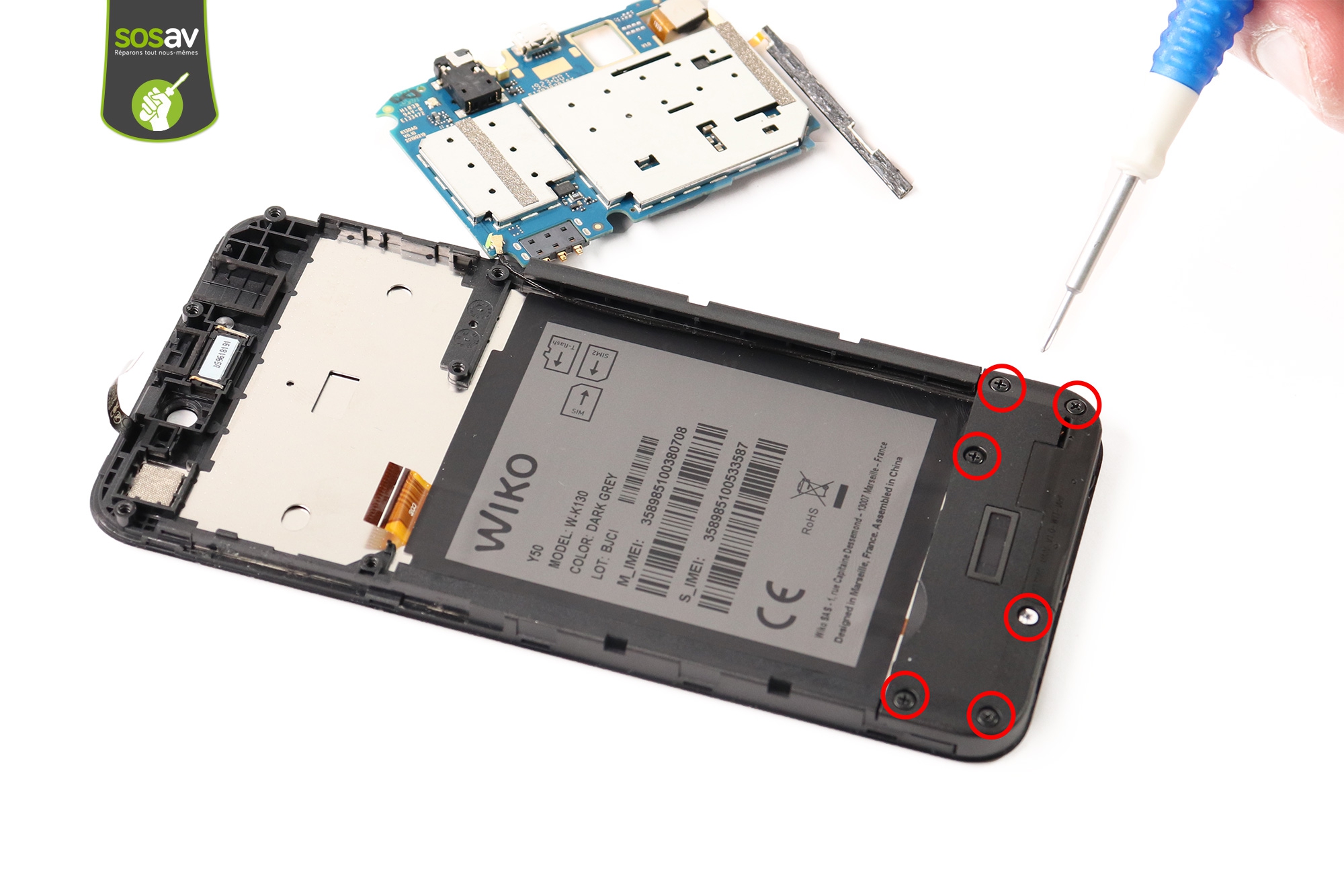

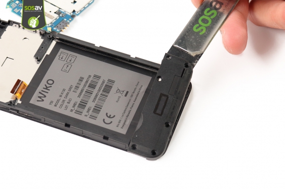

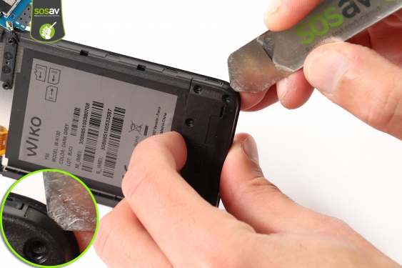

Munissez-vous à nouveau du tournevis cruciforme pour dévisser les 6 vis entourées en rouge. (Photo 1)Sortez ensuite le haut-parleur externe à l'aide de la iSesamo.
Le haut-parleur externe est extrait.

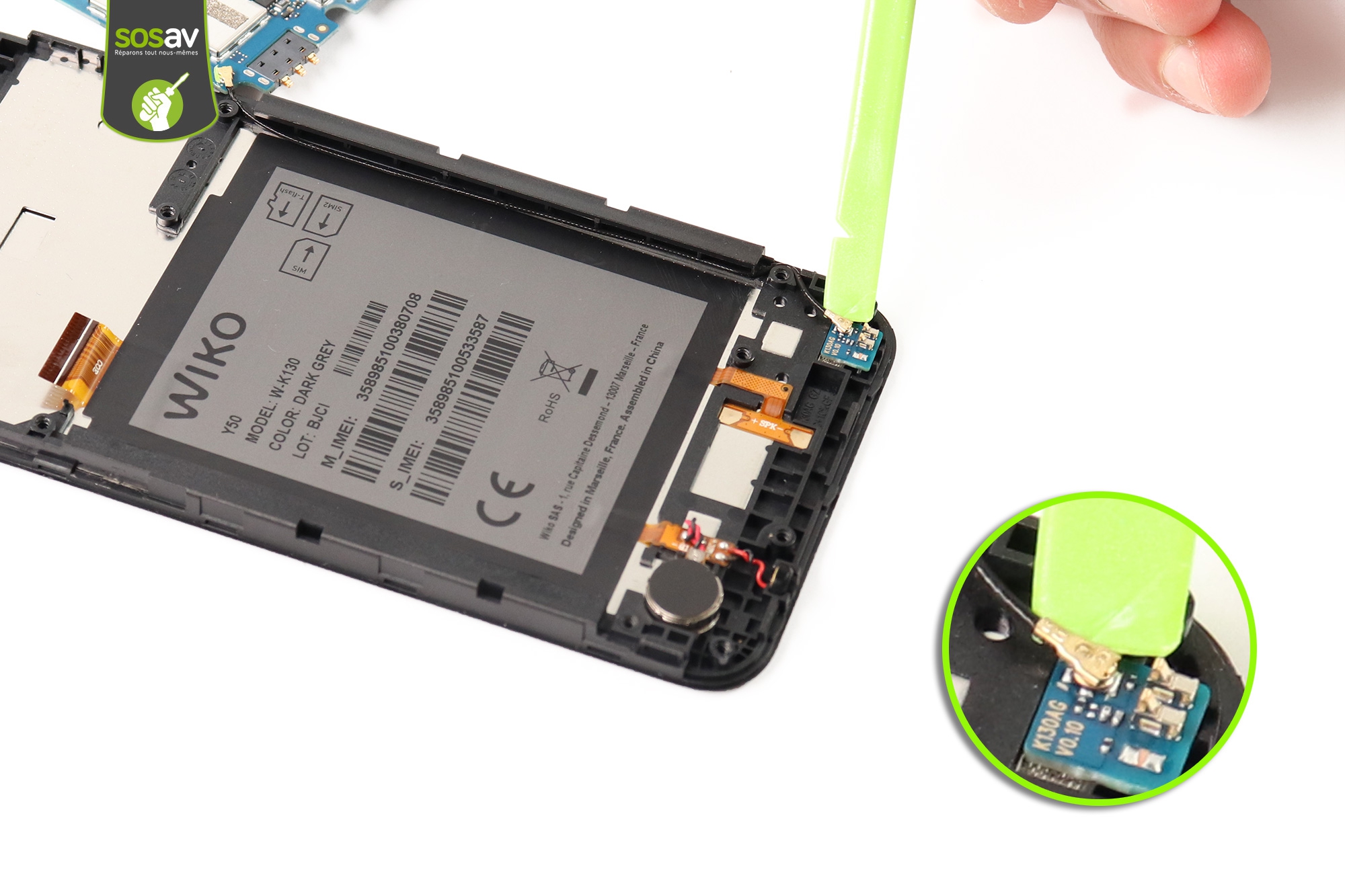

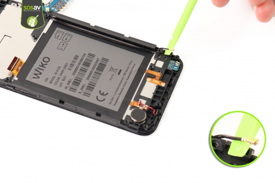

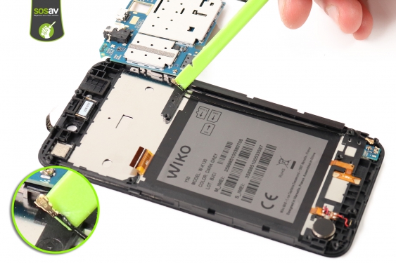

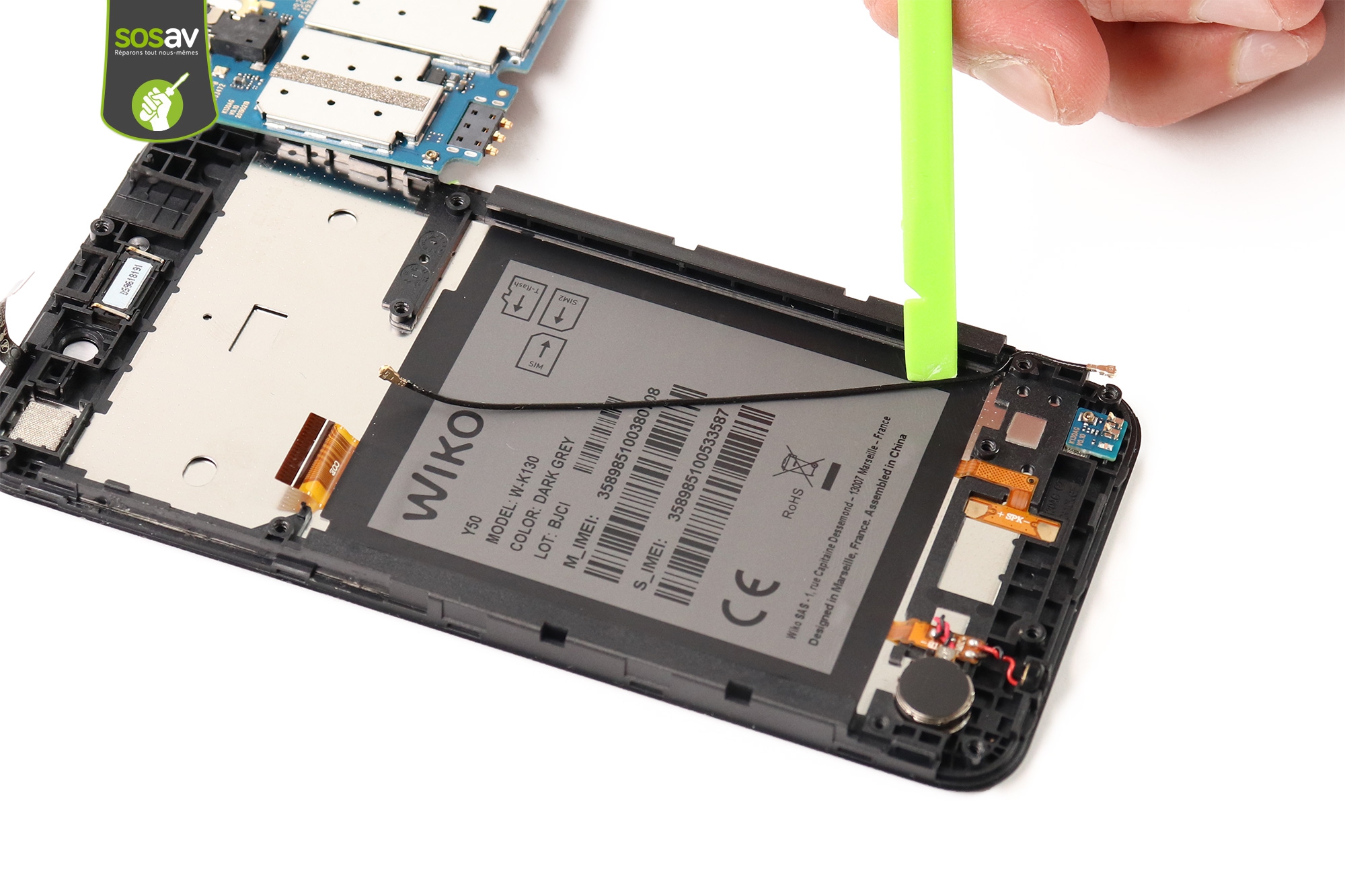

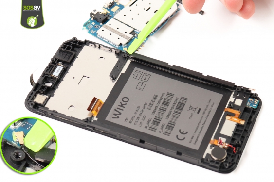

Débranchez le câble d'interconnexion de l'antenne...... Puis de la carte mère.

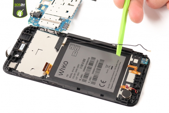

Terminez par sortir le câble le long du châssis.
Le câble d'interconnexion est déposé.En cas de problème de réception réseau, changez-le en suivant ce tuto gratuit.
