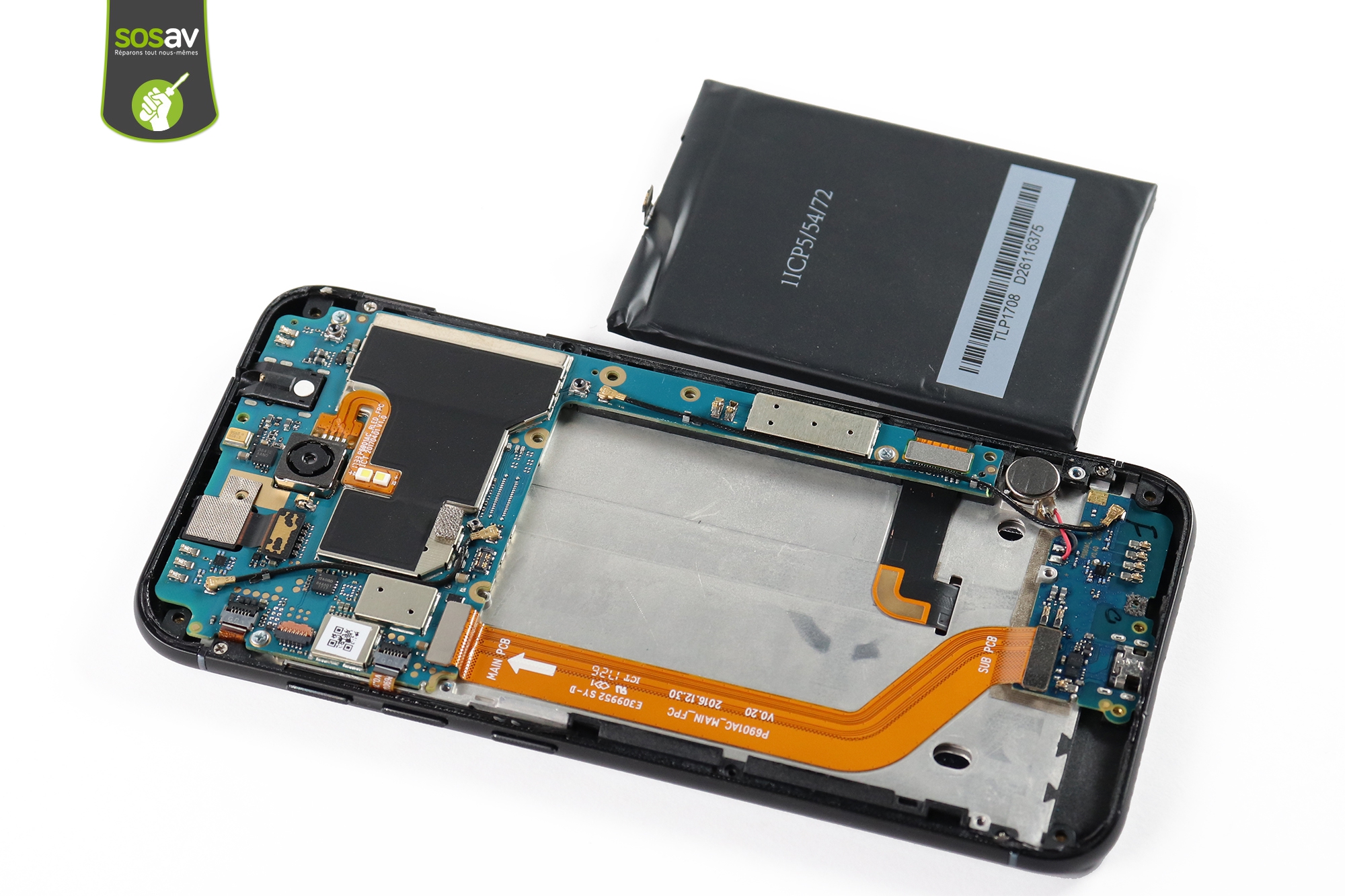

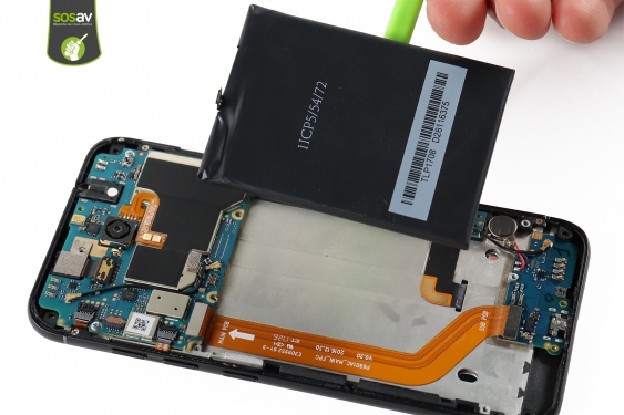

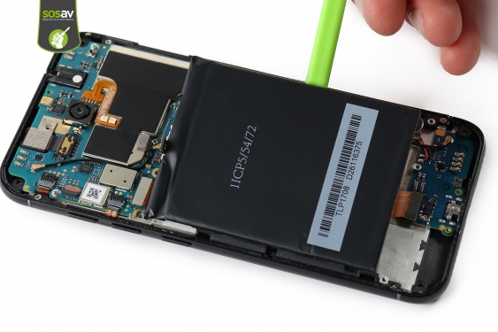

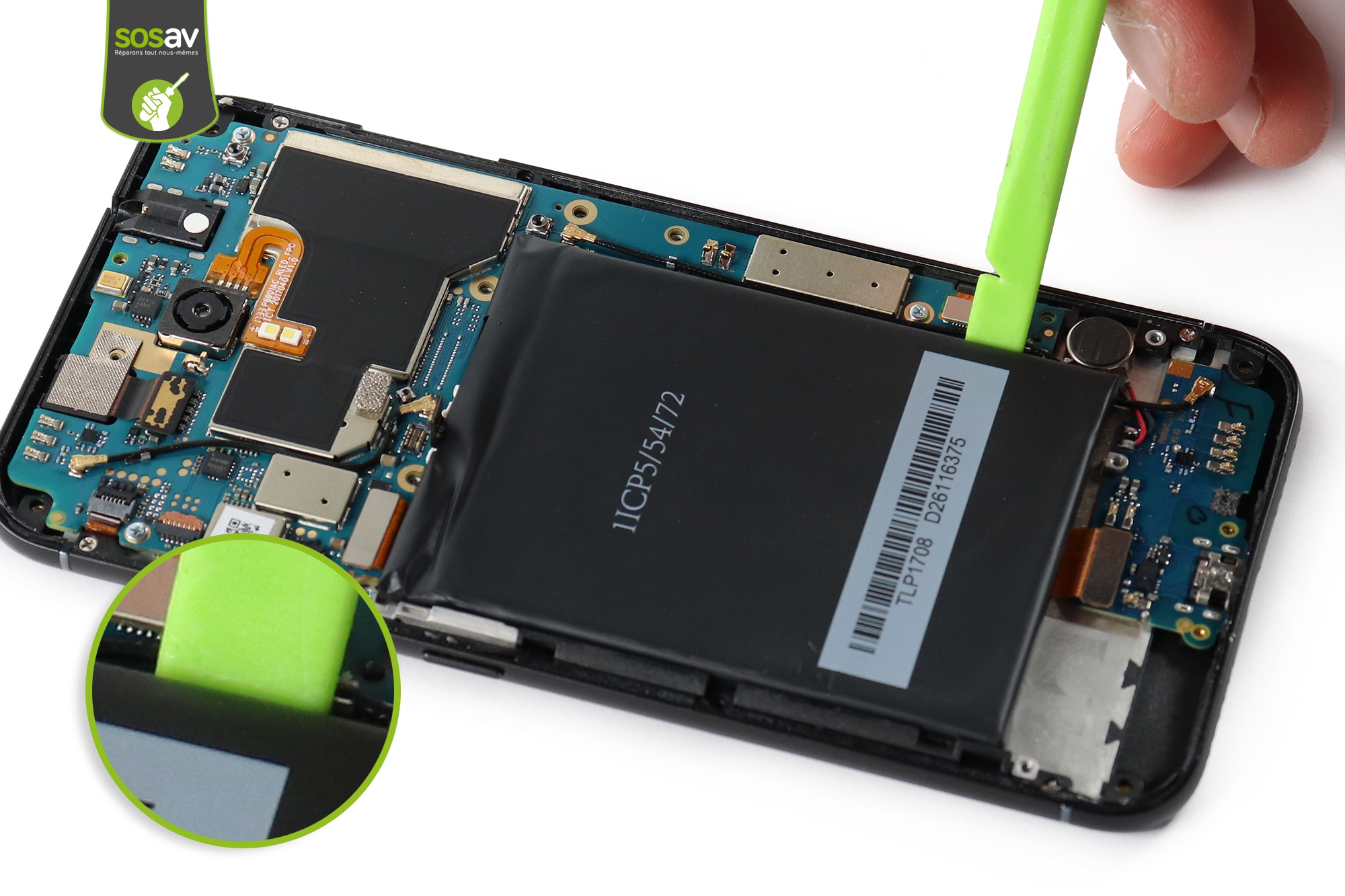

Glissez doucement la spatule en nylon sous la batterie pour la sortir et l'extraire.Attention à ne pas plier ni percer la batterie Wiko !
La batterie Wiko est sortie.

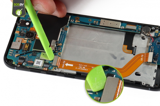

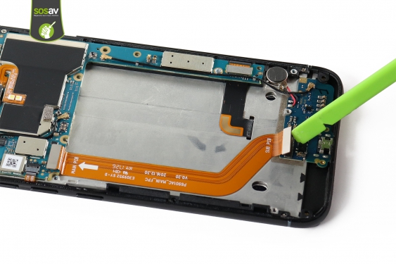

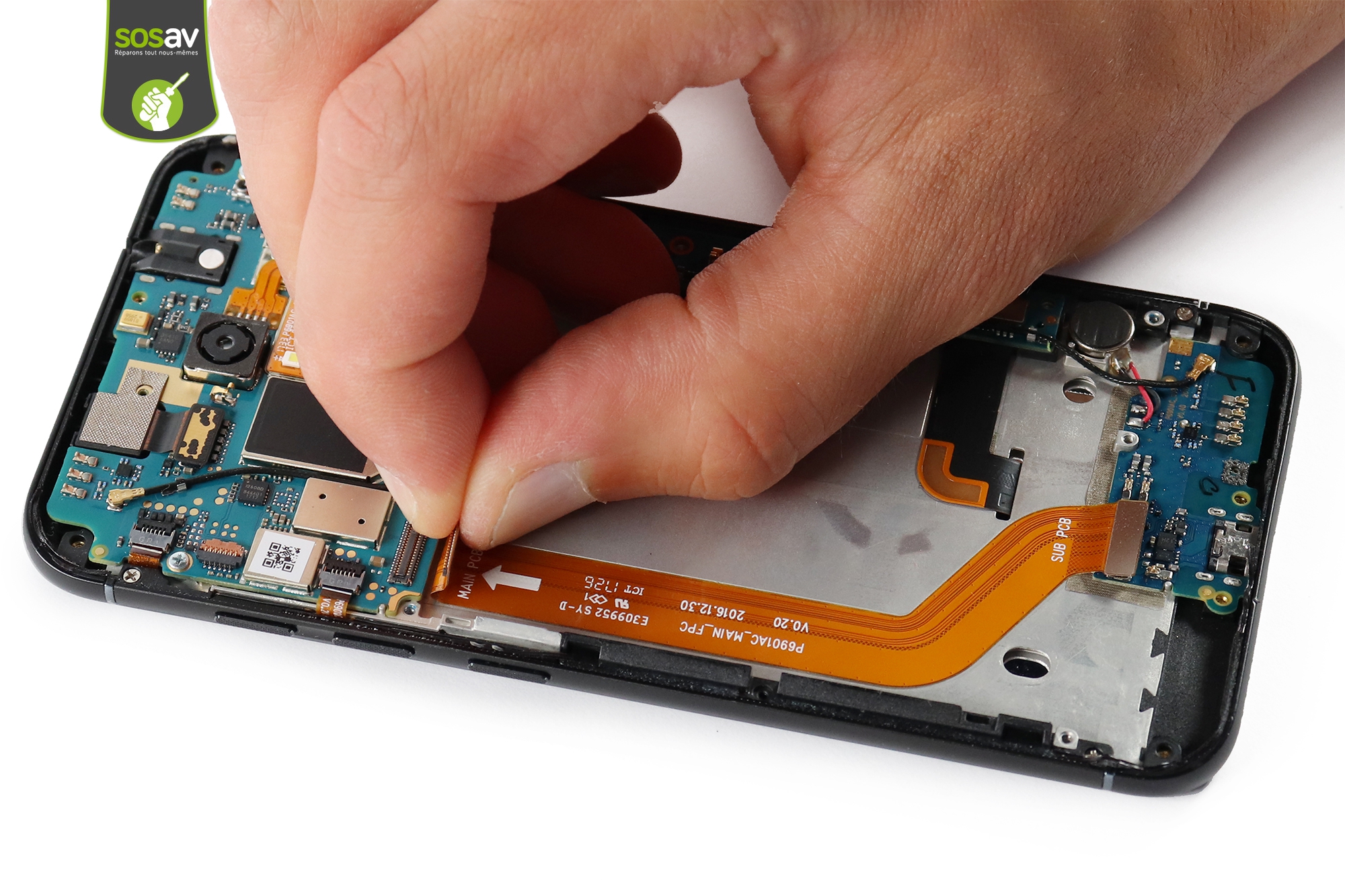

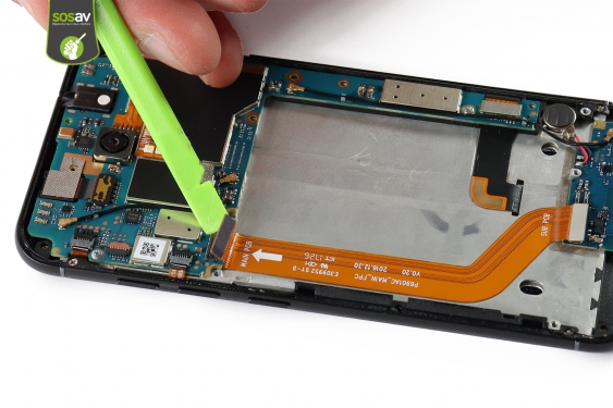

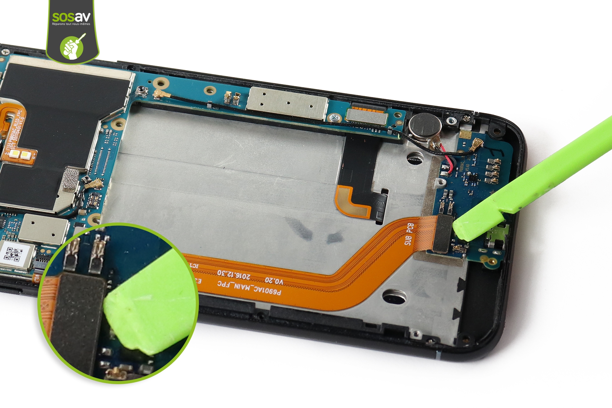

Conservez la spatule en nylon pour débrancher la nappe côté connecteur de charge...... Et côté carte mère.

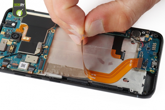

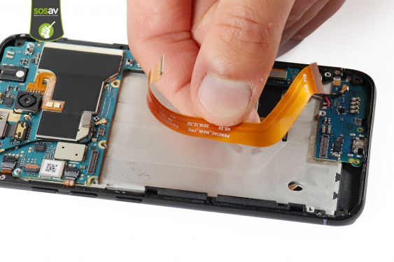

Saisissez la nappe pour la décoller délicatement du châssis.

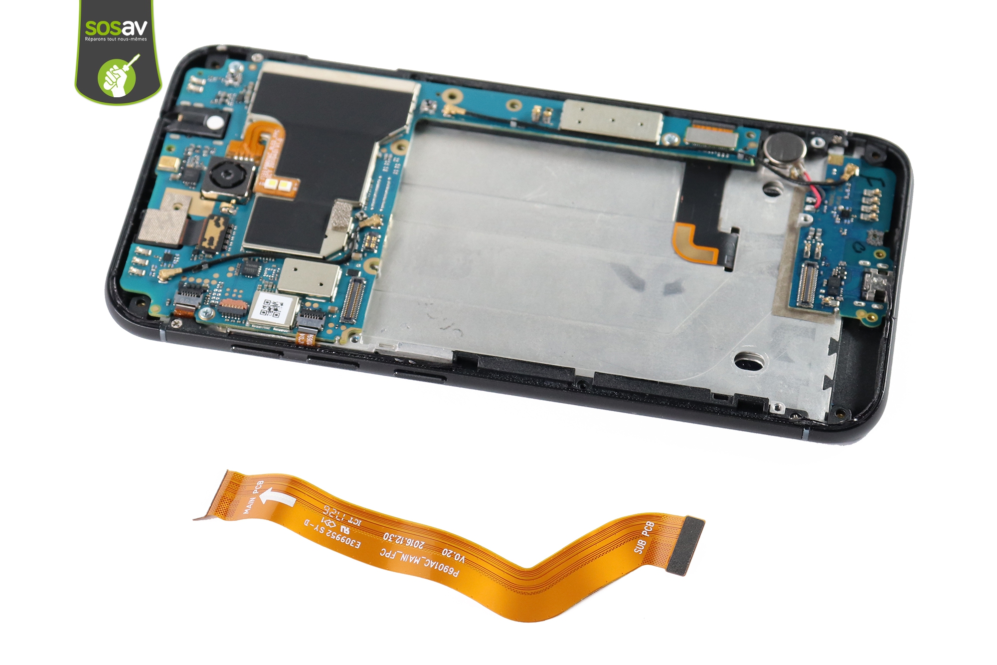

La nappe connecteur de charge Wiko Wim Lite est déposée.En cas de nappe HS, changez-la grâce à ce tuto gratuit !
Pour remonter votre Wiko Wim Lite suivez ce guide en sens inverse.
