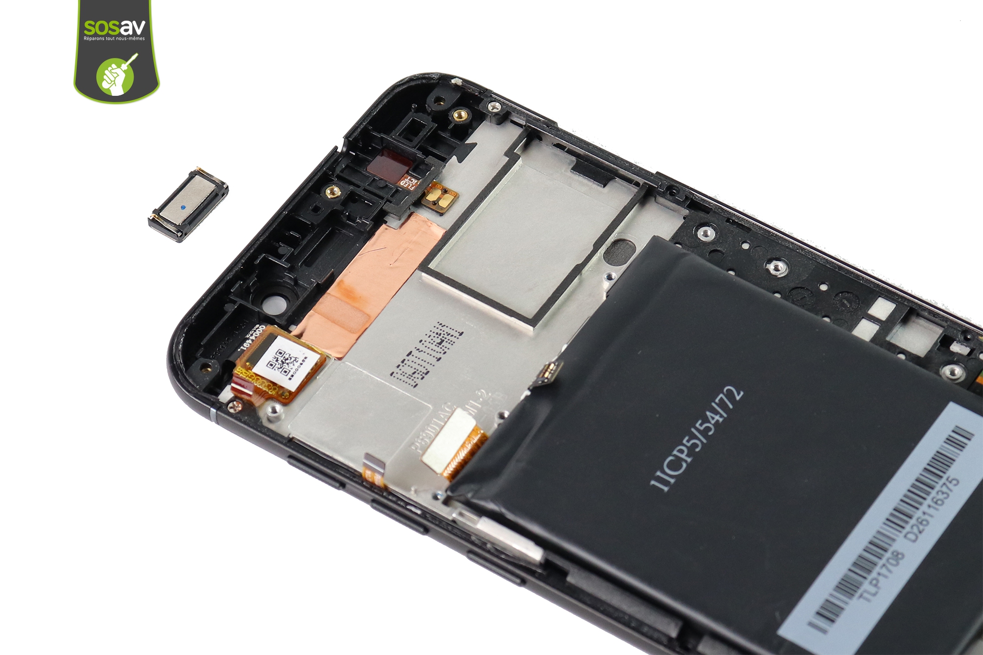

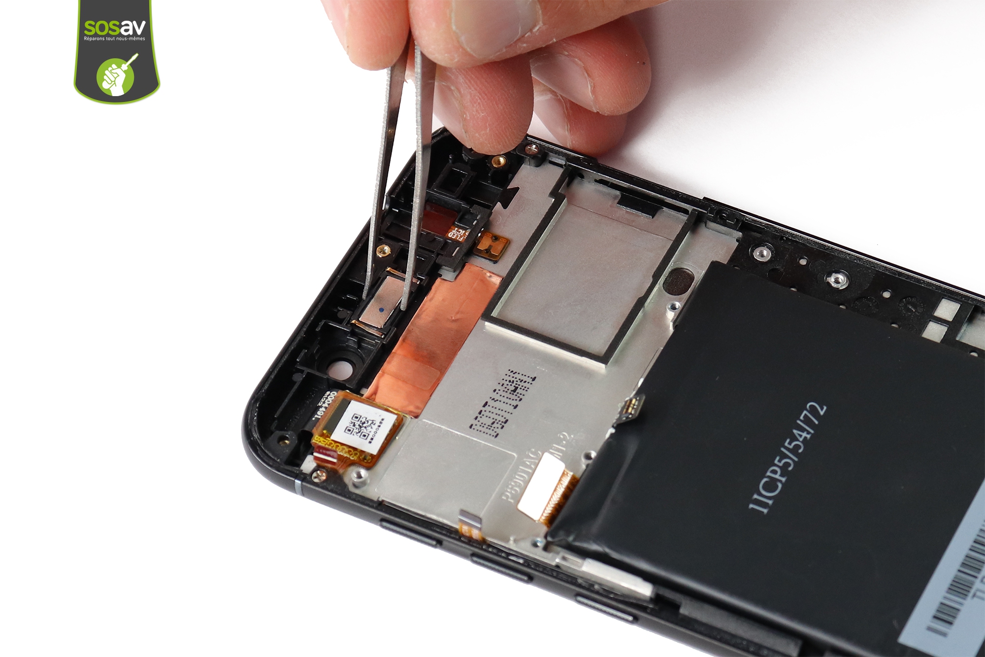

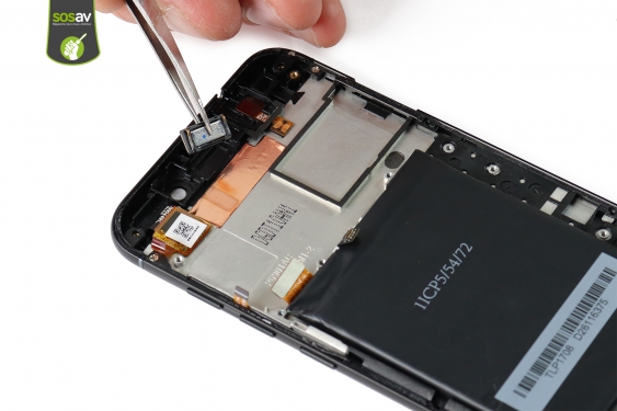

Utilisez la pince pour sortir le haut-parleur interne, désormais accessible.
Etape 24
Le haut-parleur interne Wiko Wim Lite est extrait.En cas de problèmes de son lors des appels, changez-le en suivant ce tuto gratuit !
