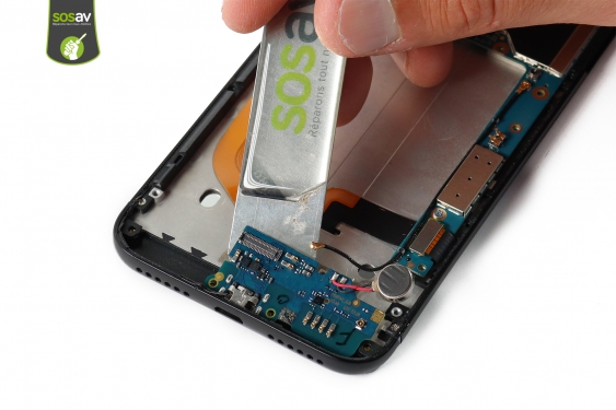

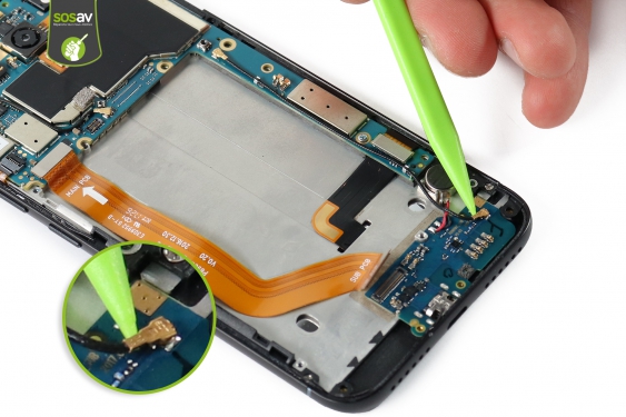

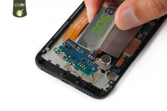

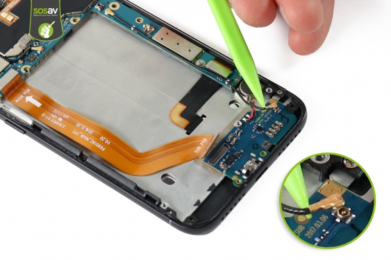

Conservez la spatule en nylon pour débrancher la nappe côté connecteur de charge.Faites de même pour le câble d'interconnexion.

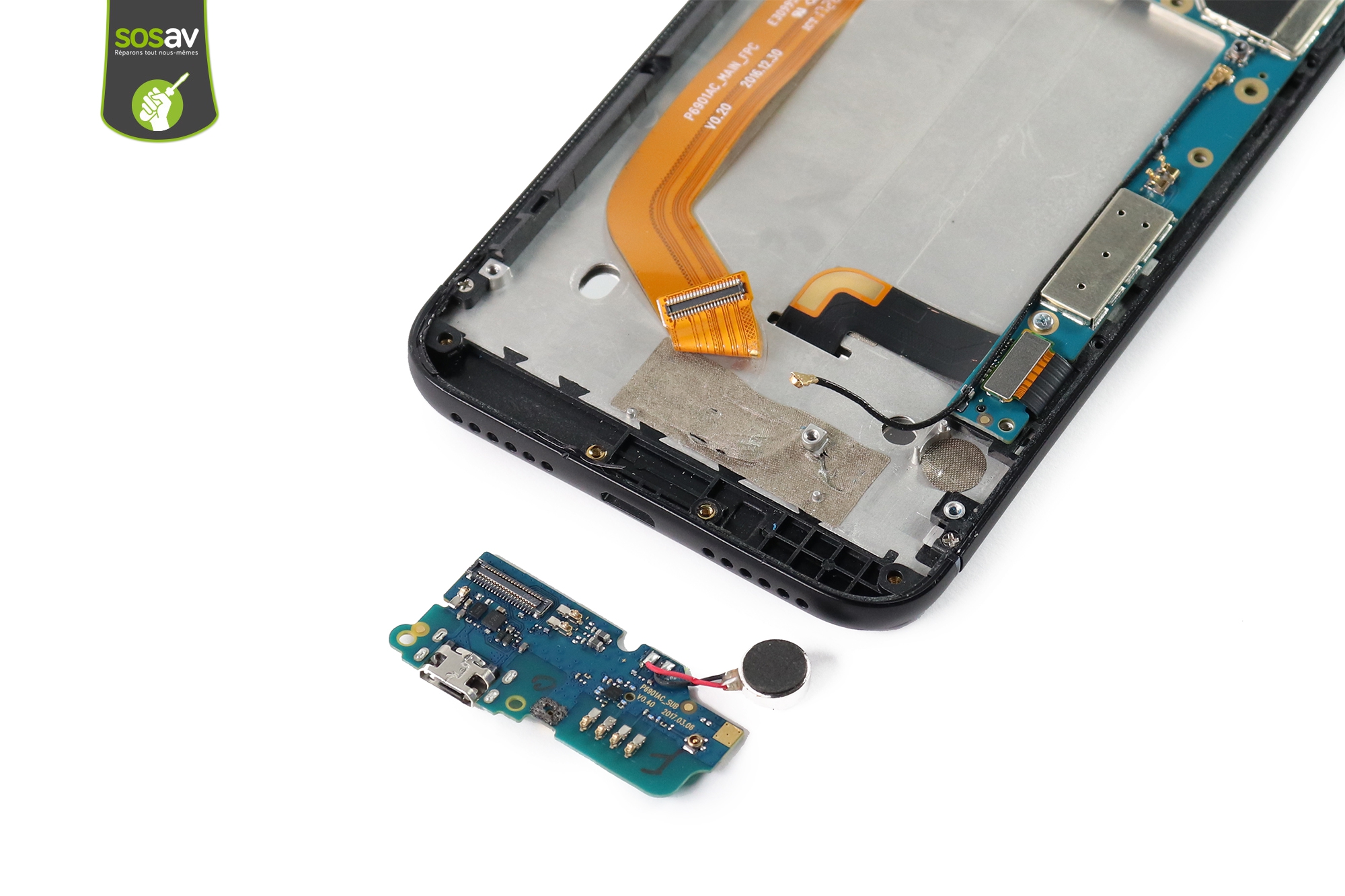

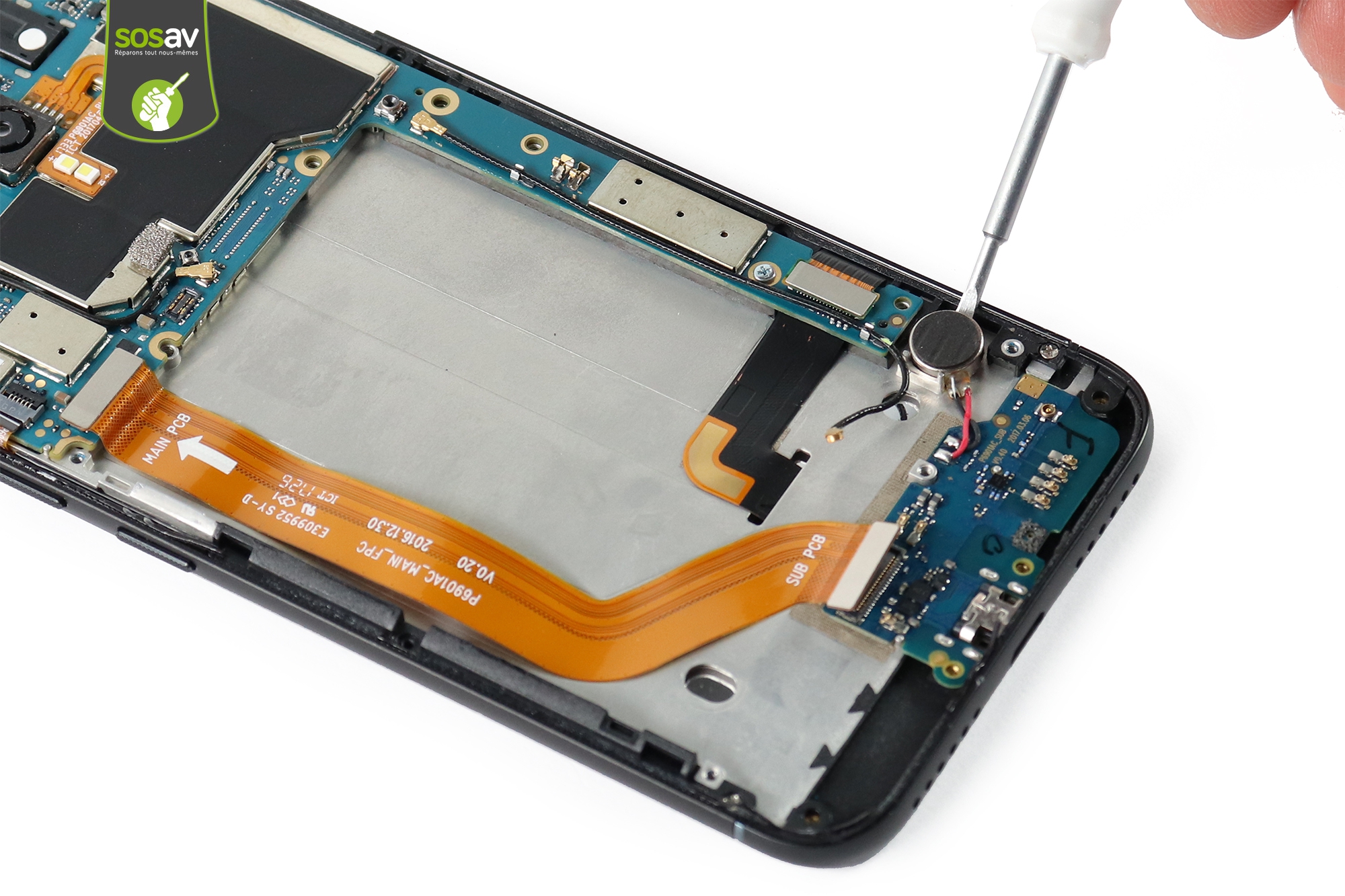

Décalez légèrement le vibreur de son emplacement avec le tournevis plat.Attention, le vibreur est attaché au connecteur de charge !Vous pouvez ensuite soulever le tout avec la iSesamo.
Le connecteur de charge Wiko Wim Lite est extrait.En cas de problèmes de charge, suivez les conseils de ce tuto gratuit pour le remplacer !
