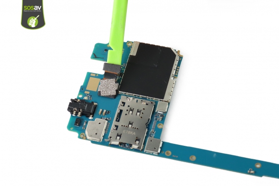

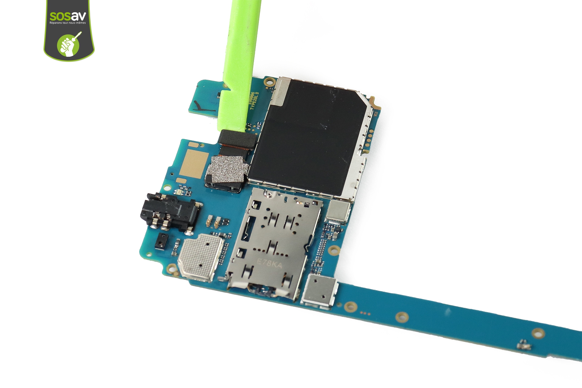

Il ne vous reste plus qu'à déconnecter et séparer la caméra arrière.

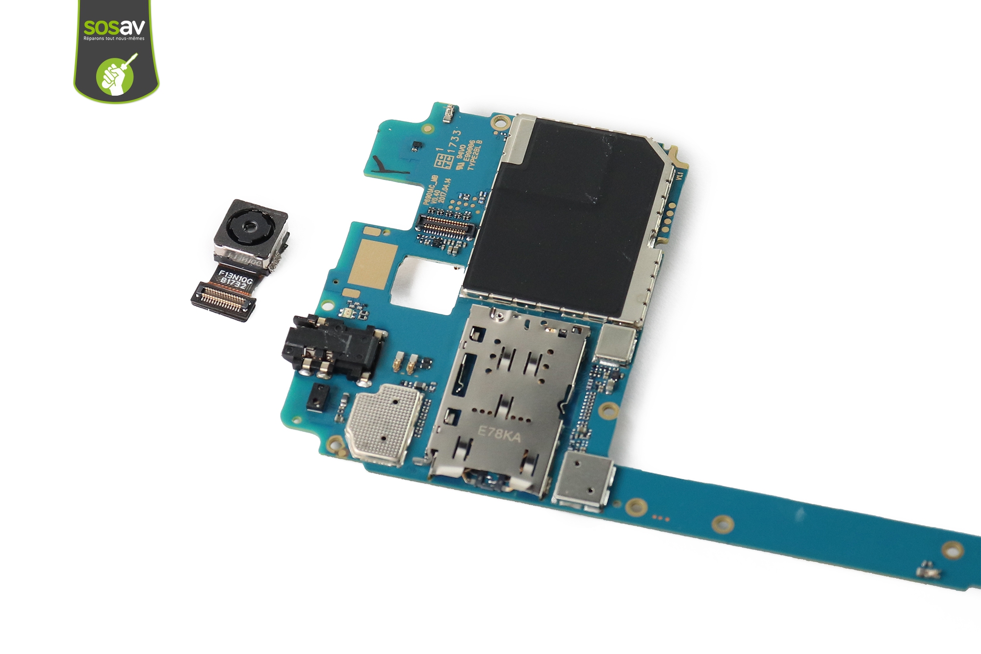

La carte mère et la caméra arrière sont séparées.En cas de dysfonctionnement, changez l'une ou l'autre grâce à ce tuto gratuit !
