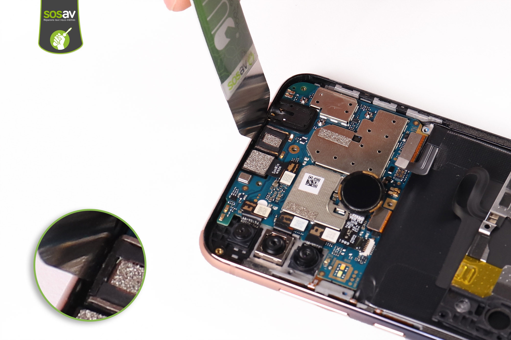

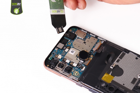

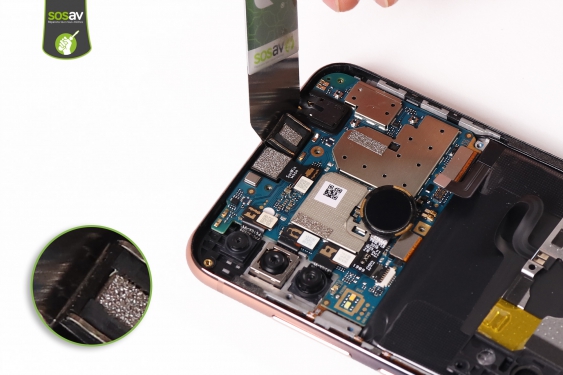

À l'aide de la spatule iSesamo, délogez le haut-parleur interne. Pour ce faire insérez la spatule iSesamo entre la tranche de l'appareil et le haut-parleur interne, puis faites un mouvement de levier.

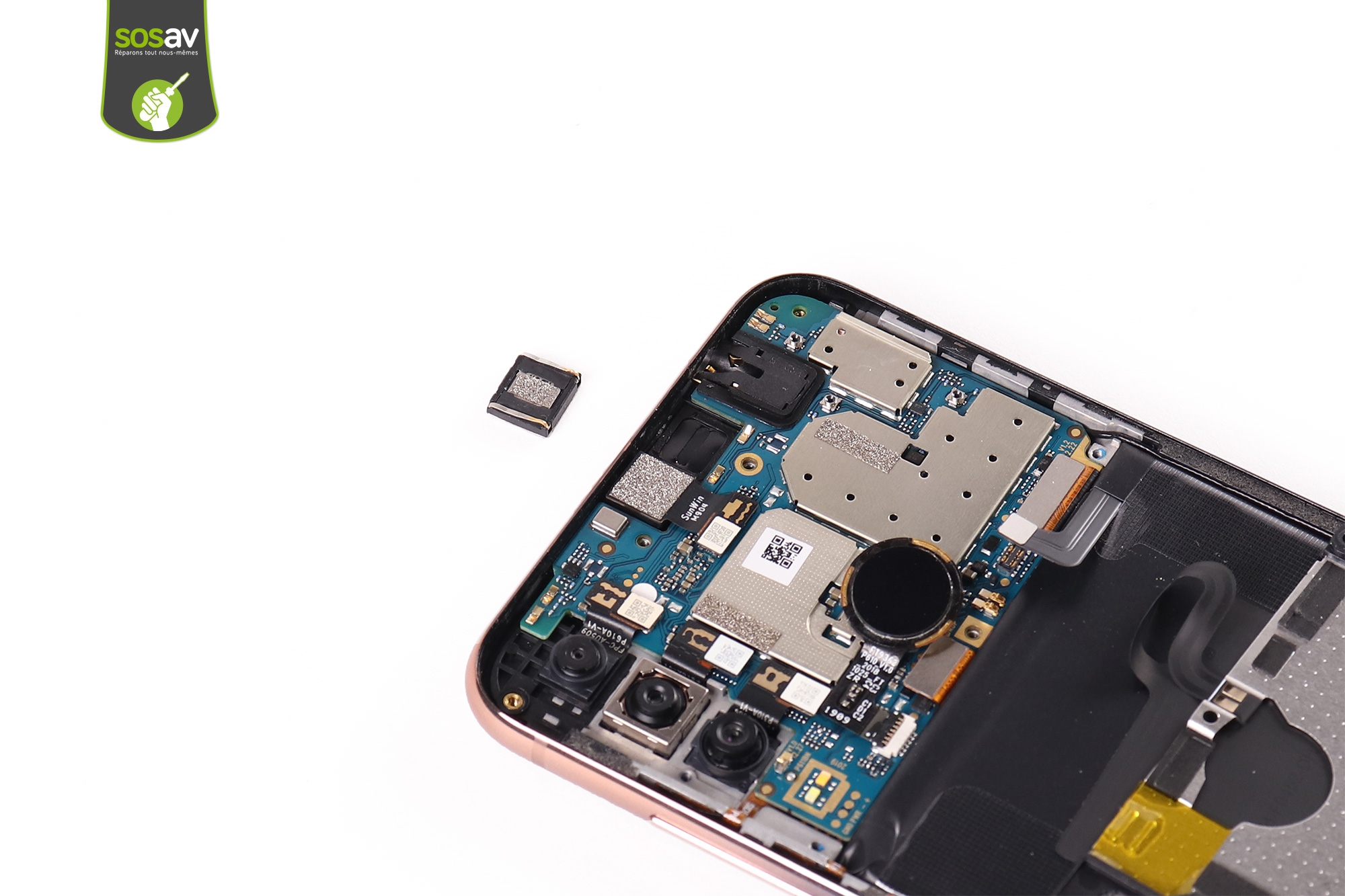

Voilà, votre haut-parleur interne est maintenant séparé du reste de l'appareil.Vous pouvez le remplacer par un nouveau en suivant ce guide.
