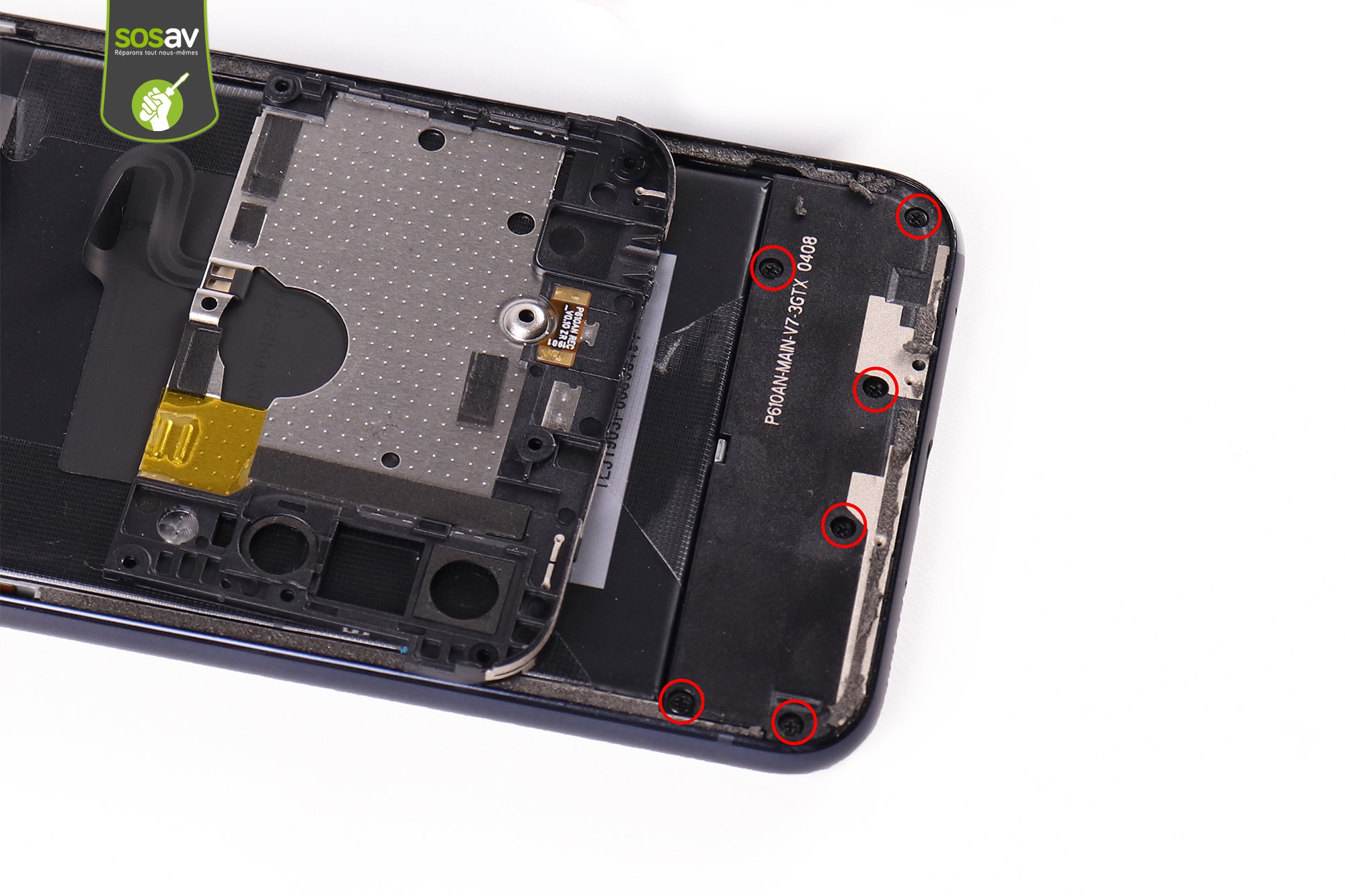

En utilisant un tournevis cruciforme, dévissez les six vis entourée en rouge.

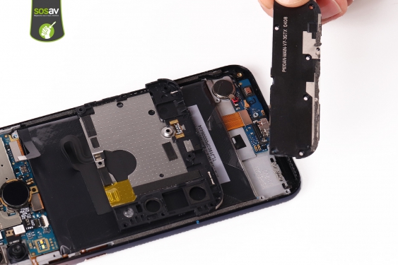

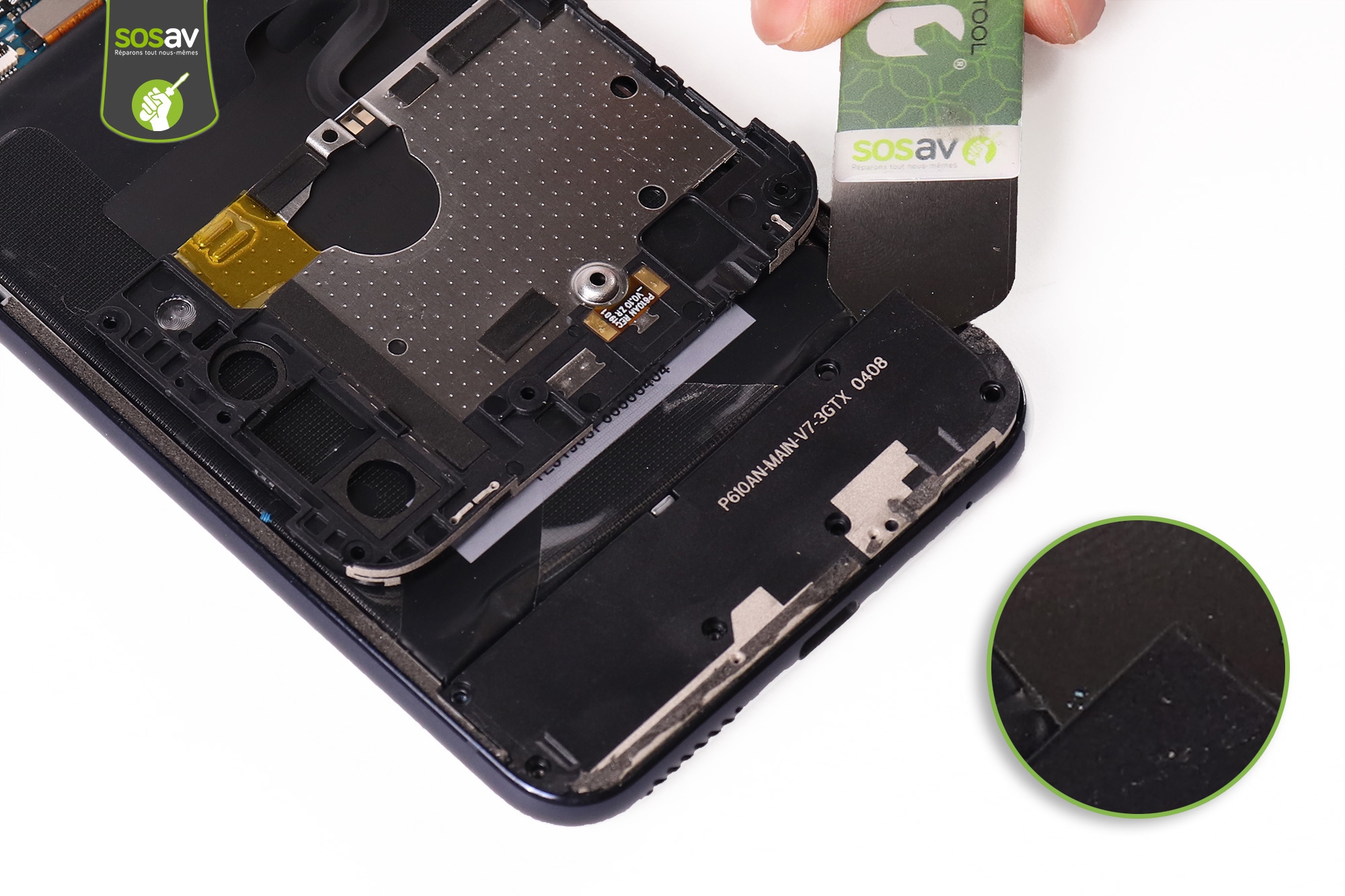

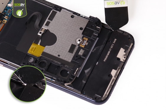

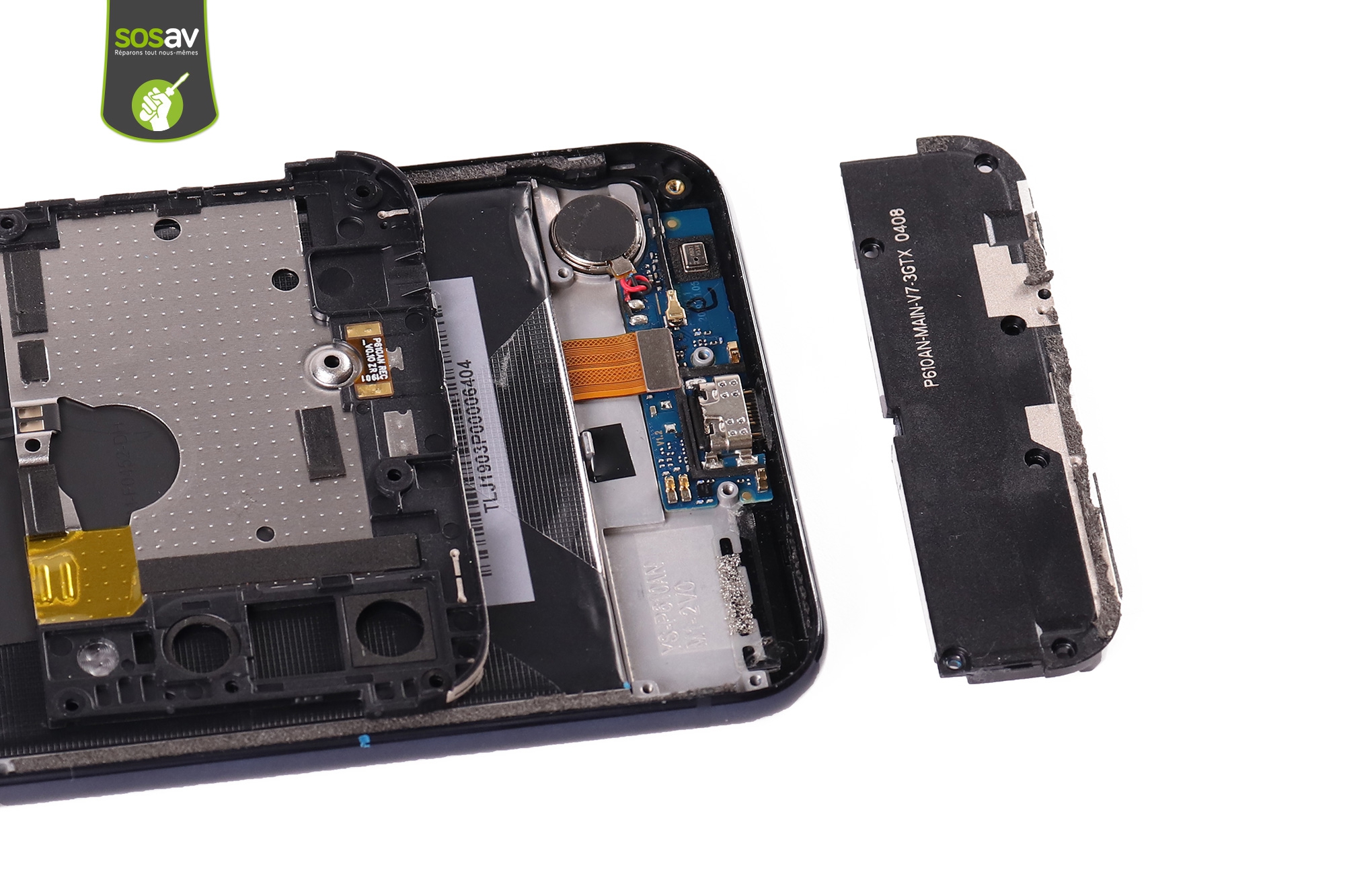

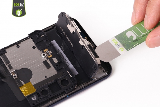

Toujours avec la spatule iSesamo, glissez celle-ci tout autour du haut-parleur externe. Tout en faisant un mouvement de levier, afin de pouvoir déloger la pièce.
Voilà, le haut-parleur externe est maintenant séparé du reste de l'appareil.Vous pouvez passez à la suite.

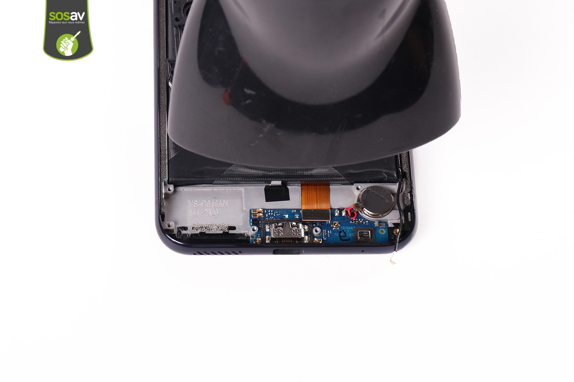

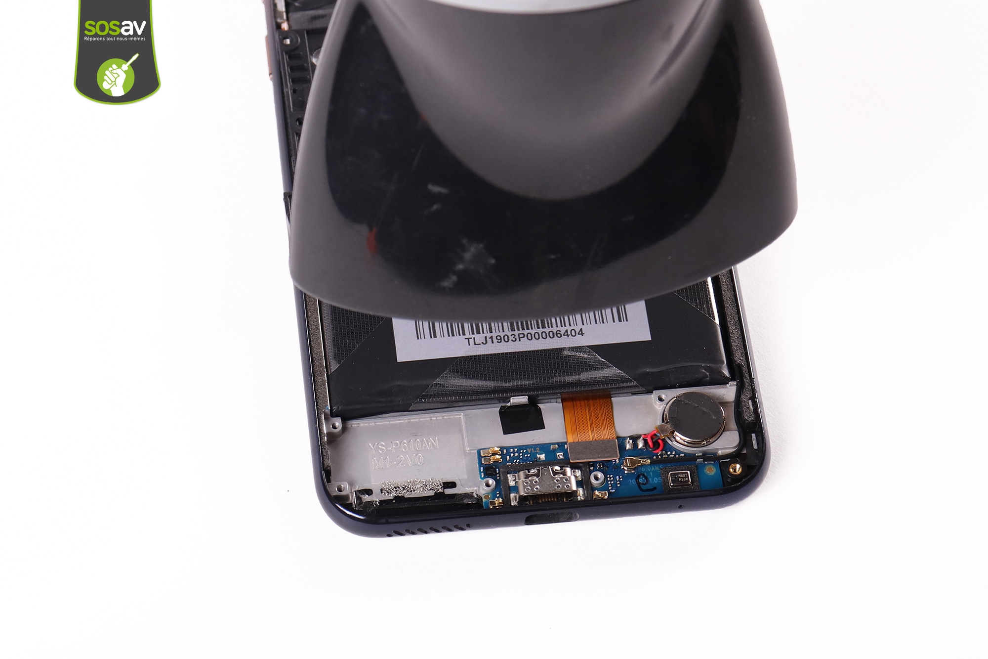

Chauffez quelques secondes la la zone du connecteur de charge et vibreur afin de ramollir la colle.N'hésitez pas à chauffer davantage si vous ressentez de la résistance dans les prochaines étapes.

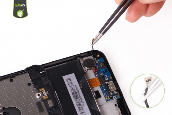

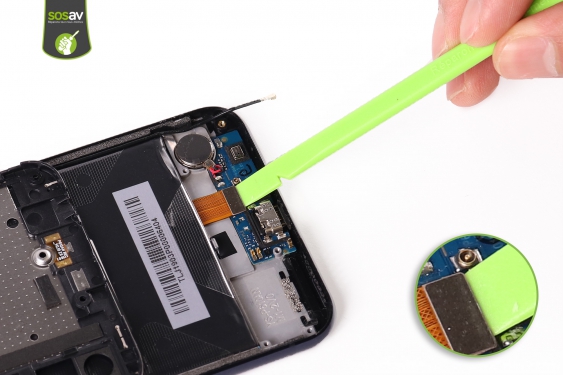

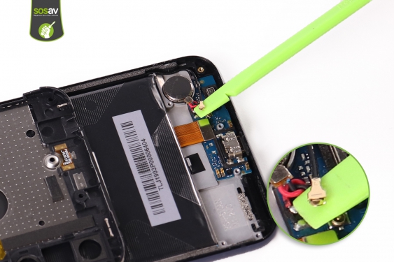

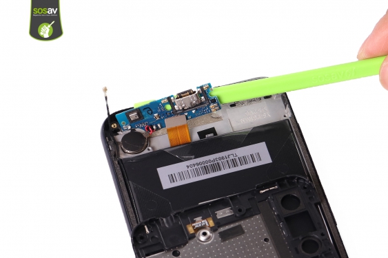

À l'aide de la spatule en nylon, déconnectez le câble d'interconnexion, puis soulevez-le délicatement avec la pince de précision.

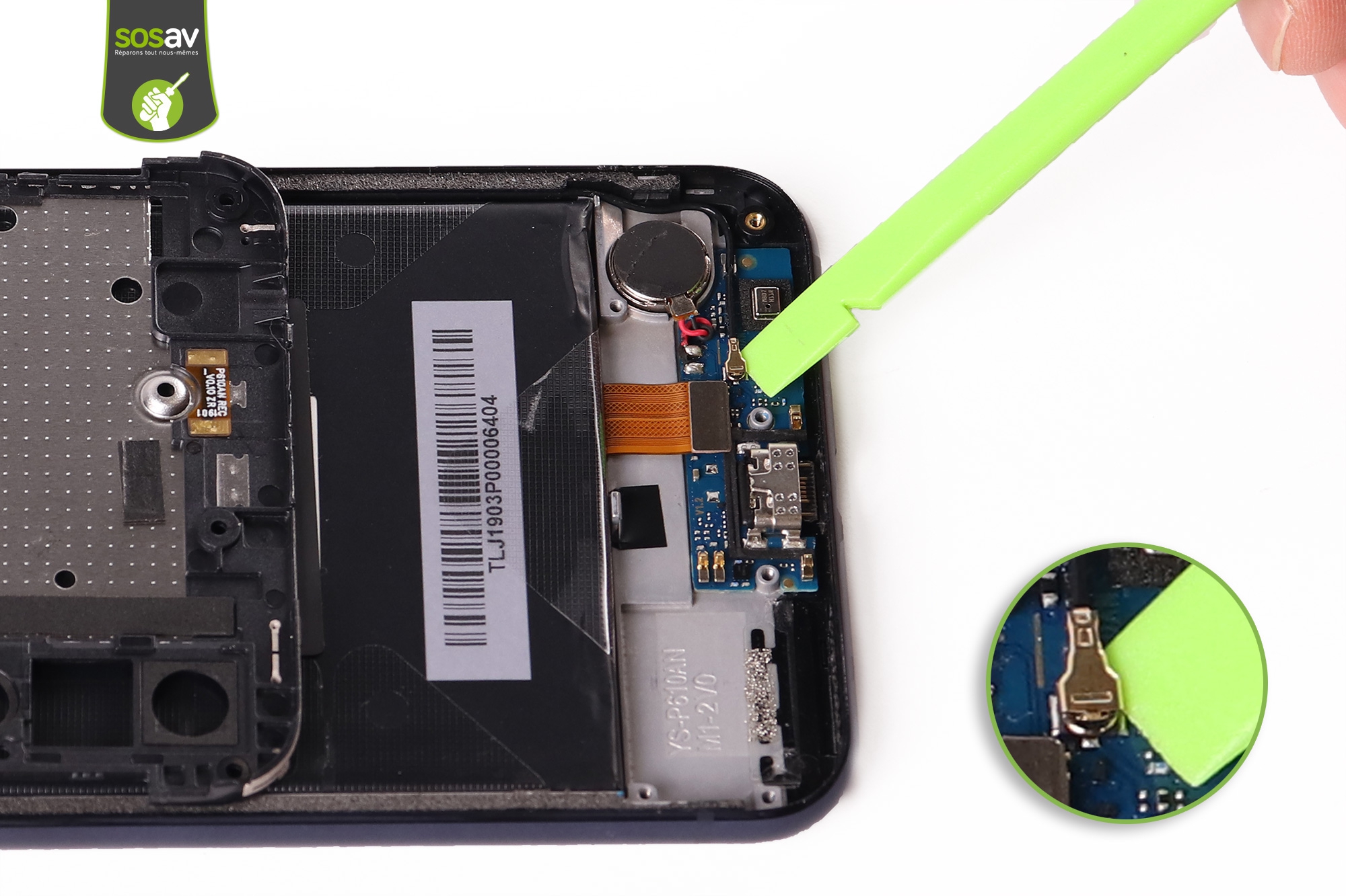

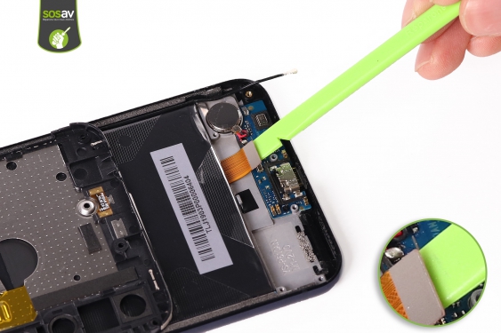

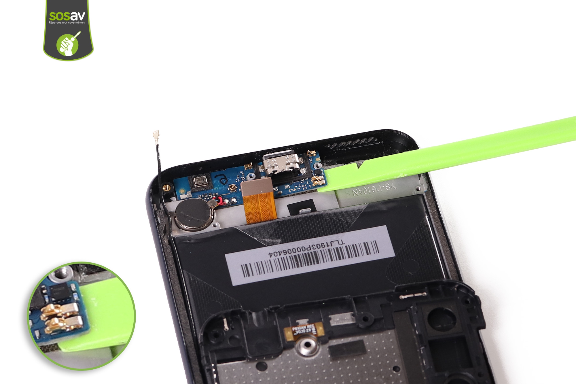

Chauffez à nouveau quelques secondes la zone du connecteur de charge et vibreur afin de ramollir la colle.En utilisant la spatule en nylon, déconnectez la nappe de connexion du connecteur de charge et vibreur.

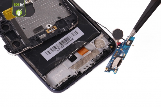

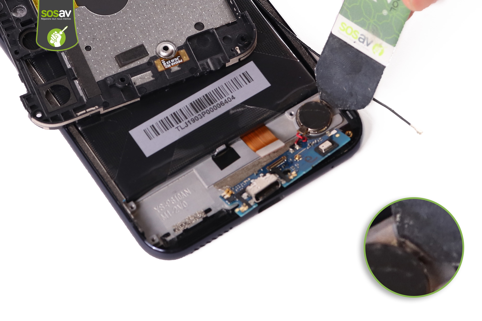

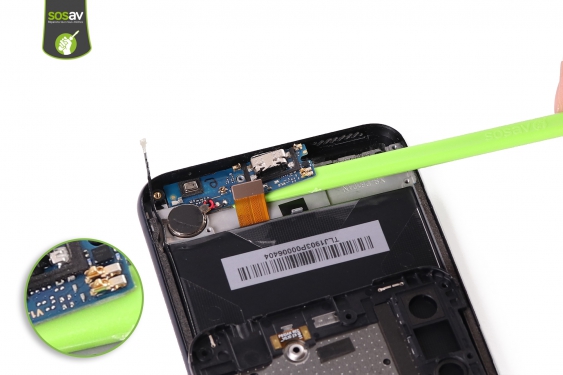

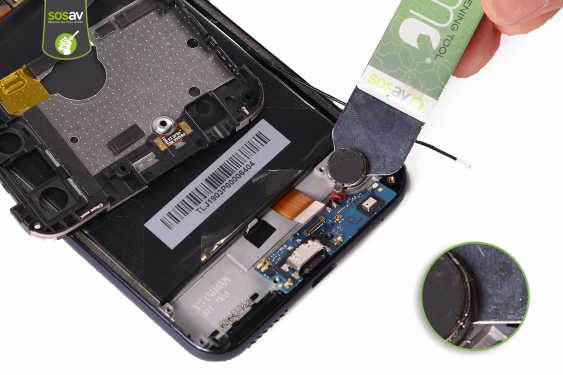

En utilisant la spatule en nylon, soulevez délicatement le connecteur de charge et vibreur, pour le déloger.

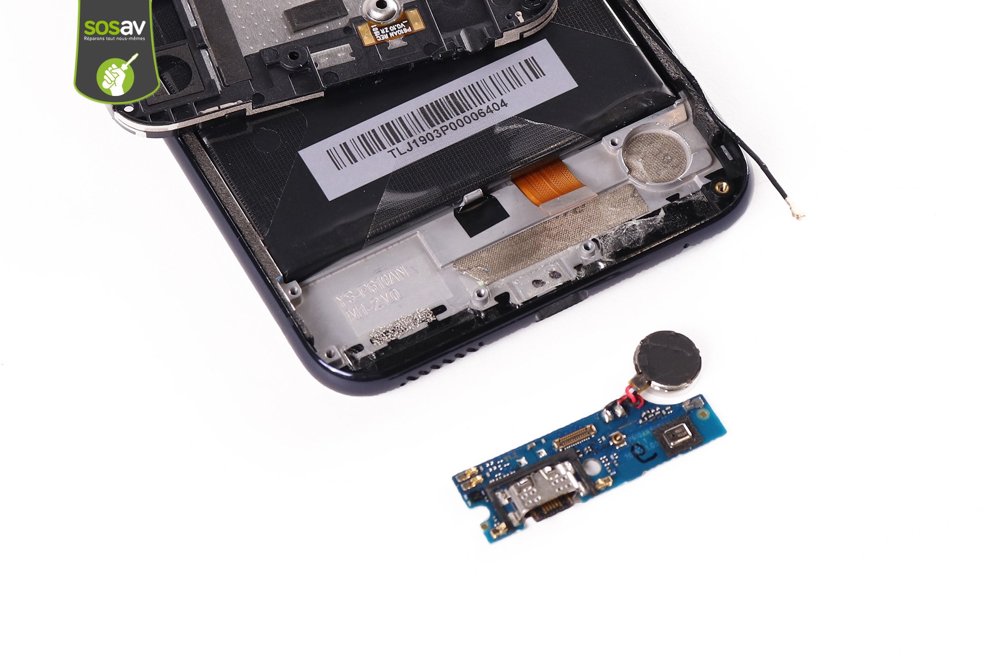

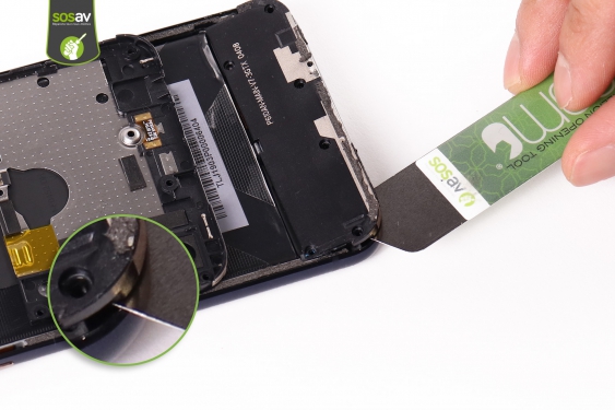

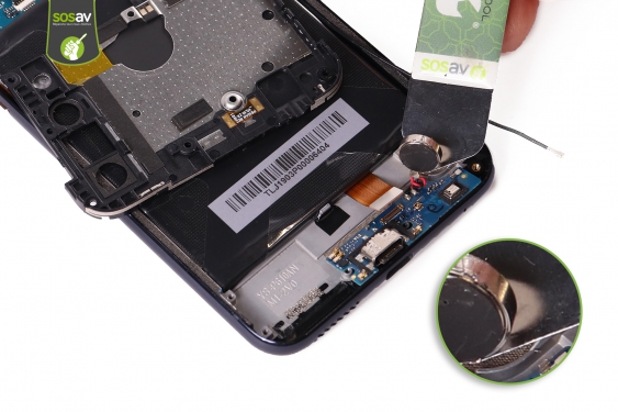

En utilisant la spatule iSésamo, soulevez le vibreur afin de libérer le connecteur de charge. Vous pouvez ensuite extraire le connecteur de charge et vibreur du Wiko View3 Pro, à l'aide de la pince de précision.
Voilà, le connecteur de charge et vibreur est maintenant séparé du reste du Wiko View3 Pro.Vous pouvez le remplacer par un nouveau en suivant ce guide.
