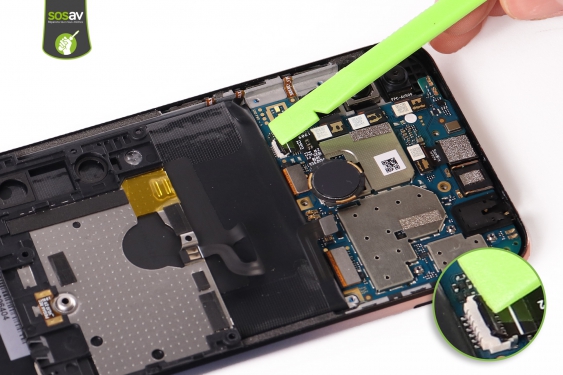

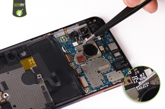

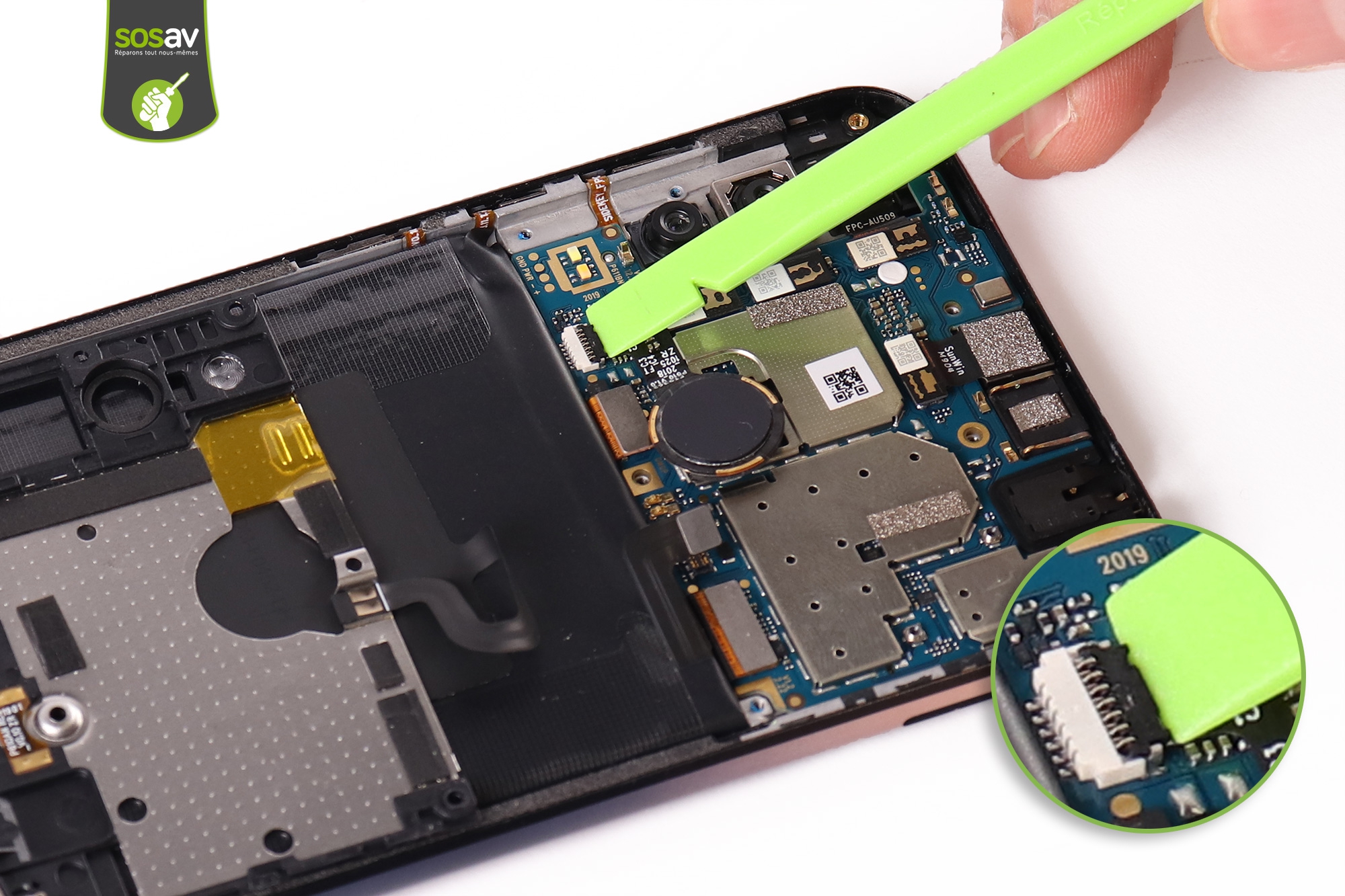

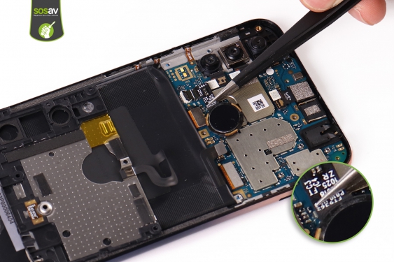

Commencez, à l'aide de la spatule en nylon, par désactiver la sécurité de la nappe du capteur d'empreintes. Il vous suffit de pousser celle-ci en direction de la batterie.Prenez ensuite la pince de précision fournie dans le kit outils. Puis soulevez la nappe du capteur d'empreinte délicatement, pour déloger celui-ci.

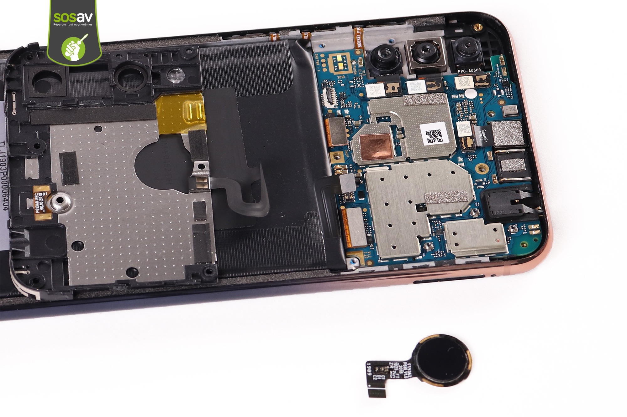

Voilà, le capteur d'empreinte est maintenant séparé du reste du Wiko View3 Pro. Vous pouvez le remplacer par un nouveau en suivant ce tuto.
