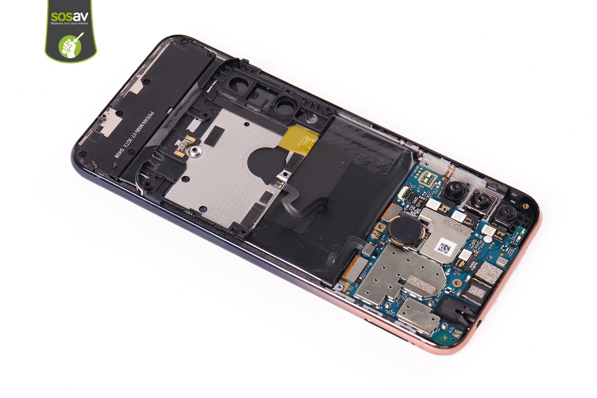

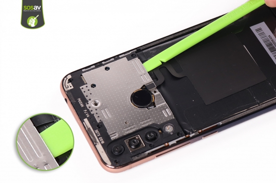

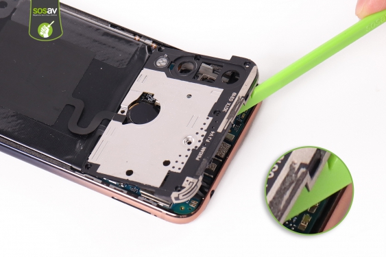

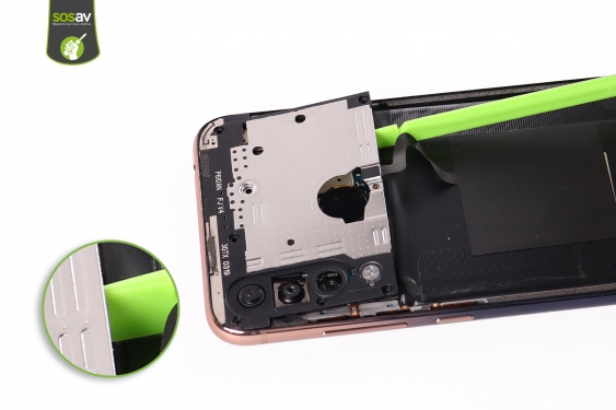

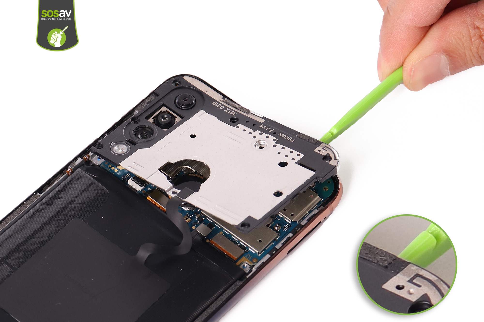

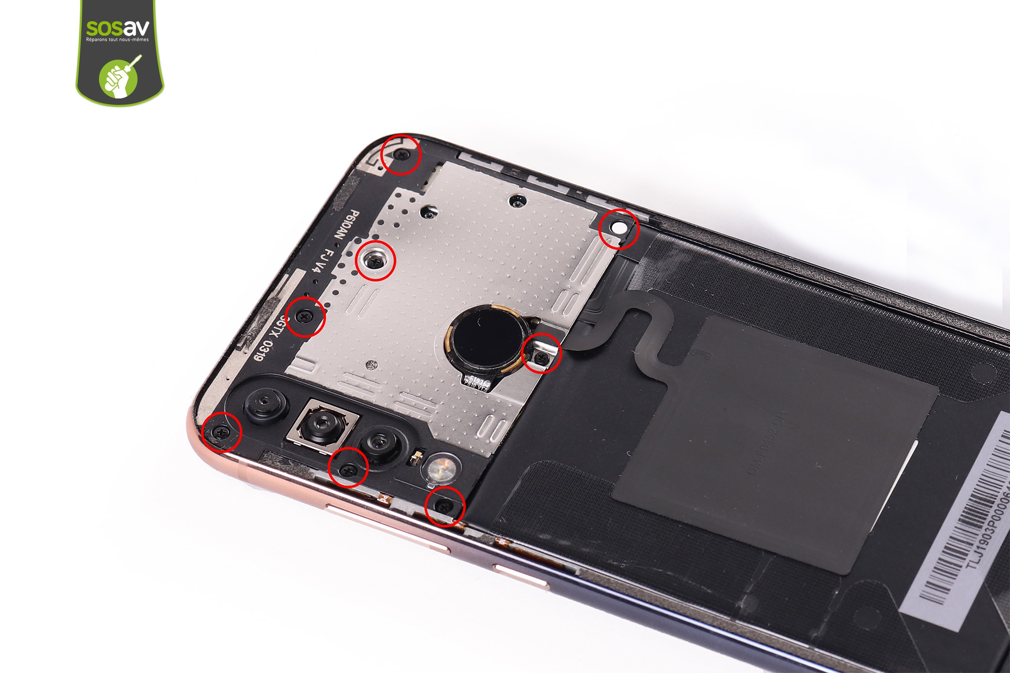

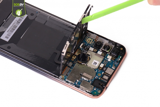

Commencez par dévisser les huit vis entourées en rouge, à l'aide d'un tournevis cruciforme.Puis avec la spatule en nylon, soulevez délicatement la plaque de protection carte-mère, en faisant le tour de celle-ci.
À l'aide de la spatule en nylon, faites le tour de la plaque de protection carte-mère, en soulevant délicatement. Puis retirez celle-ci.

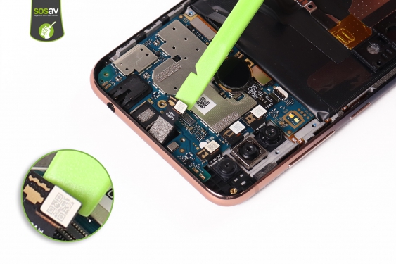

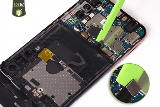

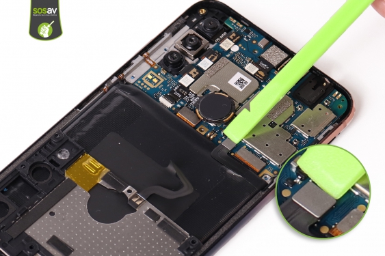

Avant tout chose, commencez par débrancher la batterie !Cela évite les risques éventuels de courts-circuits lors de votre réparation Wiko View3 Pro.

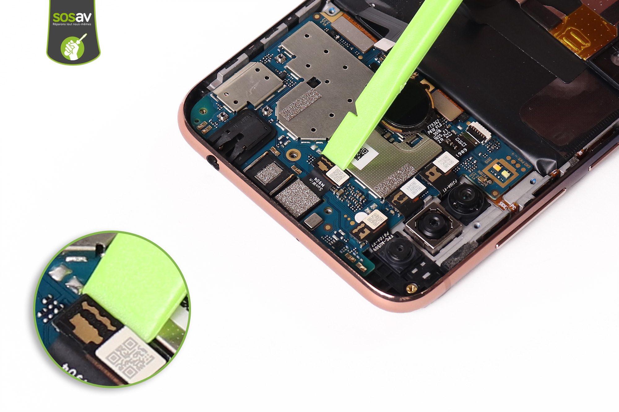

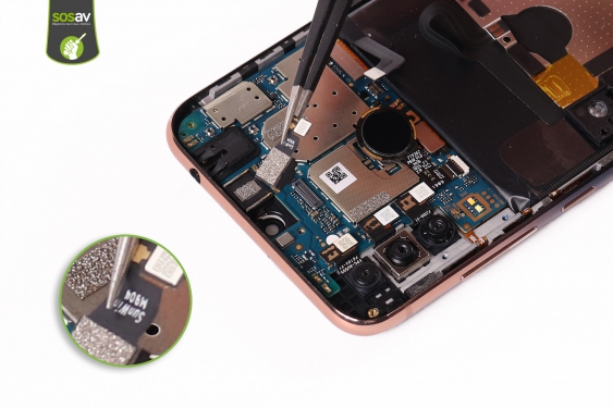

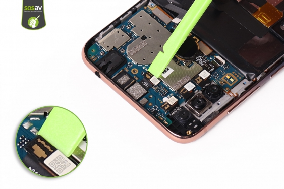

Avec la spatule en nylon, déconnectez la nappe de la caméra avant, puis, à l'aide de la pince de précision disponible dans le kit outils, délogez la, en la soulevant délicatement.

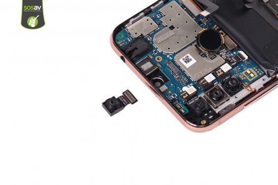

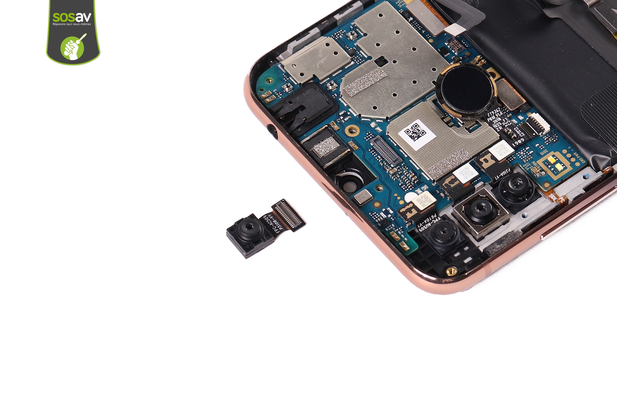

Voilà, votre caméra avant Wiko View3 Pro est maintenant séparée du reste de l'appareil. Vous pouvez la remplacer par une nouvelle grâce à ce tuto.
Pour remonter votre Wiko View 3 Pro suivez ce guide en sens inverse.
