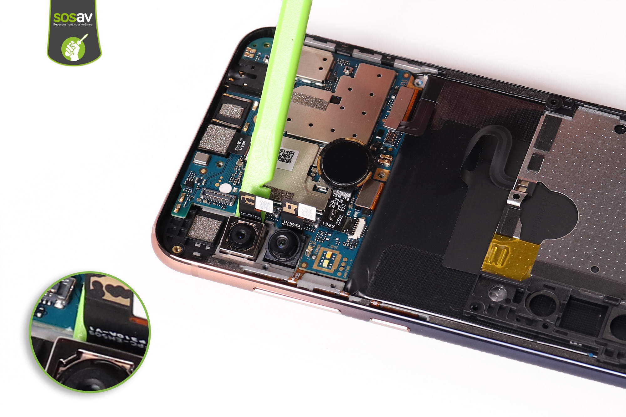

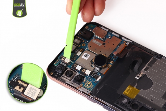

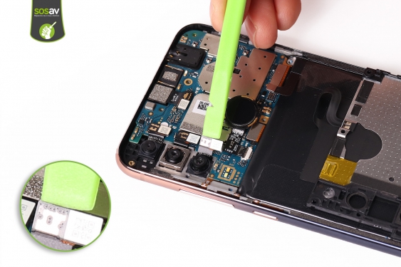

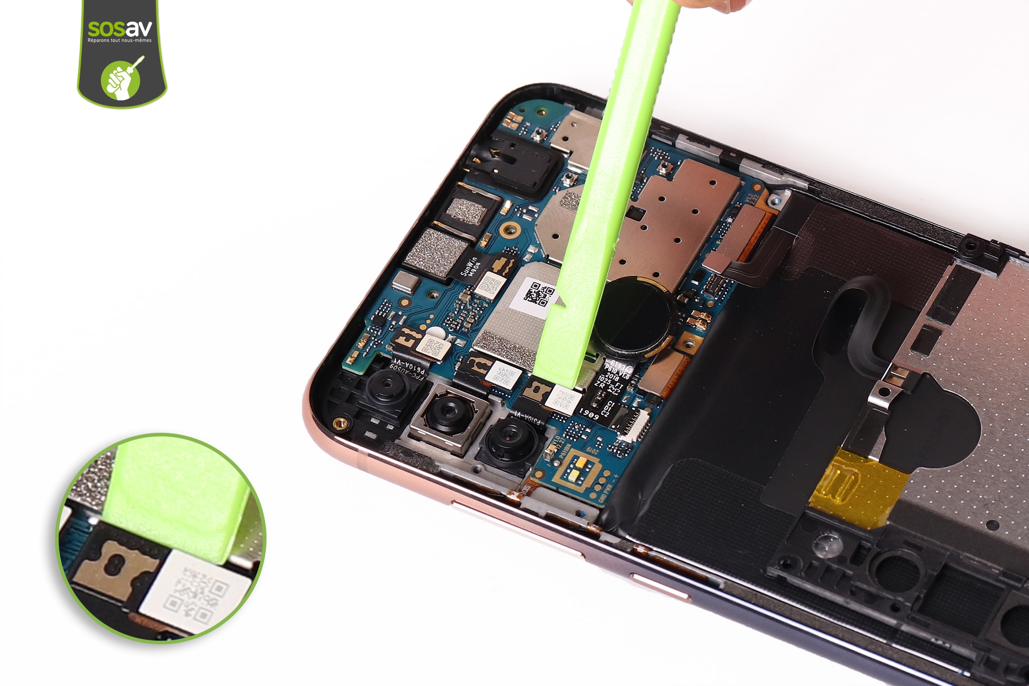

Commencez par déconnecter les nappes des différents objectifs de la caméra arrière Wiko View3 Pro, à l'aide de la spatule en nylon.

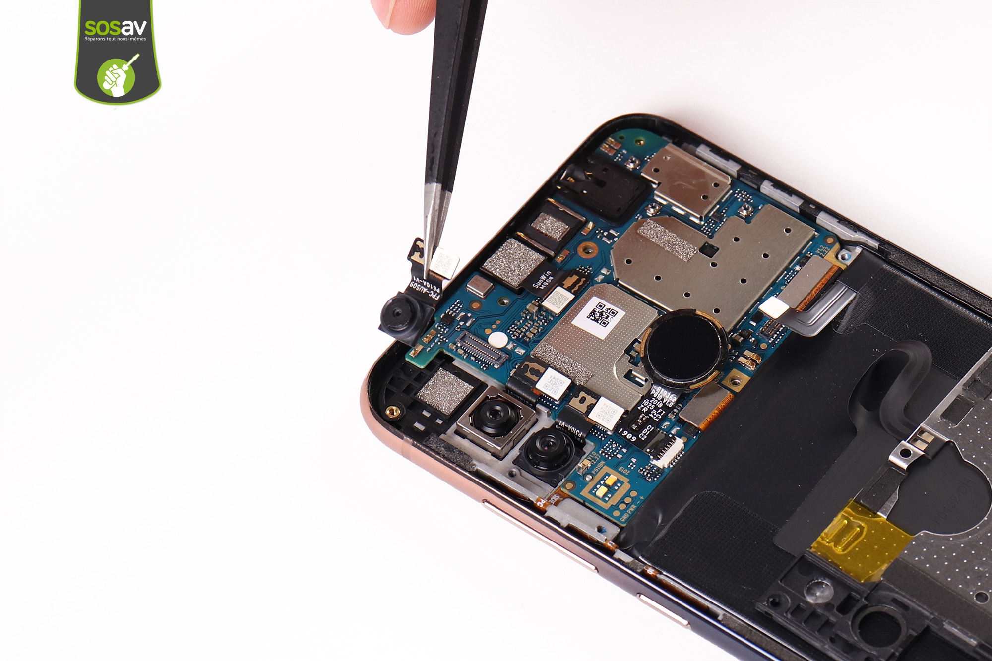

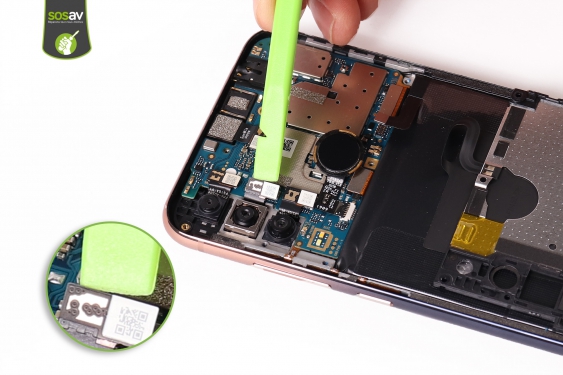

En utilisant la pince de précision présente dans le kit outils, délogez le premier objectif de la caméra arrière Wiko View3 Pro.

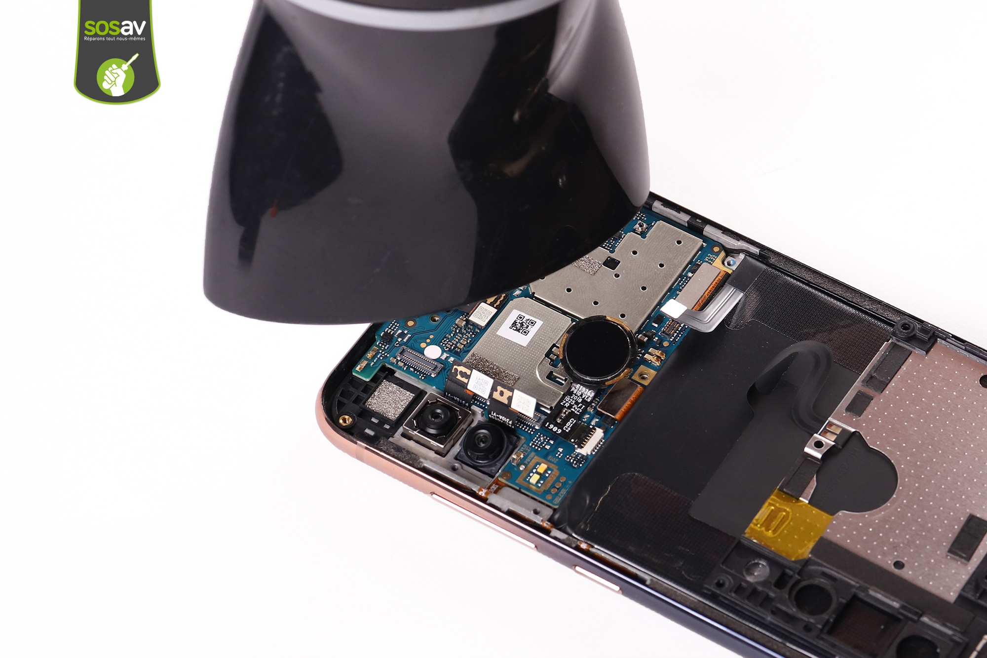

Chauffez la zone des objectifs de la caméra arrière Wiko View3 Pro pendant quelques secondes, afin de pouvoir ramollir l'adhésif.N'hésitez pas à chauffer de nouveau la zone si vous sentez une résistance dans les prochaines étapes.

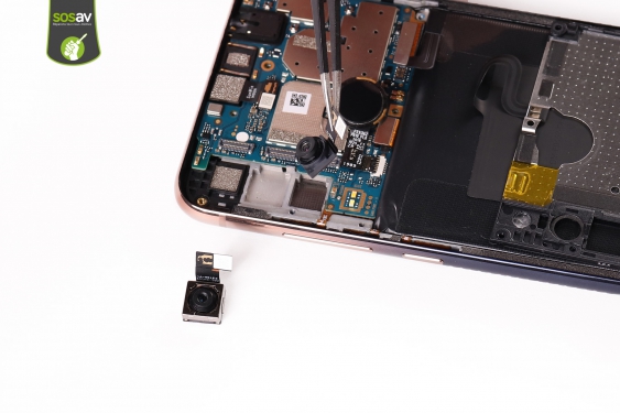

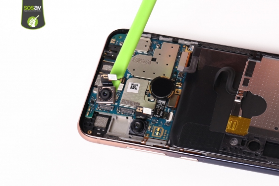

À l'aide de la spatule, délogez le deuxième objectif, puis avec la pince de précision du kit outils, délogez la troisième.
Voilà, votre caméra arrière Wiko View3 Pro est maintenant complètement séparée du reste de l'appareil.Vous pouvez la remplacer par une nouvelle grâce à ce guide.
