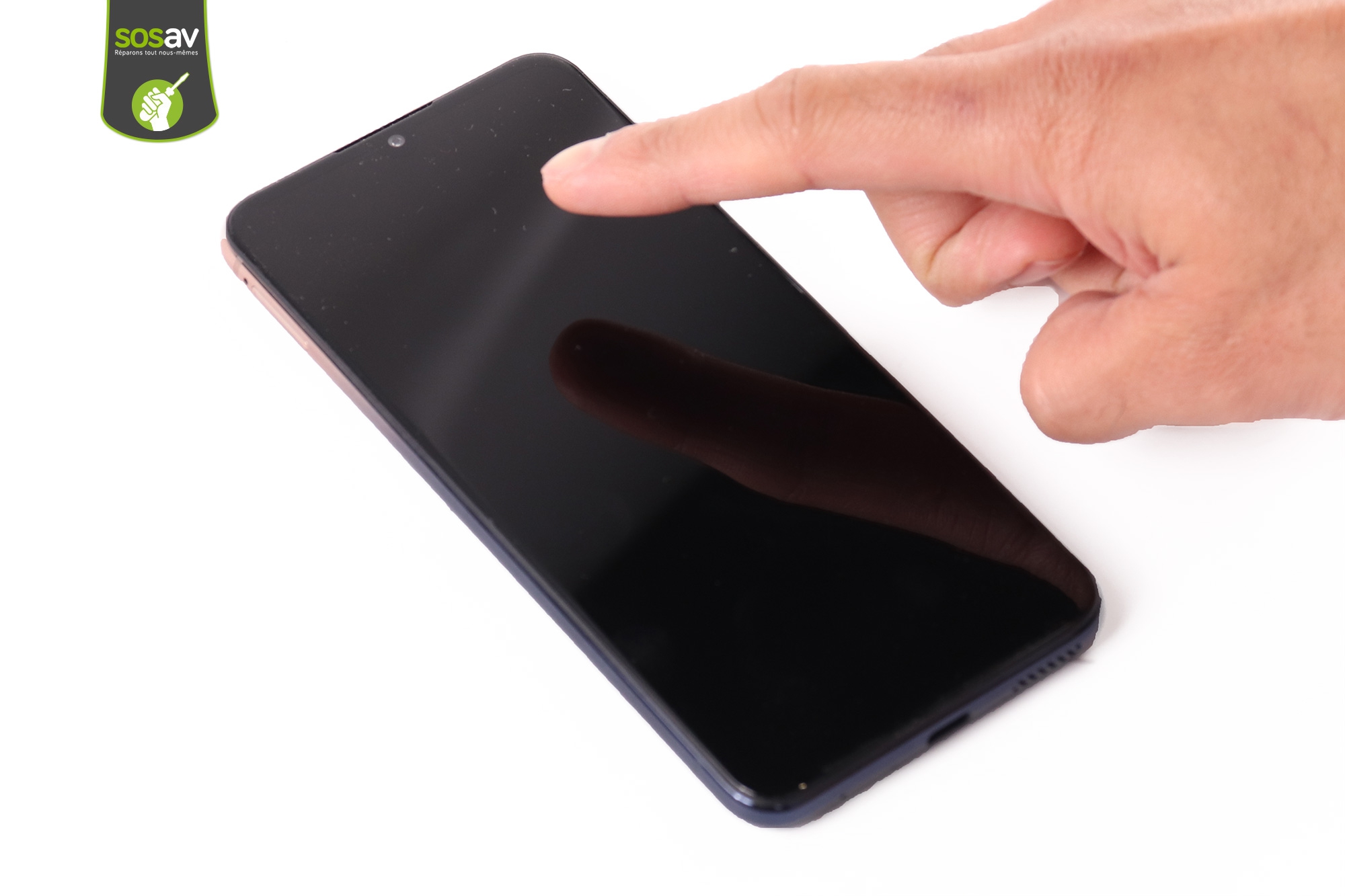

Avant de remplacer votre batterie Wiko View3 Pro, veuillez éteindre votre iPhone pour des raisons de sécurité évidentes. Pour cela, restez appuyé sur le bouton power Puis validez par "Eteindre"

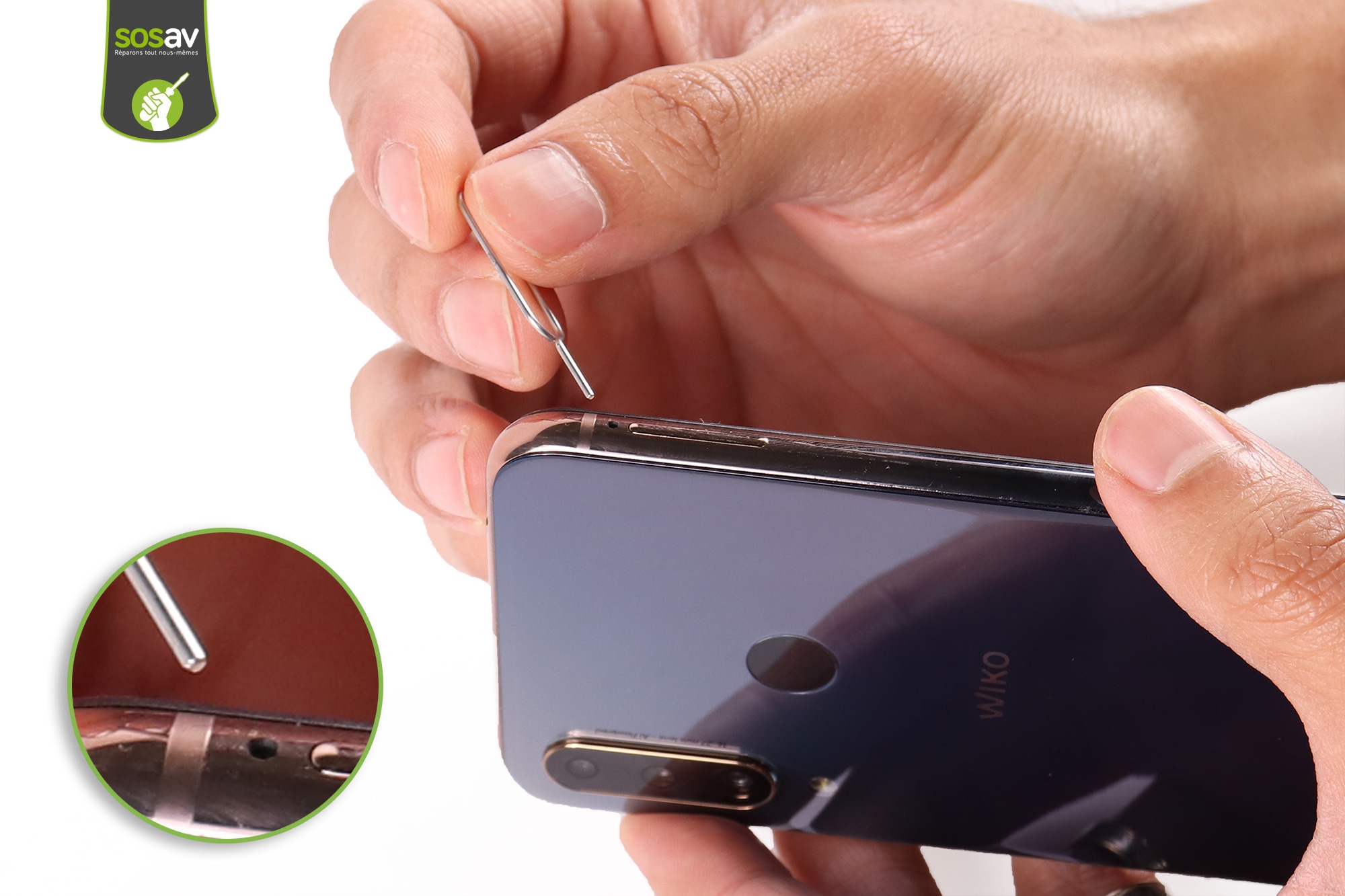

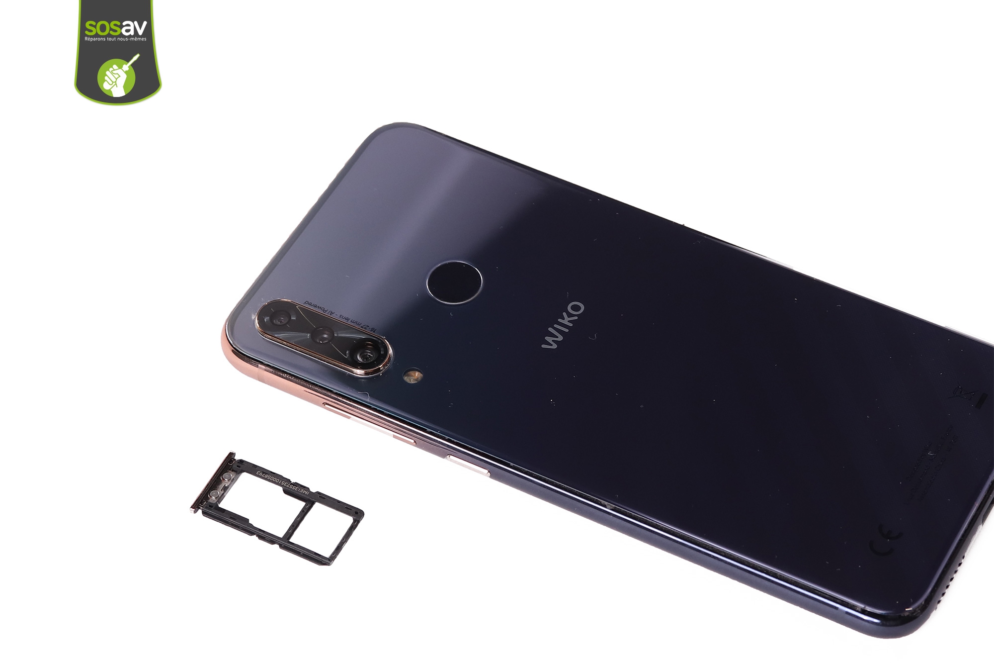

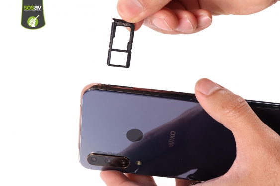

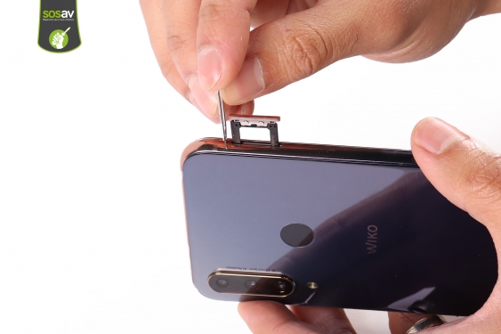

Insérez l'éjecteur SIM (présent dans la boîte du Wiko ou notre kit outils), dans le petit trou du tiroir SIM présent en bas de la tranche gauche.En exerçant une légère pression, le tiroir va s'éjecter de lui-même.
Voilà, votre tiroir SIM est maintenant extrait.Vous pouvez passer à la suite.

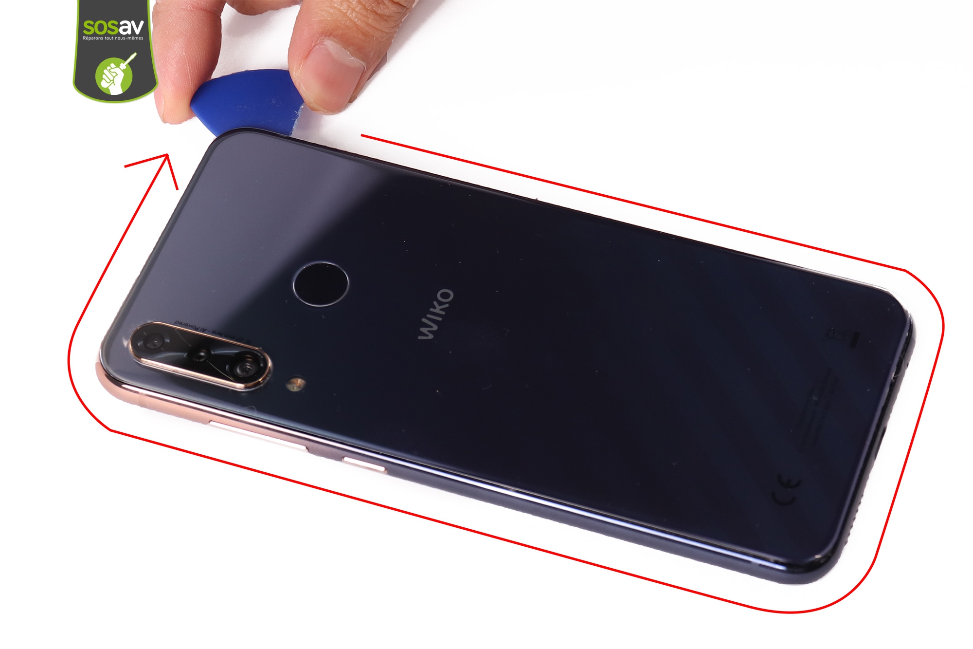

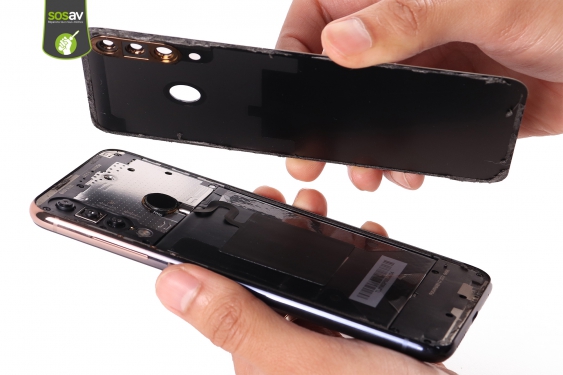

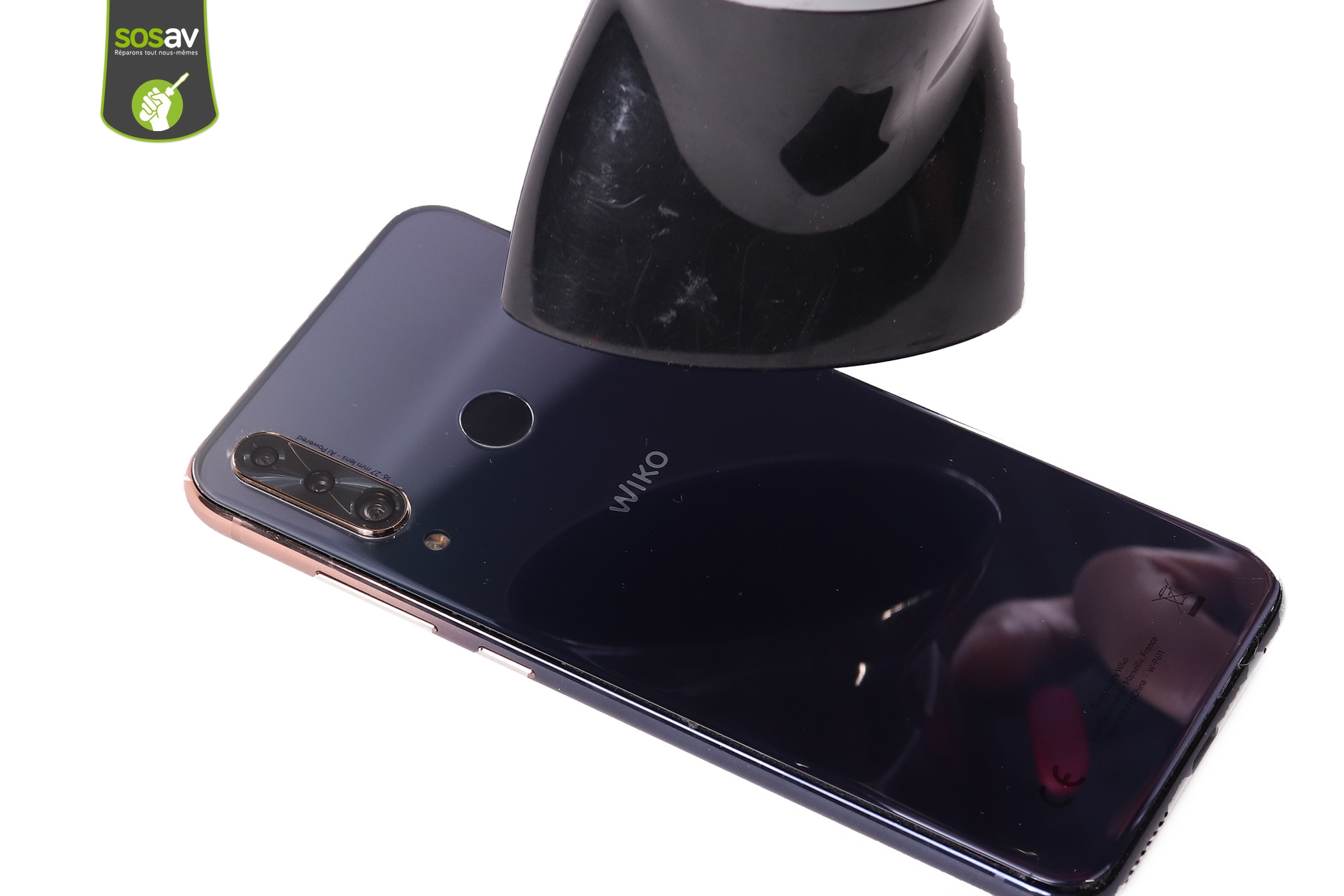

Chauffez 45 secondes à 2 minutes la face arrière afin de ramollir la colle.N'hésitez pas à chauffer davantage si vous ressentez de la résistance dans les prochaines étapes.

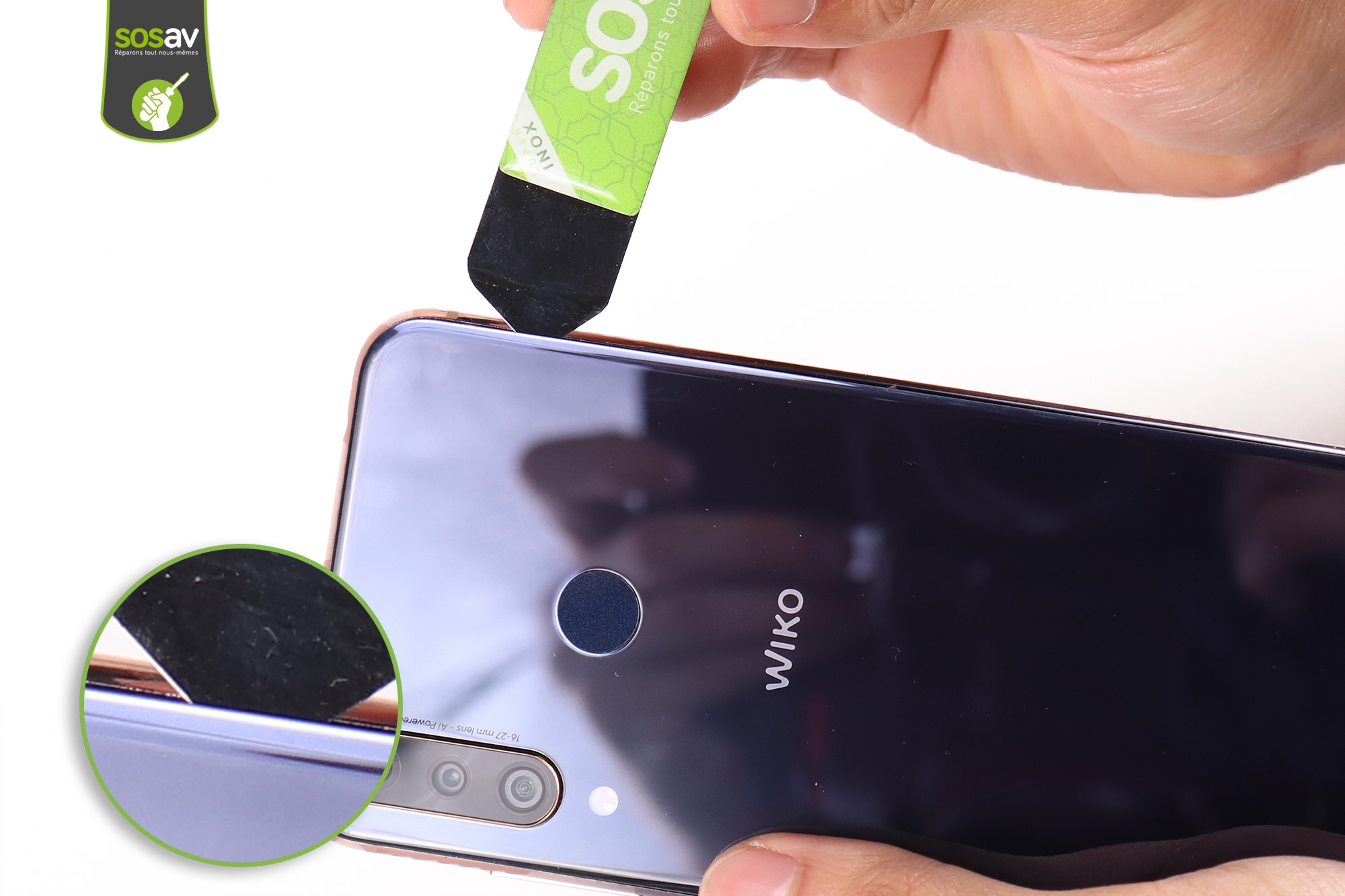

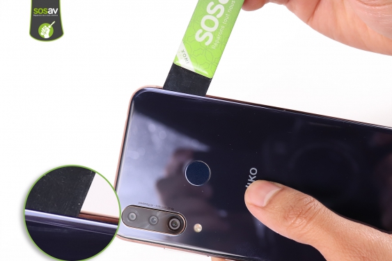

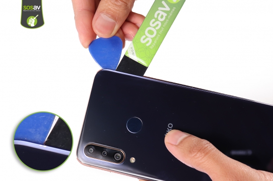

Insérez ensuite la spatule iSesamo délicatement afin de créer un écart entre la face arrière et le reste du smartphone.Glissez ensuite le médiator dans l'écart.
Faites ensuite le tour du Wiko View3 Pro, à l'aide du médiator, pour décoller la face arrière.

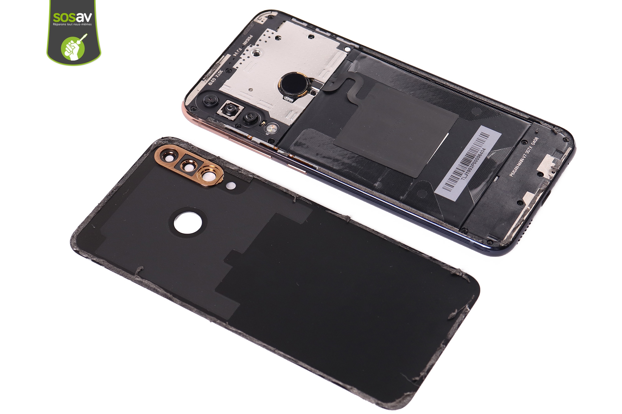

La face arrière Wiko View3 Pro est maintenant décollée.Vous pouvez passer à la suite.

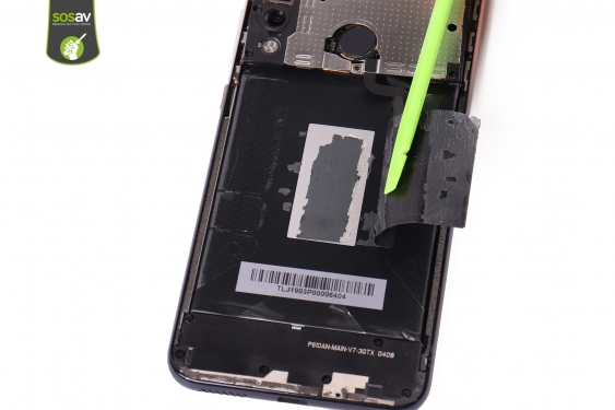

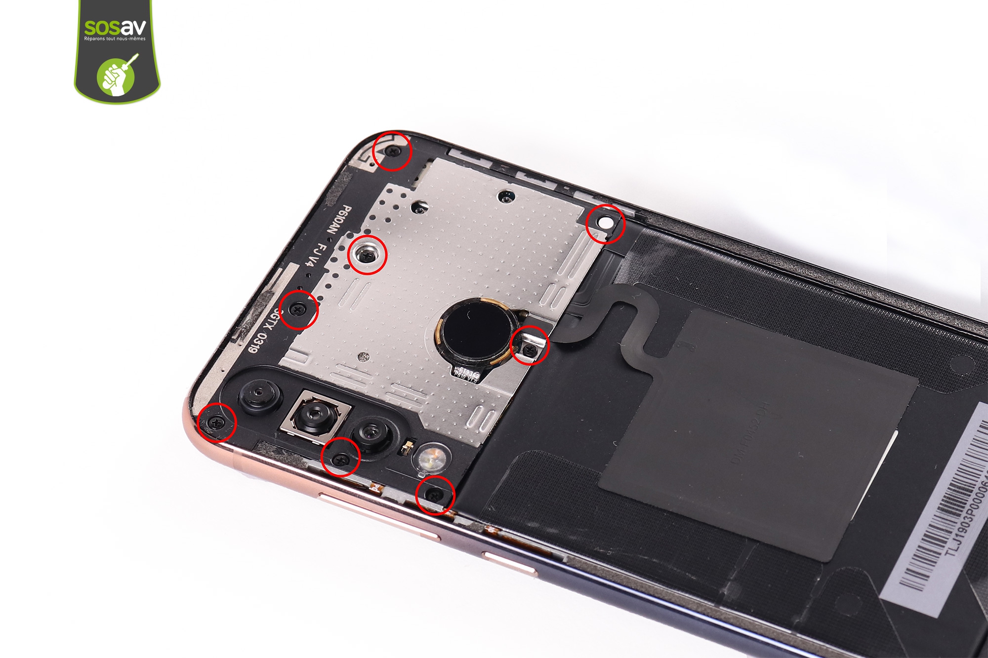

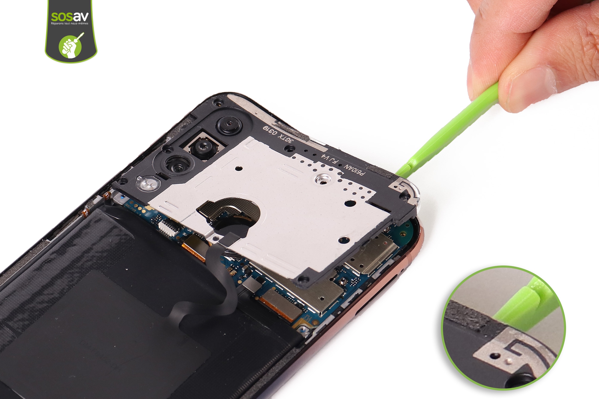

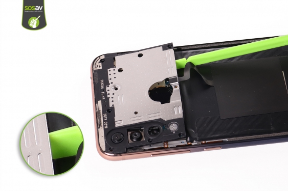

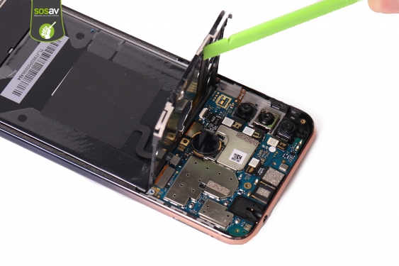

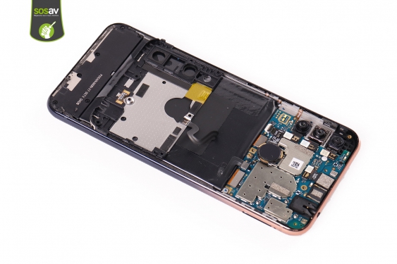

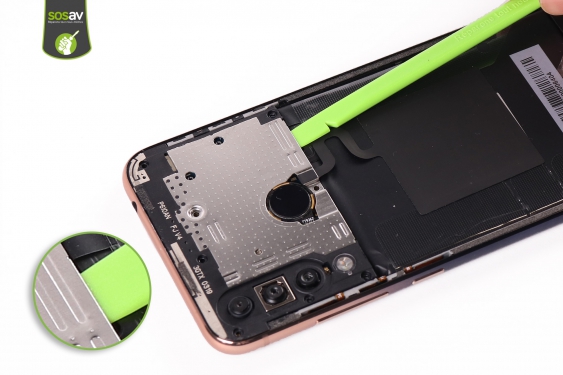

Commencez par dévisser les huit vis entourées en rouge, à l'aide d'un tournevis cruciforme.Puis avec la spatule en nylon, soulevez délicatement la plaque de protection carte-mère, en faisant le tour de celle-ci.

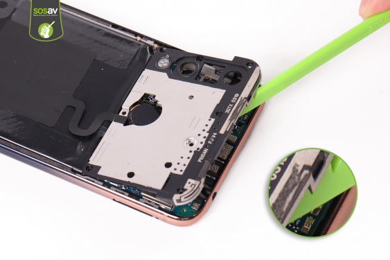

À l'aide de la spatule en nylon, faites le tour de la plaque de protection carte-mère, en soulevant délicatement. Puis retirez celle-ci.

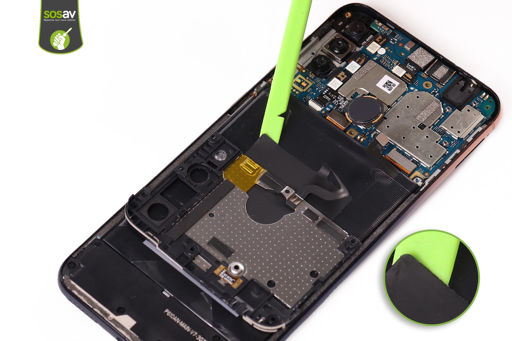

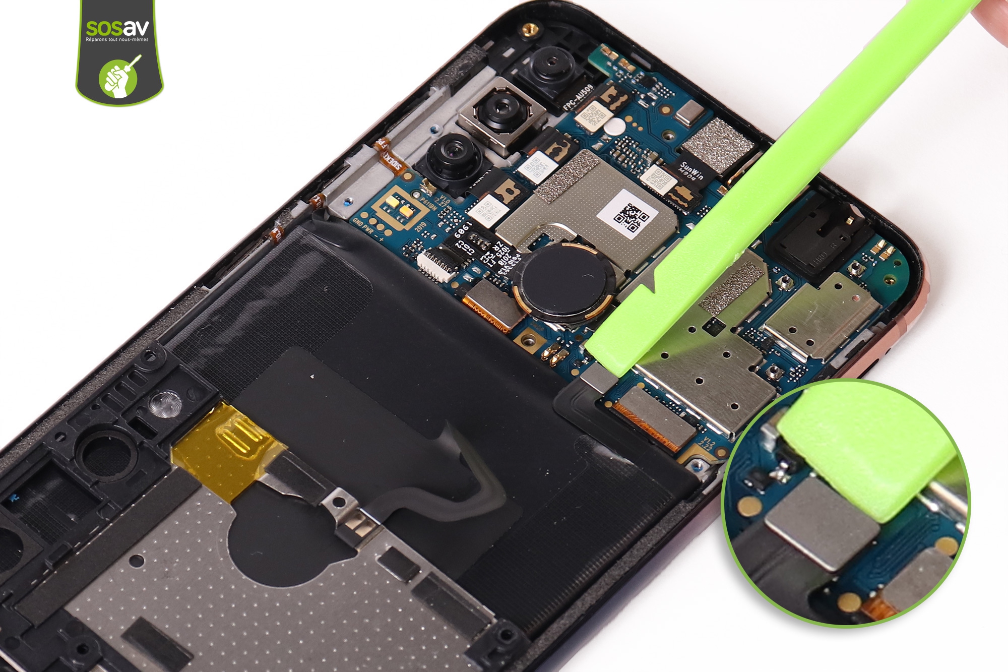

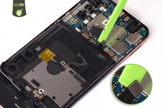

Avant tout chose, commencez par débrancher la batterie !Cela évite les risques éventuels de courts-circuits lors de votre réparation Wiko View3 Pro.

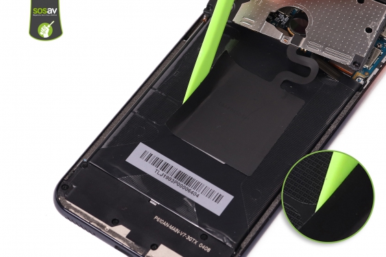

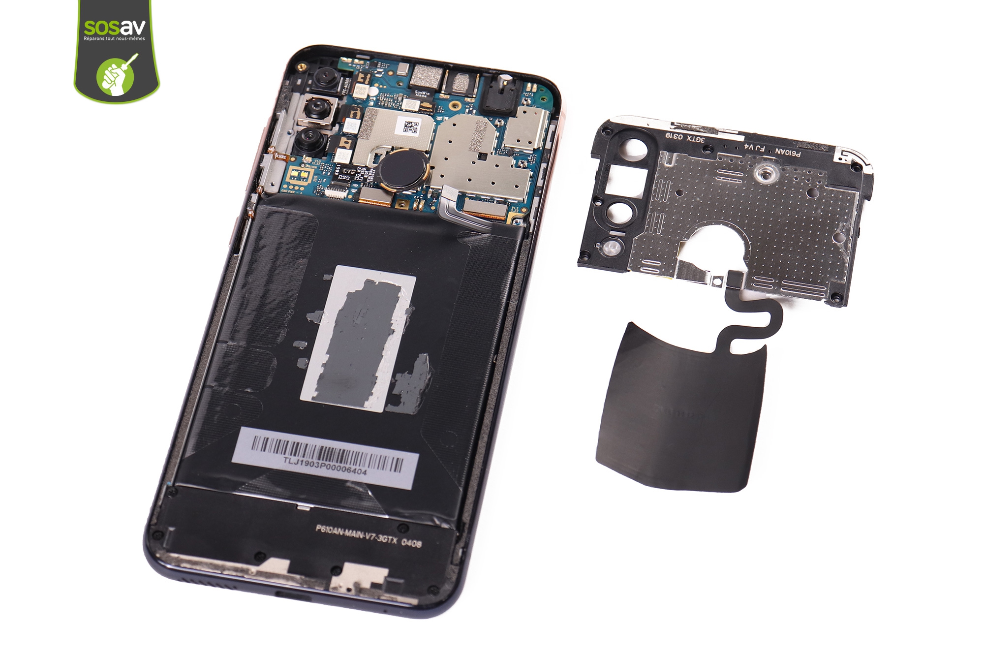

En utilisant la spatule en nylon, décollez la nappe de charge à induction, puis rabattez là délicatement pour ne pas la déchirer.Faites attention à ne pas tordre ou déchirer la nappe de charge à induction.
La plaque de protection carte-mère et la nappe de charge à induction sont maintenant séparées du Wiko View3 Pro.Vous pouvez passer à la suite.

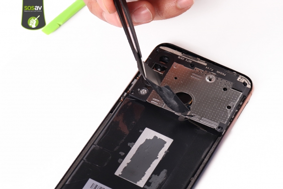

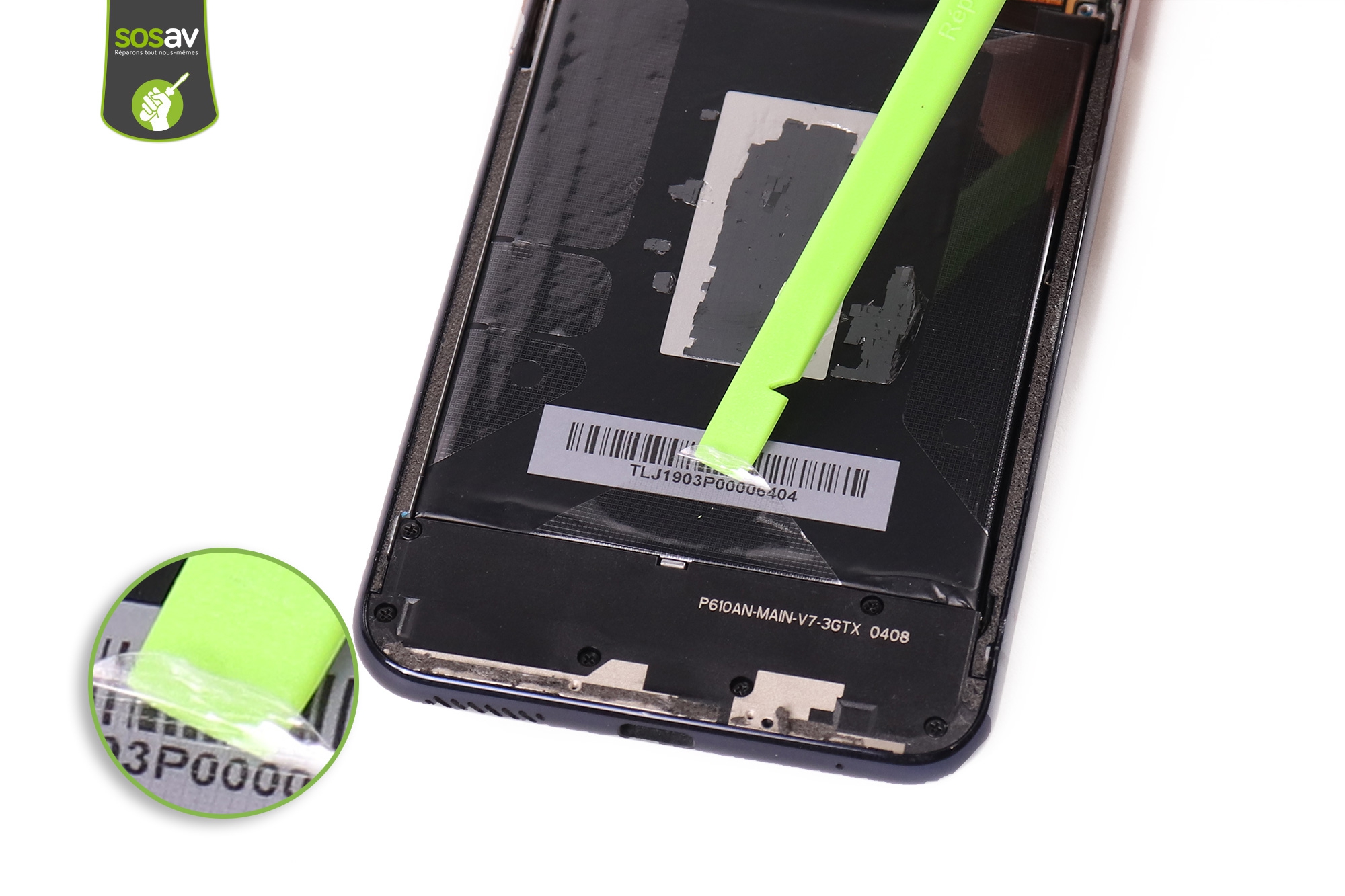

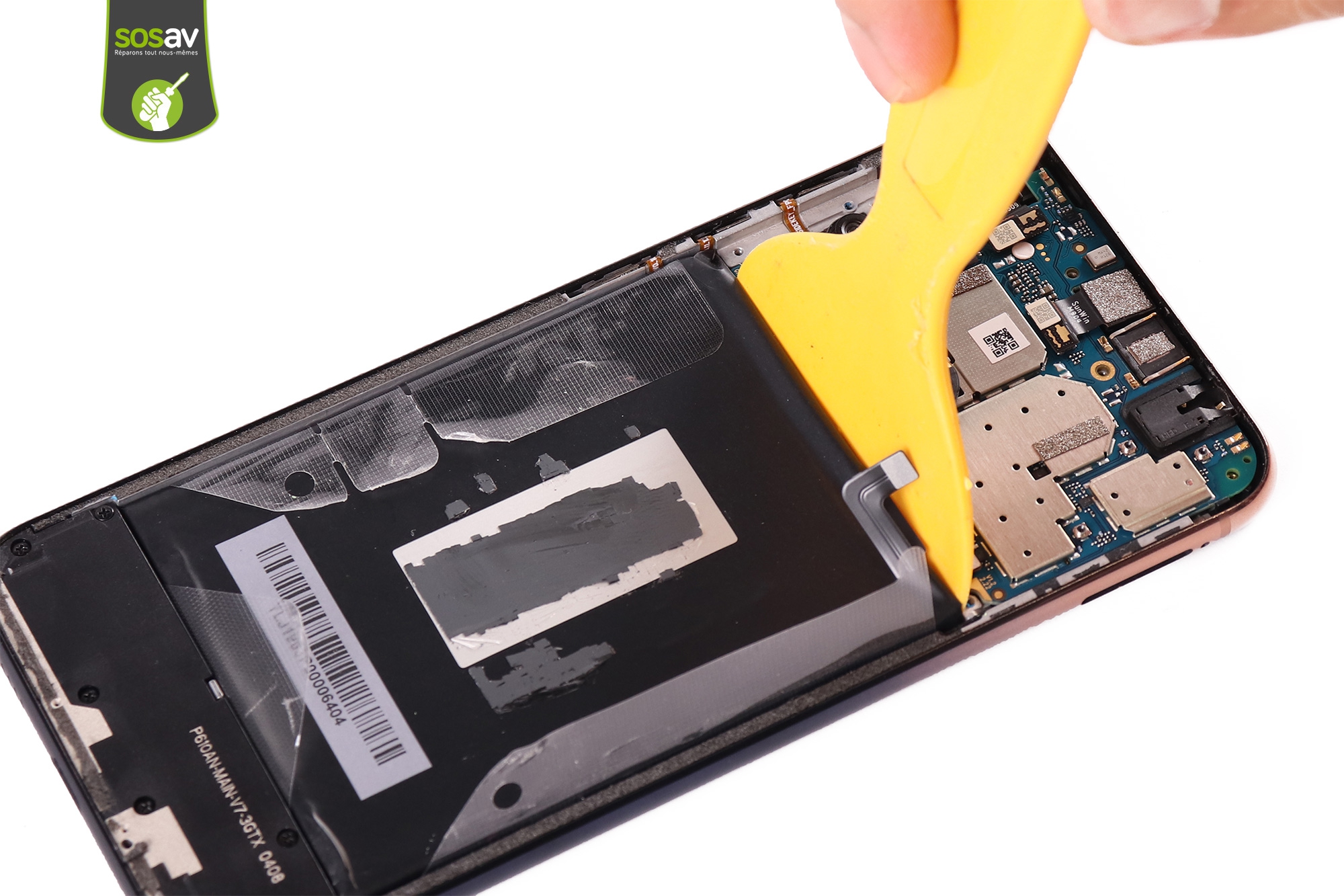

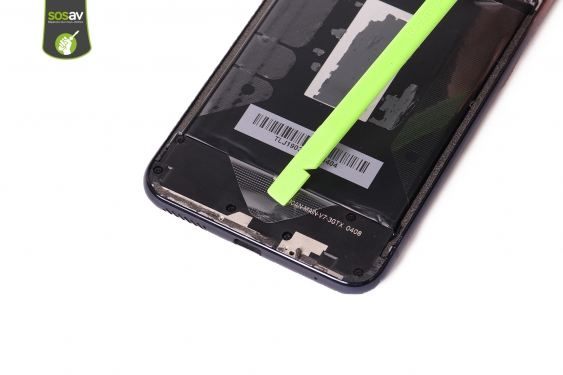

À l'aide de la spatule en nylon, décollez les languettes autour de la batterie.

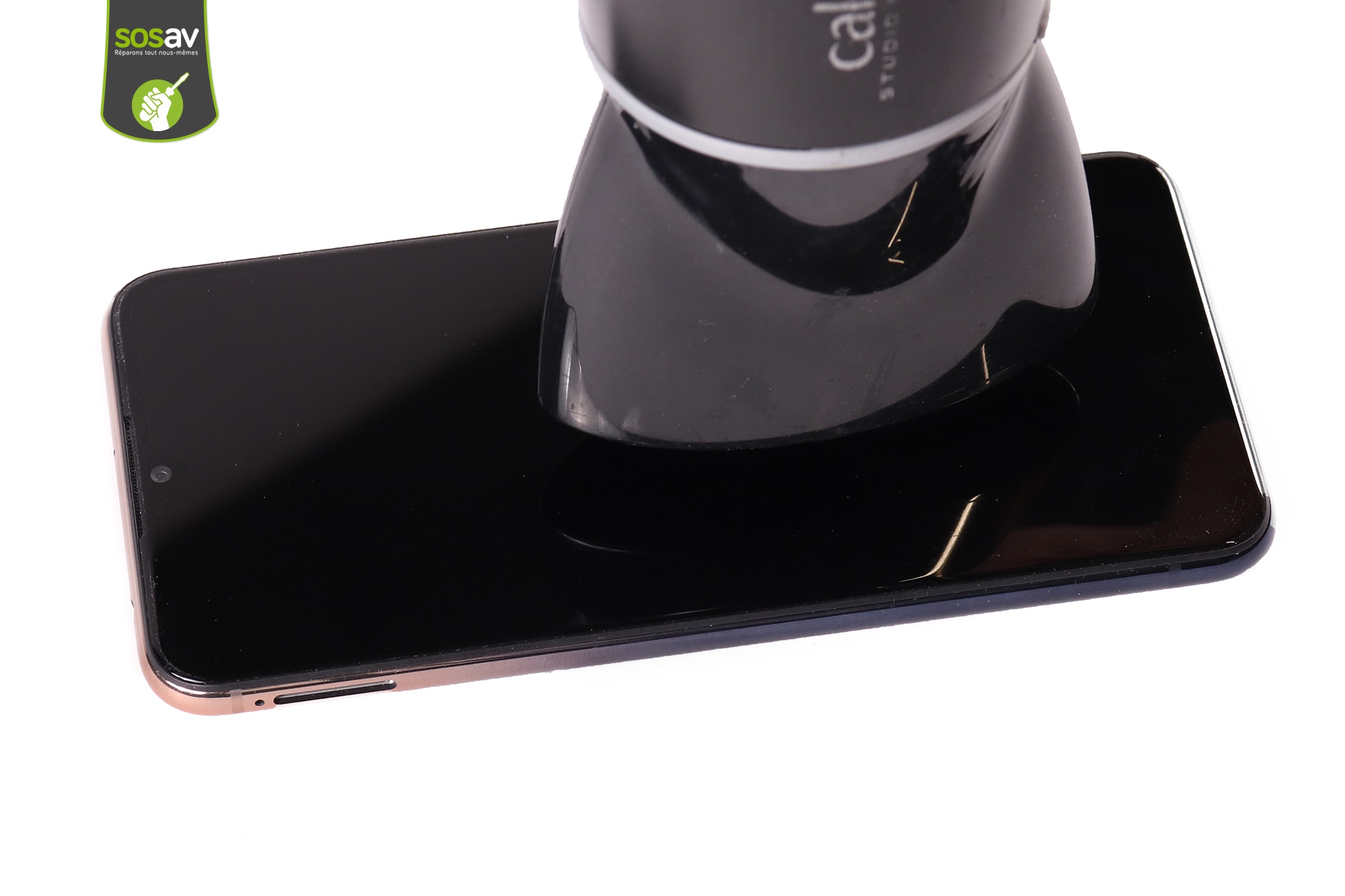

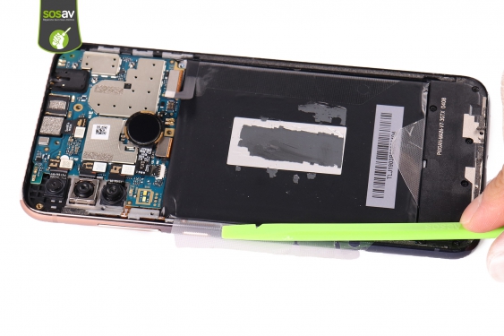

Chauffez 45 secondes à 2 minutes la face avant, afin de ramollir la colle. Ne jamais chauffer directement la batterie.N'hésitez pas à chauffer davantage si vous ressentez de la résistance dans les prochaines étapes.

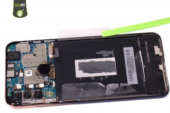

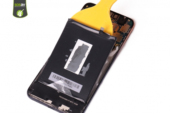

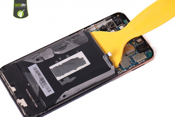

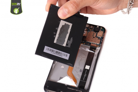

Utilisez la spatule grand format pour décoller la batterie.Pour ce faire, insérez la en haut de la batterie, puis faites un mouvement de levier.

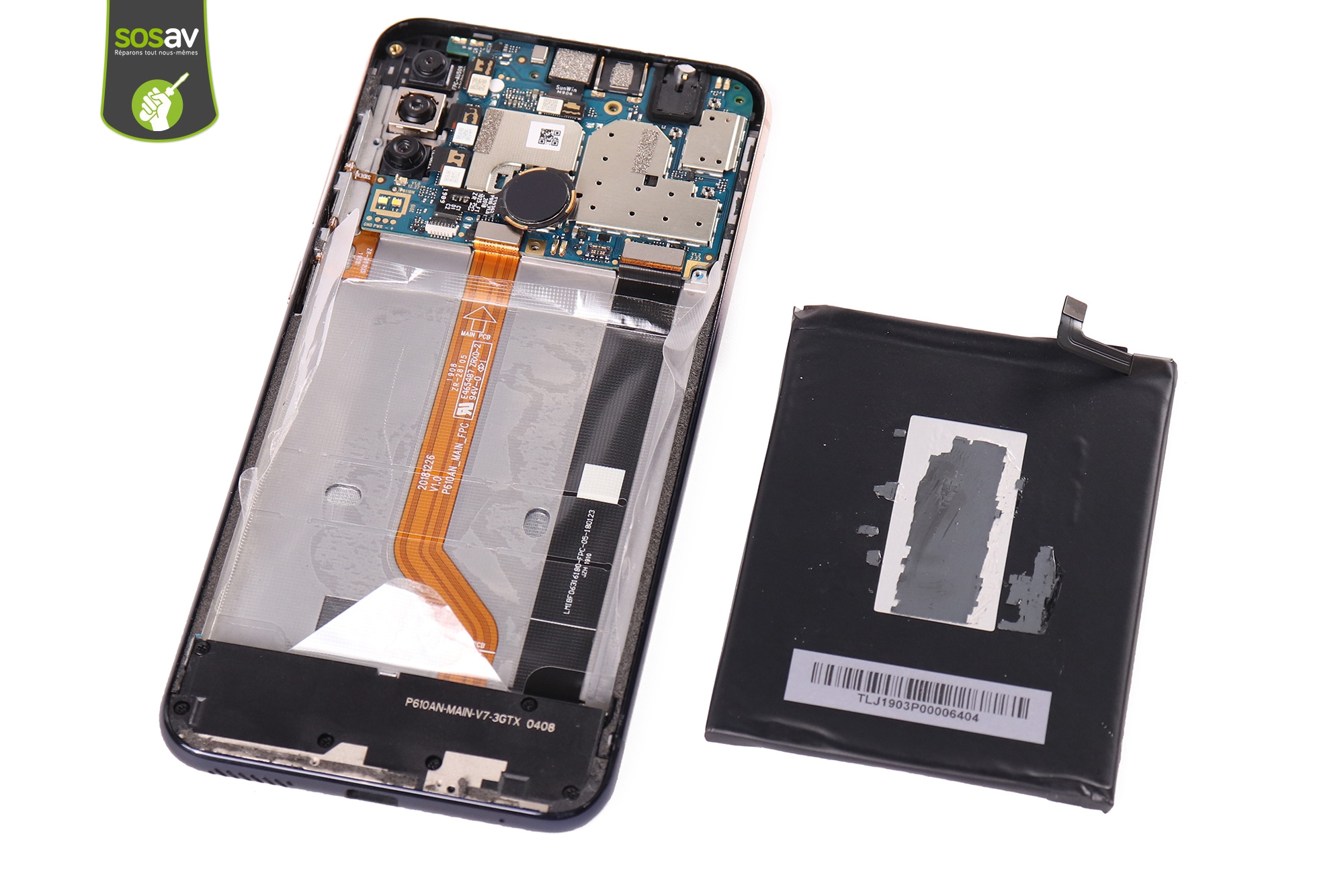

Voilà, la batterie est maitenant séparée du Wiko View3 Pro.Vous pouvez la remplacer par une nouvelle en suivant ce guide.
