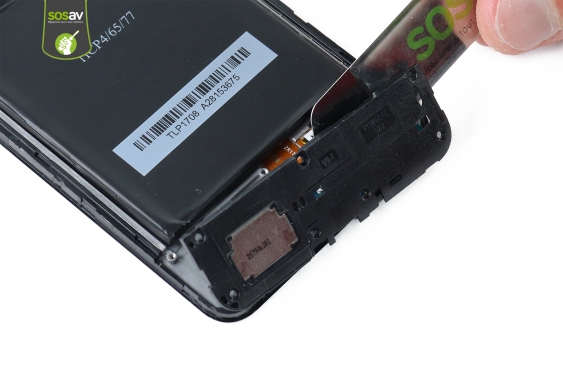

Dévissez les 6 vis cruciformes entourées en rouge. (Photo 1)Servez-vous de la spatule en nylon pour soulever et retirer la plaque métallique de protection.

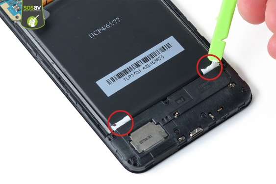

Déconnectez ensuite la nappe de la batterie.C'est une précaution pour éviter les courts-circuits lors de votre réparation Wiko.Puis tirez sur les 2 stickers retenant la batterie.

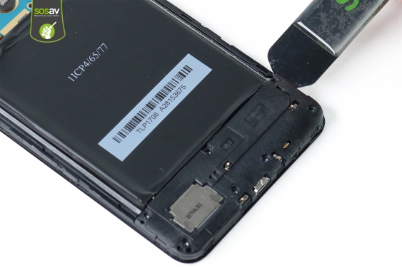

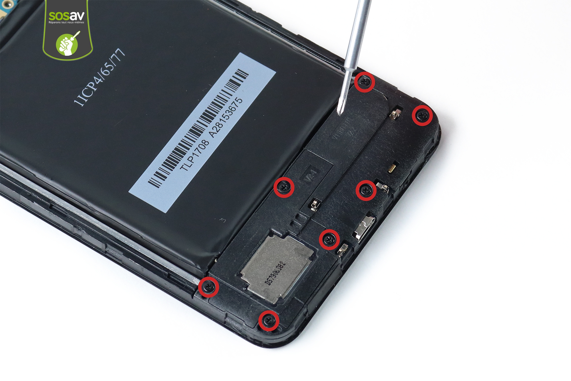

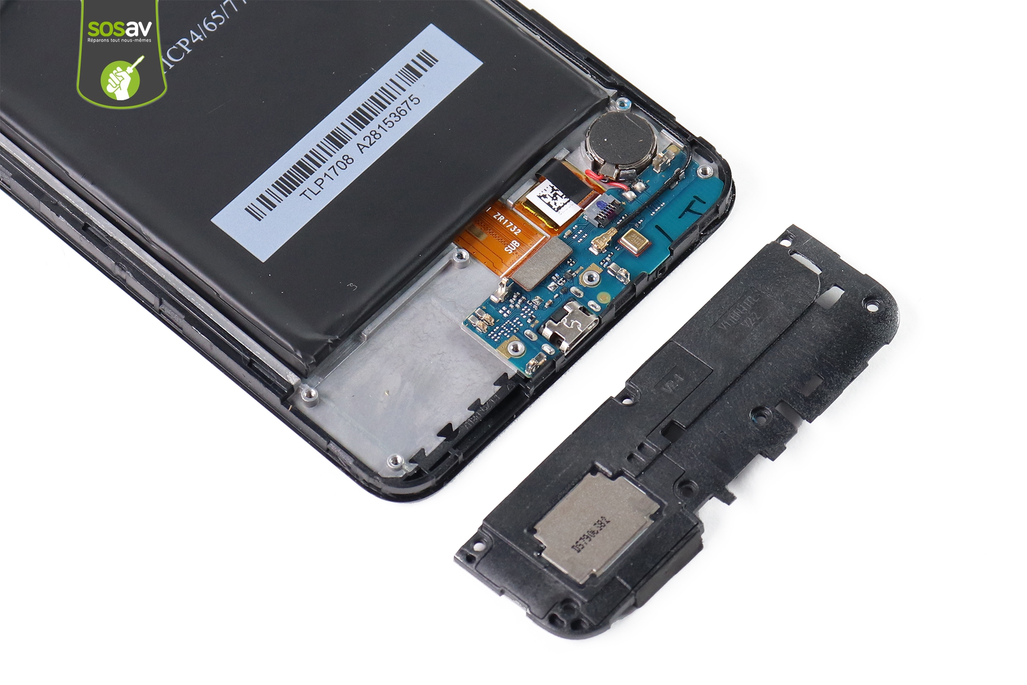

Réutilisez le tournevis cruciforme pour dévisser les 7 vis entourées en rouge. (Photo 1)Puis sortez doucement le haut-parleur externe à l'aide de la iSesamo.
Le haut-parleur externe est démonté.

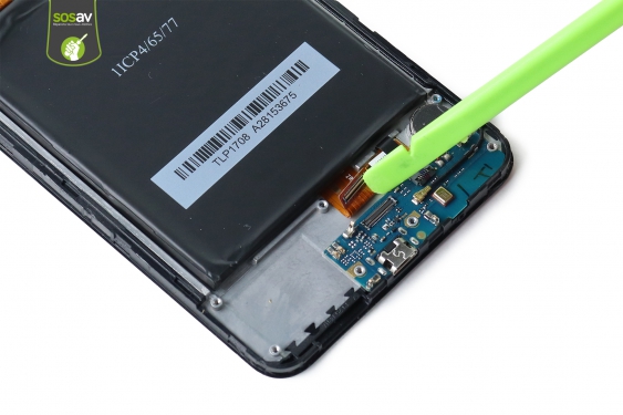

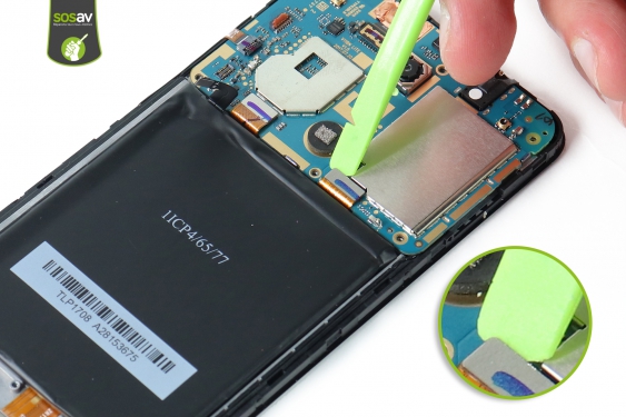

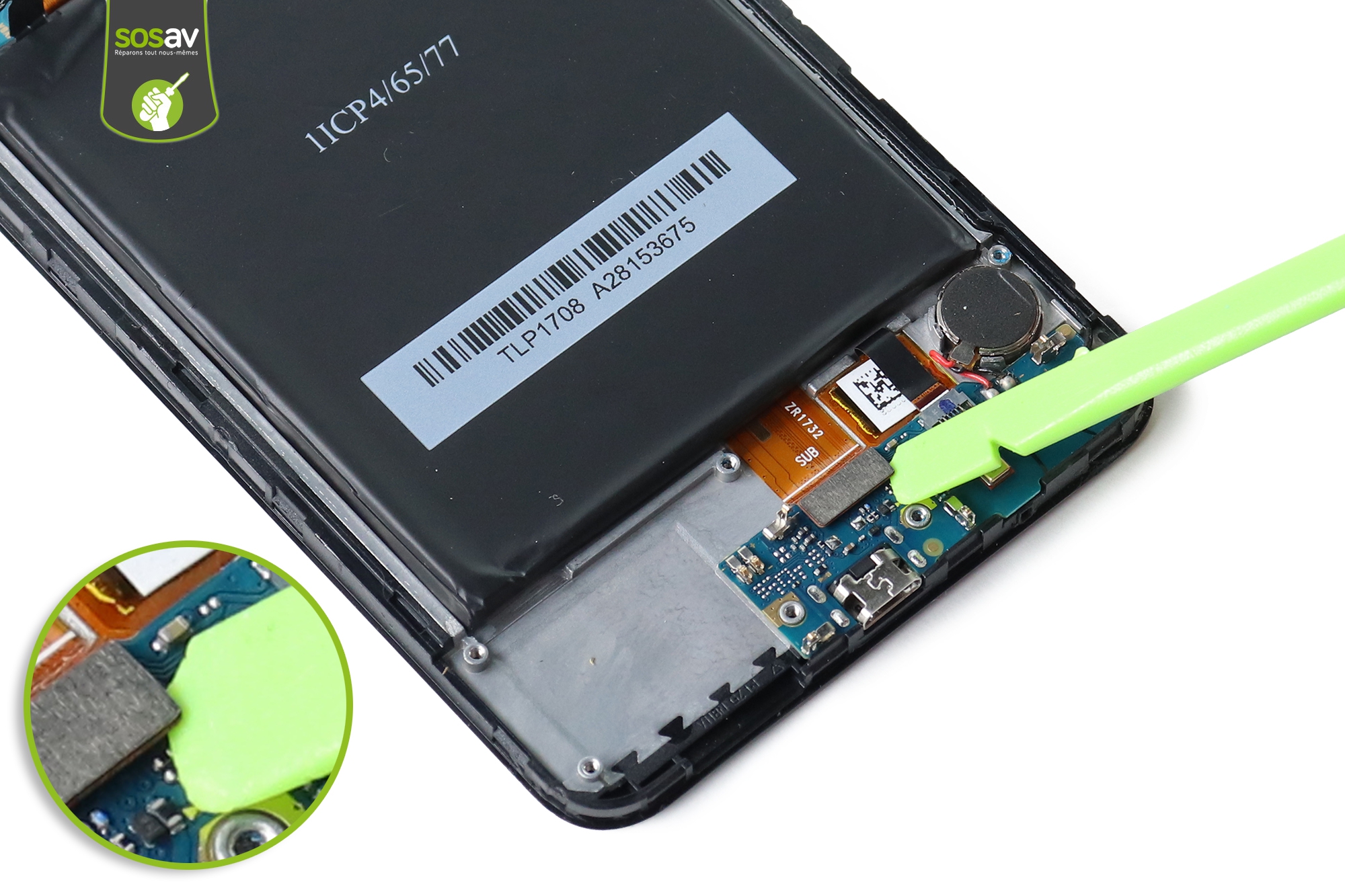

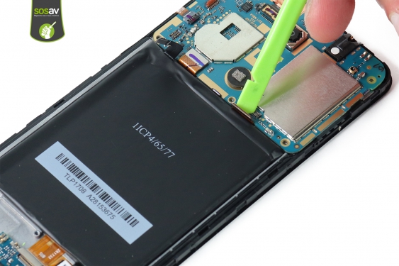

Reprenez la spatule en nylon pour débrancher la nappe coté connecteur de charge...... Puis côté carte mère.

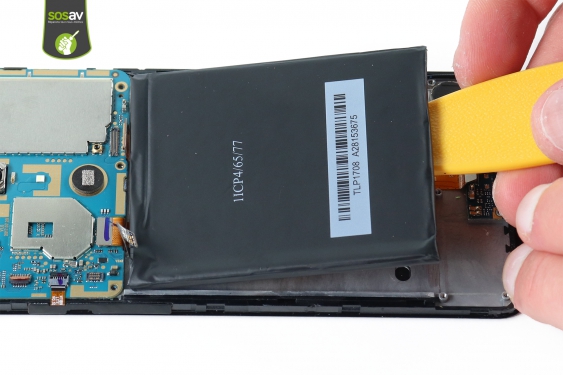

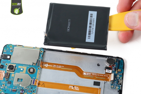

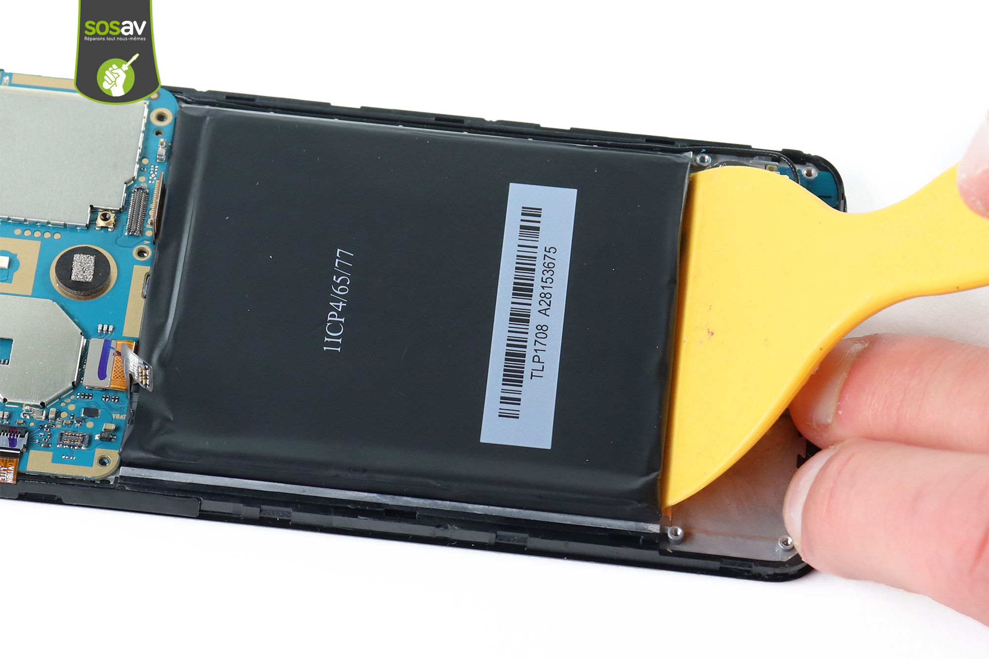

Glissez progressivement la spatule large et plate sous la batterie afin de la décoller.Attention à ne pas la plier ni la percer !

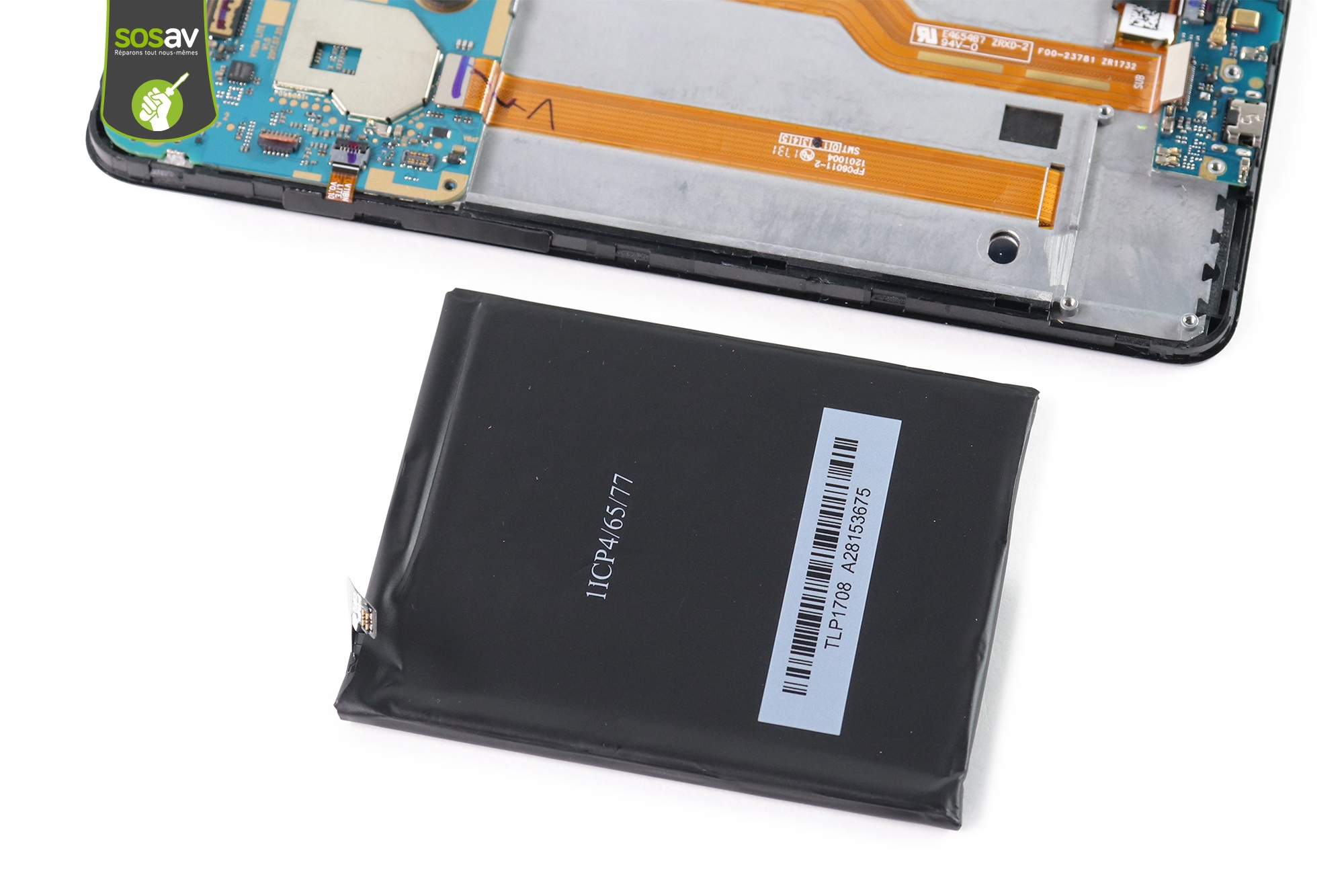

La batterie Wiko View XL est déposée.

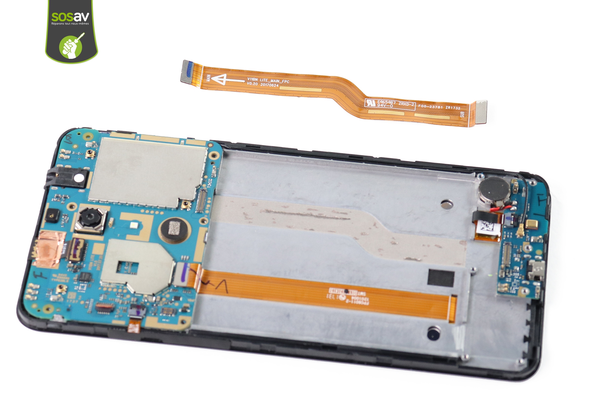

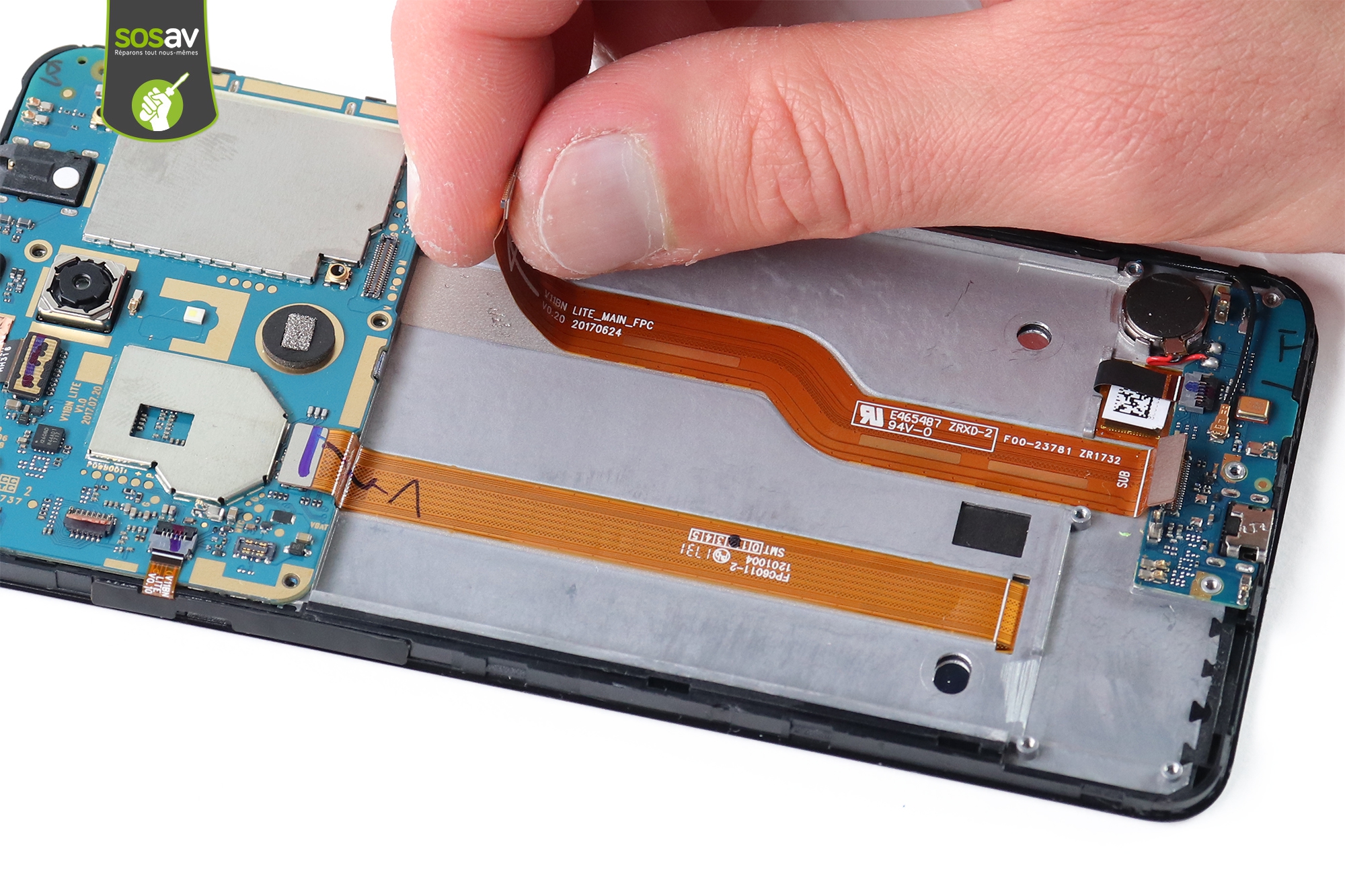

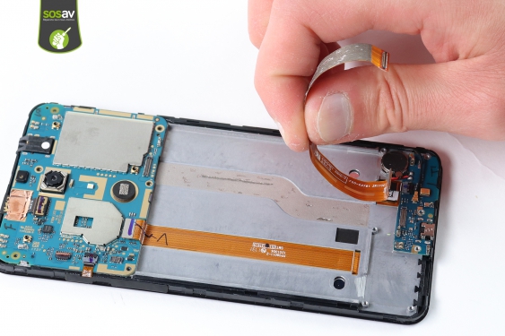

Désormais, vous pouvez saisir la nappe connecteur de charge pour la décoller du châssis écran.
La nappe de liaison du connecteur de charge est extraite.En cas de nappe déchirée, remplacez-la grâce à ce guide gratuit.
