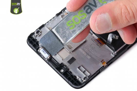

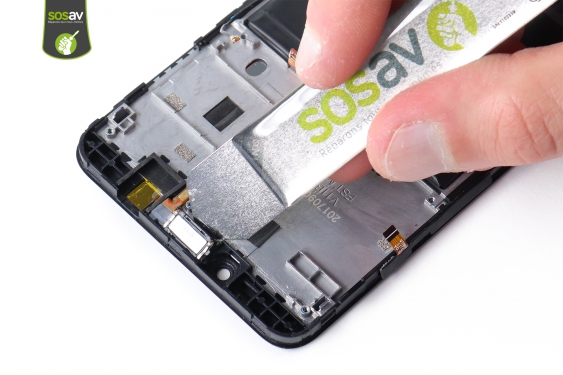

Retournez délicatement la carte mère.Attention, ne la séparez pas totalement, la carte mère est toujours reliée par un câble !
Vous pouvez débrancher le câble d'interconnexion désormais accessible.
La carte mère Wiko View XL est séparée et partiellement démontée.

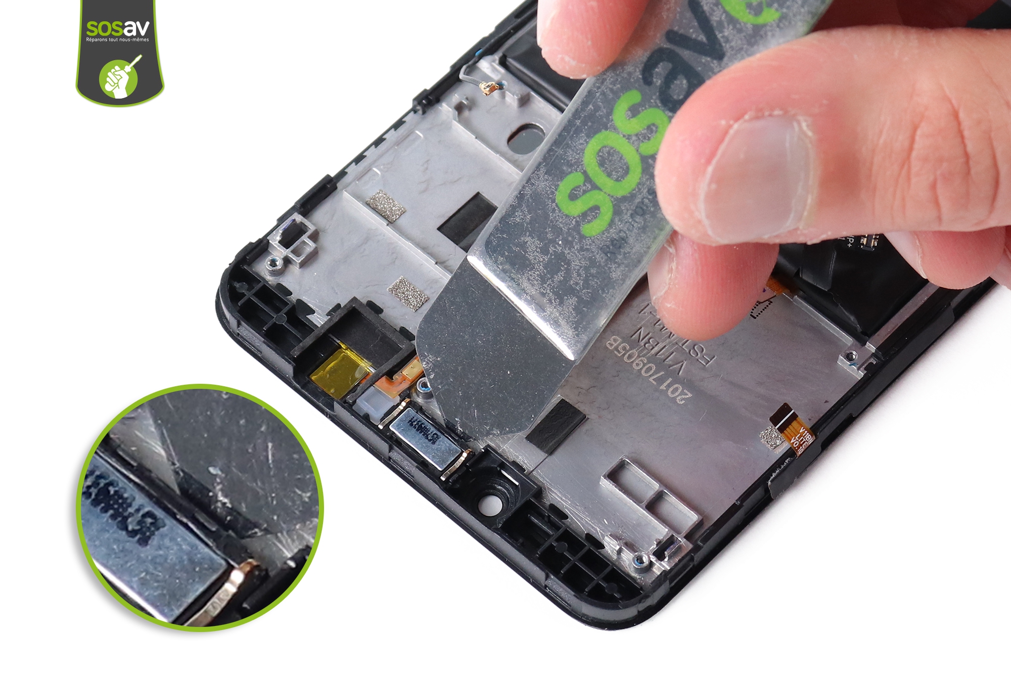

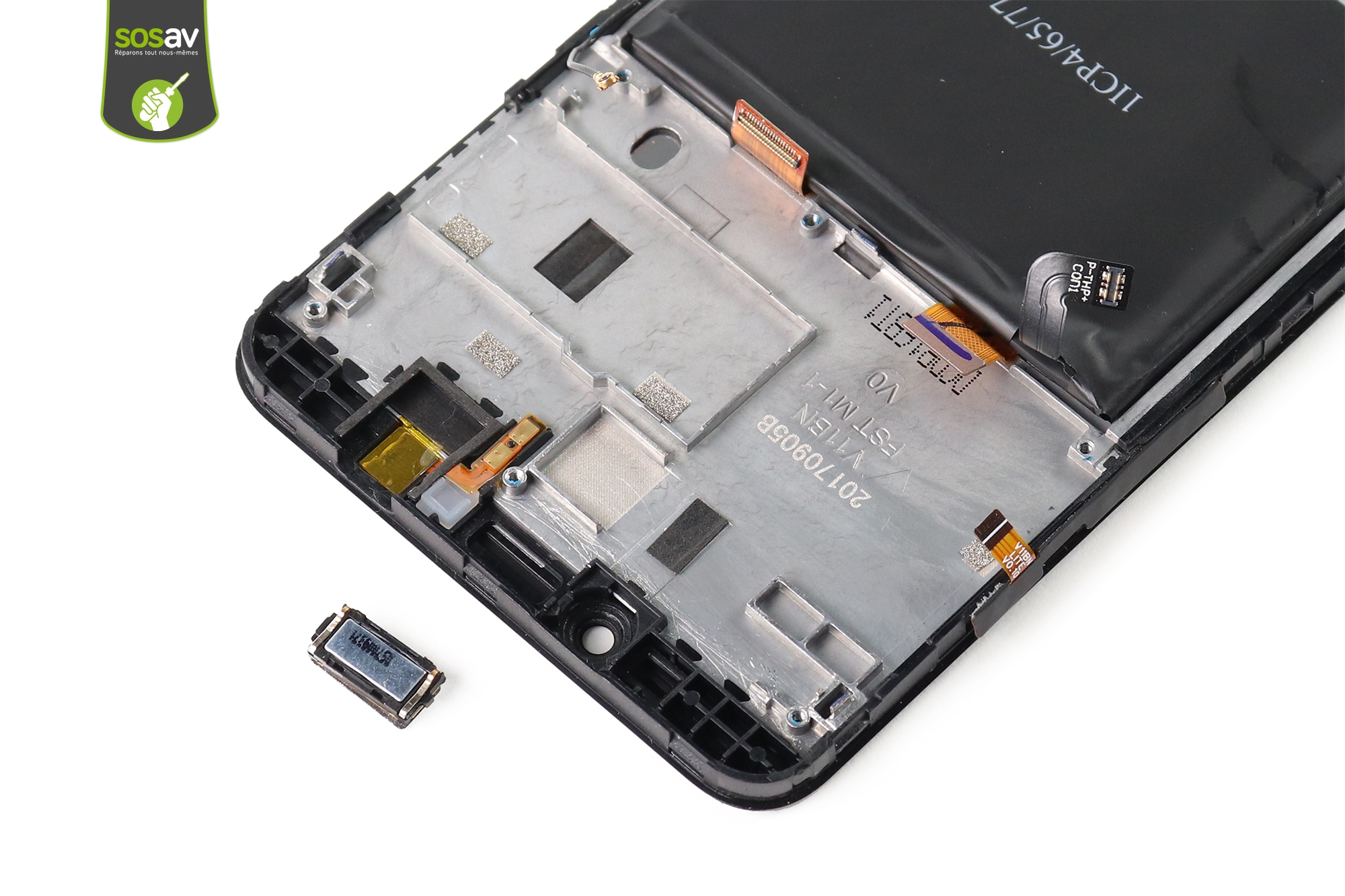

Il ne vous reste plus qu'à déloger le haut-parleur interne grâce à la iSesamo.
Le haut-parleur interne Wiko View XL est déposé.Changez-le en cas de problème de son lors des appels !
