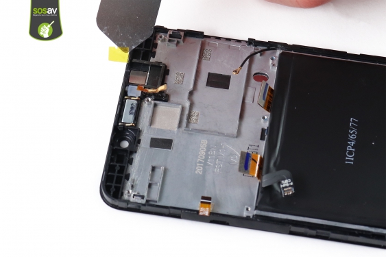

Dévissez les 6 vis cruciformes entourées en rouge. (Photo 1)Servez-vous de la spatule en nylon pour soulever et retirer la plaque métallique de protection.
Déconnectez ensuite la nappe de la batterie.C'est une précaution pour éviter les courts-circuits lors de votre réparation Wiko.

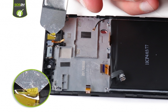

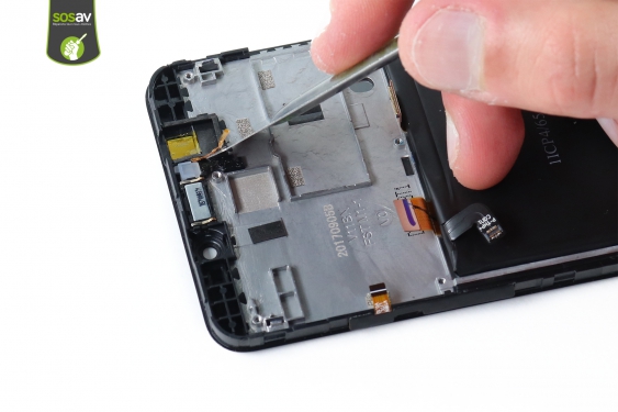

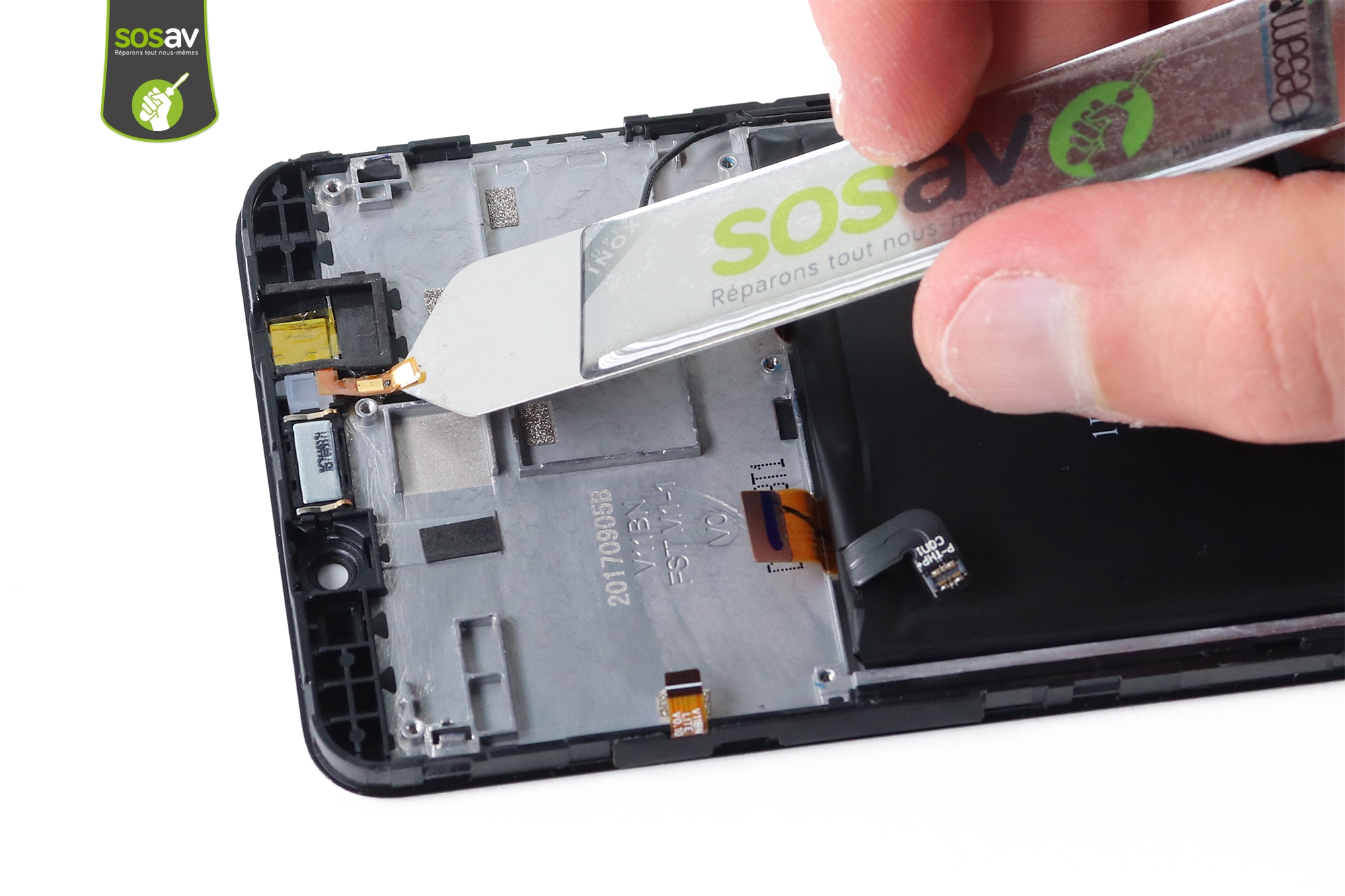

Avec la iSesamo, décolez la nappe du flash.Puis retirez l'adhésif recouvrant le flash.

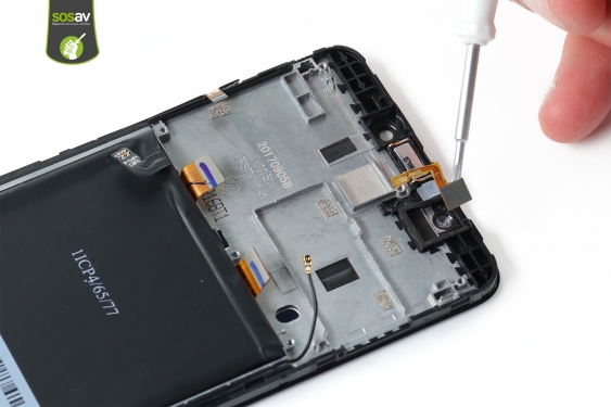

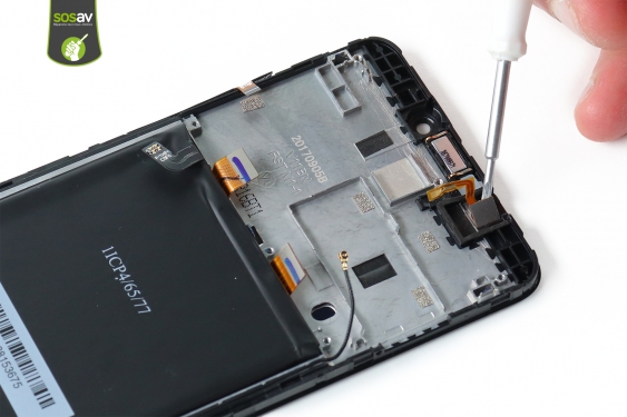

Servez-vous du tournevis plat pour sortir délicatement le flash.La iSesamo est un peu trop large !

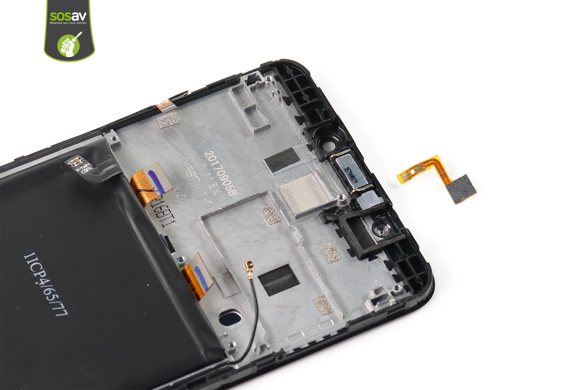

Le flash Wiko View XL est démonté.Suivez-ce guide gratuit pour le remplacer facilement.
