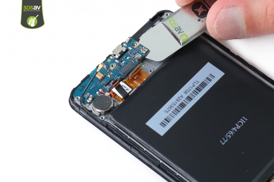

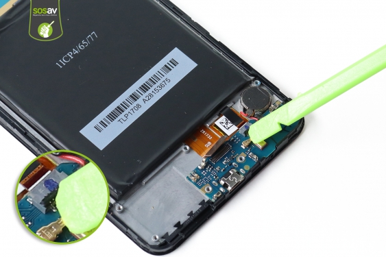

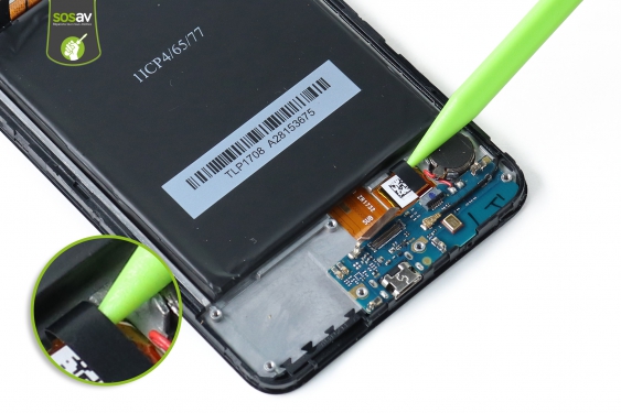

Reprenez la spatule en nylon pour débrancher la nappe du connecteur de charge.

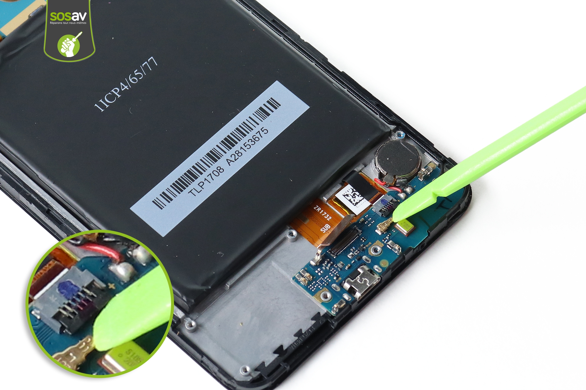

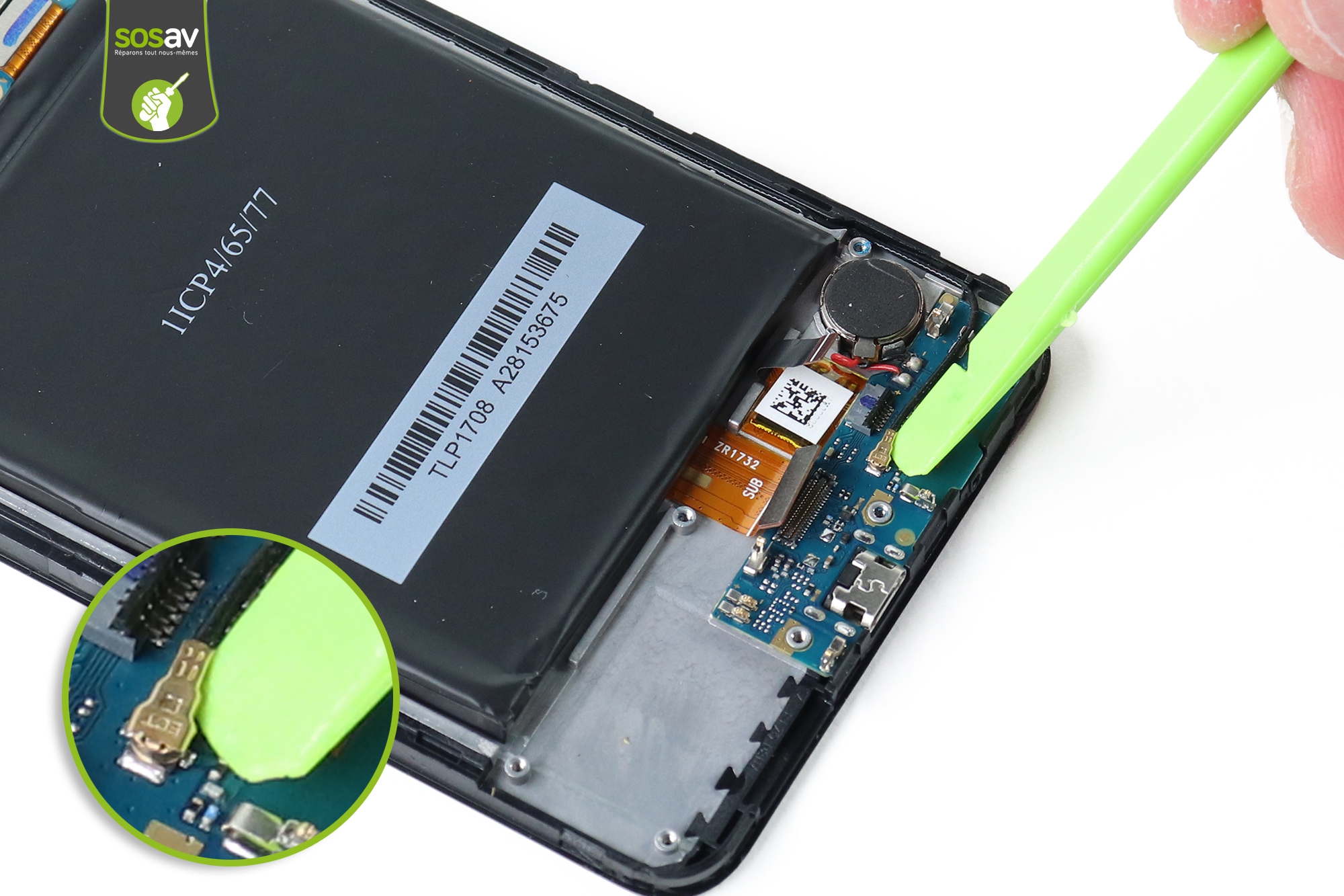

Dévrrouillez la nappe de l'écran...... Et faites-la délicatement glisser hors de son connecteur grâce à la pointe de la spatule nylon.

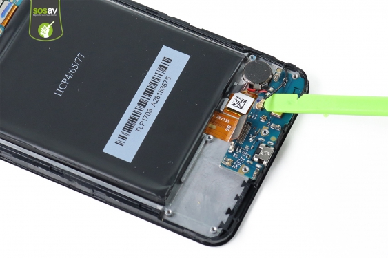

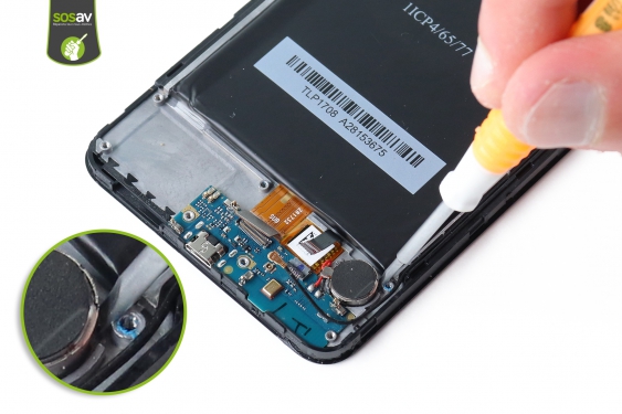

Continuez par débrancher le câble d'interconnexion.Et délogez doucement le vibreur avec un tournevis plat puisque la iSesamo est trop large.Attention, le vibreur est attaché au connecteur de charge ! Il s'agit juste de le bouger de son emplacement, pas de le retirer complètement !

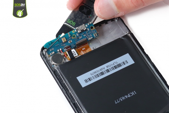

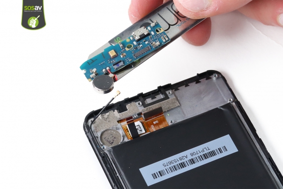

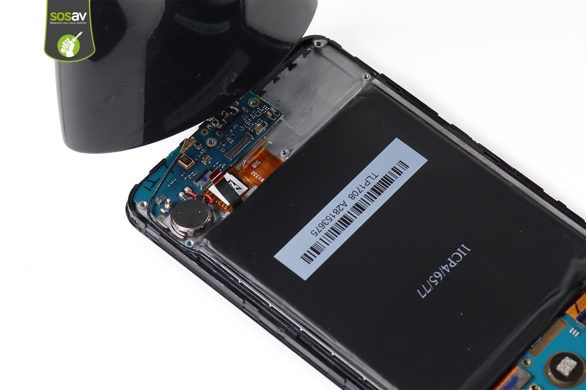

Avec votre sèche-cheveux, chauffez quelques secondes le connecteur de charge afin de le sortir plus facilement.Il ne vous reste plus qu'à le soulever et l'extraire avec la iSesamo.

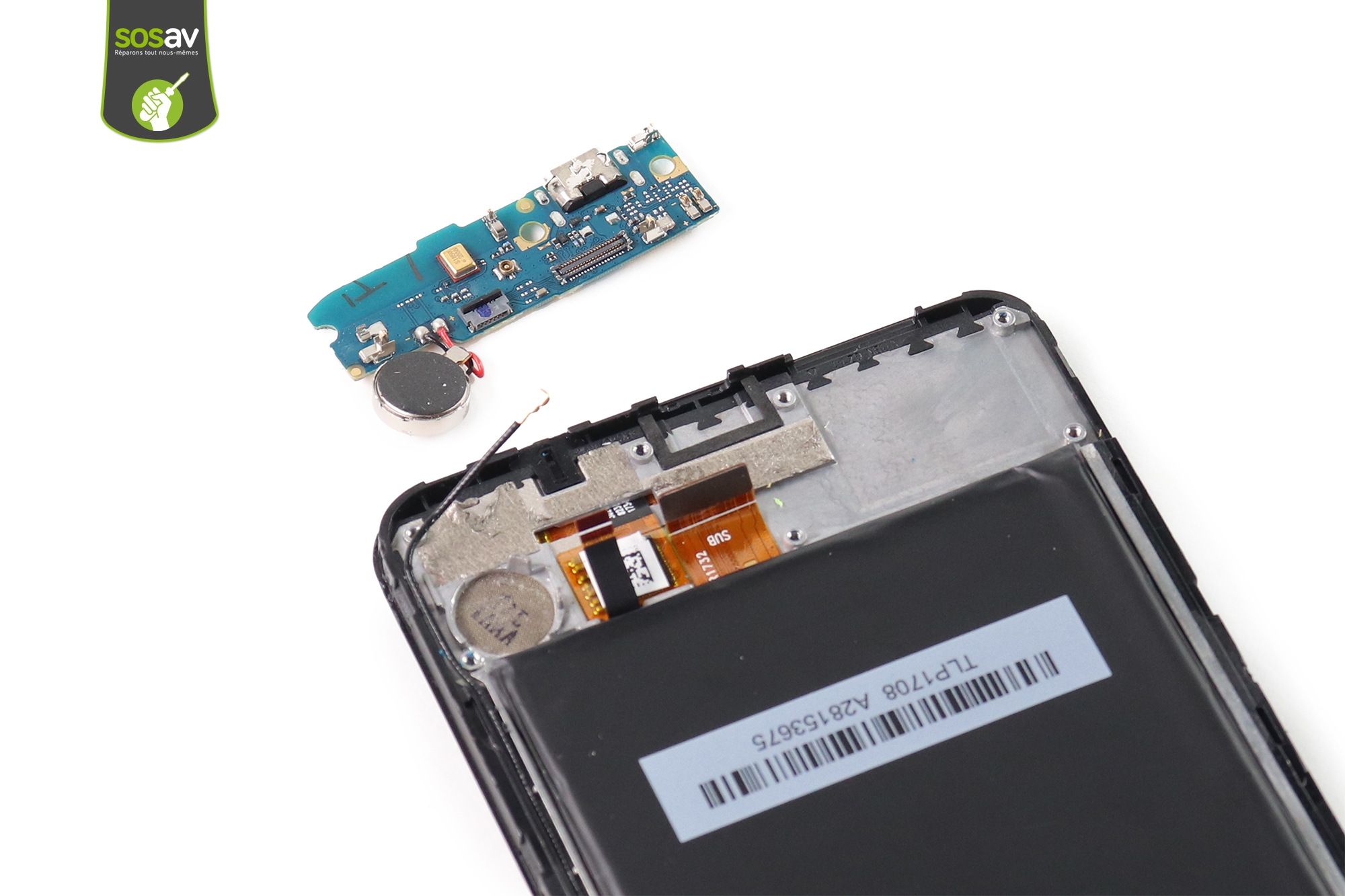

Votre vibreur et connecteur de charge Wiko View XL est démonté.En cas d'absence de vibrations ou de problèmes de charge, suivez ce guide gratuit pour y remédier !
