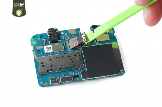

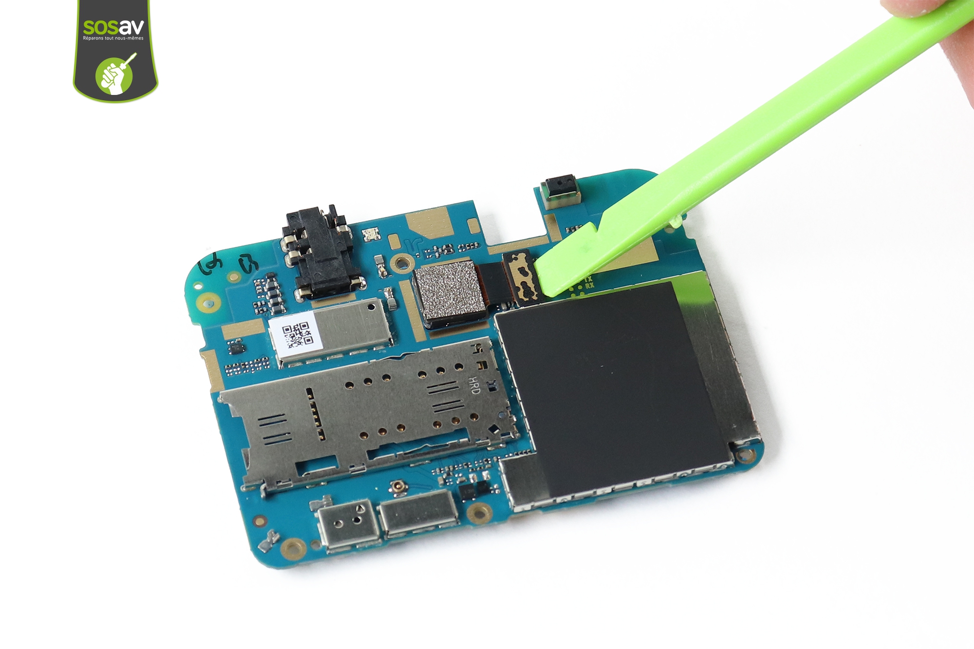

Déconnectez la nappe de la caméra arrière puis sortez-la.

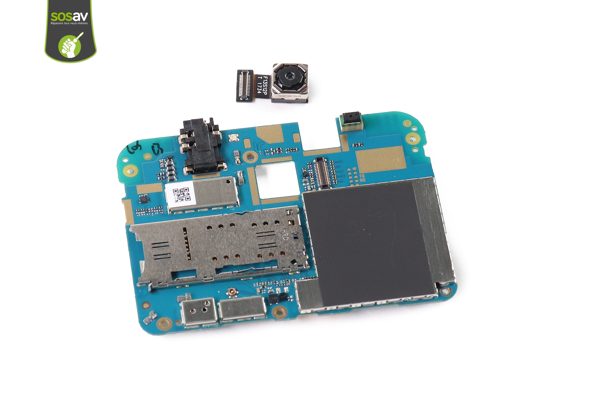

La caméra arrière Wiko View XL est déposée.Changez-la par une caméra neuve grâce à ce guide gratuit ou installez une carte mère reconditionnée si besoin.
