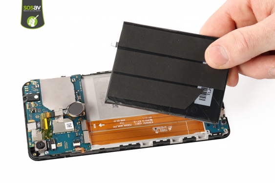

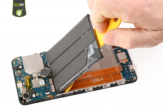

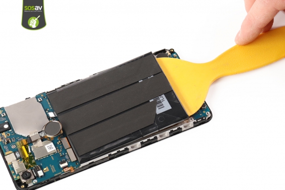

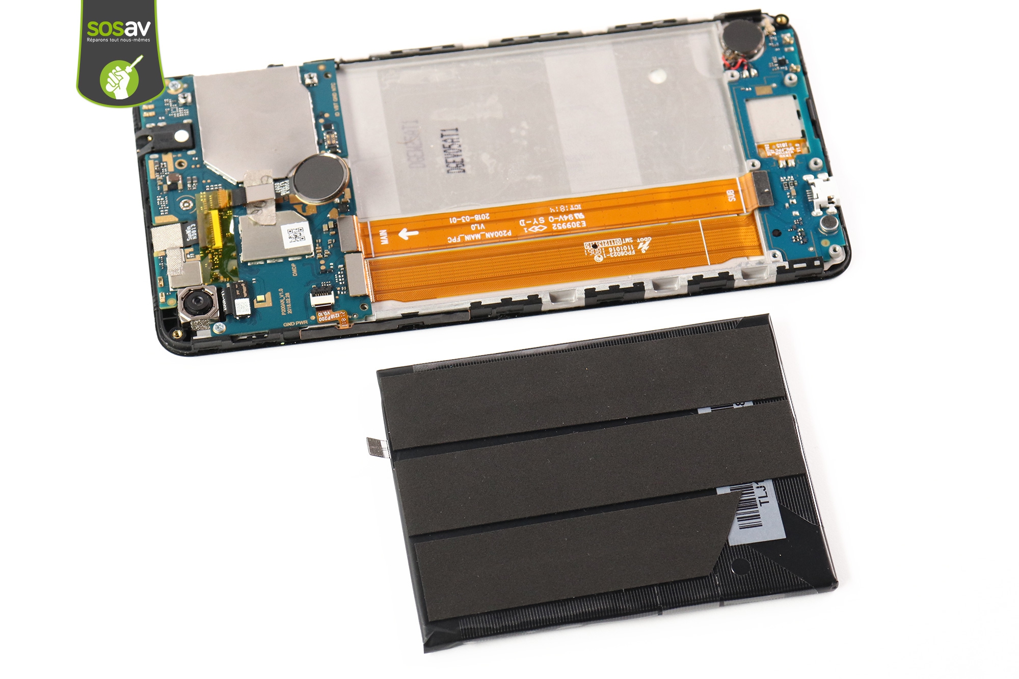

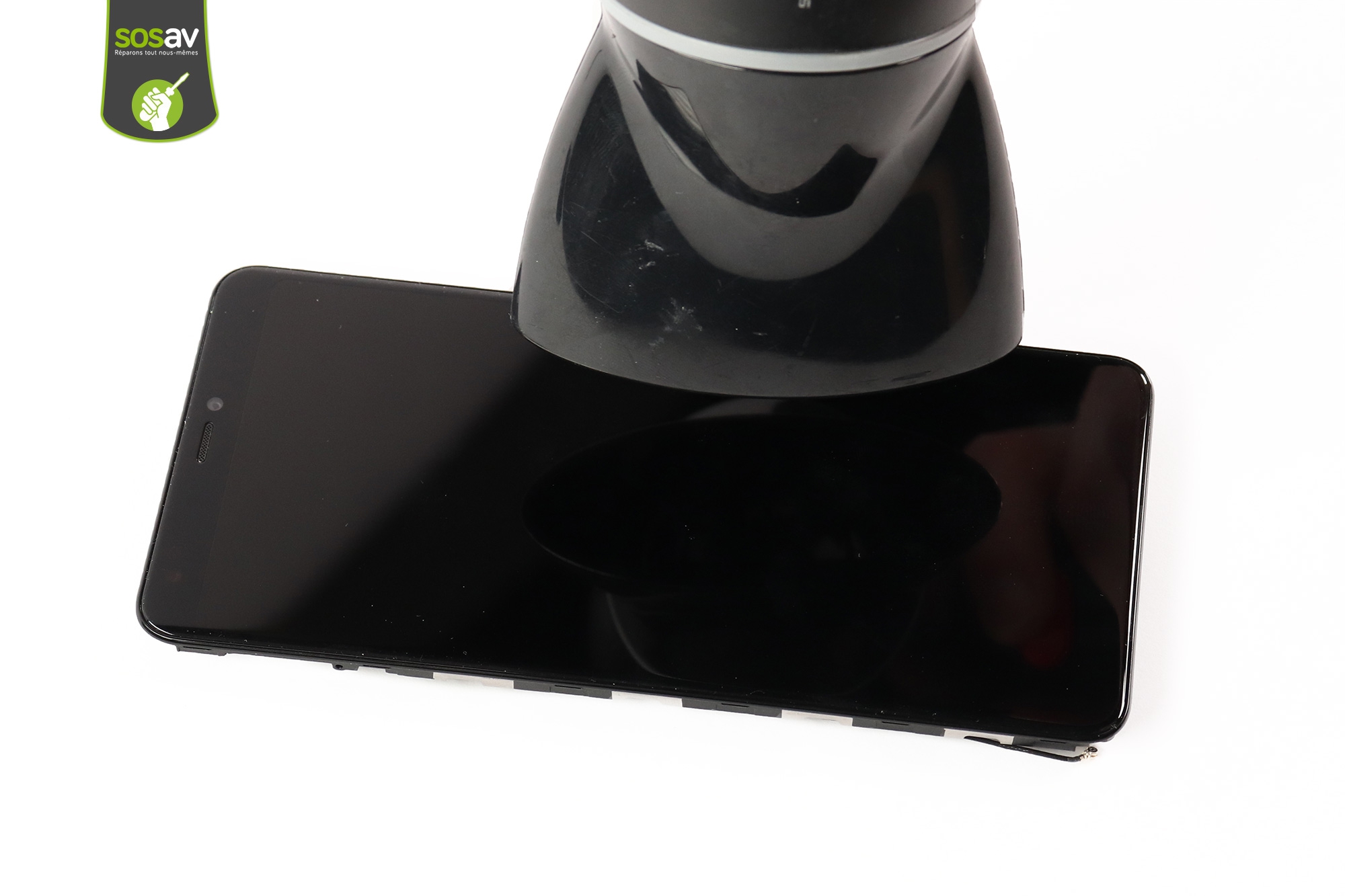

Avez un sèche-cheveux, chauffez 20 à 30 secondes la face opposée à la batterie pour ramollir la colle qui la maintient.Ne chauffez JAMAIS directement la batterie.Glissez progressivement la spatule large et plate sous la batterie pour la sortir.Attention à ne pas plier ni percer la batterie.
La batterie Wiko View Max est déposée.

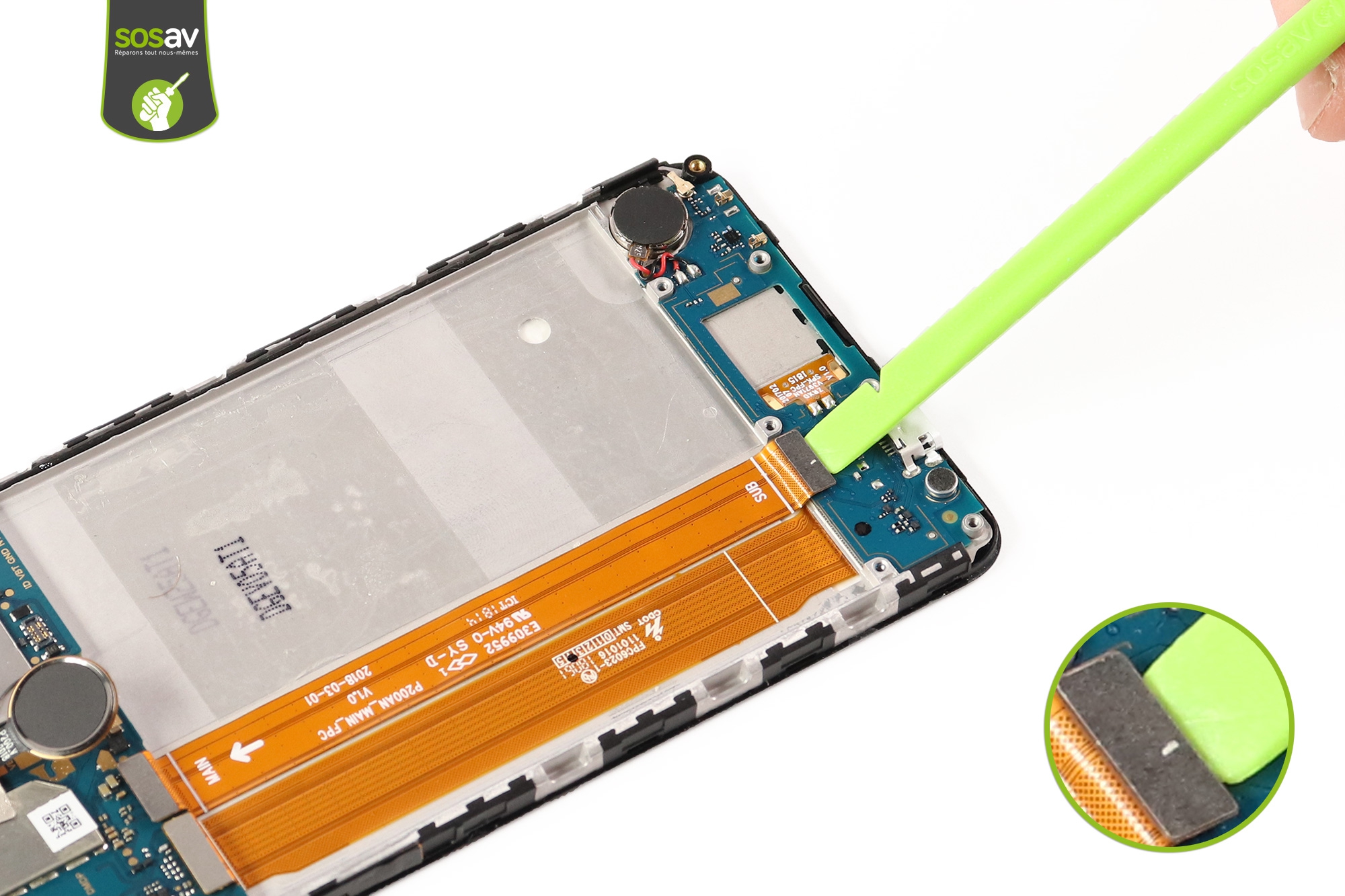

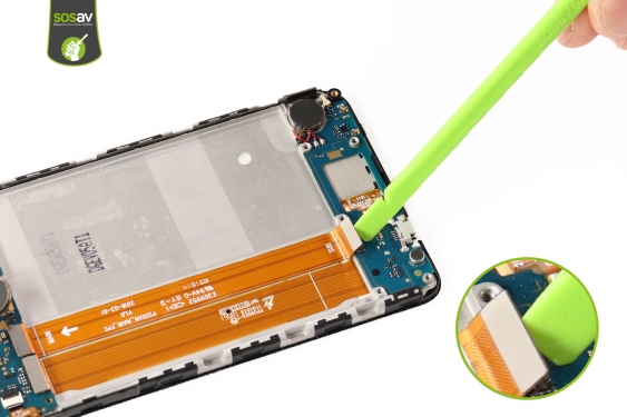

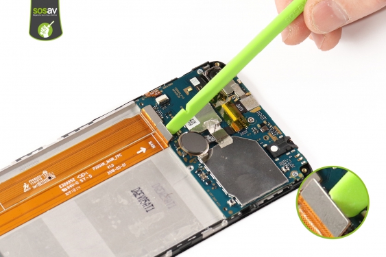

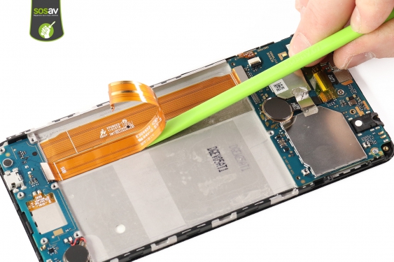

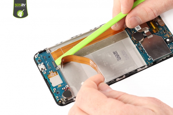

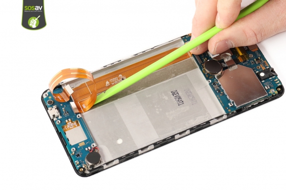

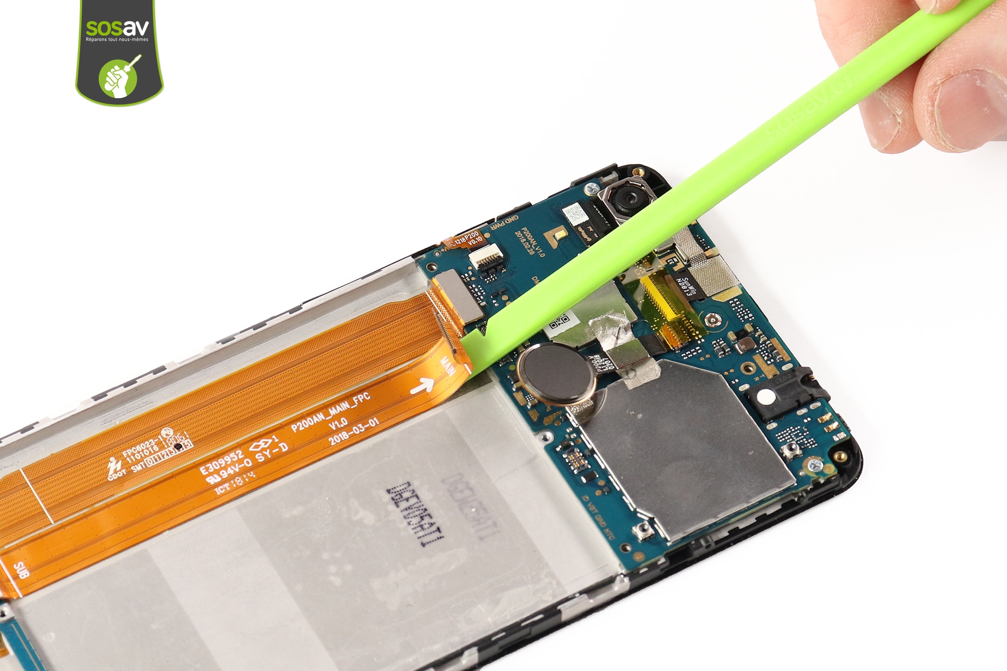

Reprenez la spatule en nylon pour débrancher la nappe côté connecteur de charge...... Et côté carte mère.

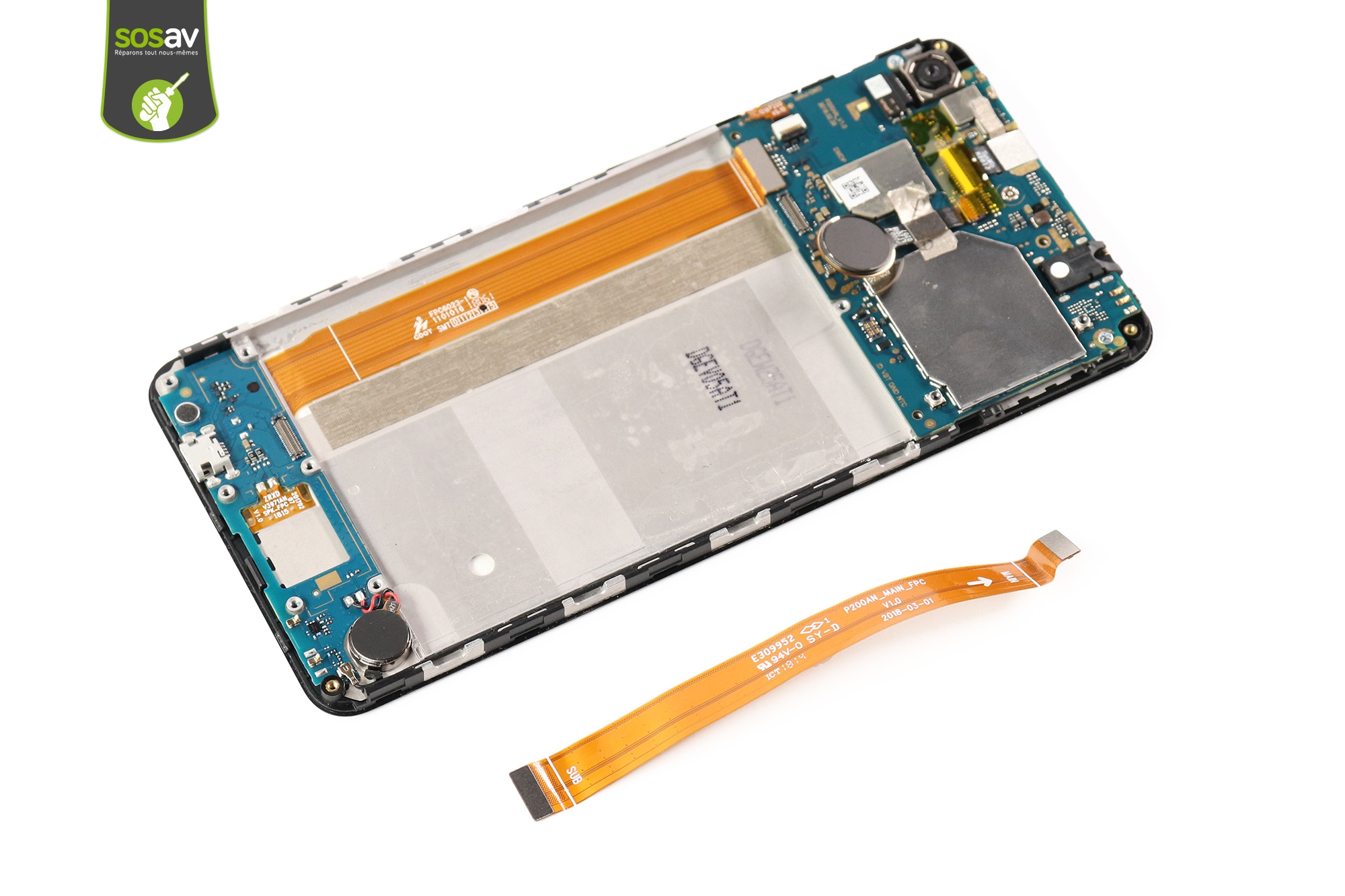

Vous n'avez plus qu'à décoller doucement la nappe du châssis écran.
La nappe connecteur de charge Wiko View Max est déposée.Suivez les étapes de ce tuto gratuit pour la remplacer aisément !
