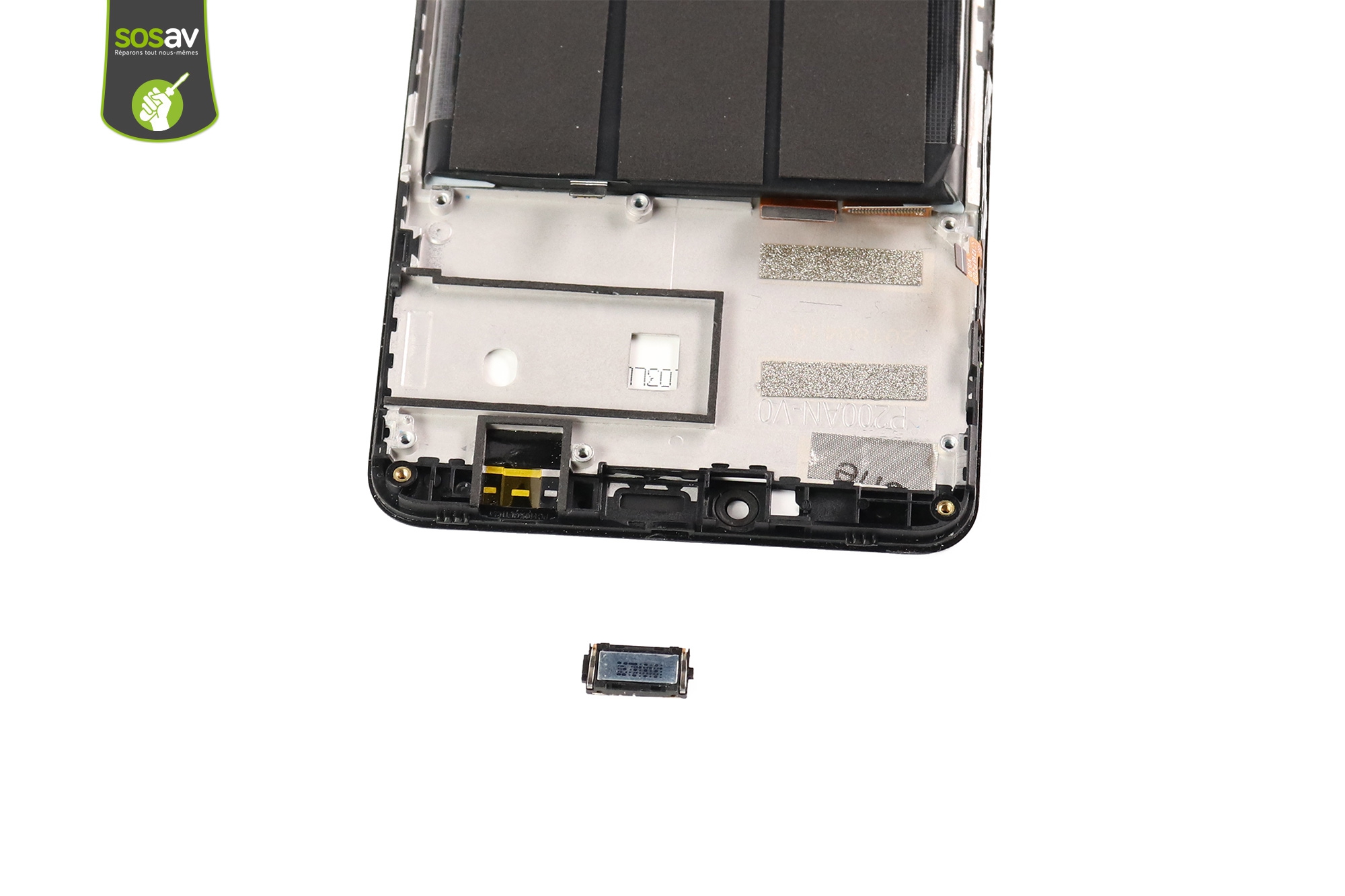

La carte mère est déposée.

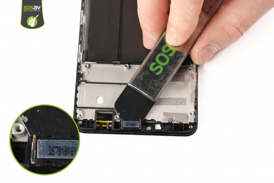

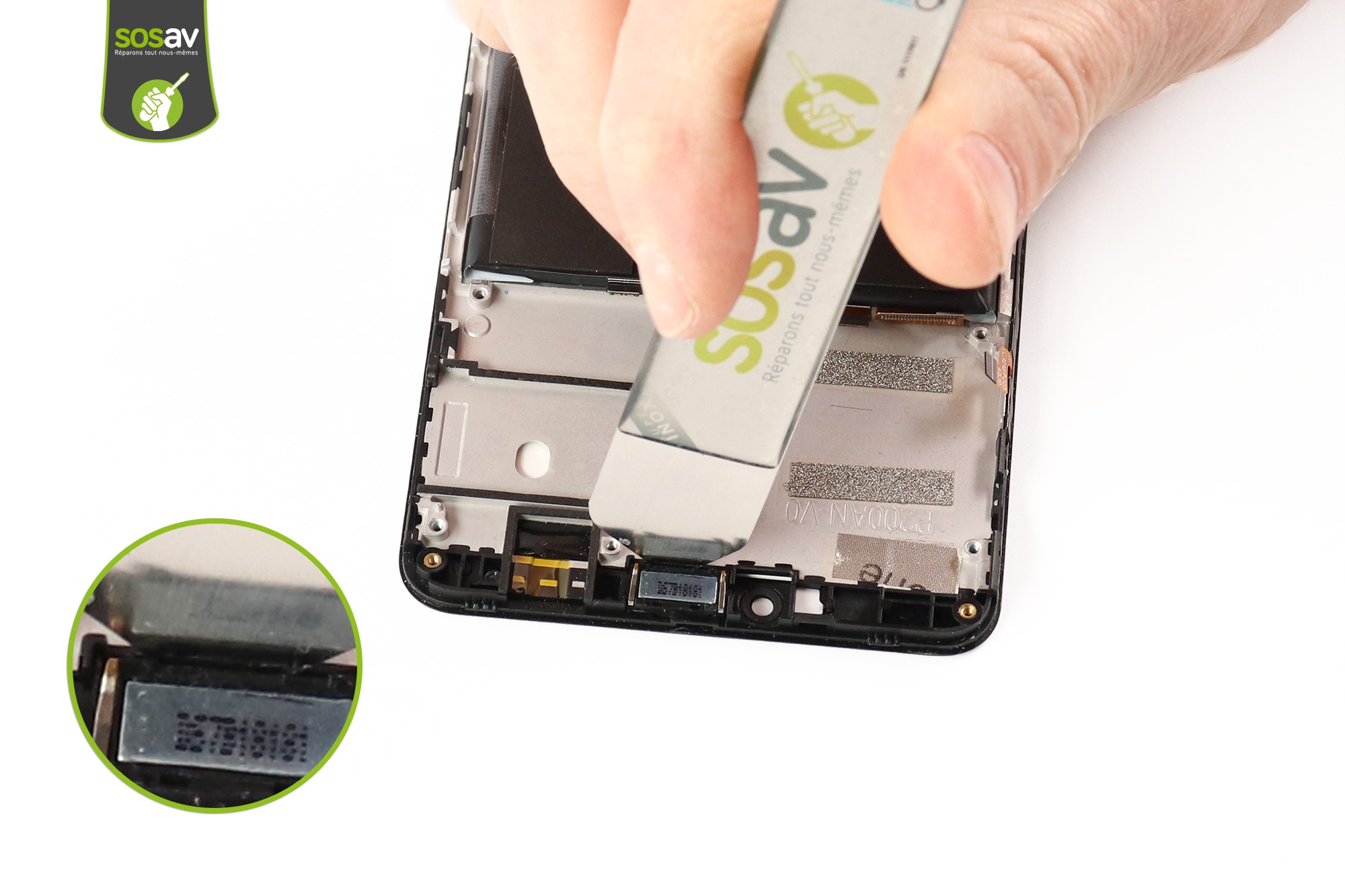

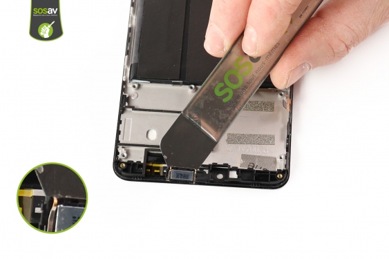

Il ne reste plus qu'à déloger le haut-parleur interne à l'aide de la iSesamo.
Votre haut-parleur interne Wiko View Max est démonté.En cas de problème de son lors des appels, suivez ce tuto gratuit pour le remplacer.
