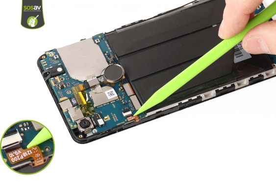

Avant toute chose, débranchez la batterie afin d'éviter les éventuels risques de courts-circuits lors de la suite de la réparation Wiko.

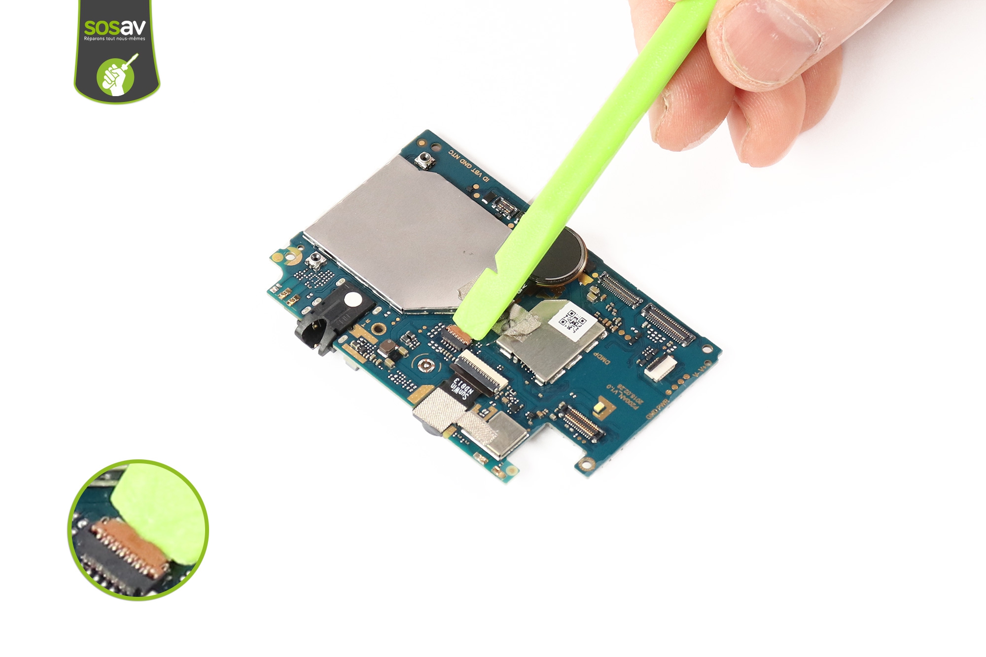

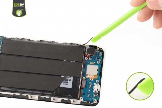

Débranchez le câble d'interconnexion.

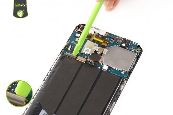

Débranchez ensuite la nappe power et volume...... Et sortez-la délicatement de son connecteur à l'aide de la pointe de la spatule.

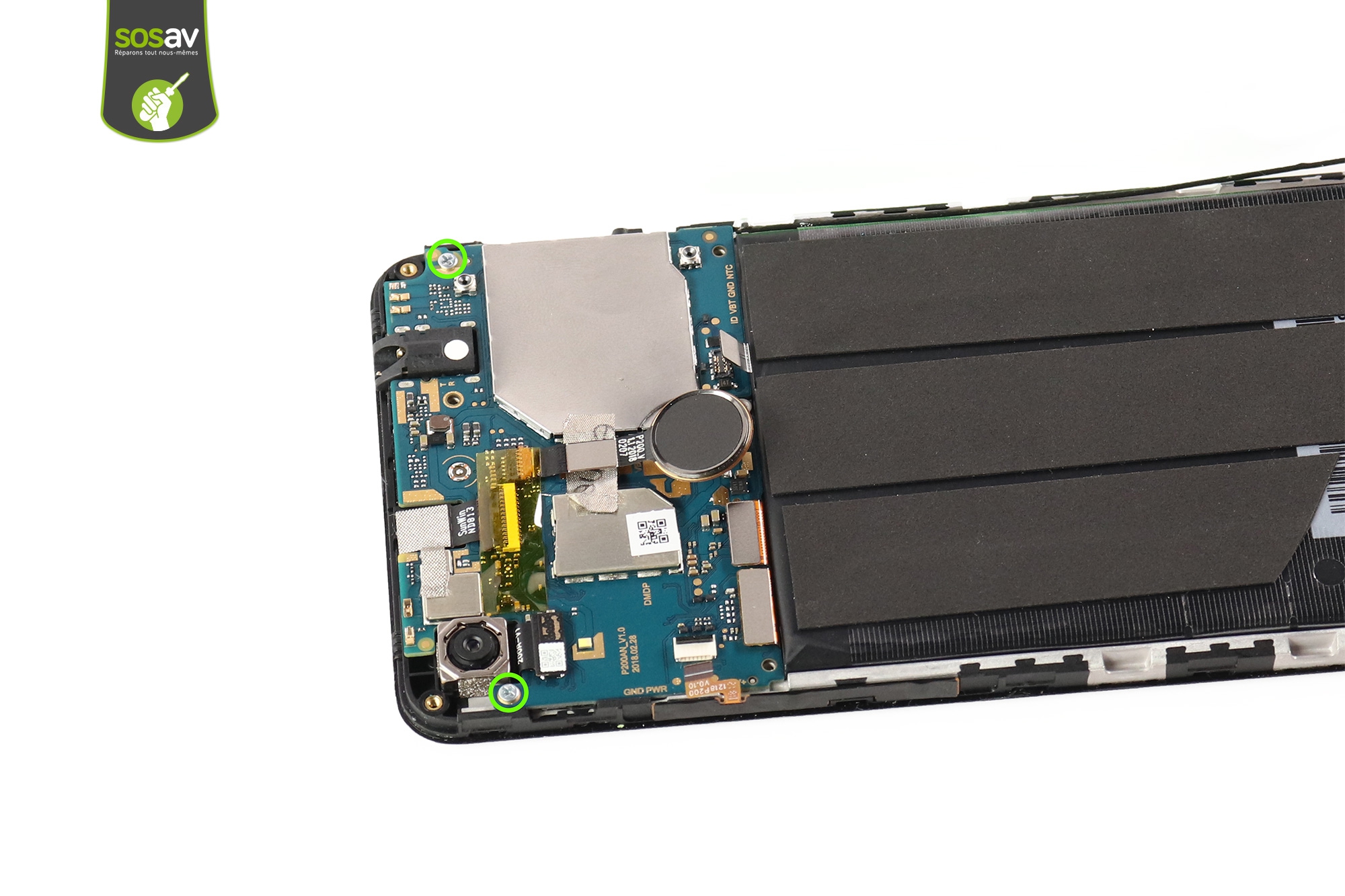

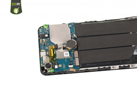

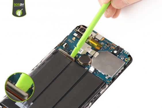

Dévissez ensuite les 2 vis cruciformes entoruées en vert.

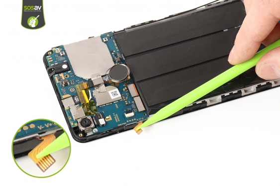

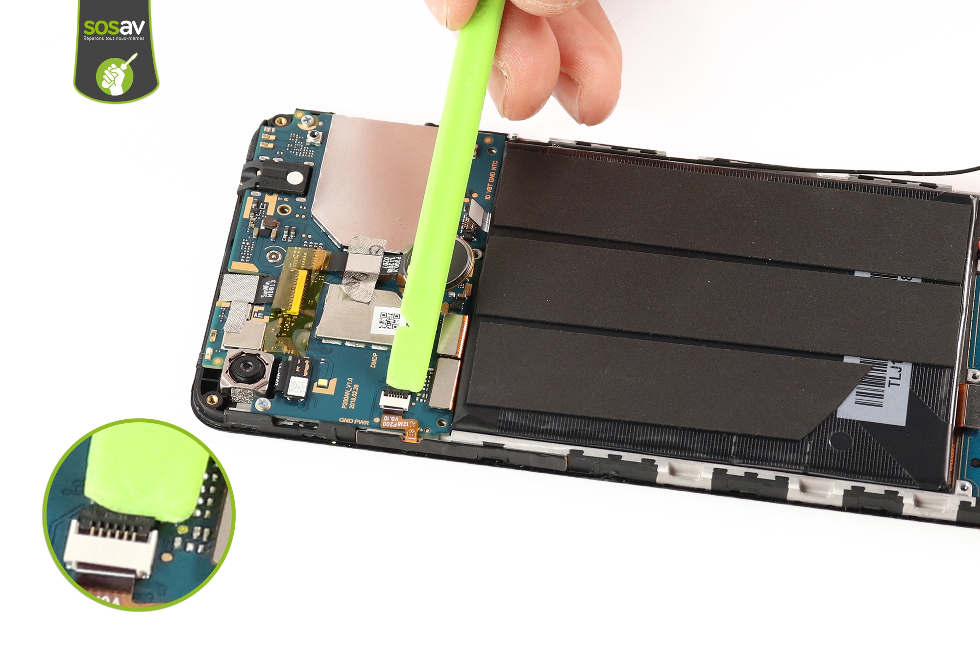

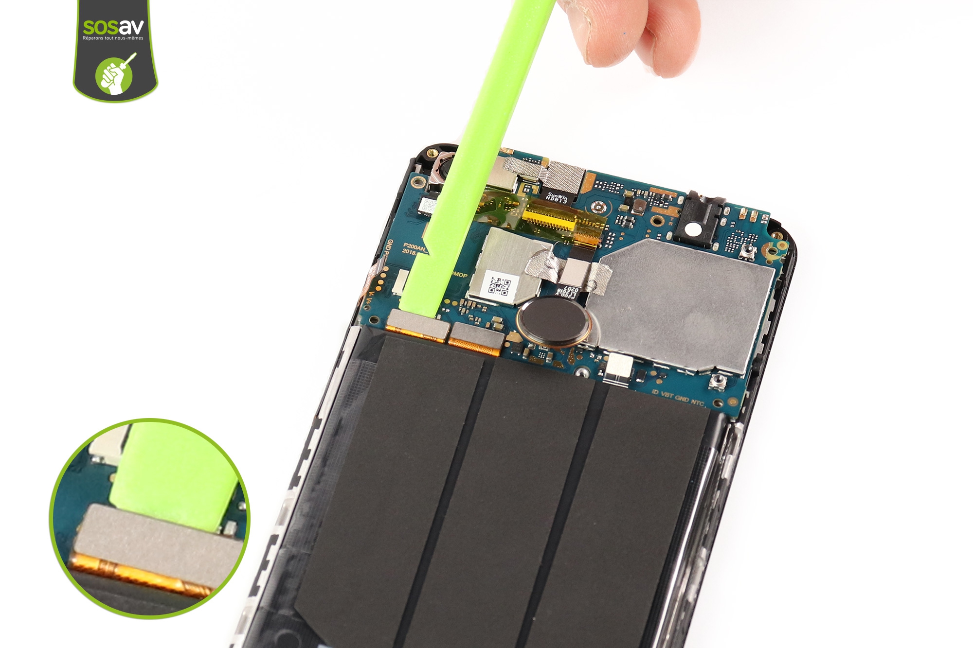

Continuez en déconnectant la nappe de l'écran...... Et celle de la nappe liaison connecteur de charge.

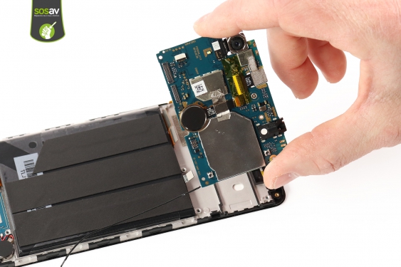

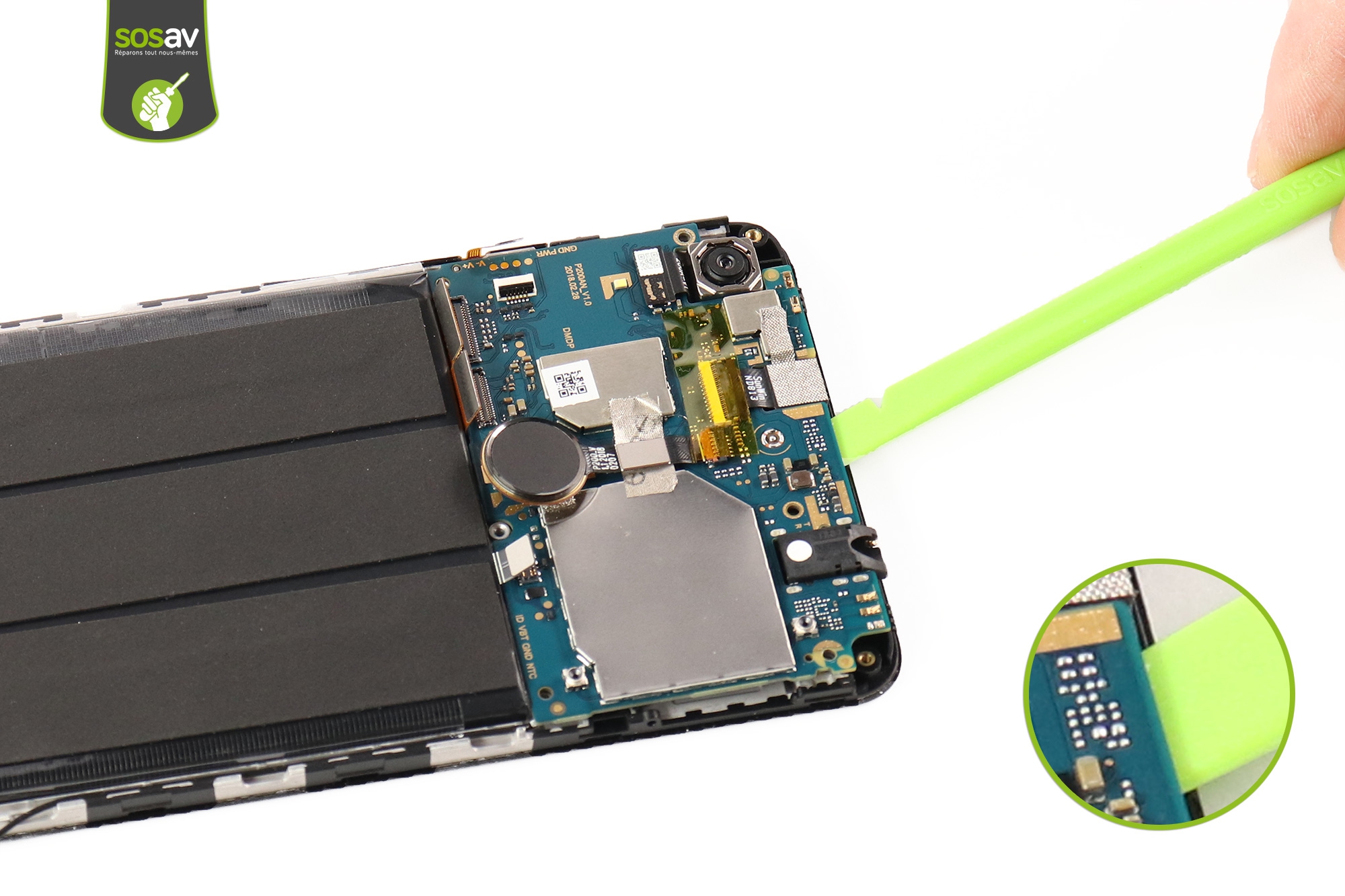

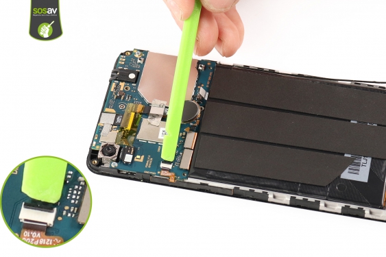

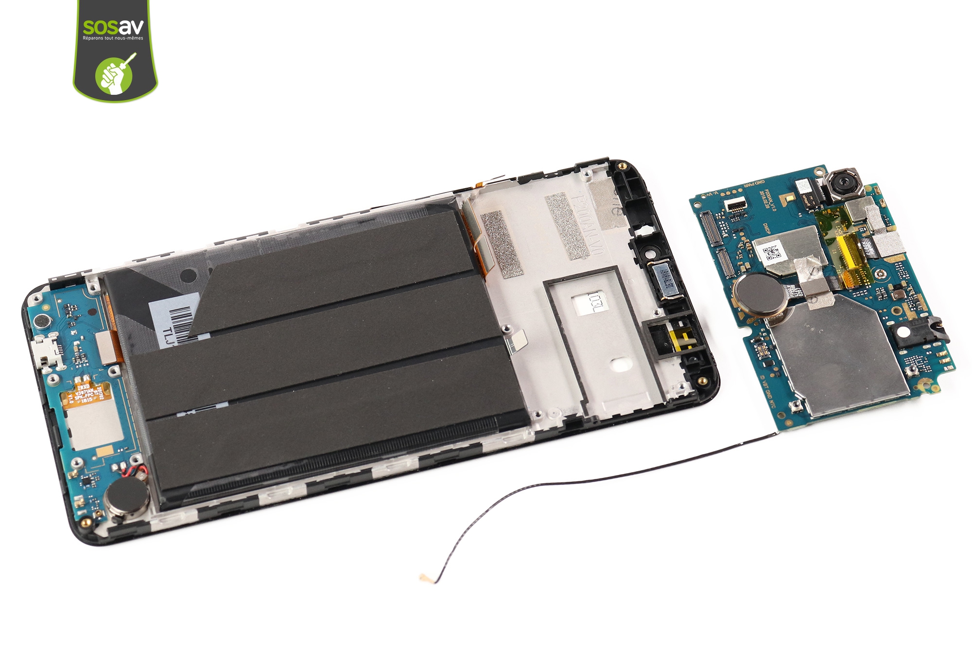

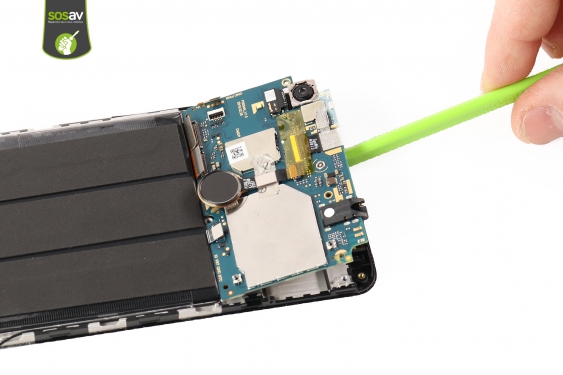

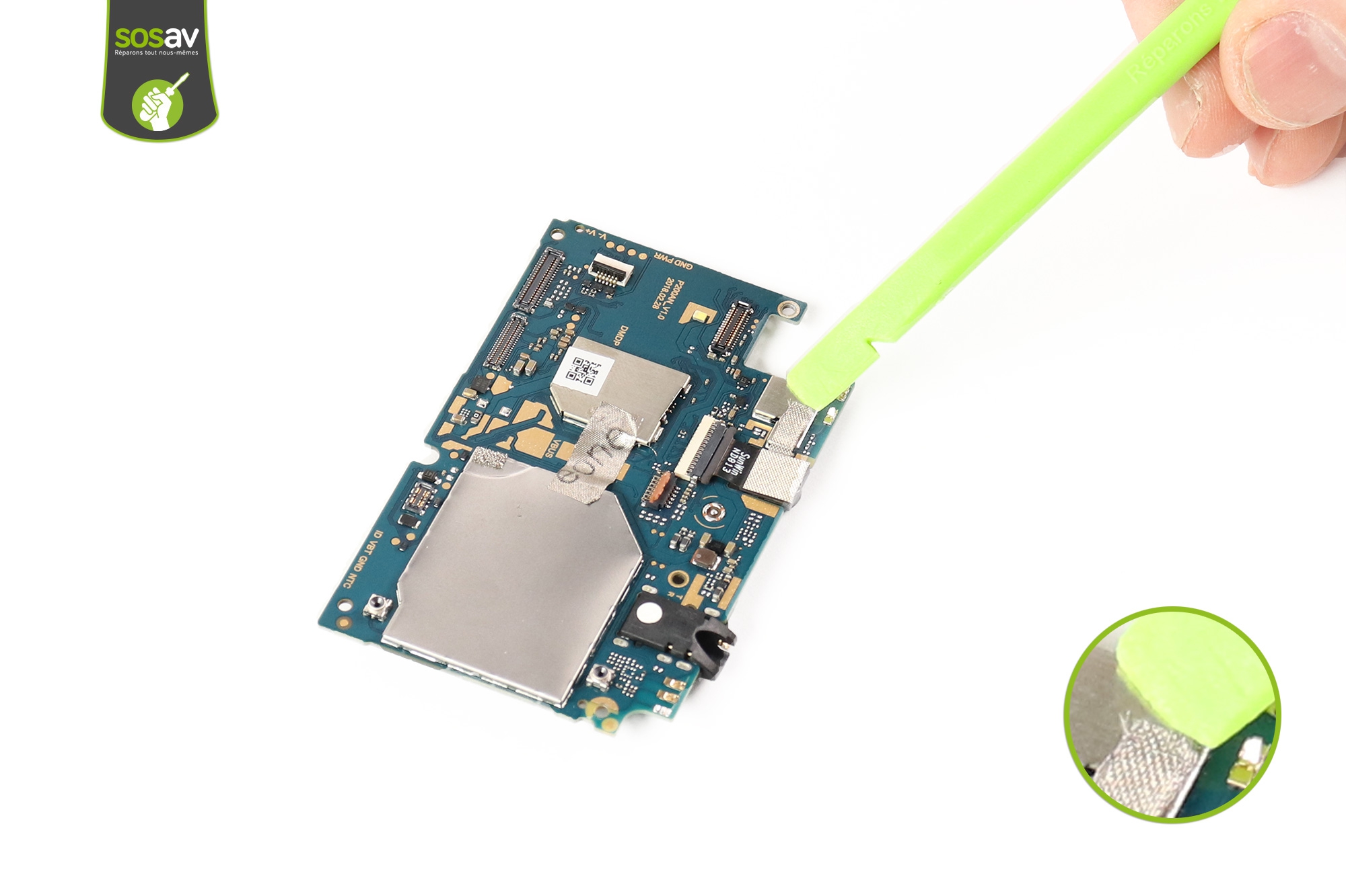

Servez-vous toujours de la spatule pour faire levier et sortir délicatement la carte mère.

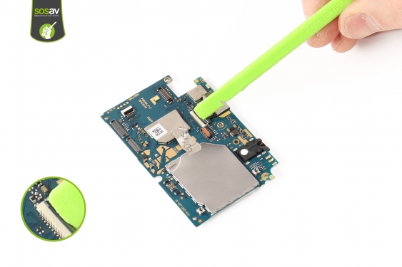

La carte mère est déposée.Retournez-la fin de pouvoir débrancher l'autre côté du câble d'interconnexion.
Le câble d'interconnexion est démonté.

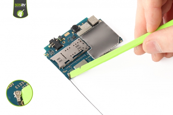

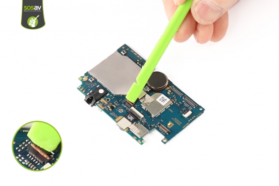

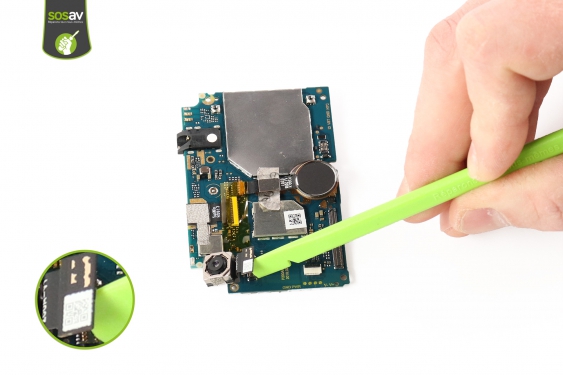

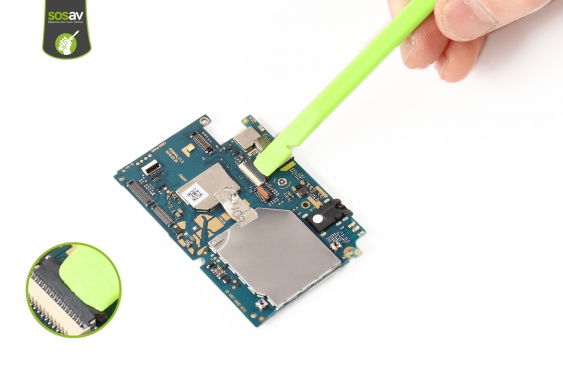

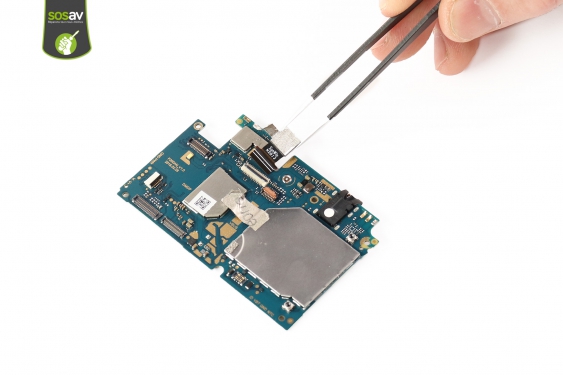

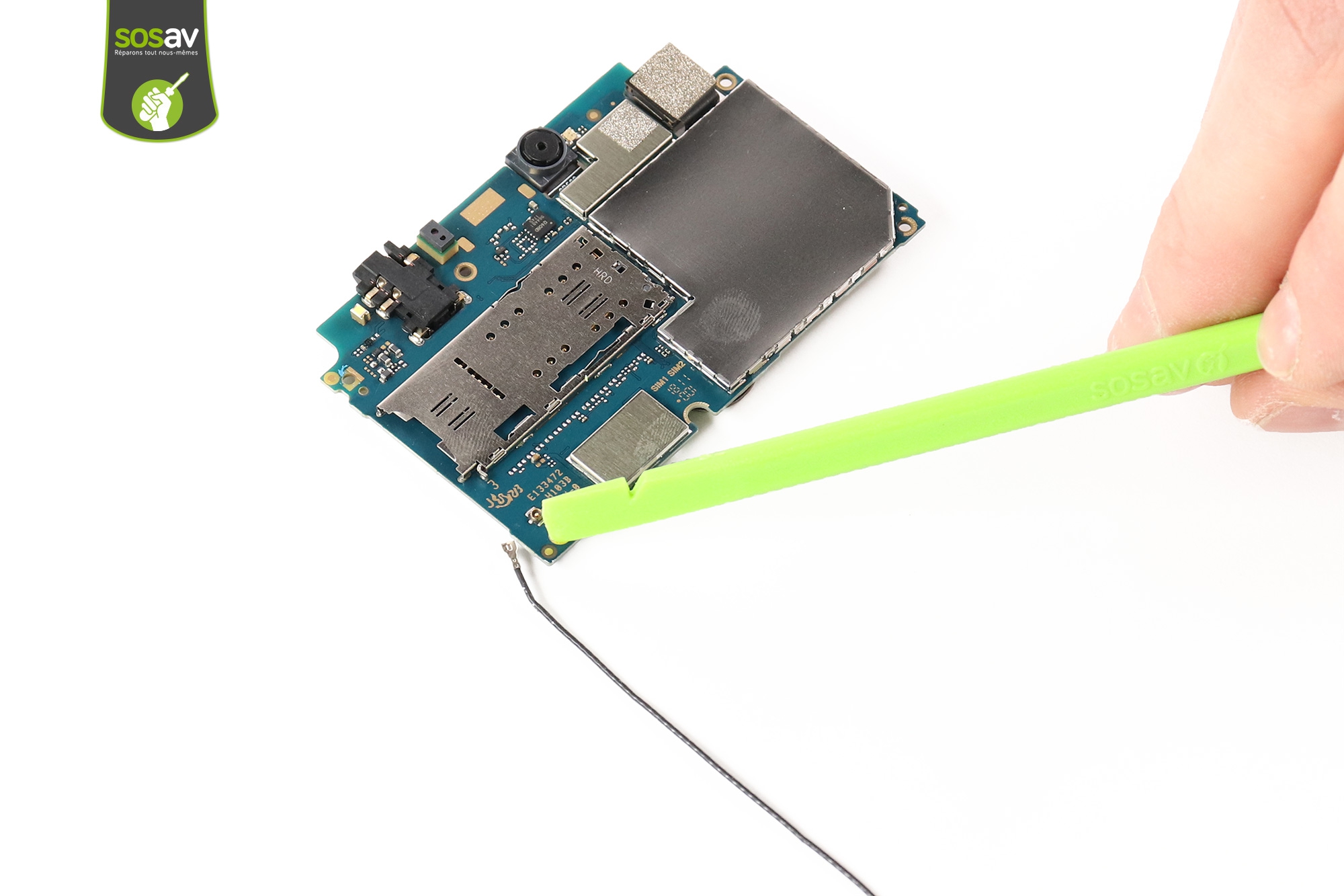

Enchaînez en déconnectant la caméra arrière afin de la séparer de la carte mère.

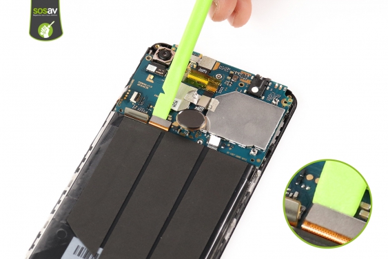

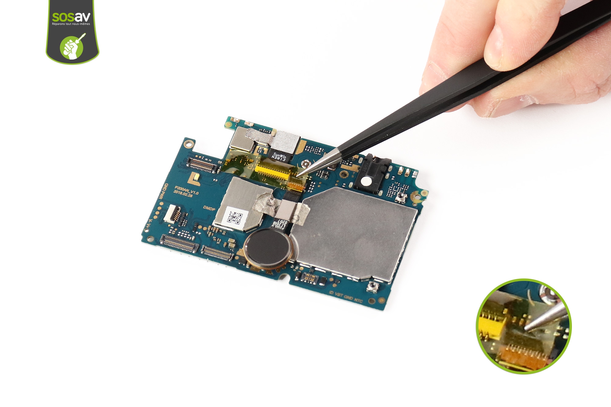

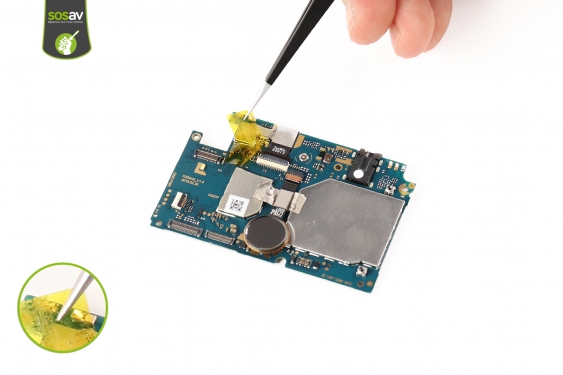

Utilisez la pince pour décoller l'adhésif jaune qui recouvre les connecteurs de la caméra avant et du capteur d'empreinte.

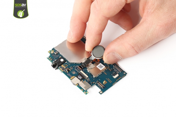

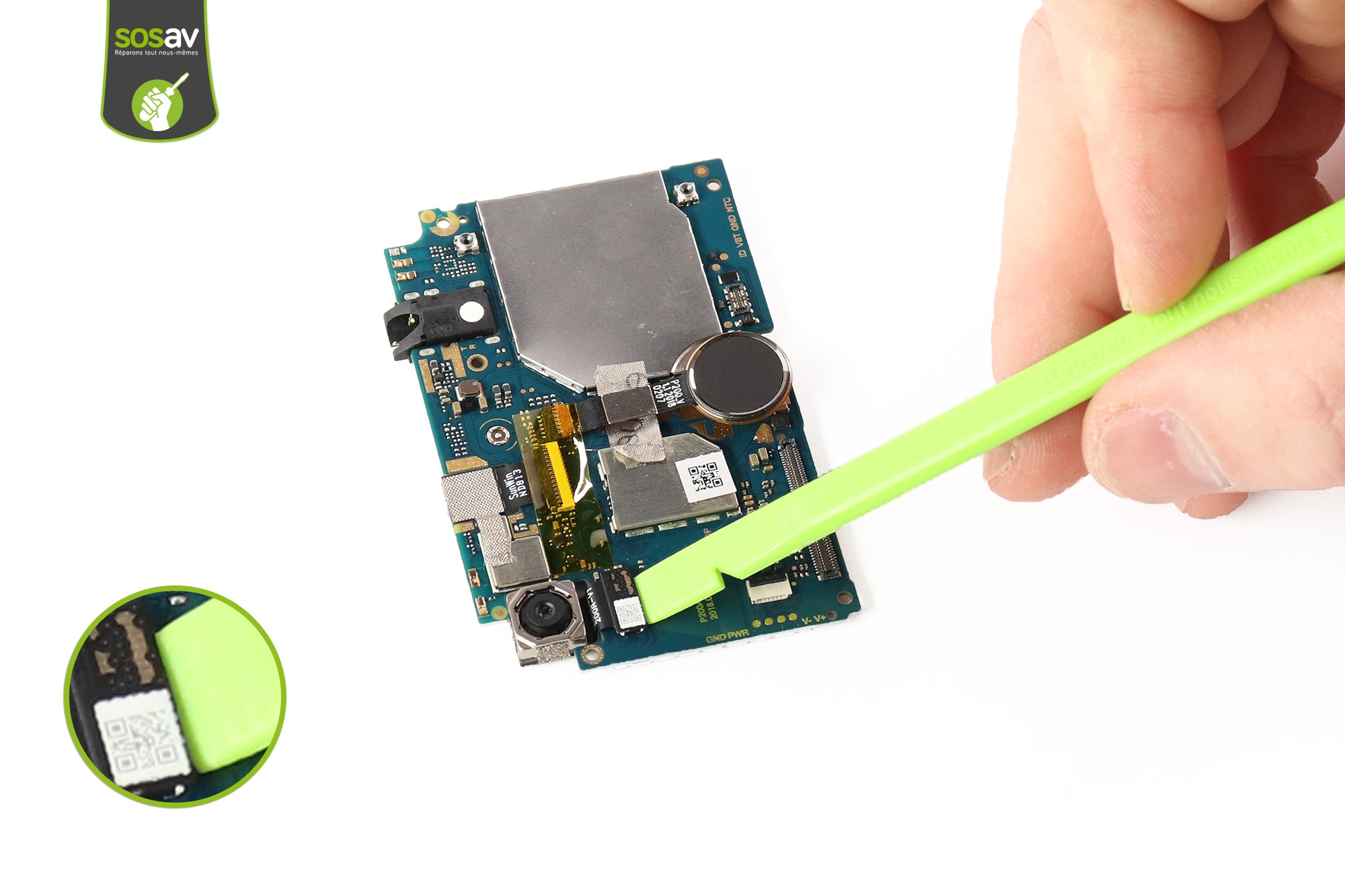

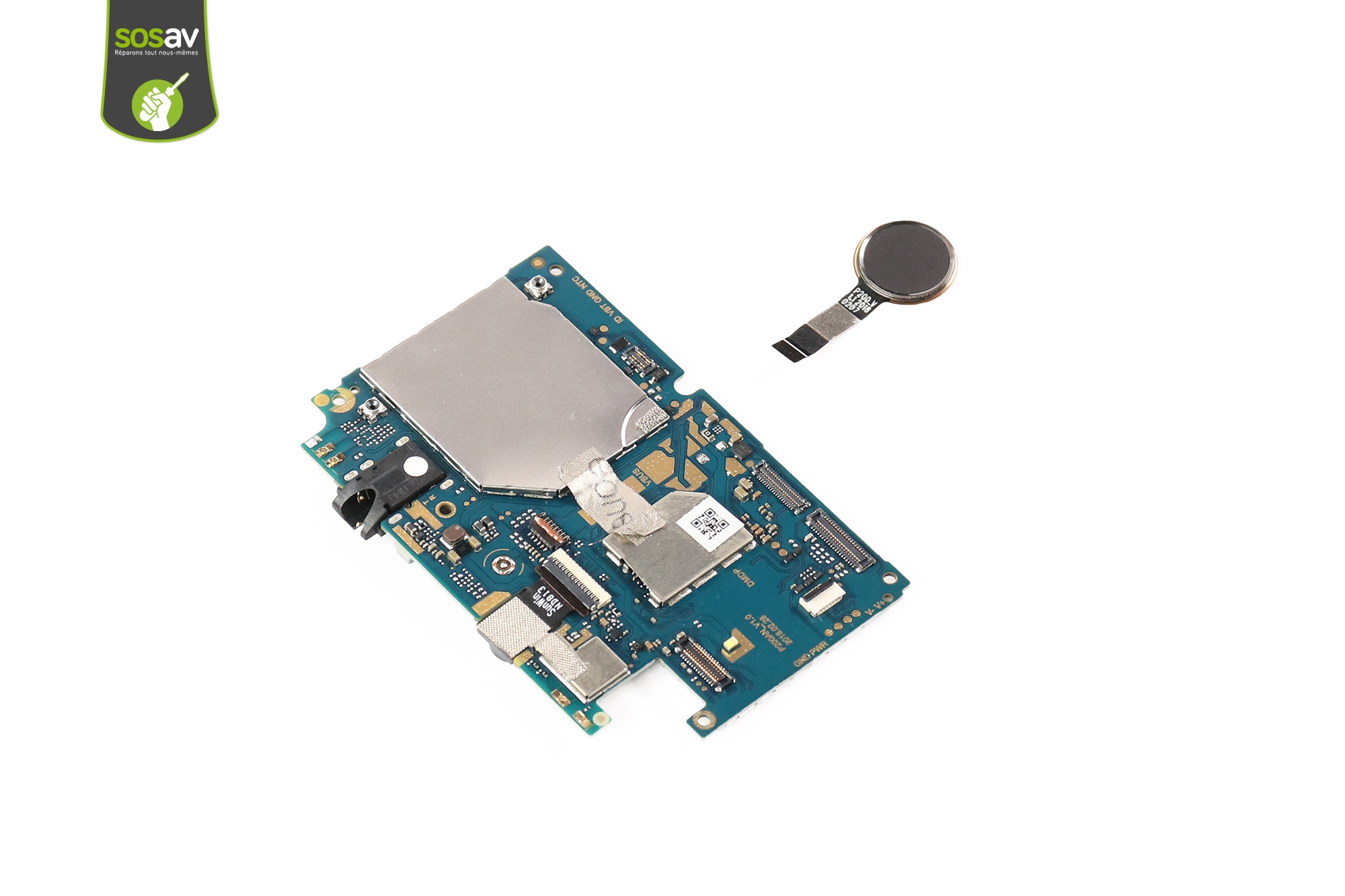

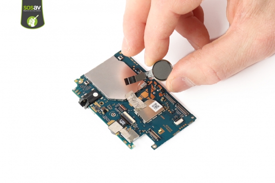

Réutilisez la spatule en nylon pour déconnecter puis extraire le capteur d'empreinte.
Le capteur d'empreinte est déposé à son tour.
Etape 24

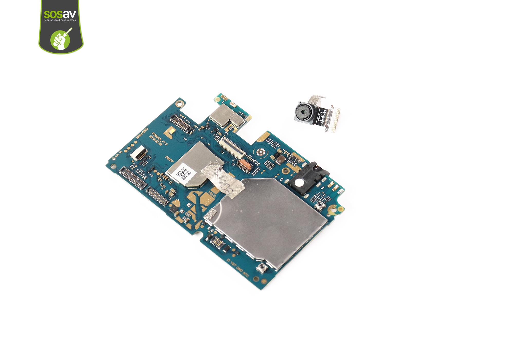

Décollez l'adhésif gris qui retient la caméra avant à la carte mère.Puis déconnectez et sortez-la.
Etape 25

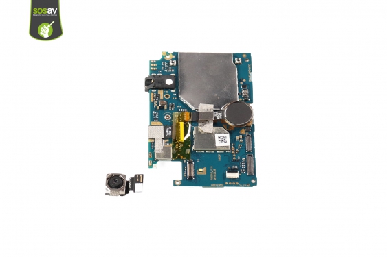

La caméra arrière est sortie. La carte mère Wiko View Max est entièrement démontée.Si besoin, réparez-la ou installez une carte mère reconditionnée.RAPPEL, le changement de carte mère entraîne la perte de toutes les données. Faites une sauvegarde auparavant.
