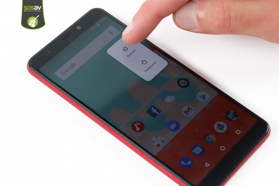

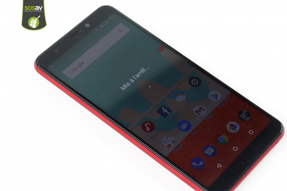

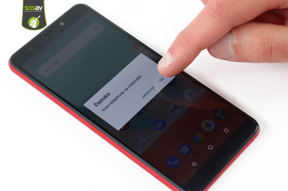

Avant de changer votre écran Wiko View Go, veuillez éteindre votre téléphone, par mesure de sécurité.Appuyez sur le bouton On/Off situé sur la tranche droite, puis validez par "Eteindre".

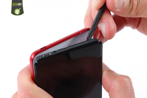

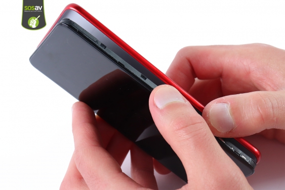

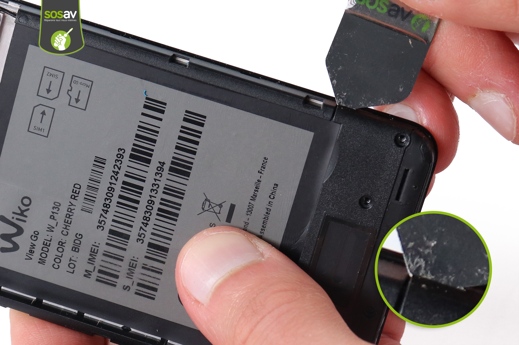

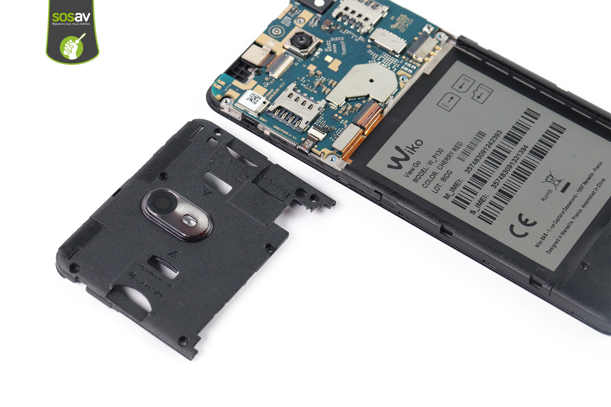

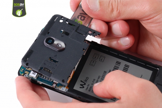

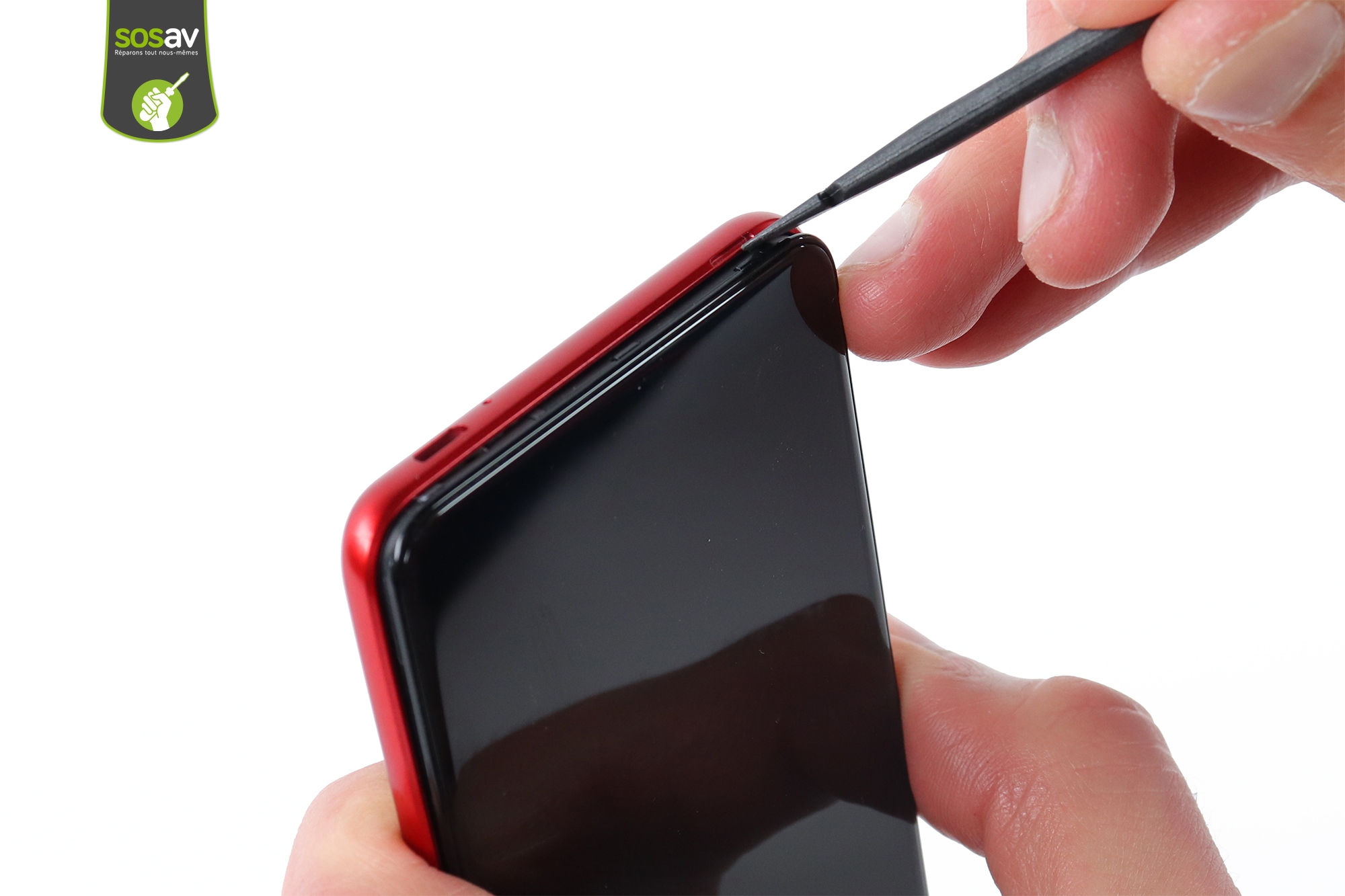

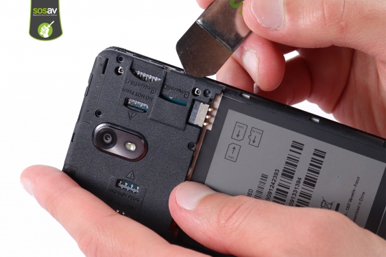

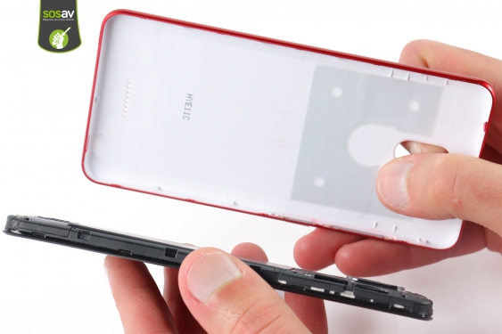

Introduisez la spatule en nylon entre la coque et l'écran afin de déclipser le coin supérieur.Vous pouvez ensuite séparer la coque arrière.

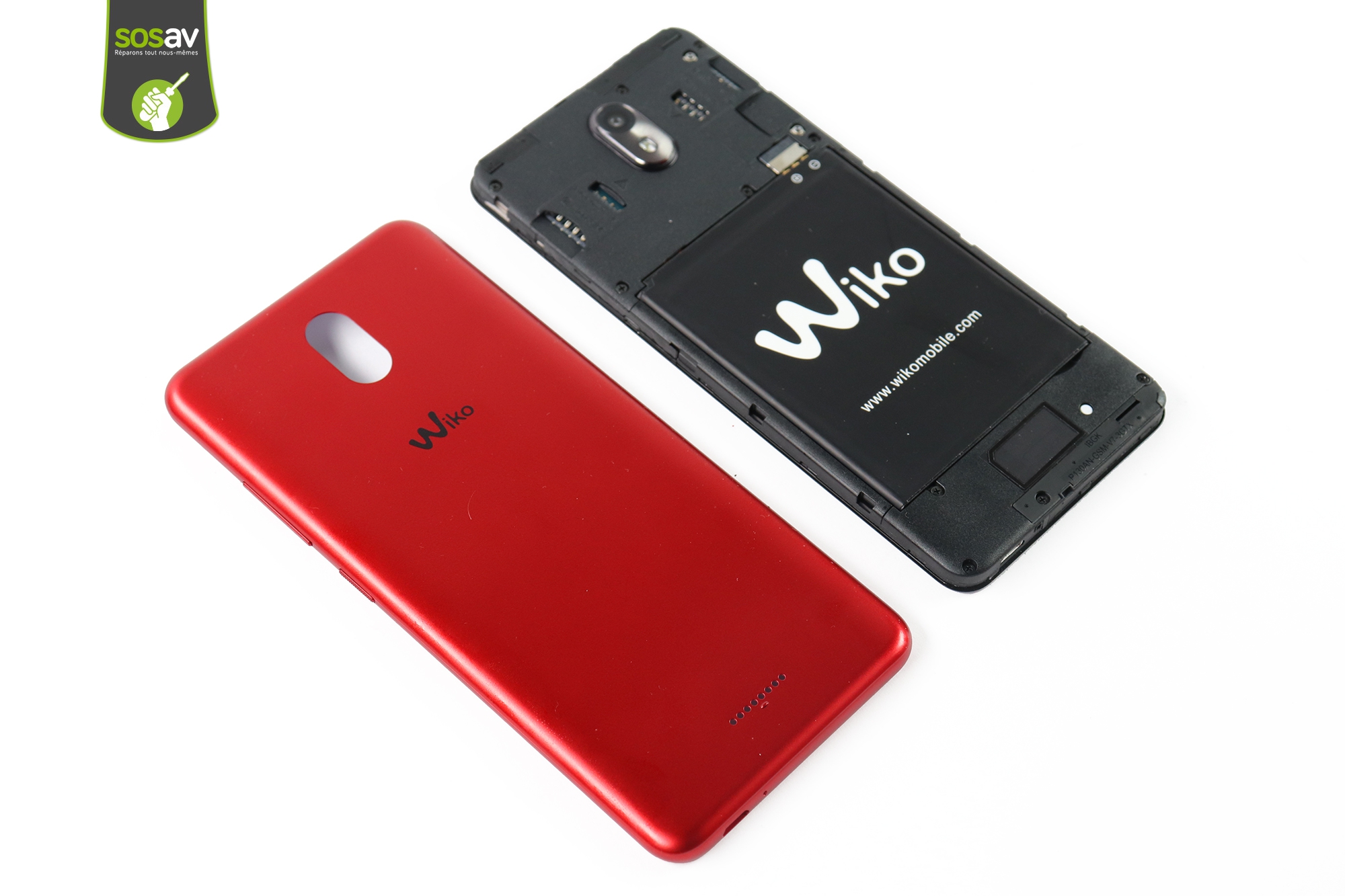

La coque arrière est séparée.

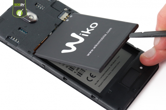

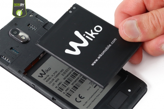

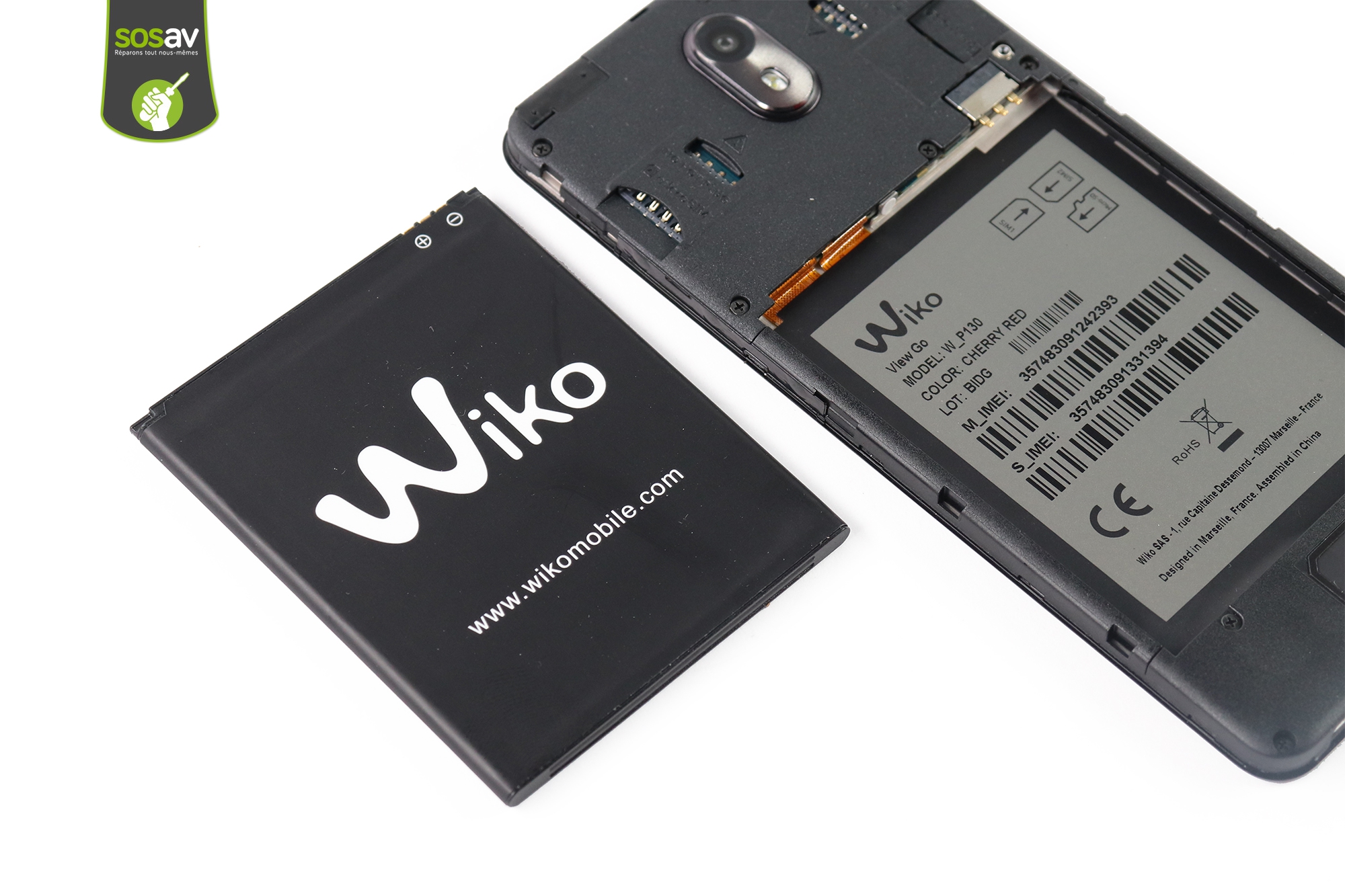

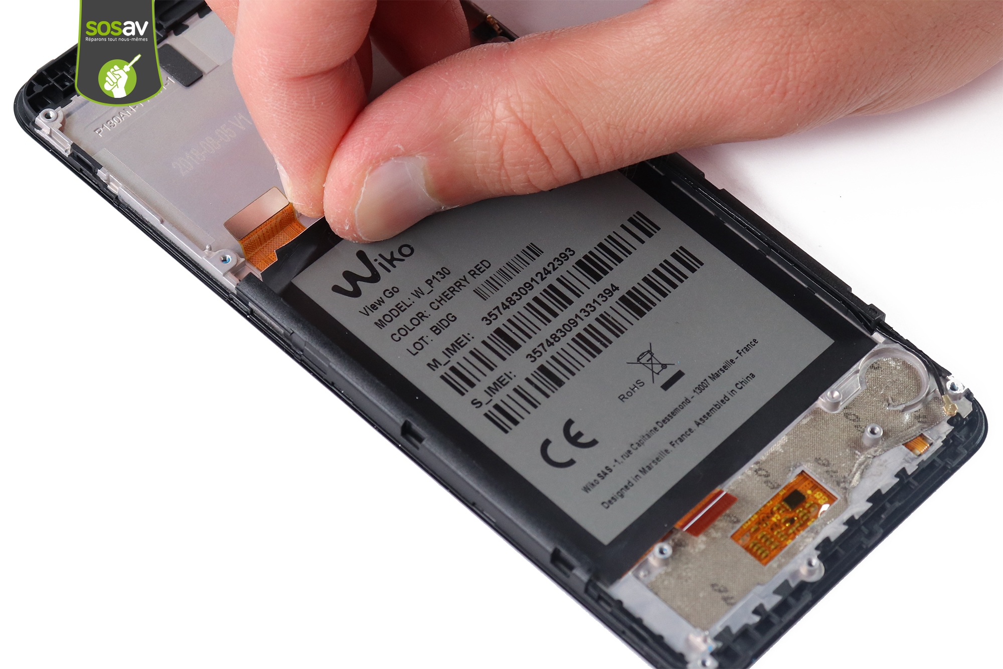

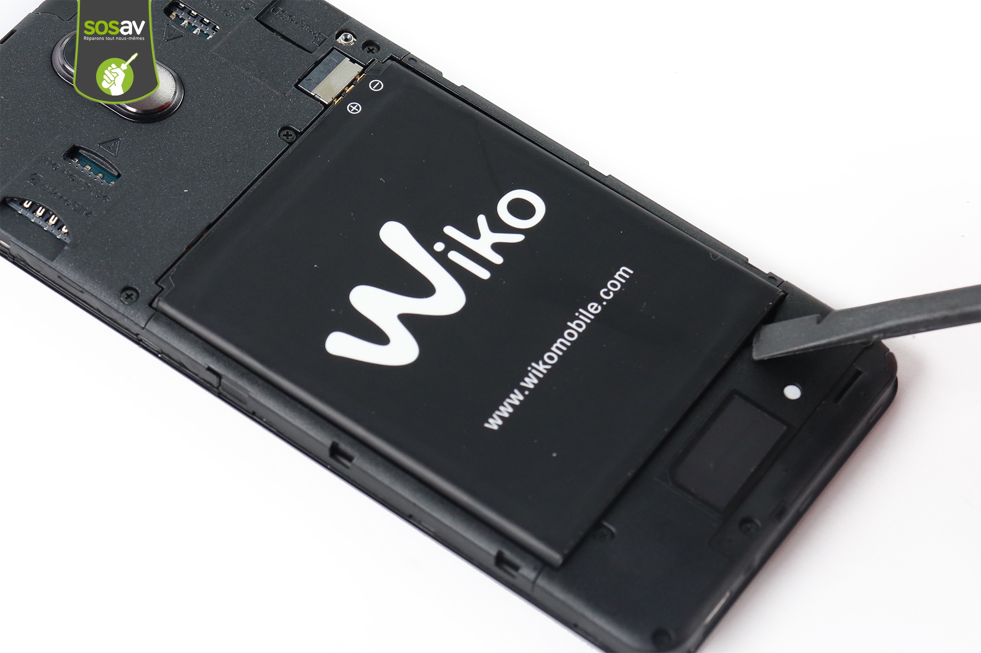

Soulevez doucement la batterie grâce à la spatule en nylon afin de l'extraire.
La batterie Wiko View Go est extraite.

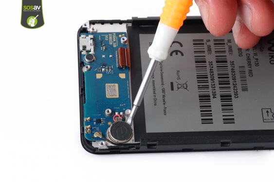

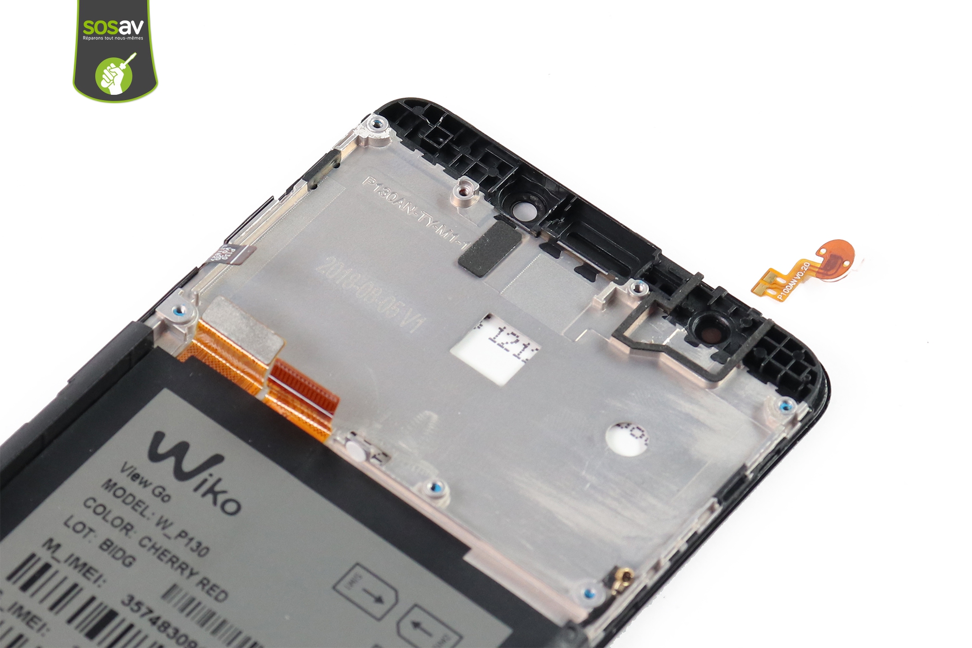

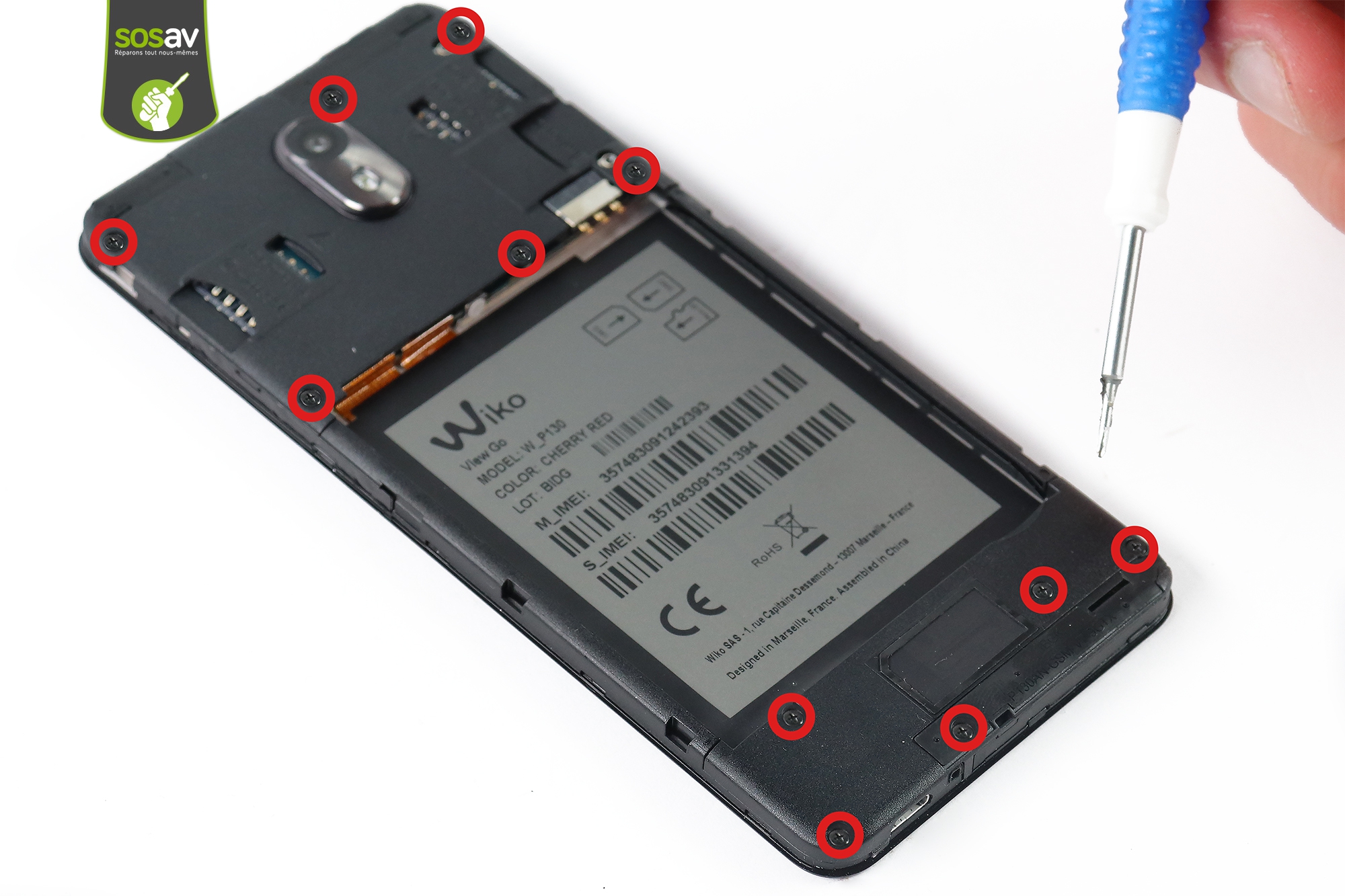

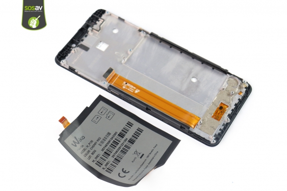

Dévissez les 11 vis cruciformes entourées en rouge. (Photo 1)Puis servez-vous de la spatule iSesamo pour sortir le châssis interne.
Le châssis interne est sorti.

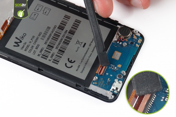

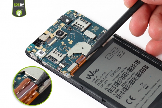

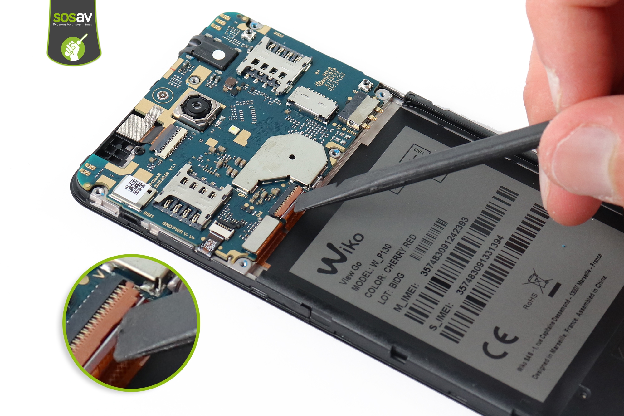

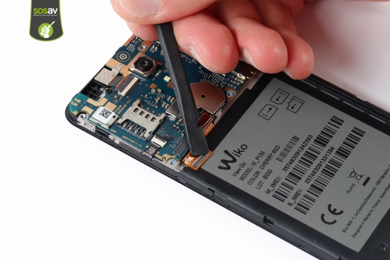

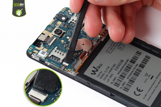

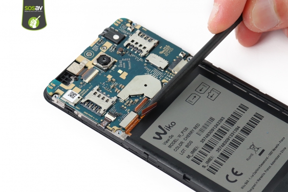

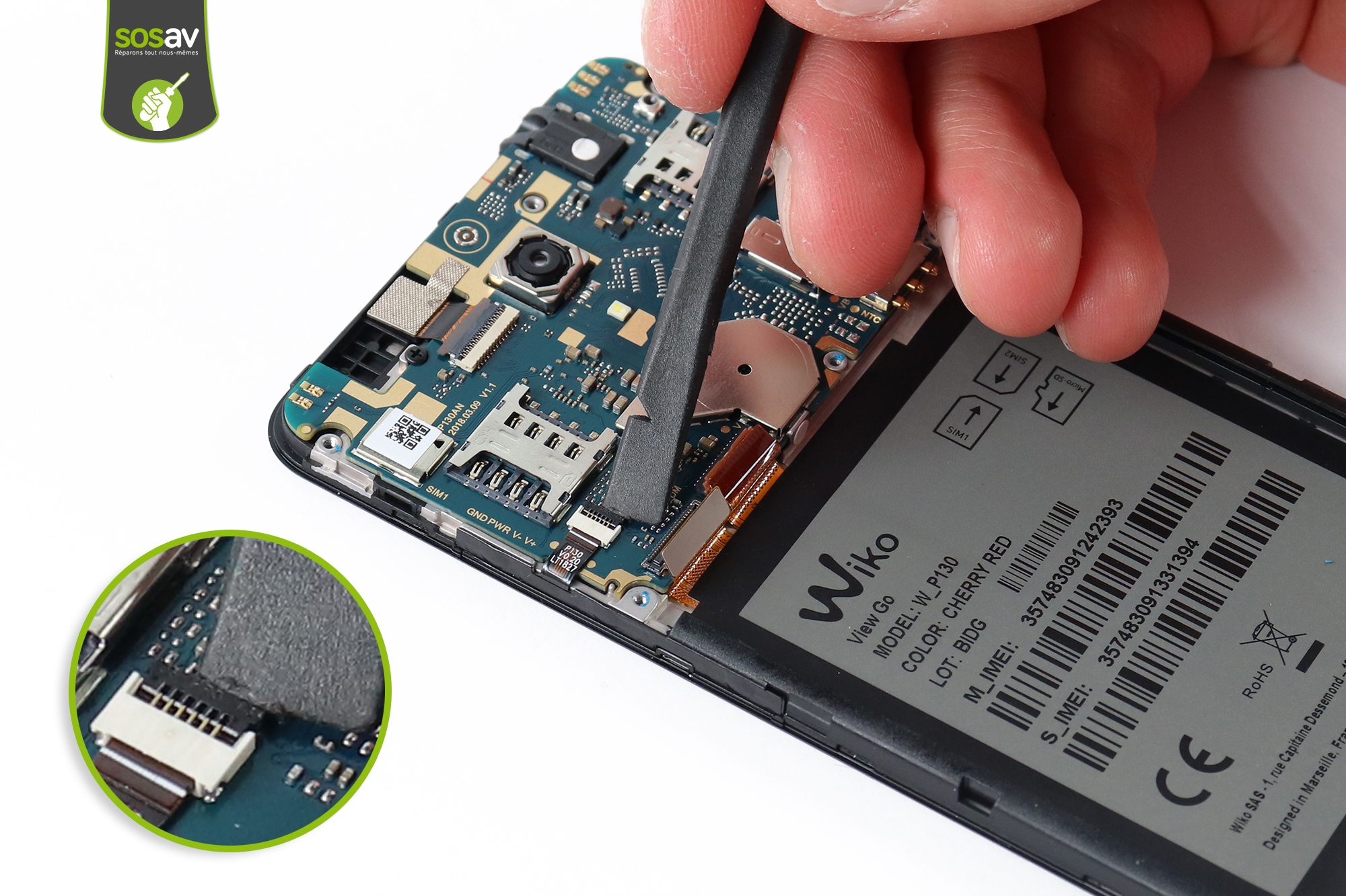

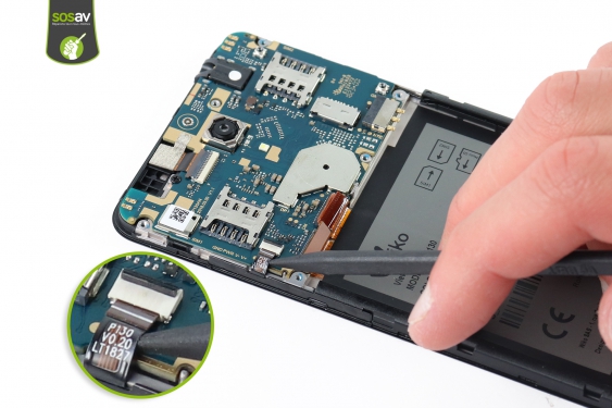

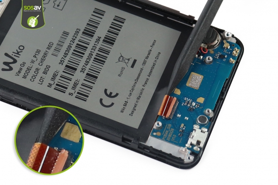

Reprenez la spatule en nylon pour déverrouiller et sortir délicatement la nappe connecteur de charge.Attention, les nappes sont fragiles !

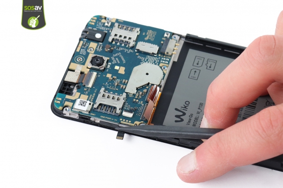

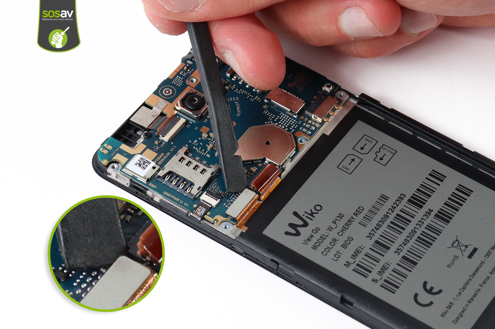

Débranchez ensuite la nappe de l'écran.
Poursuivez en déconnectant la nappe power et volume.Là aussi, glissez doucement la nappe hors du connecteur.

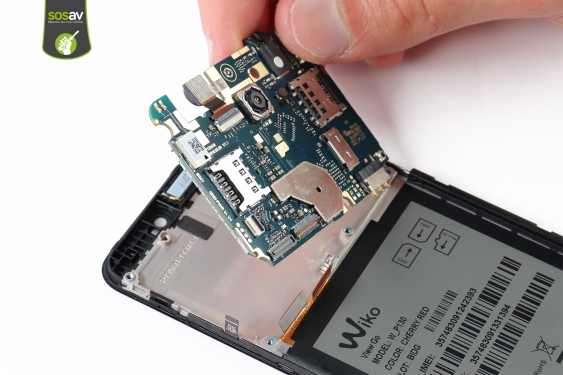

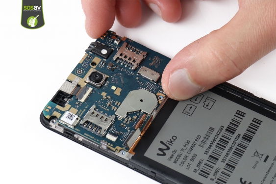

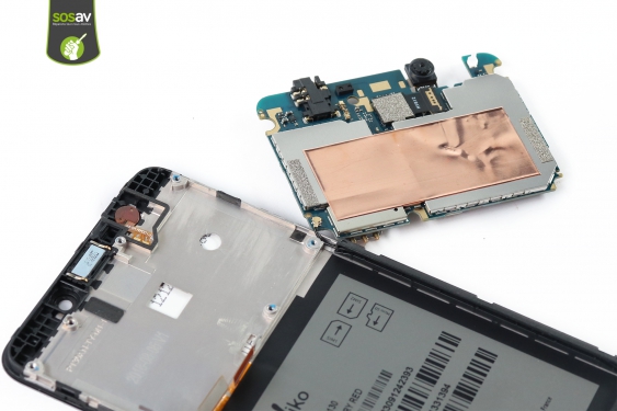

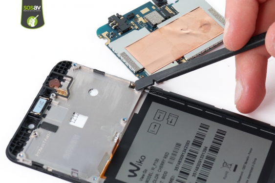

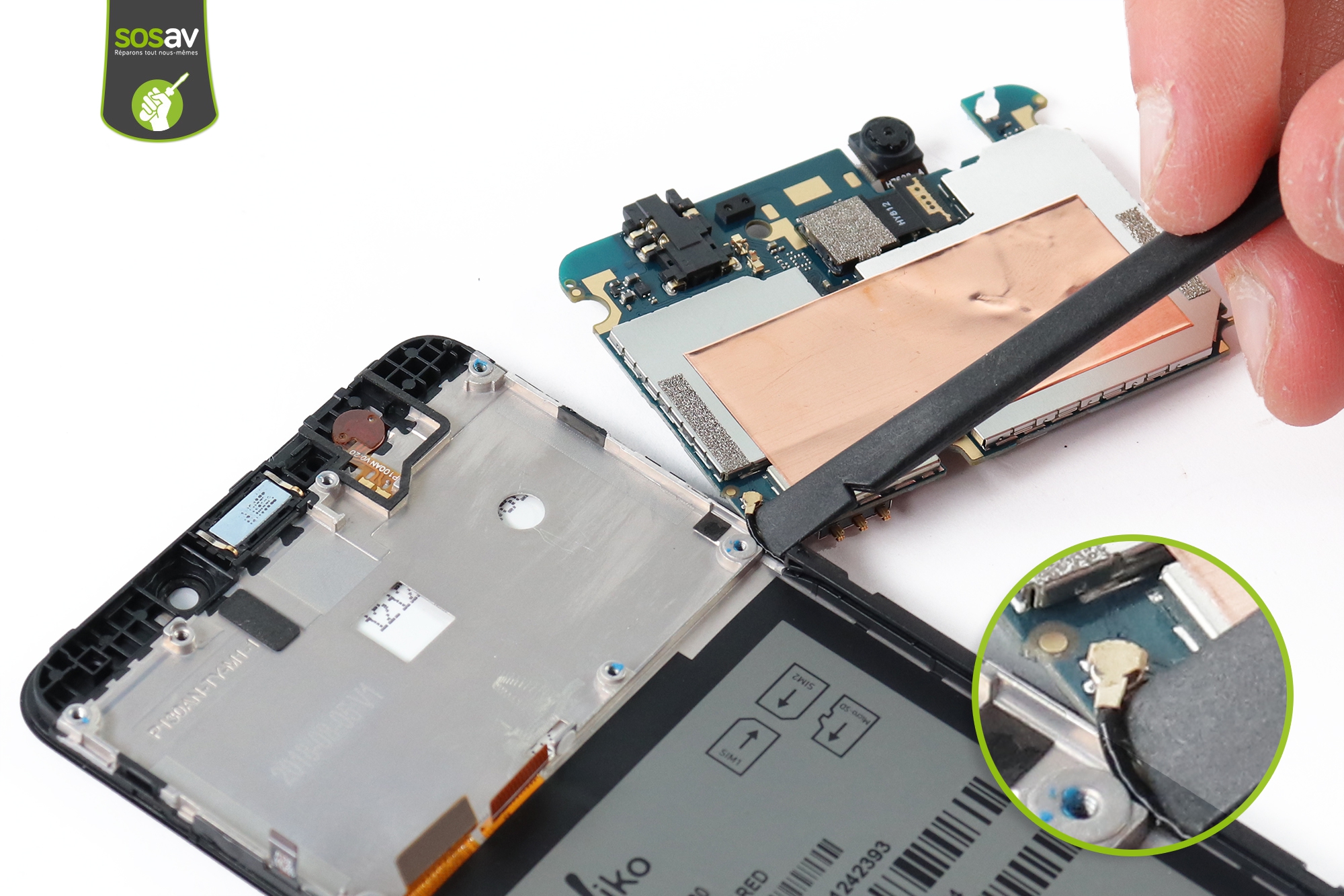

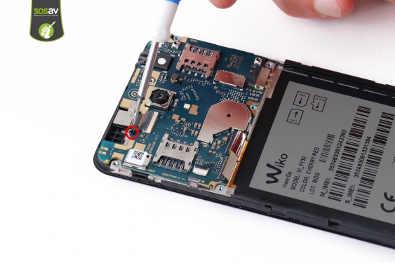

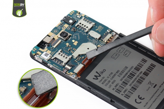

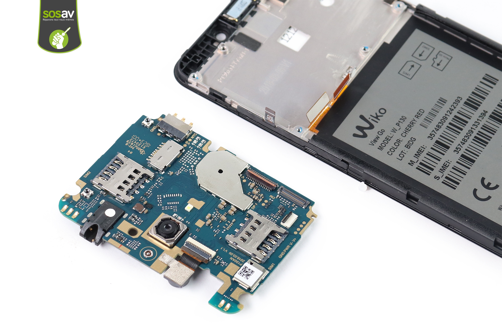

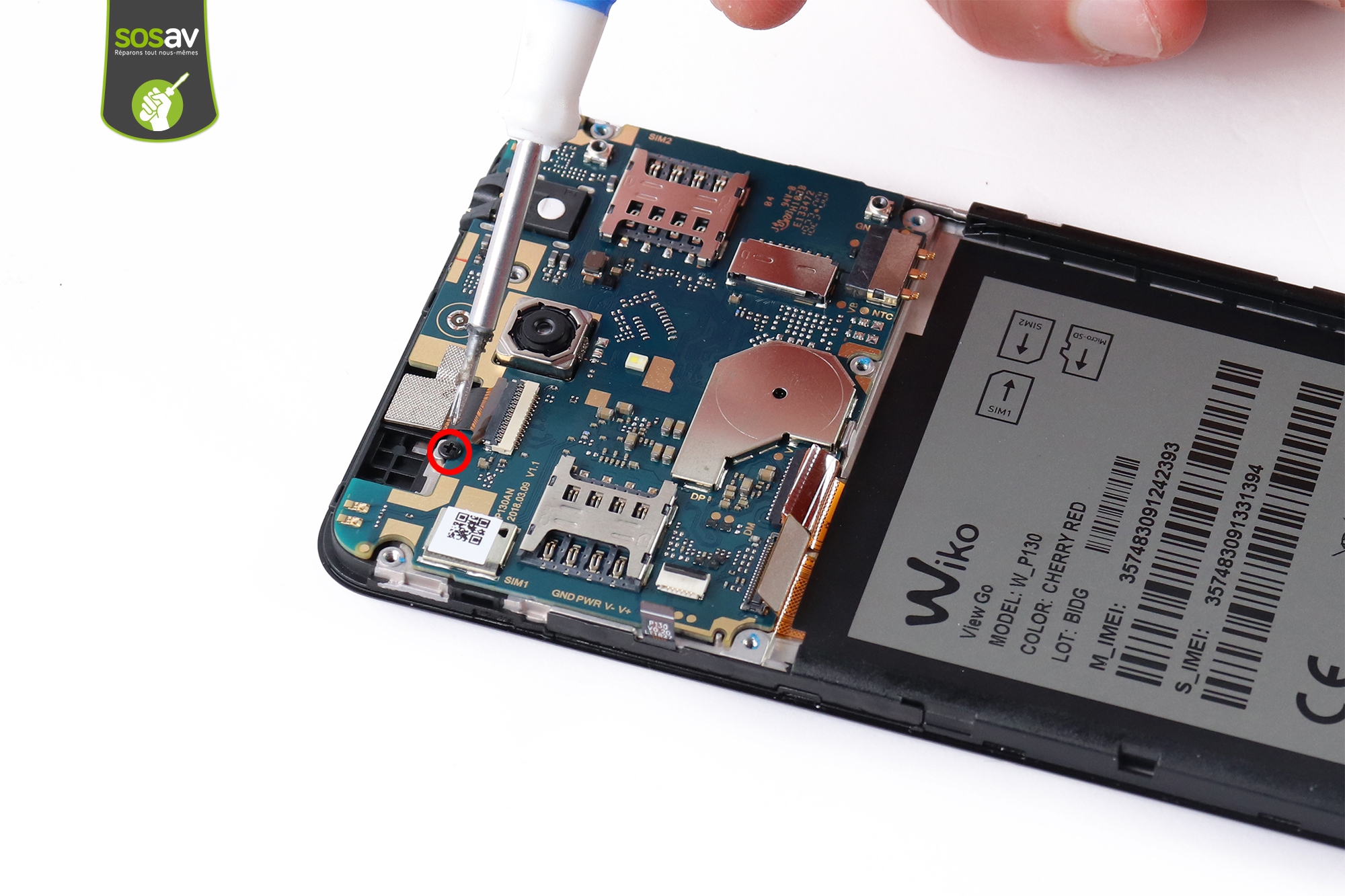

Dévissez la vis cruciforme entourée en rouge. (Photo 1)Puis sortez et basculez à 180° la carte mère.Attention, elle est toujours reliée au téléphone par le câble d'interconnexion !
Débranchez le câble d'interconnexion avec la spatule en nylon.
La carte mère est séparée et partiellement démontée.

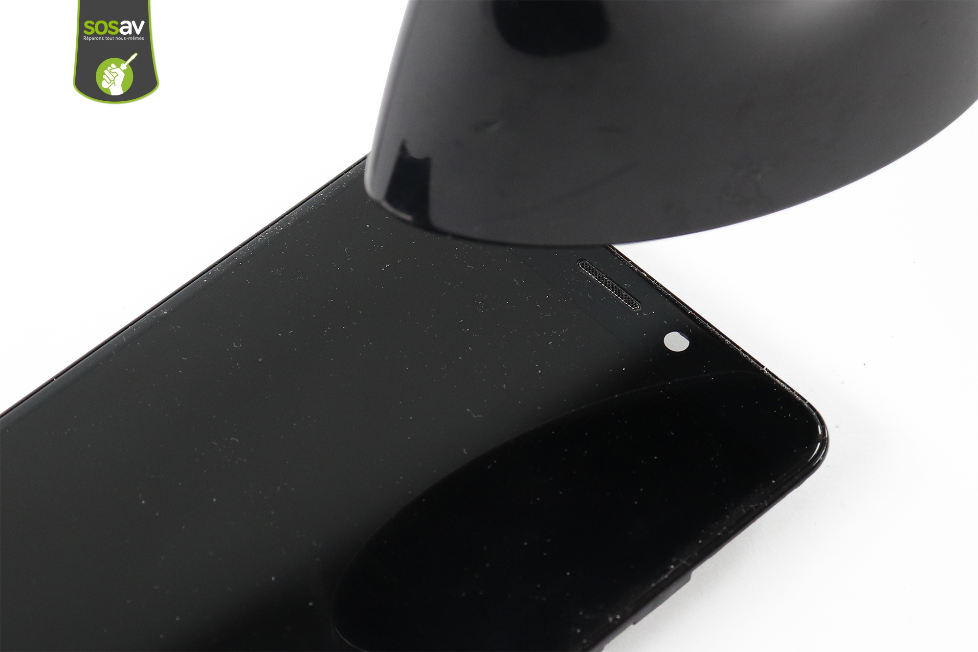

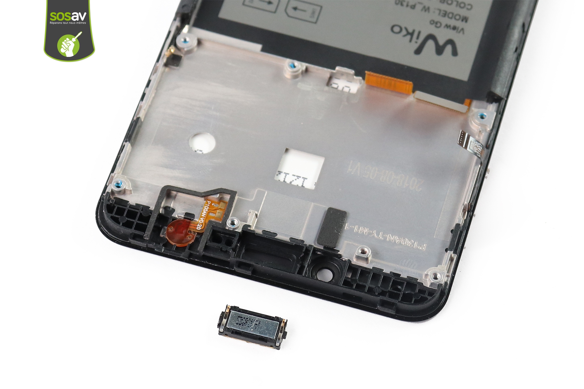

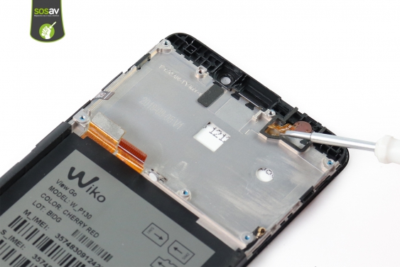

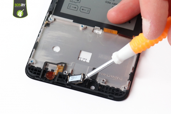

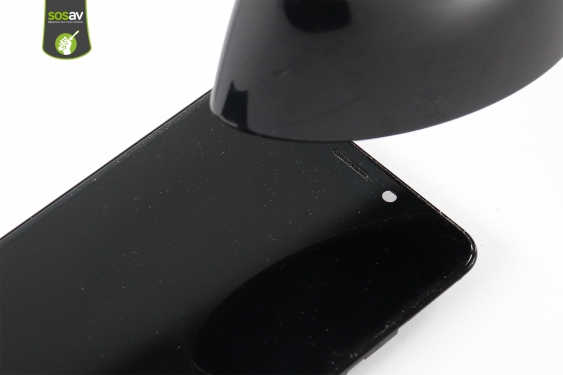

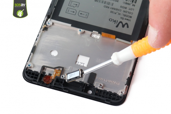

Chauffez 20 à 30 secondes le haut de la face avant, afin de faciliter le retrait du haut-parleur interne.Puis délogez doucement le haut-parleur à l'aide du tournevis plat.La iSesamo est trop large pour être utilisée ici.
Le haut-parleur interne est démonté.

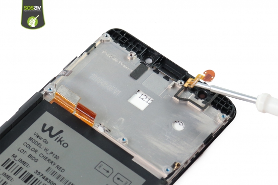

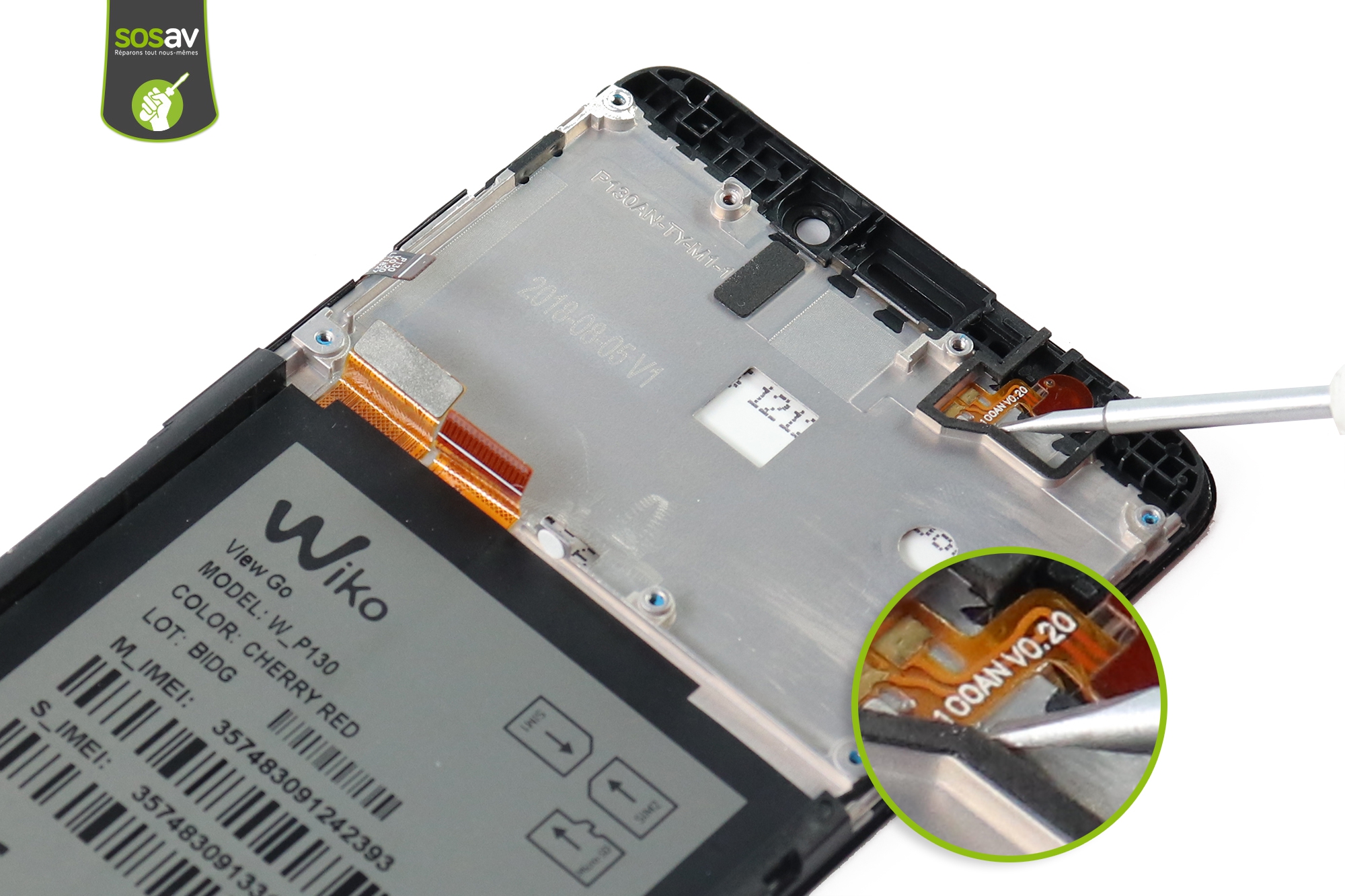

Poursuivez en retirant le capteur proximité et luminosité de la même manière.
Le capteur proximité et luminosité est démonté à son tour.

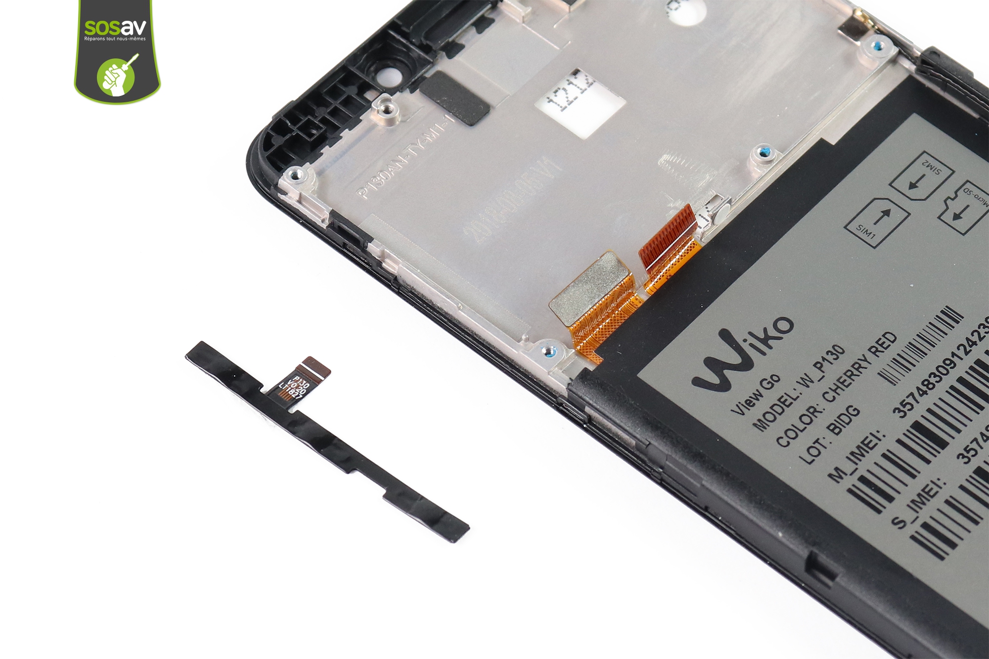

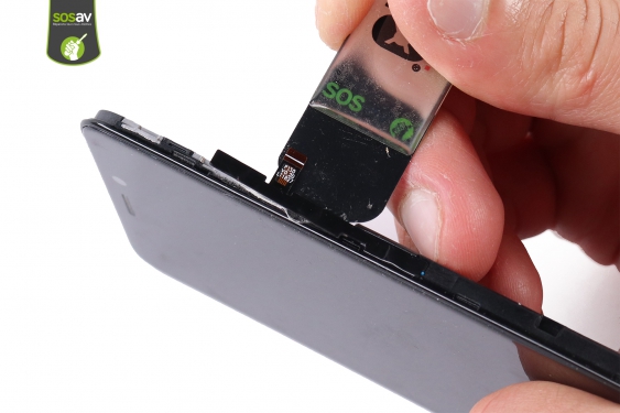

A présent, glissez la spatule iSesamo entre la nappe power volume et le châssis pour la décoller et la sortir doucement.
La nappe power et volume est extraite.

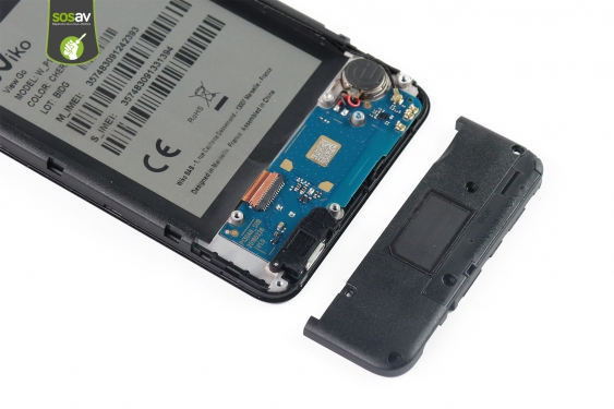

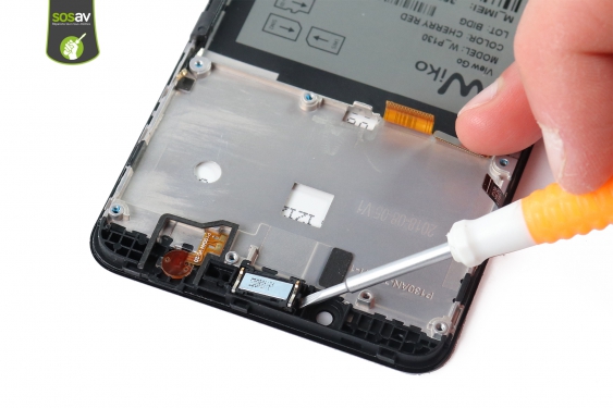

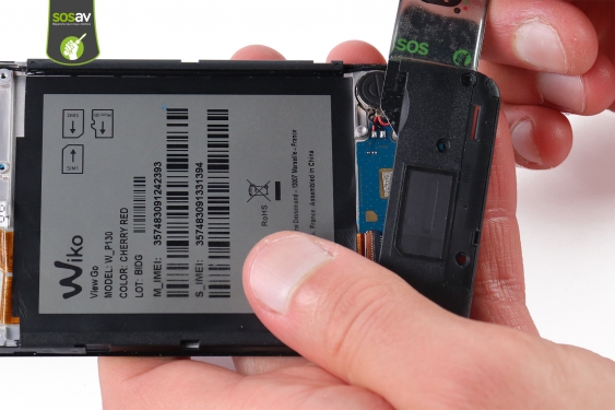

Gardez la iSesamo en main afin de sortir le haut-parleur externe.

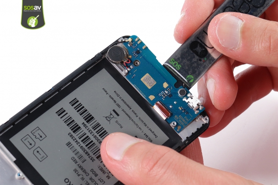

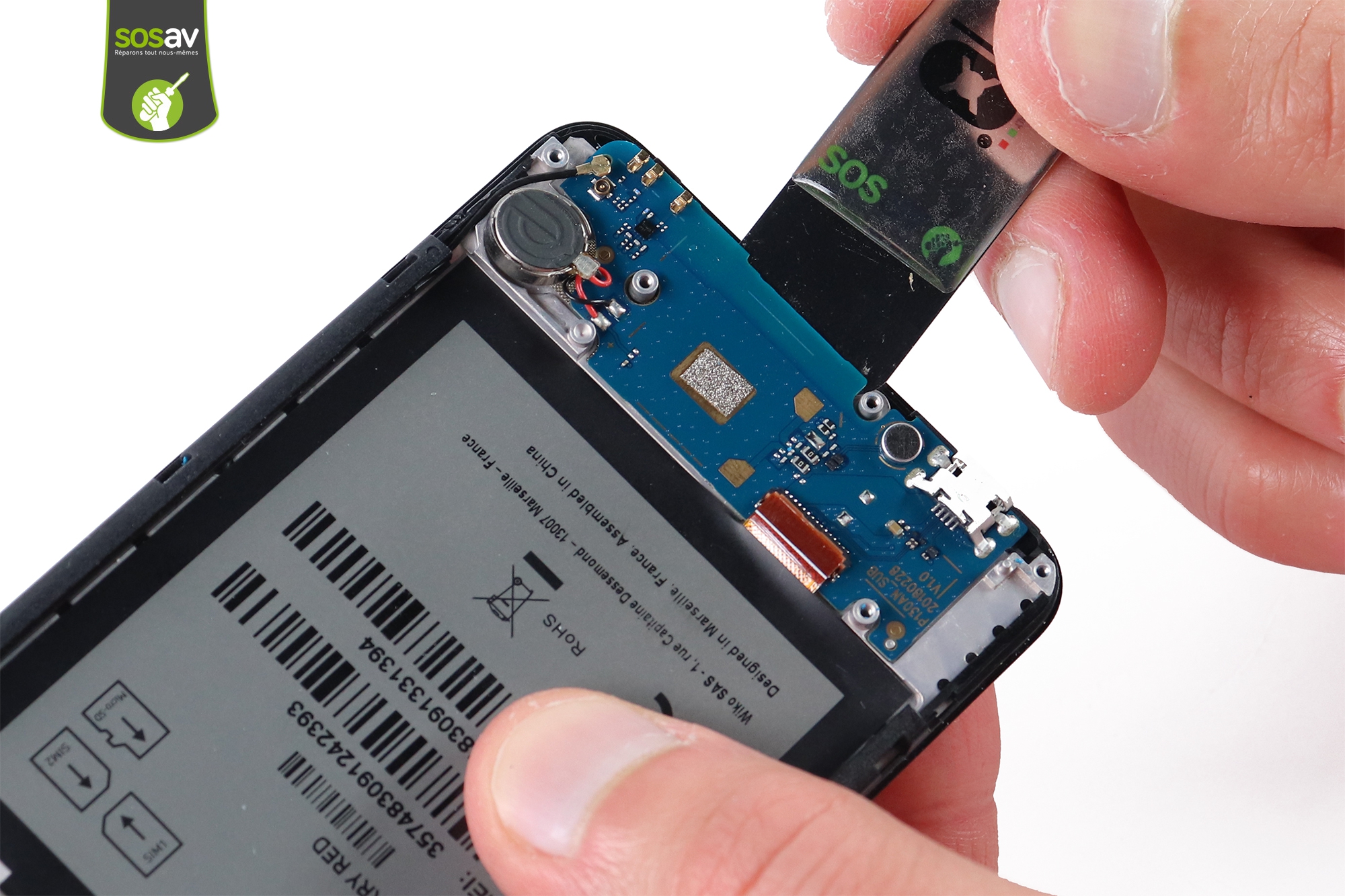

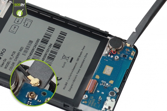

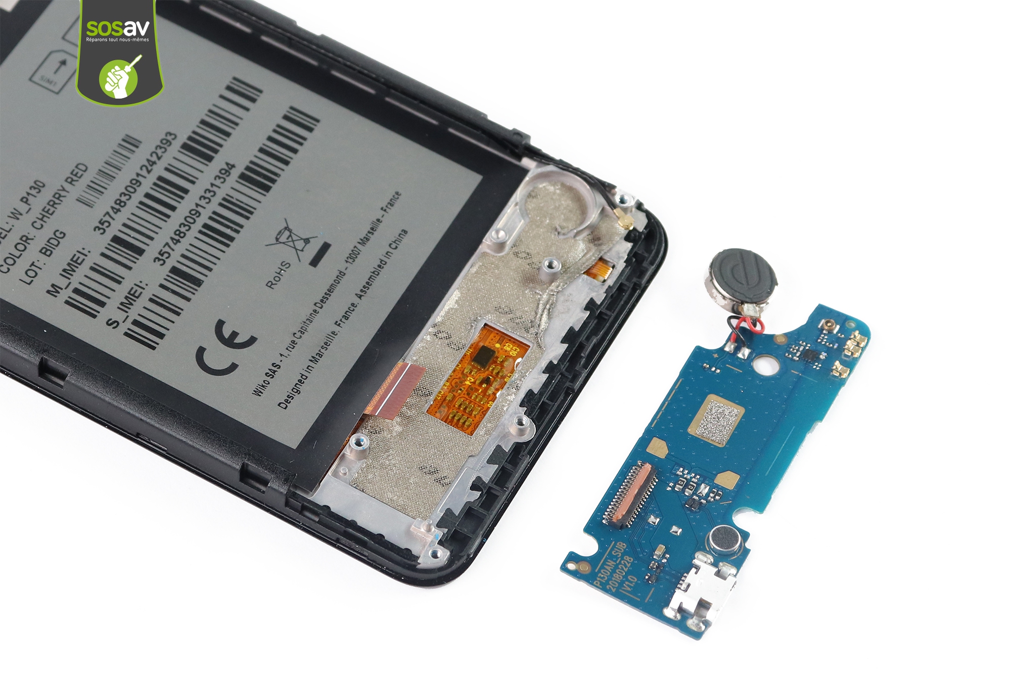

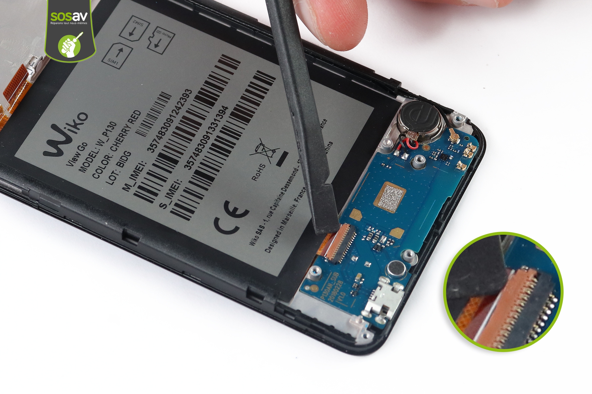

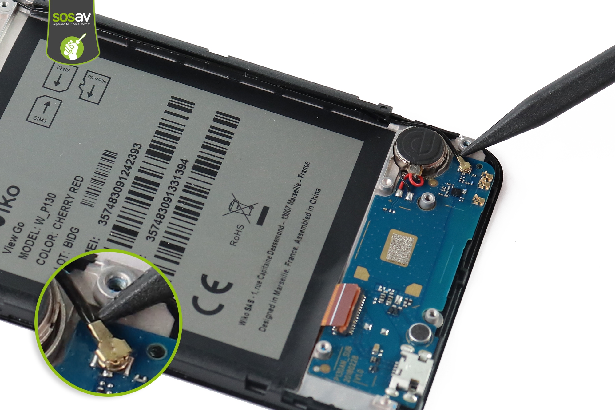

Reprenez la spatule en nylon pour déverrouiller la nappe connecteur de charge.Faites-la doucement glisser hors du connecteur.

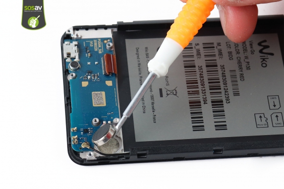

Débranchez le câble d'interconnexion.Puis décalez le vibreur de son emplacement.Attention à ne pas le sortir, il est relié au connecteur de charge !

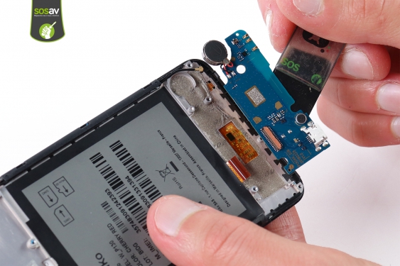

Glissez la iSesamo sous l'ensemble du connecteur de charge pour le soulever et le sortir.
Etape 24
Le connecteur de charge est déposé.

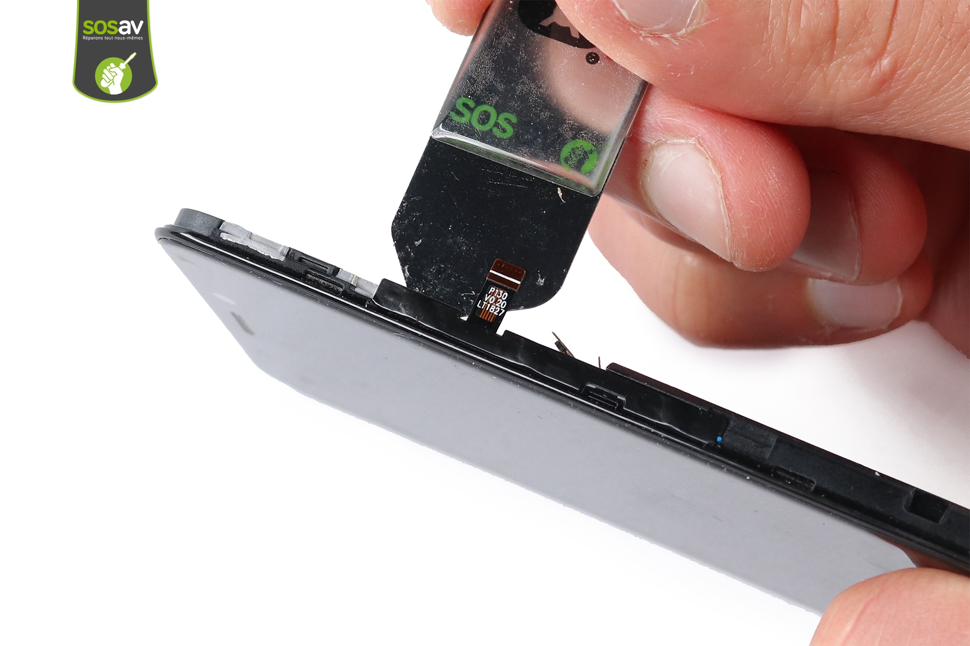

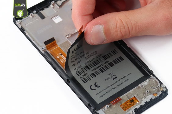

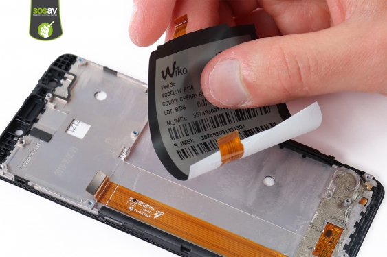

Décollez l'étiquette Wiko recouvrant.La nappe connecteur de charge devrait se retirer avec. Si ce n'est pas le cas, décollez-la simplement du châssis :)
Etape 26

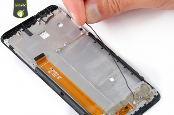

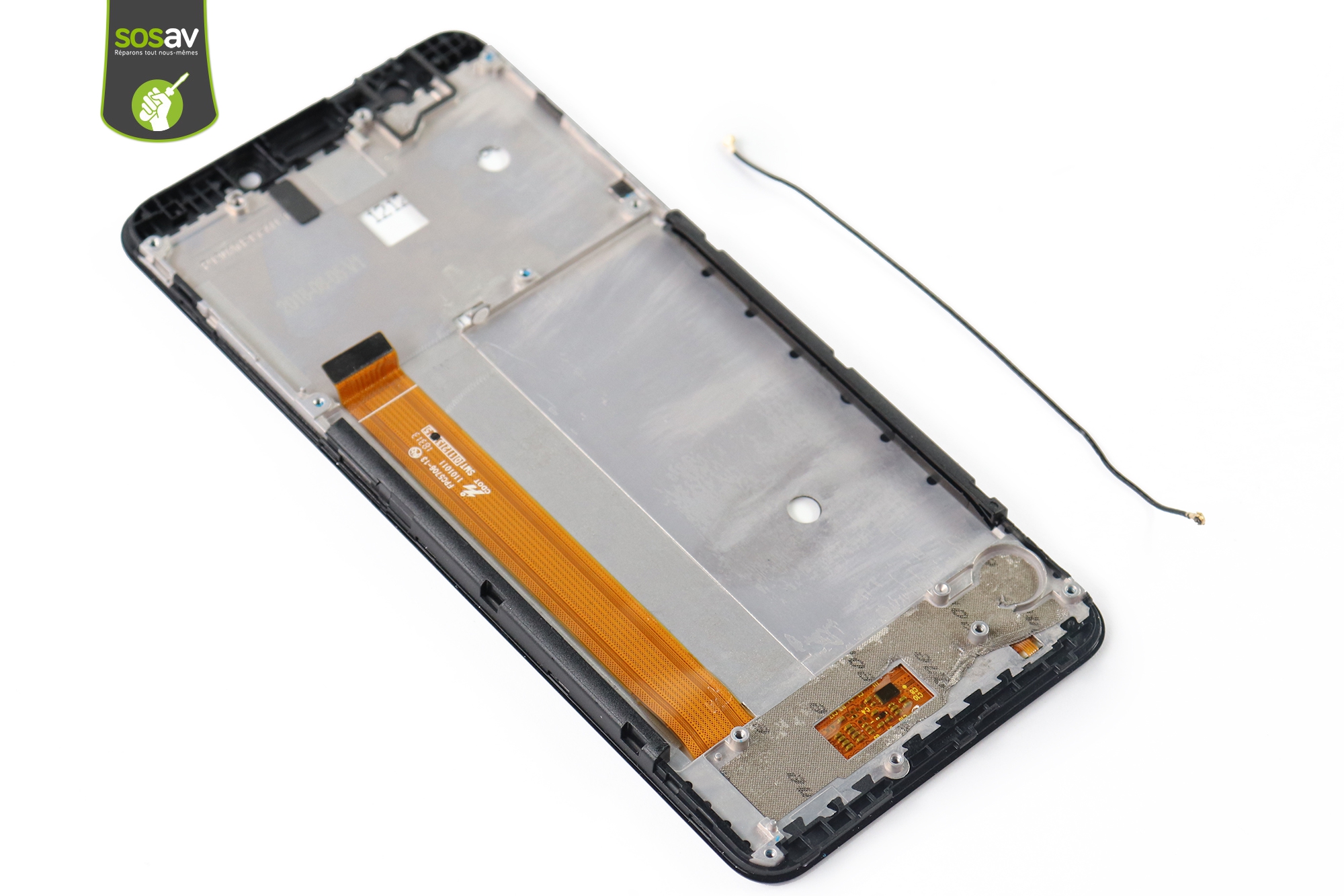

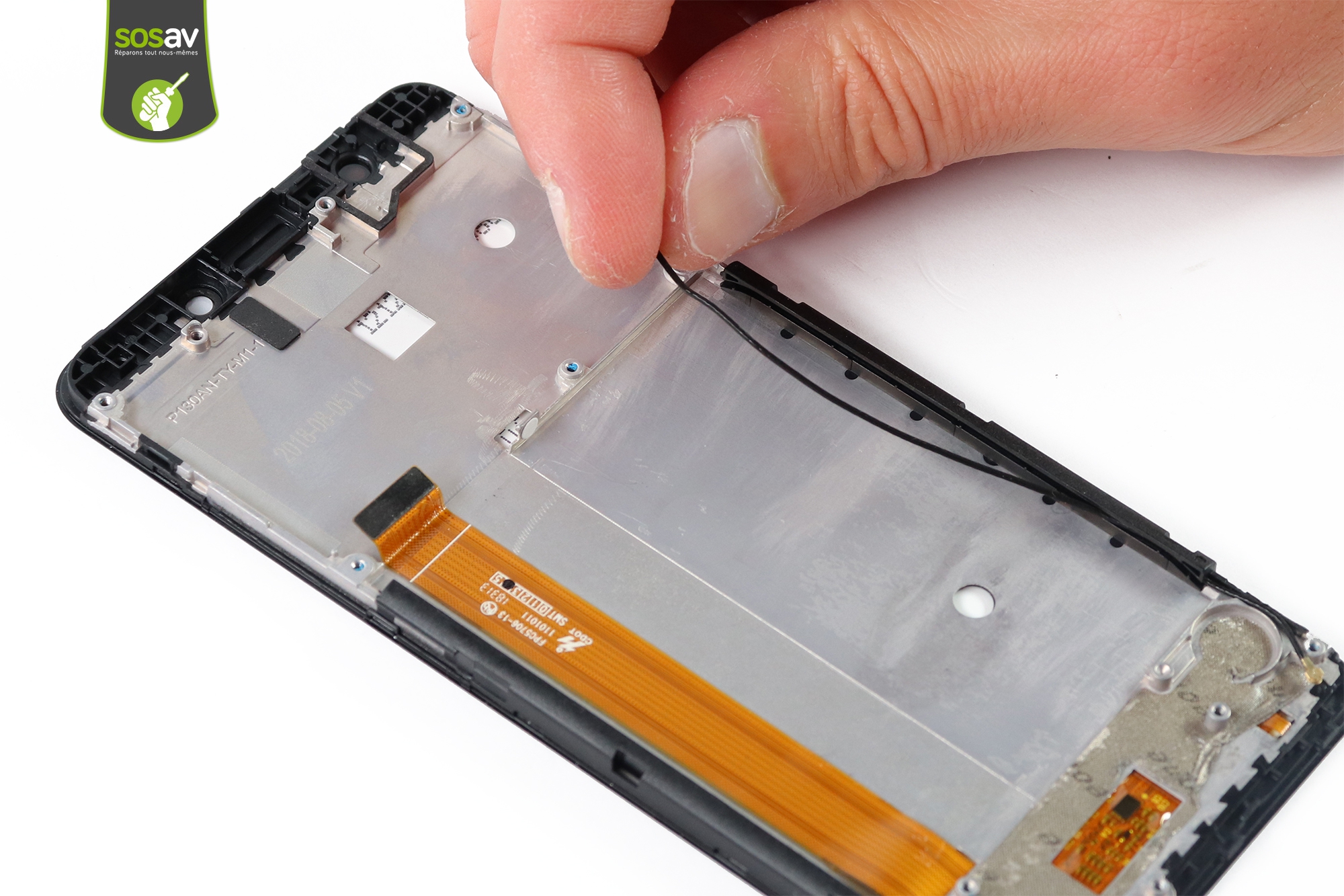

Terminez par extraire le câble d'interconnexion.
Etape 27
L'écran Wiko View Go est entièrement démonté.Vous pouvez le changer par un écran neuf si besoin, en suivant les conseils de ce tuto gratuit !
