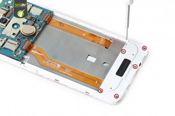

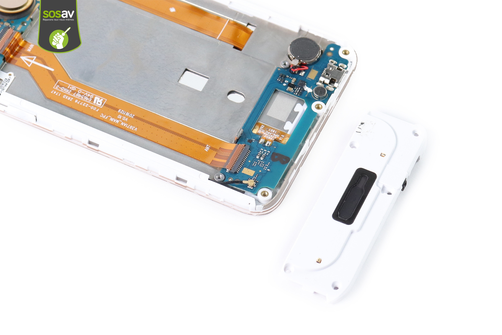

Reprenez le tournevis cruciforme afin de dévisser les 5 vis entourées en rouge. (Photo 1).Puis sortez le haut-parleur externe à l'aide de la iSesamo.

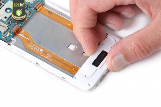

Le haut-parleur externe est déposé.

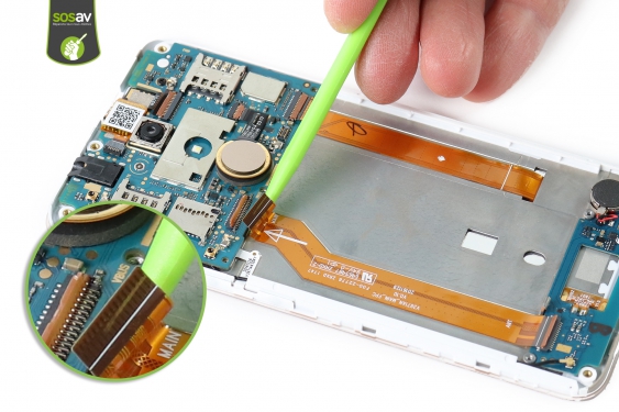

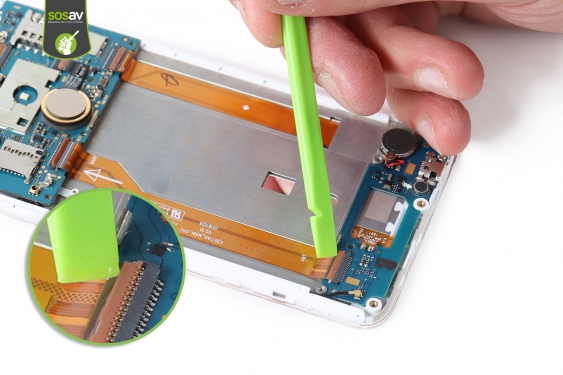

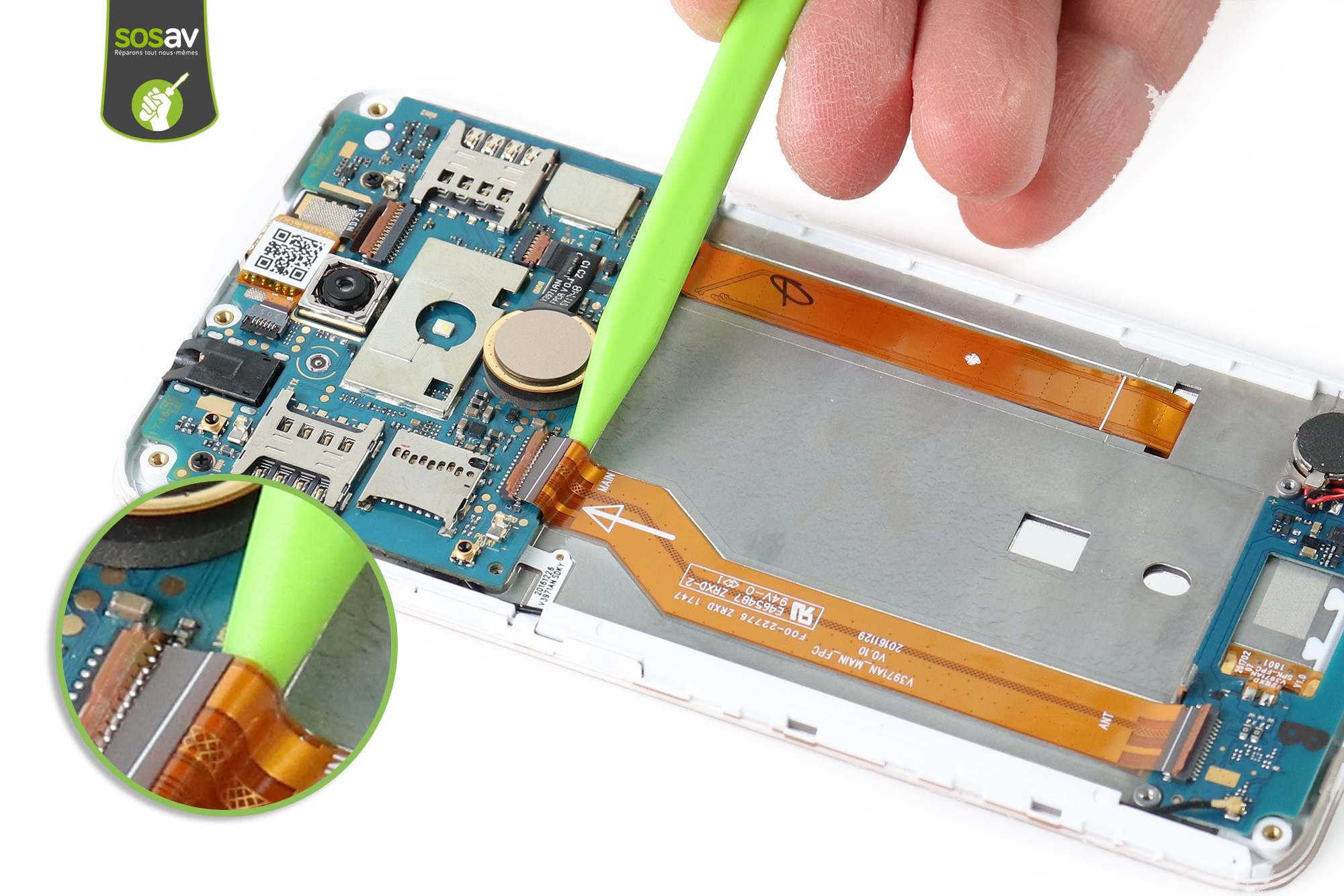

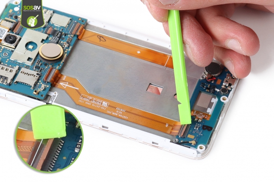

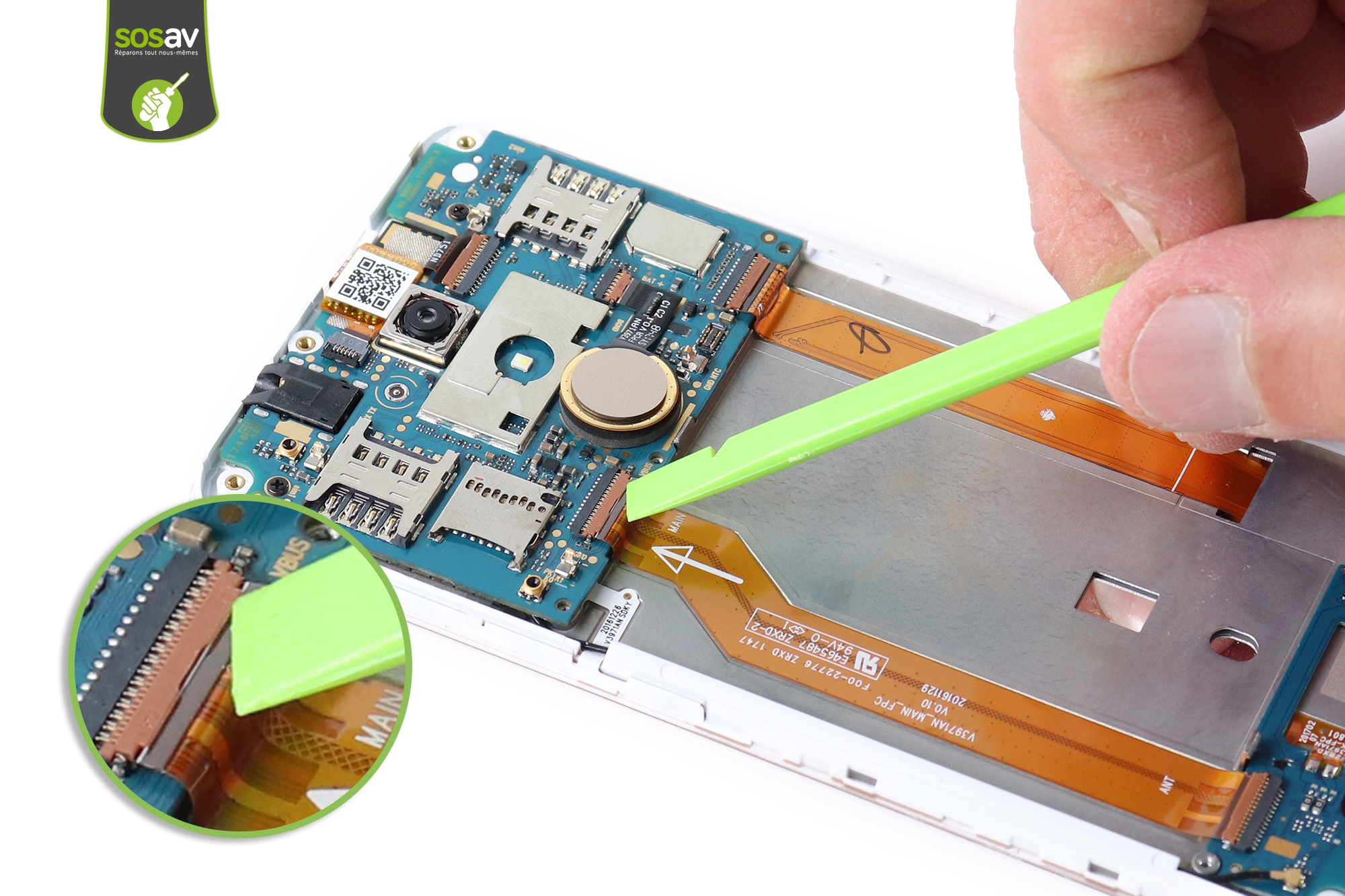

Avec la spatule en nylon, déverrouillez le connecteur de la nappe niveau carte mère...... Et niveau connecteur de charge.

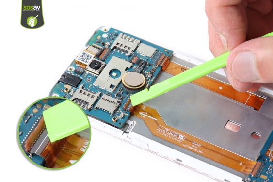

Utilisez la pointe de la spatule pour sortir délicatement la nappe de son connecteur.

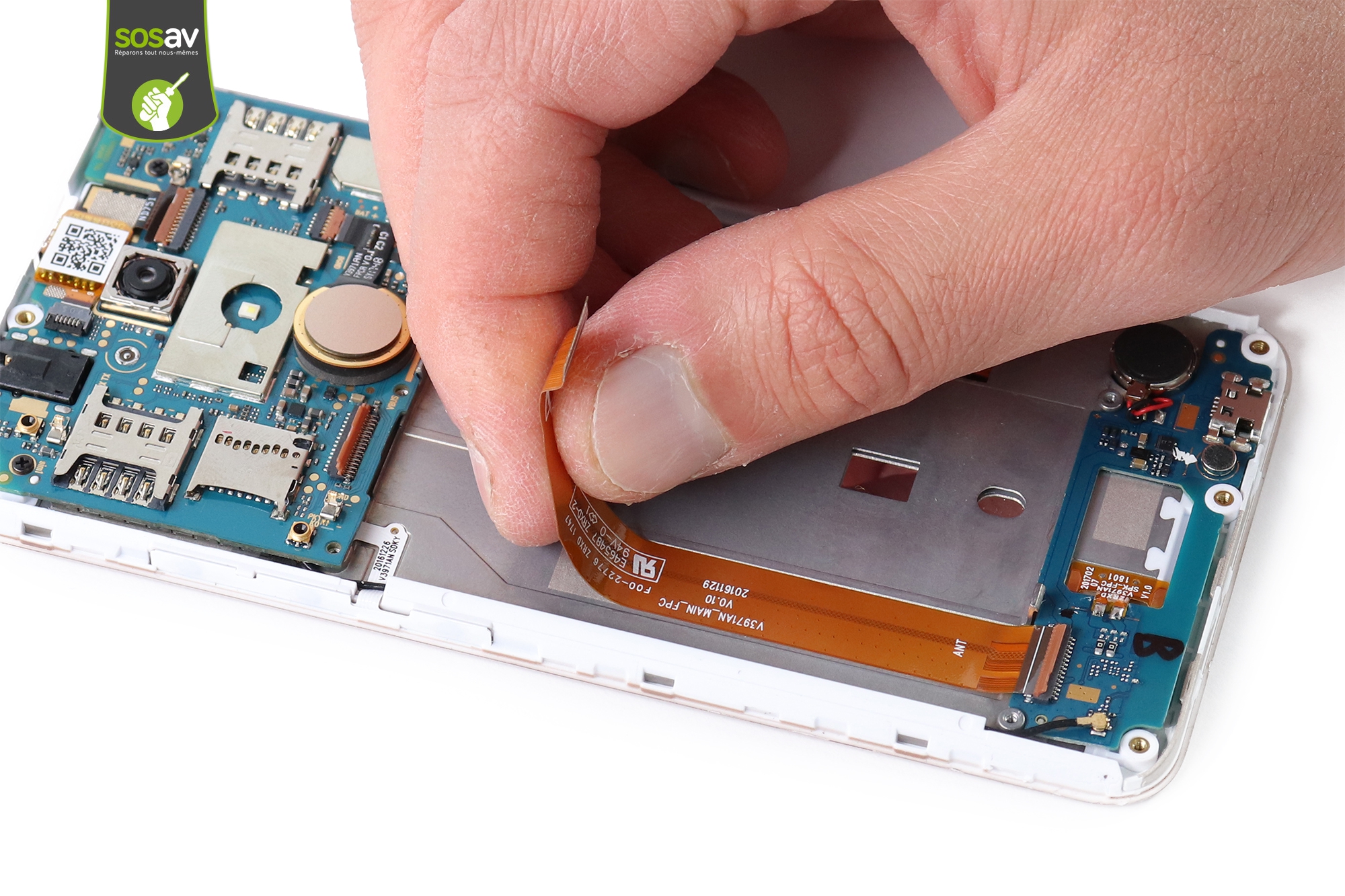

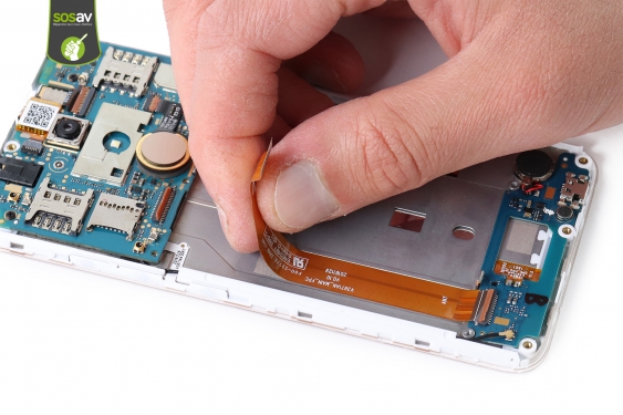

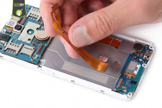

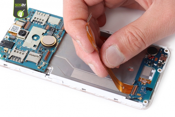

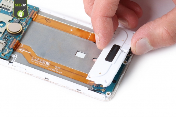

Il ne vous reste plus qu'à décoller la nappe du châssis.

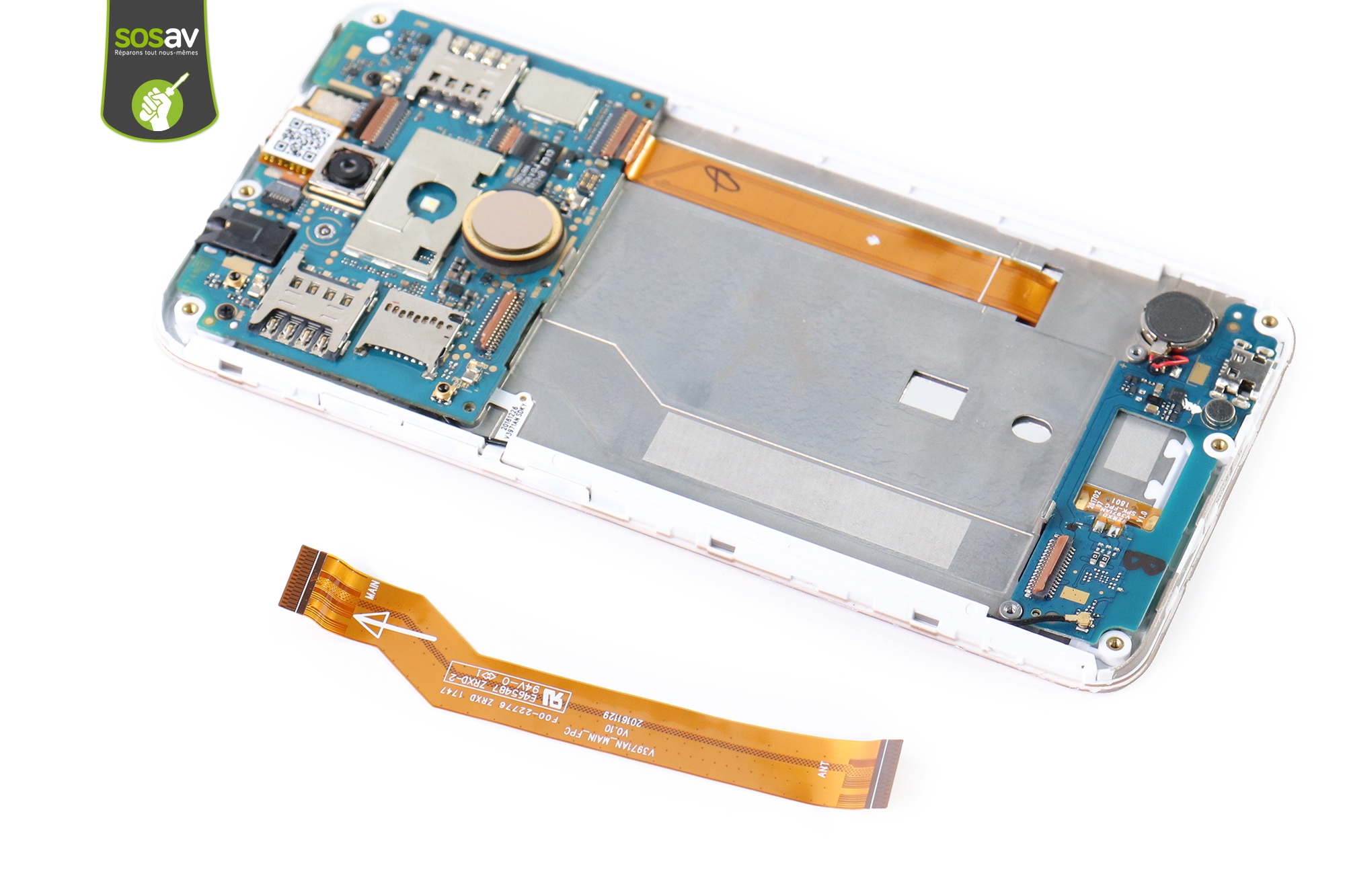

La nappe connecteur de charge est déposée.En cas de problèmes de charge persistants, suivez ce tuto gratuit pour changer la nappe défectueuse !
