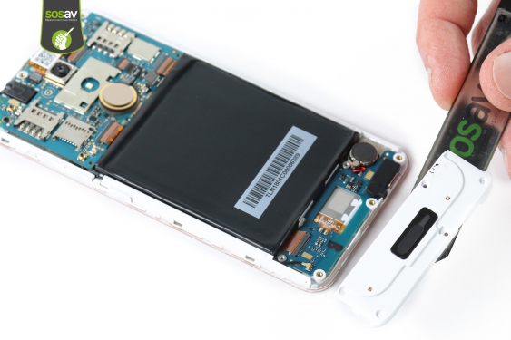

Introduisez la spatule en nylon dans la petite encoche sur le rebord bas, afin de créer une ouverture entre la coque et le Wiko.Vous pouvez déclipser tout le bas de la coque et la retirer.

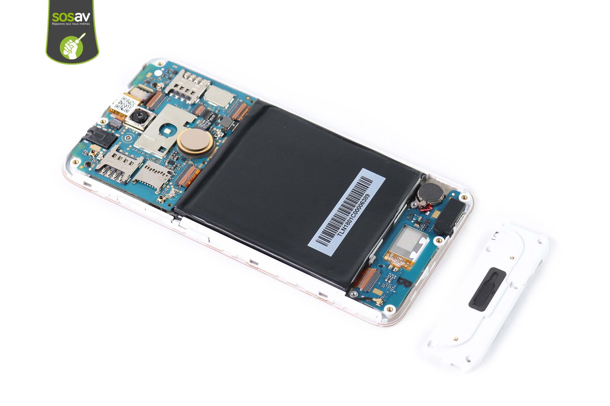

La coque est démontée.

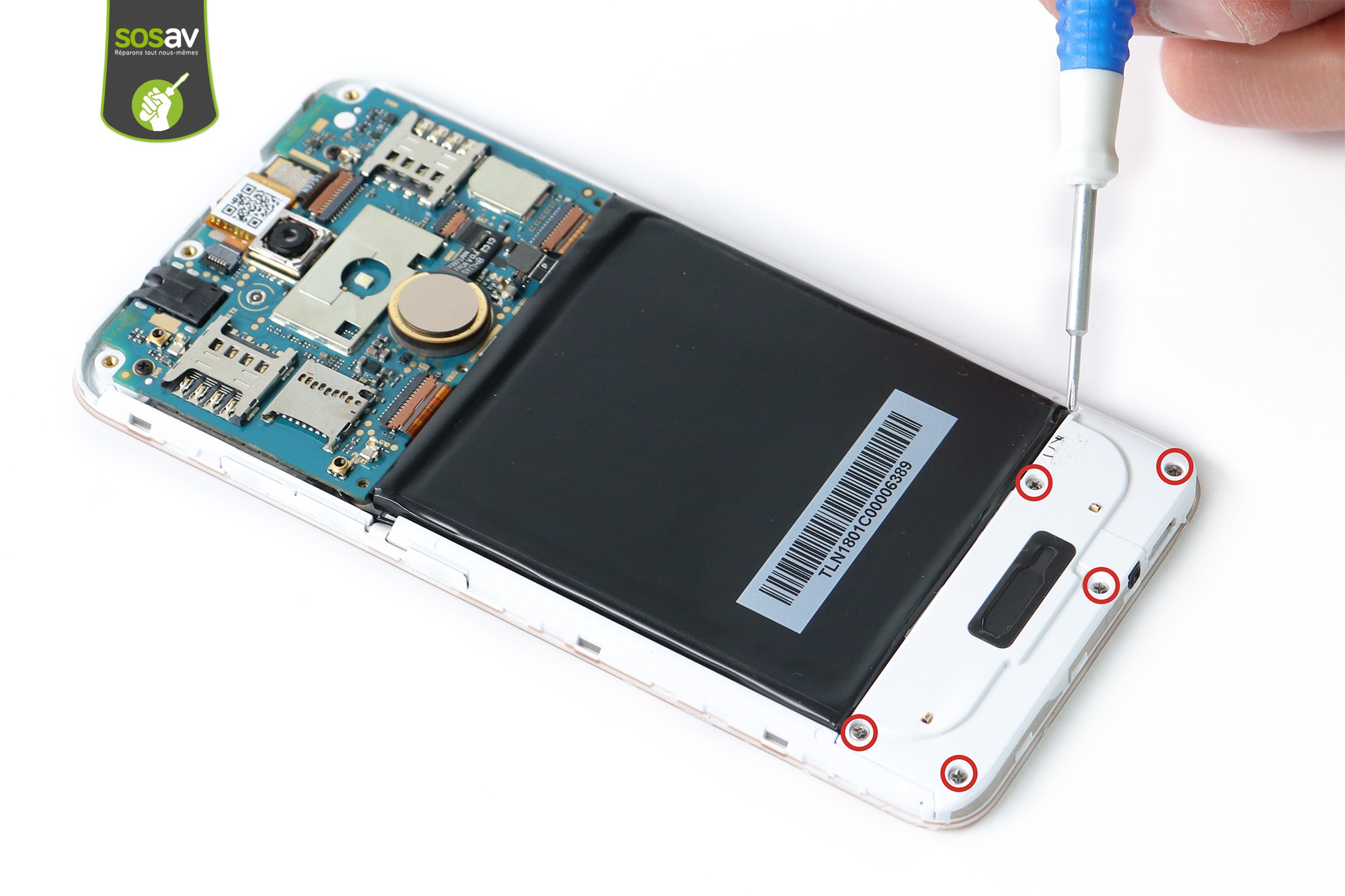

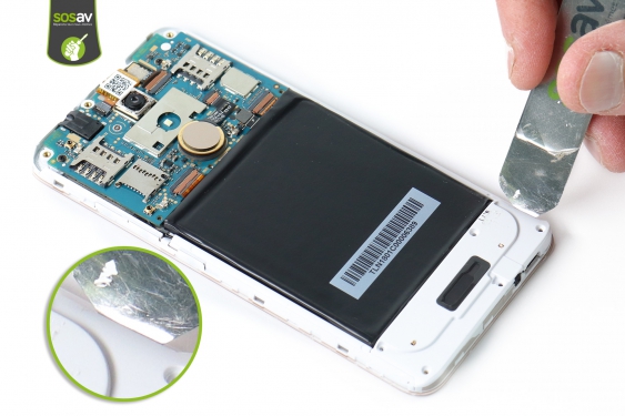

Dévissez les 6 vis cruciformes entourées en rouge. (Photo 1)Puis déclipsez le châssis à l'aide de la spatule en nylon.

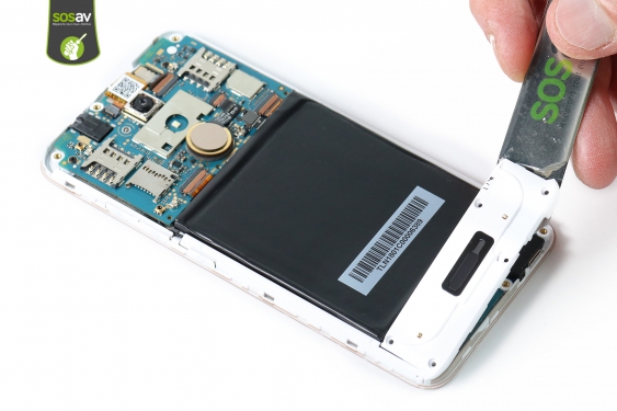

Le châssis est déposé.
