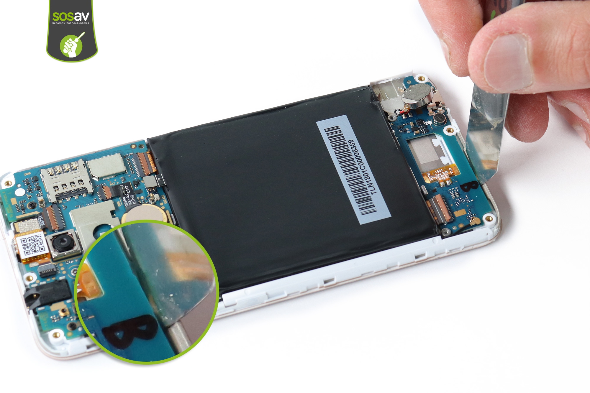

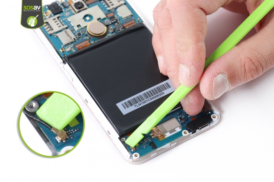

Toujours avec la spatule, débranchez la batterie.Il s'agit d'une précaution pour éviter les éventuels courts-circuits au cours de la réparation Wiko.

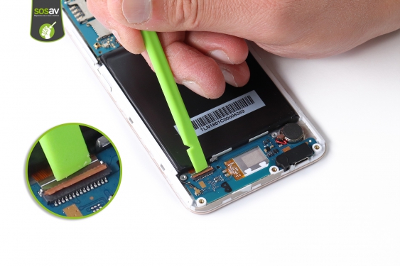

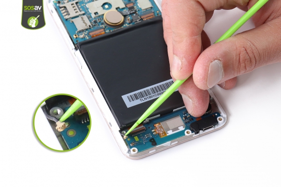

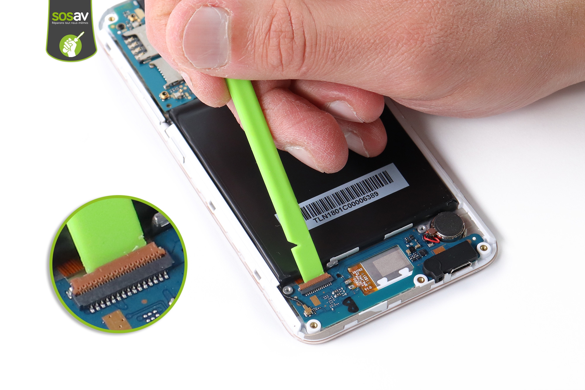

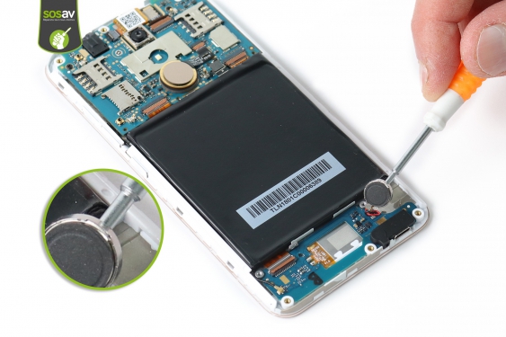

Réutilisez la spatule en nylon pour débrancher tour à tour : - La nappe de liaison du connecteur de charge- Le câble d'interconnexion.

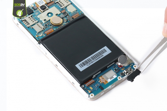

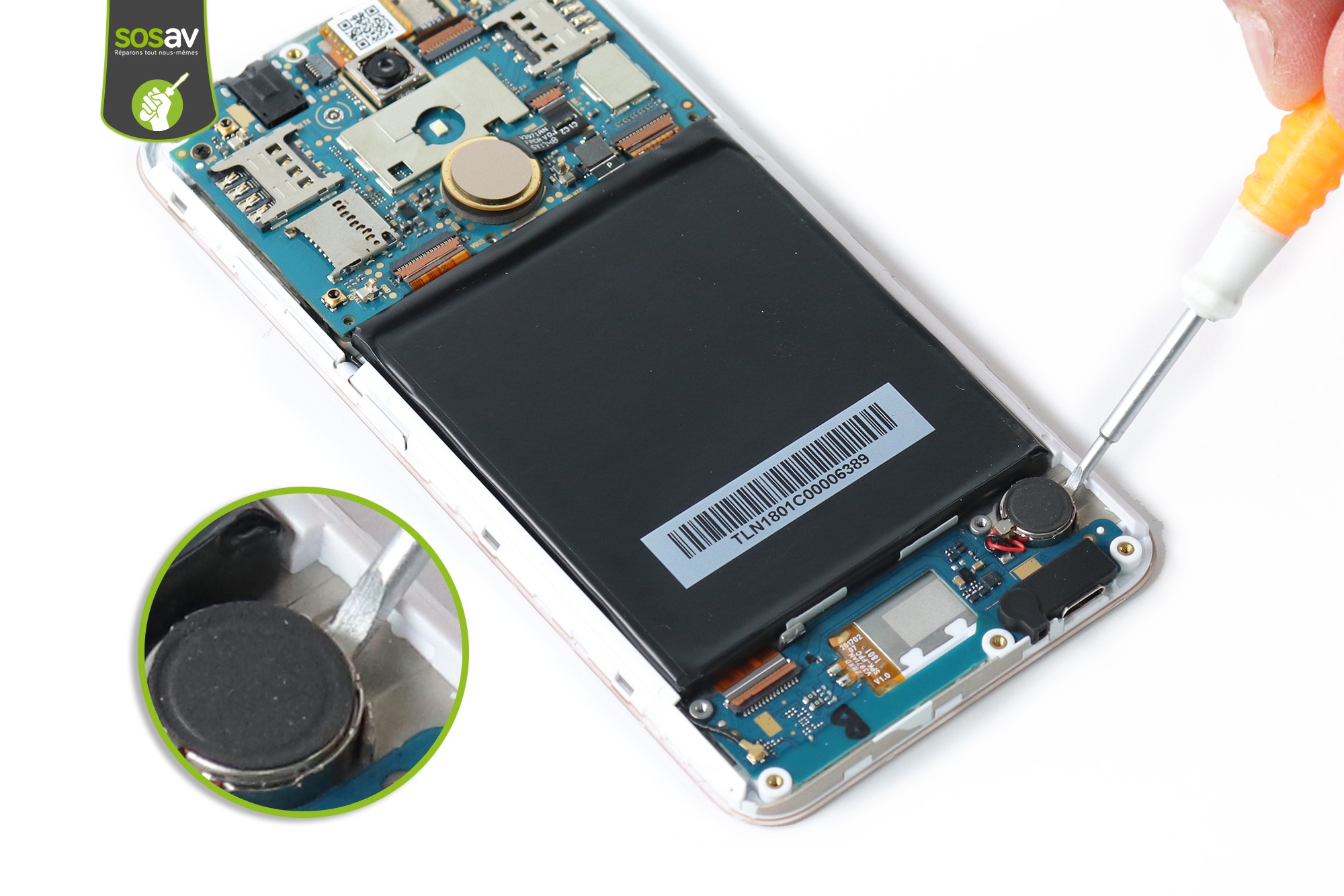

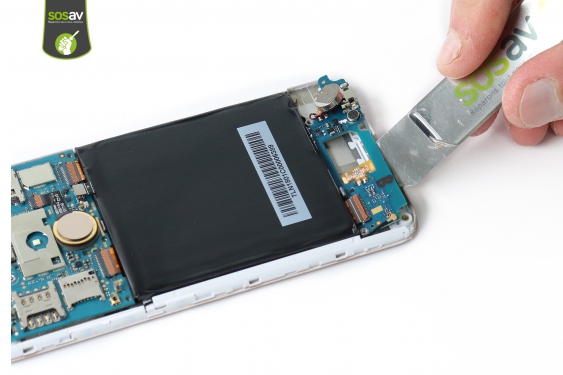

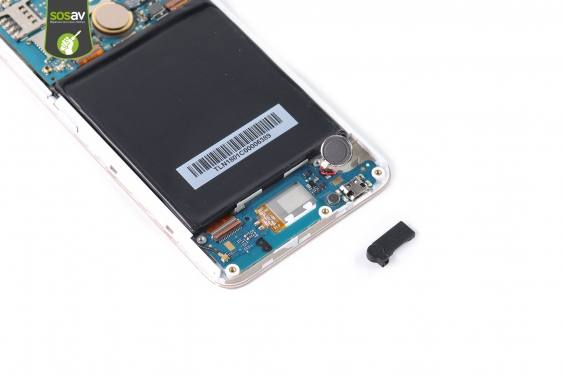

Servez-vous du tournevis plat afin de déloger le vibreur.Attention, il est attaché et indissociable du connecteur de charge !Avec la pince, retirez le cache plastique recouvrant le port USB.

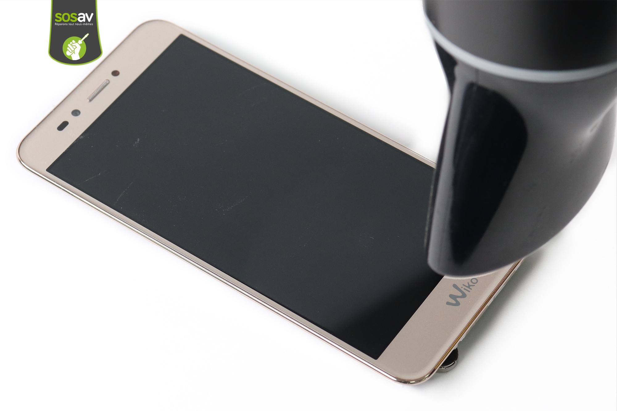

Avec un sèche-cheveux, chauffez quelques secondes la face avant opposée au connecteur de charge pour faciliter son retrait.

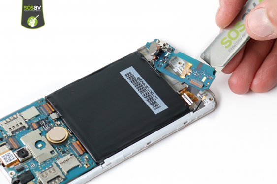

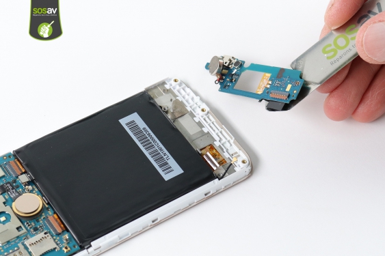

Enfin, faites levier avec la iSesamo pour soulever et sortir le connecteur de charge.

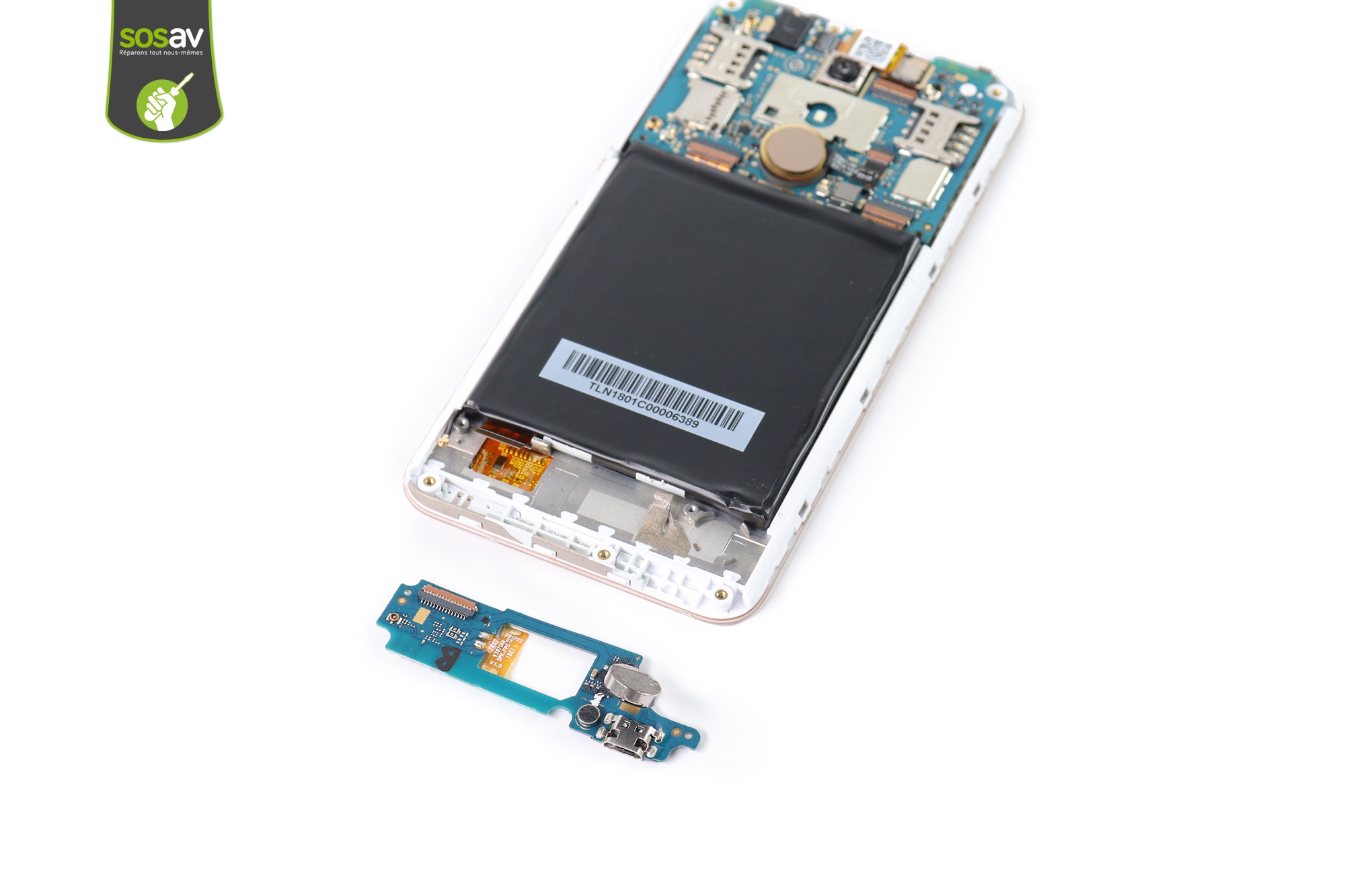

Le connecteur de charge Wiko Upulse Lite est déposé.En cas de problème de charge, suivez ce tuto gratuit afin de changer la pièce défaillante !
Pour remonter votre Wiko Upulse Lite suivez ce guide en sens inverse.
