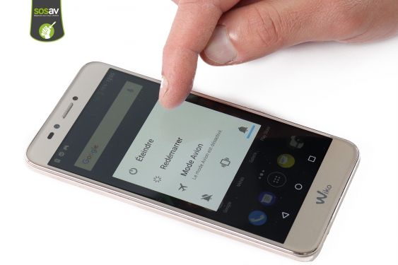

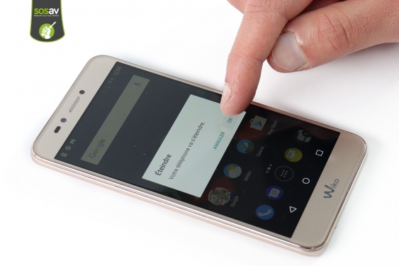

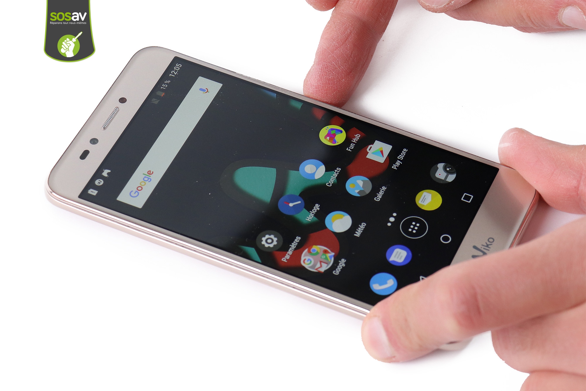

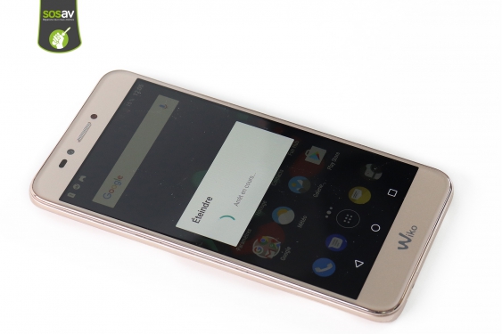

Avant de changer son capteur d'empreinte Wiko Upulse Lite, il est préférable d'éteindre son téléphone pour des raisons de sécurité évidentes.Pour cela, appuyez quelques instants sur le bouton power situé sur la tranche droite.Puis validez par "Eteindre"

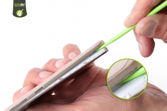

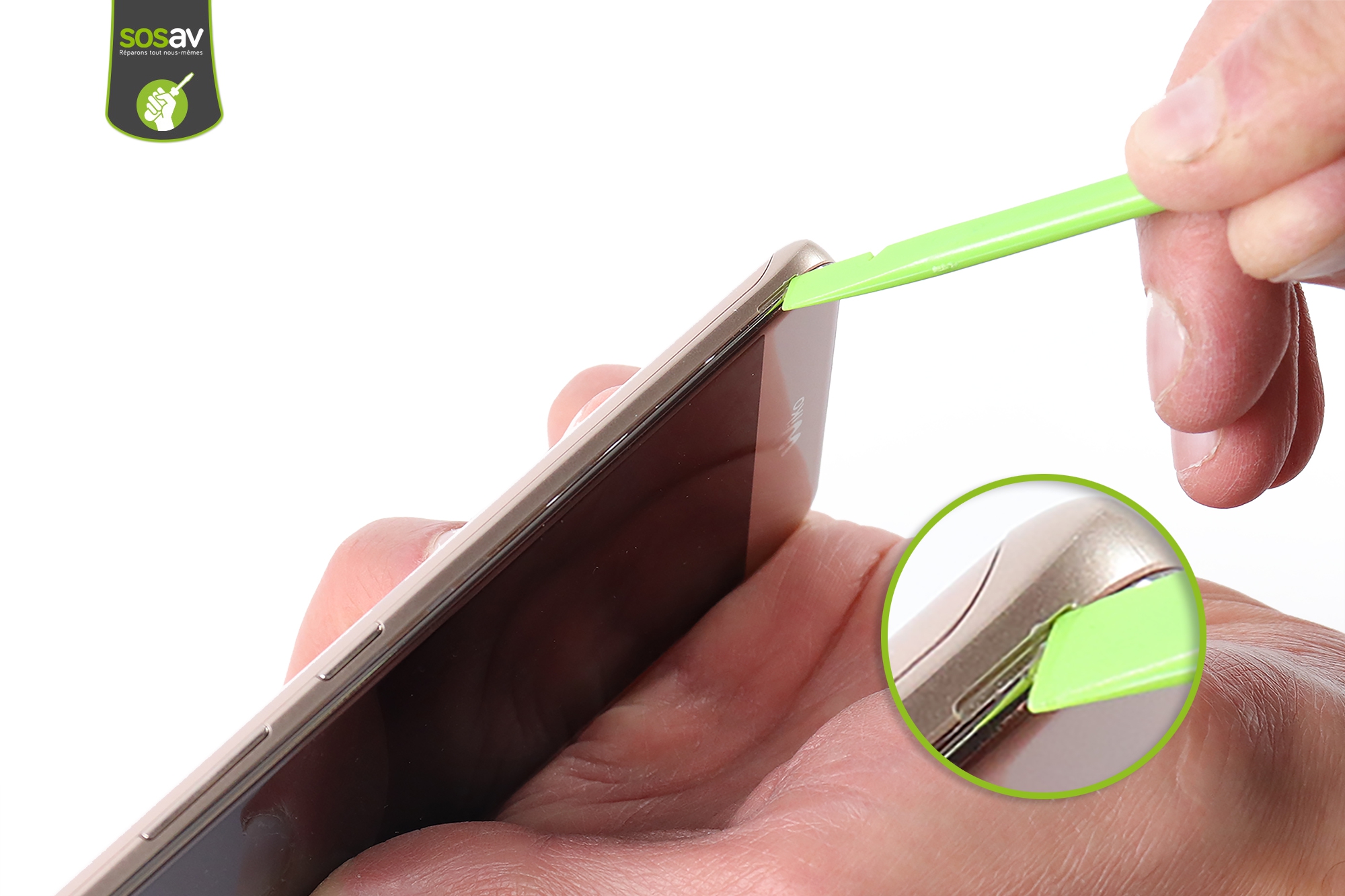

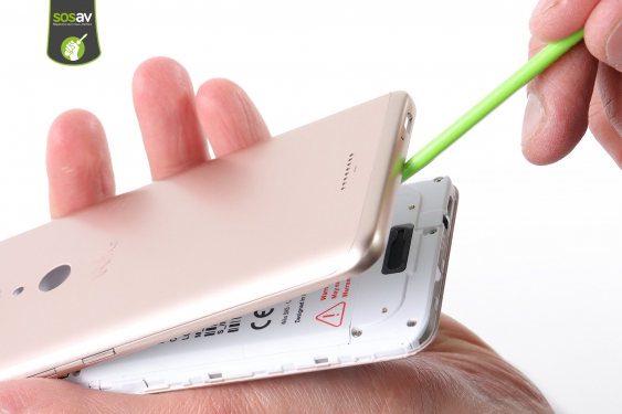

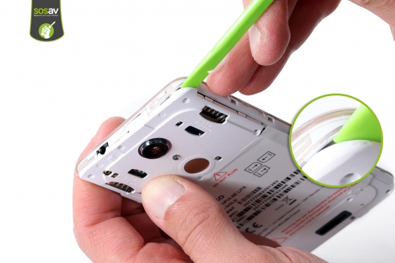

Introduisez la spatule en nylon dans la petite encoche sur le rebord bas, afin de créer une ouverture entre la coque et le Wiko.Vous pouvez déclipser tout le bas de la coque et la retirer.

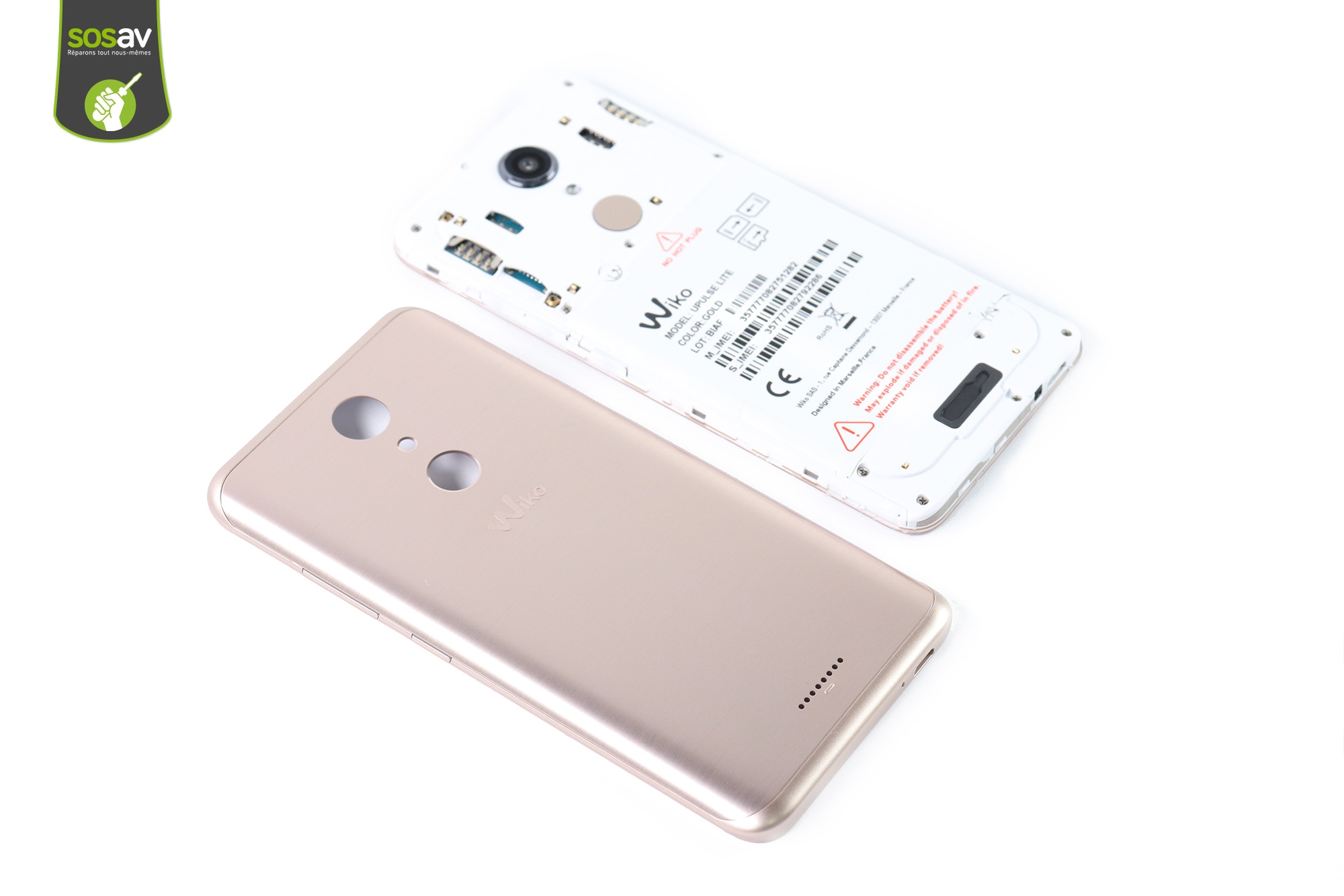

La coque est démontée.

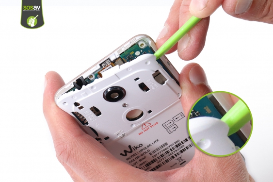

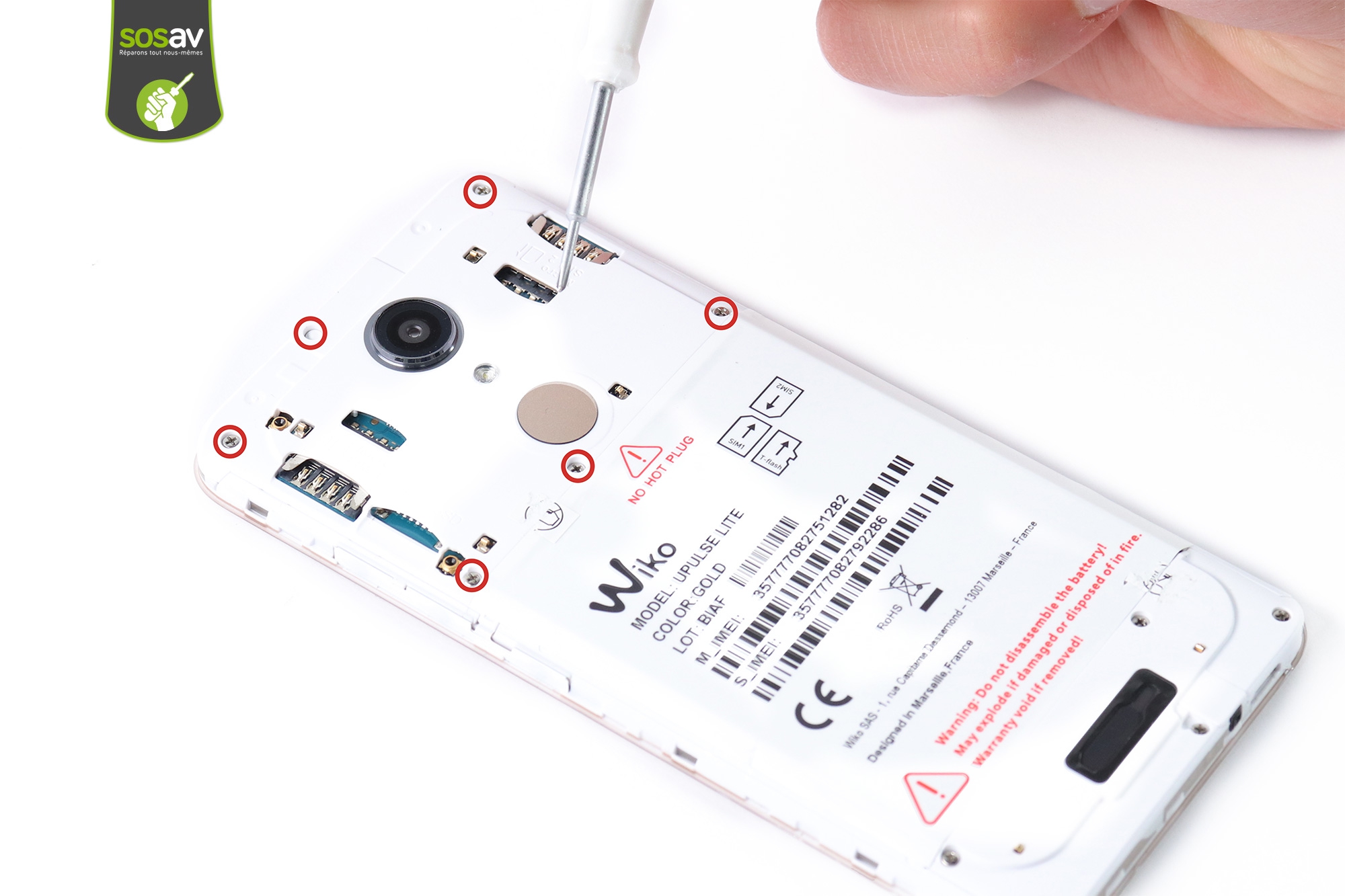

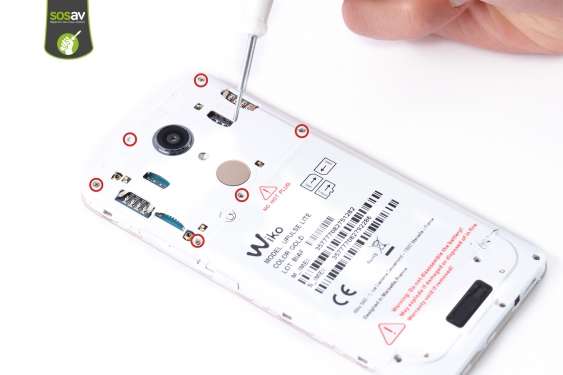

Dévissez les 6 vis cruciformes entourées en rouge. (Photo 1)Puis déclipsez le châssis à l'aide de la spatule en nylon.

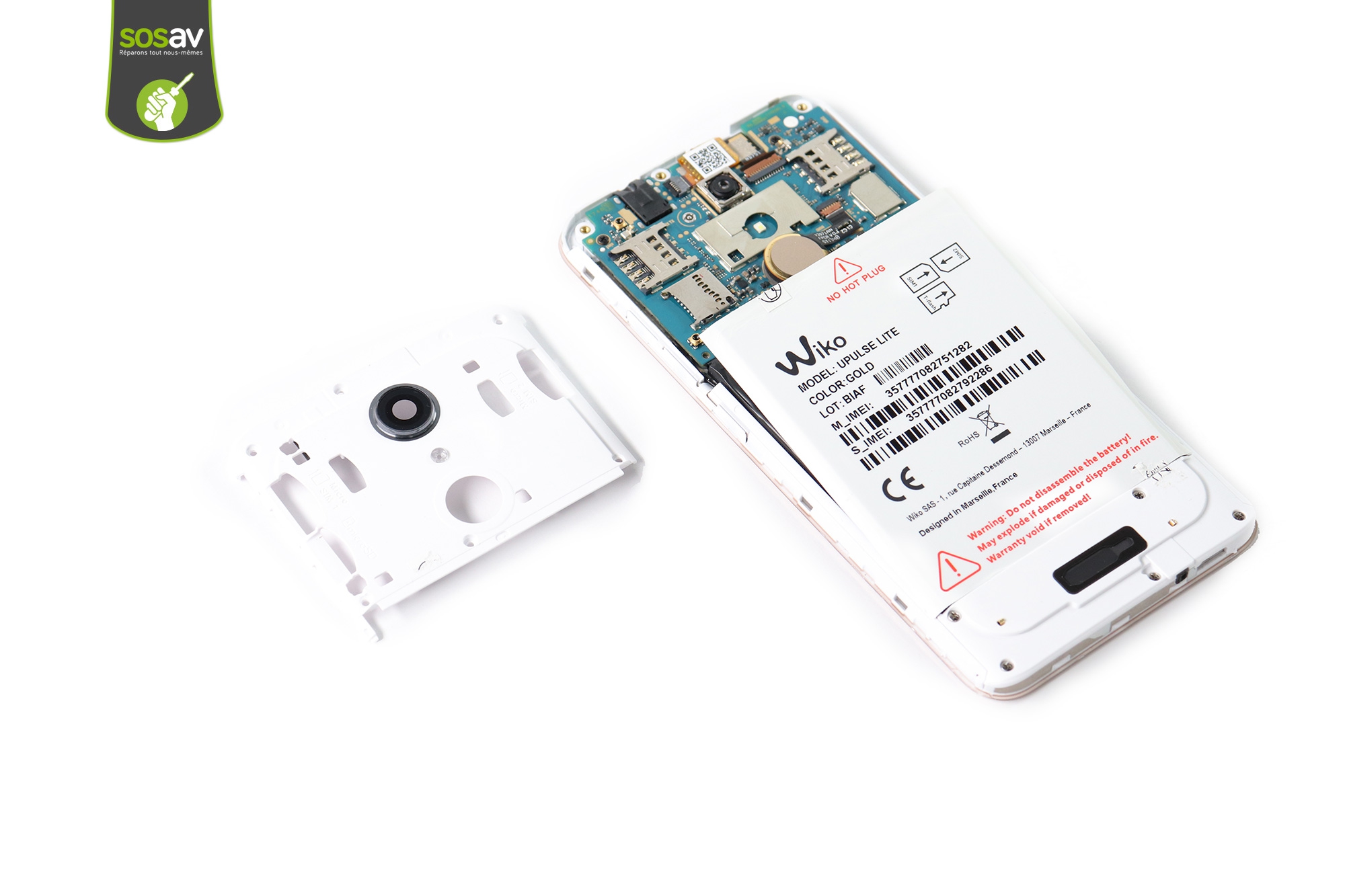

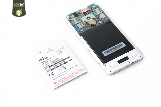

Le châssis est déposé.

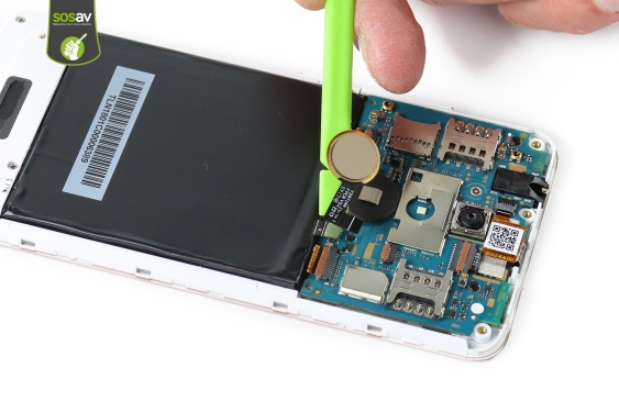

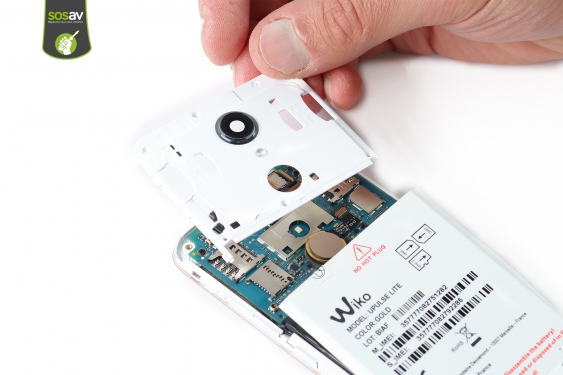

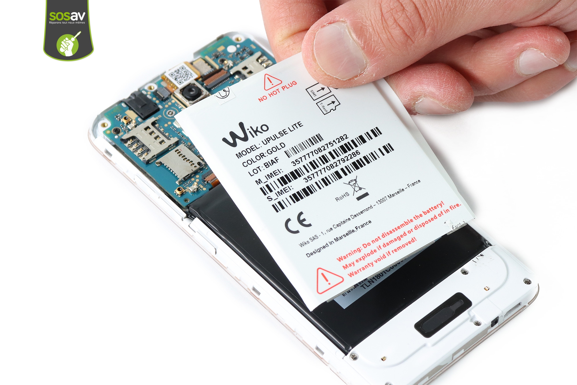

Retirez la plaque de protection de la batterie.

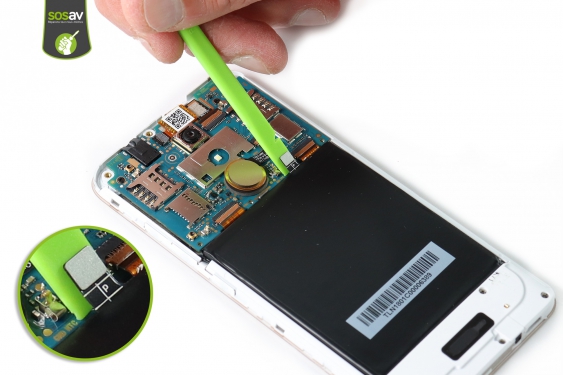

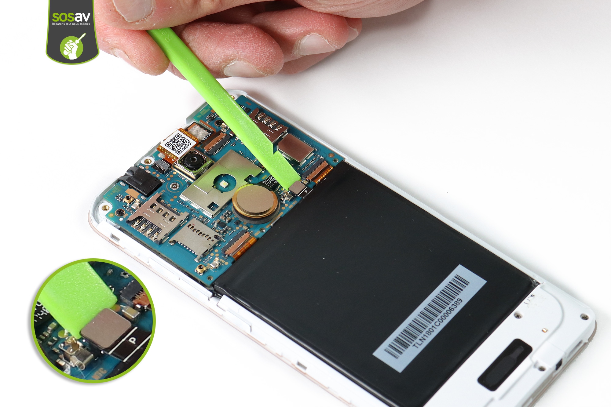

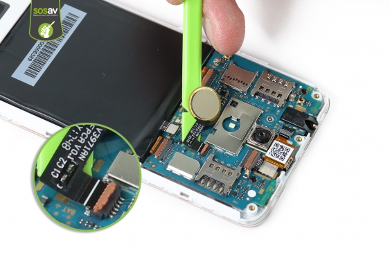

Toujours avec la spatule, débranchez la batterie.Il s'agit d'une précaution pour éviter les éventuels courts-circuits au cours de la réparation Wiko.

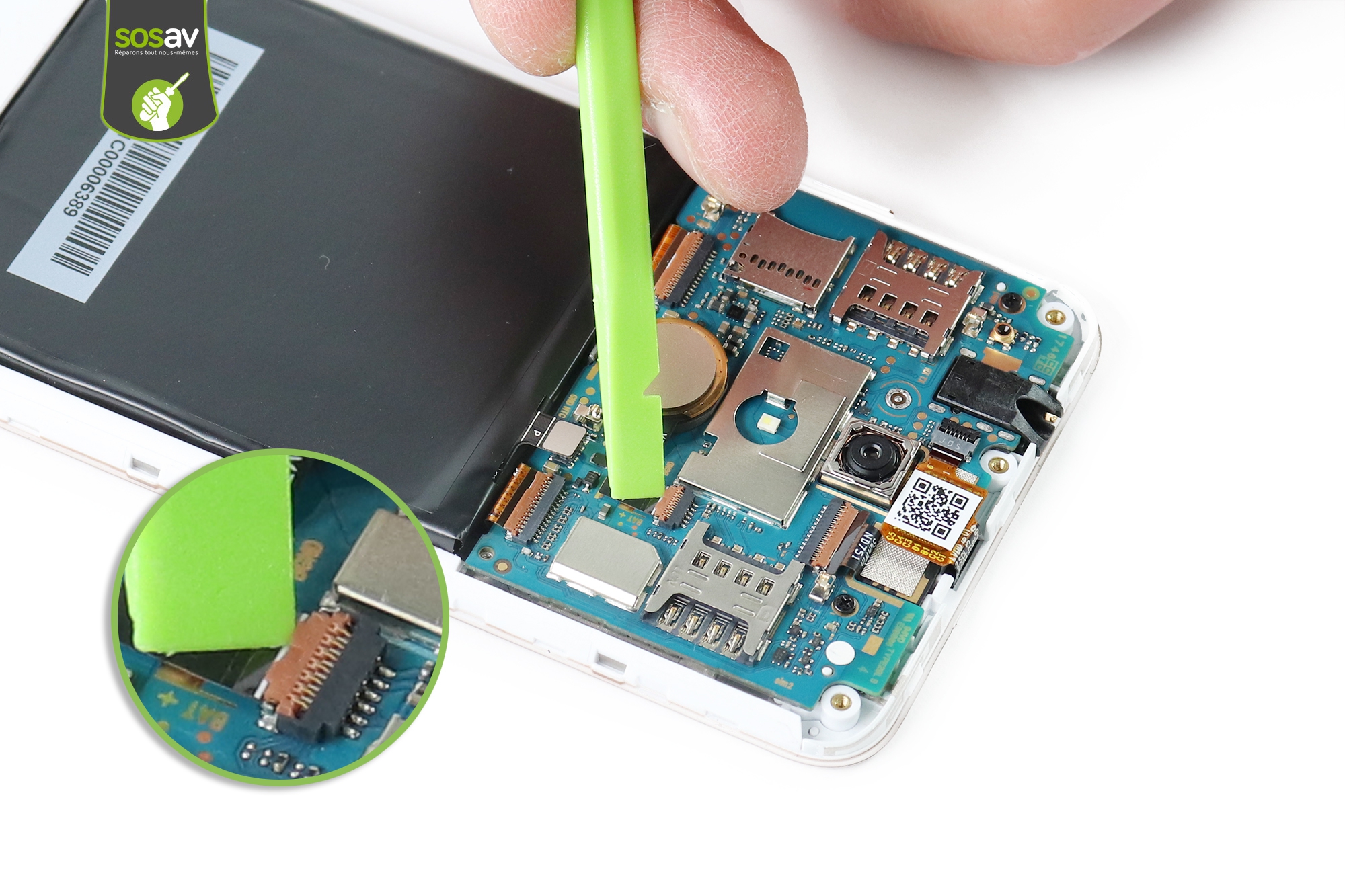

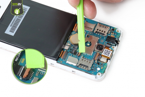

Conservez la spatule en nylon pour ouvrir le connecteur du capteur.Puis sortez doucement la nappe et l'ensemble du capteur.

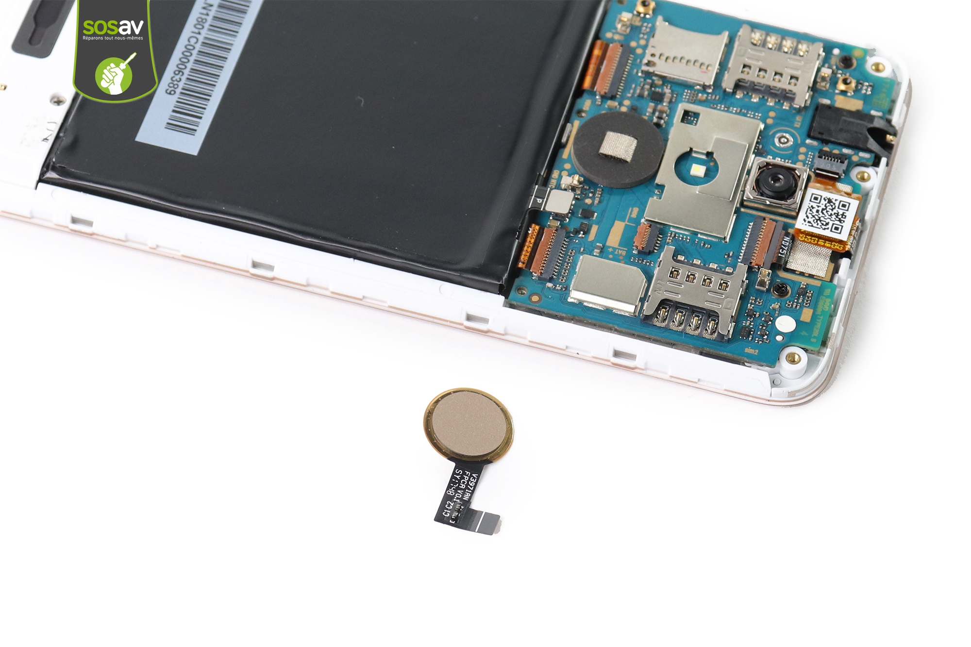

Le capteur d'empreinte Wiko Upulse Lite est démonté.Si vous avez des difficultés à utiliser votre empreinte, suivez ce tuto gratuit pour changer le capteur défaillant !
