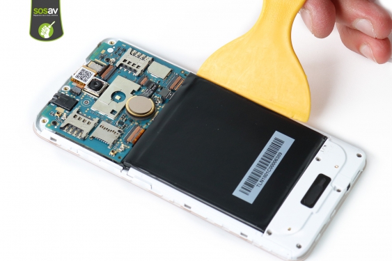

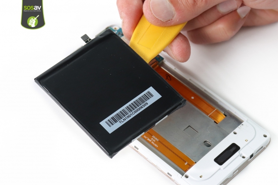

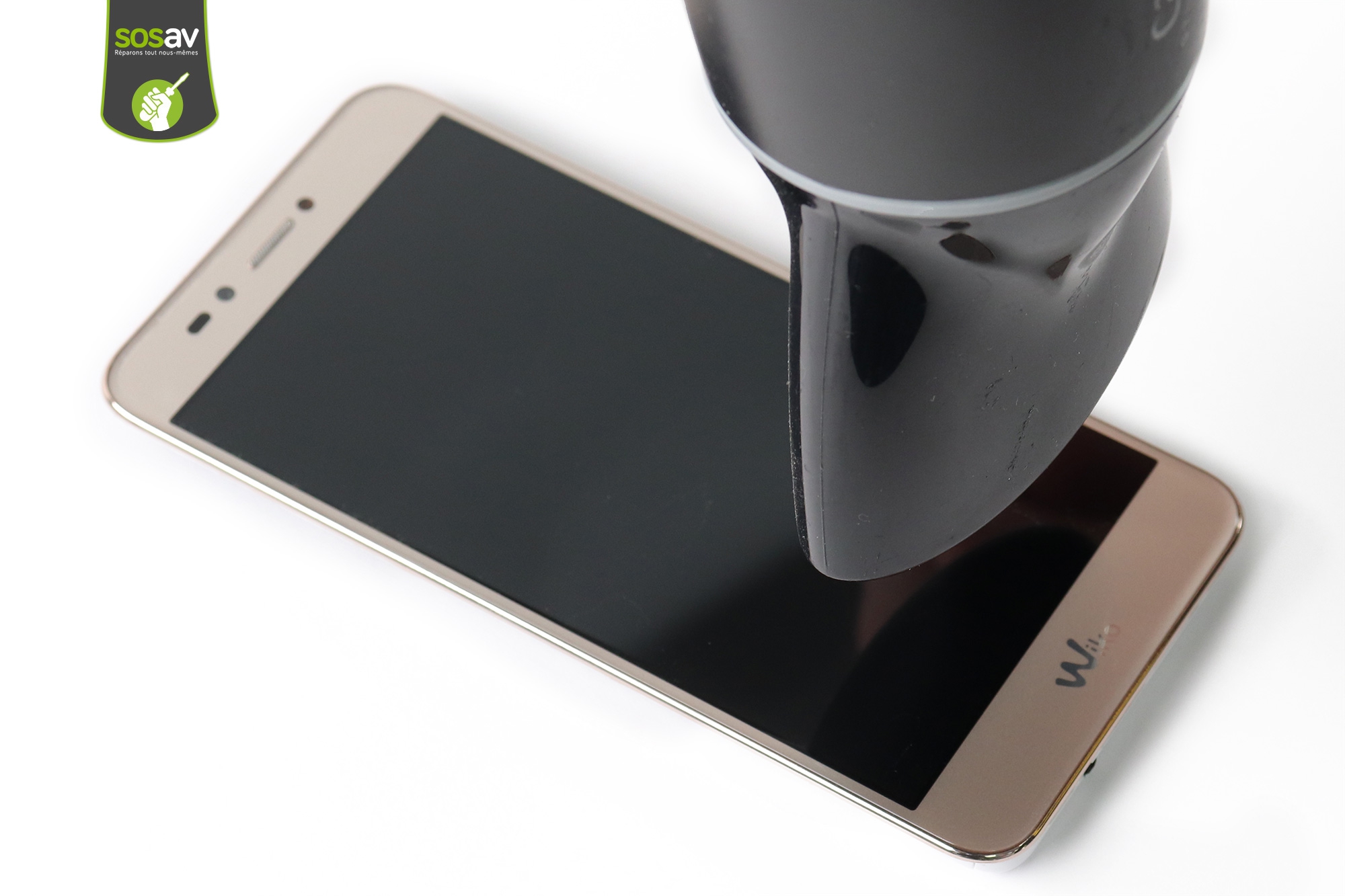

Avec un sèche-cheveux, chauffez 20 à 30 secondes la face avant opposée à la batterie pour ramollir la colle.Attention, ne chauffez jamais directement la batterie !Insérez progressivement la spatule large et plate sous la batterie afin de la décoller doucement.

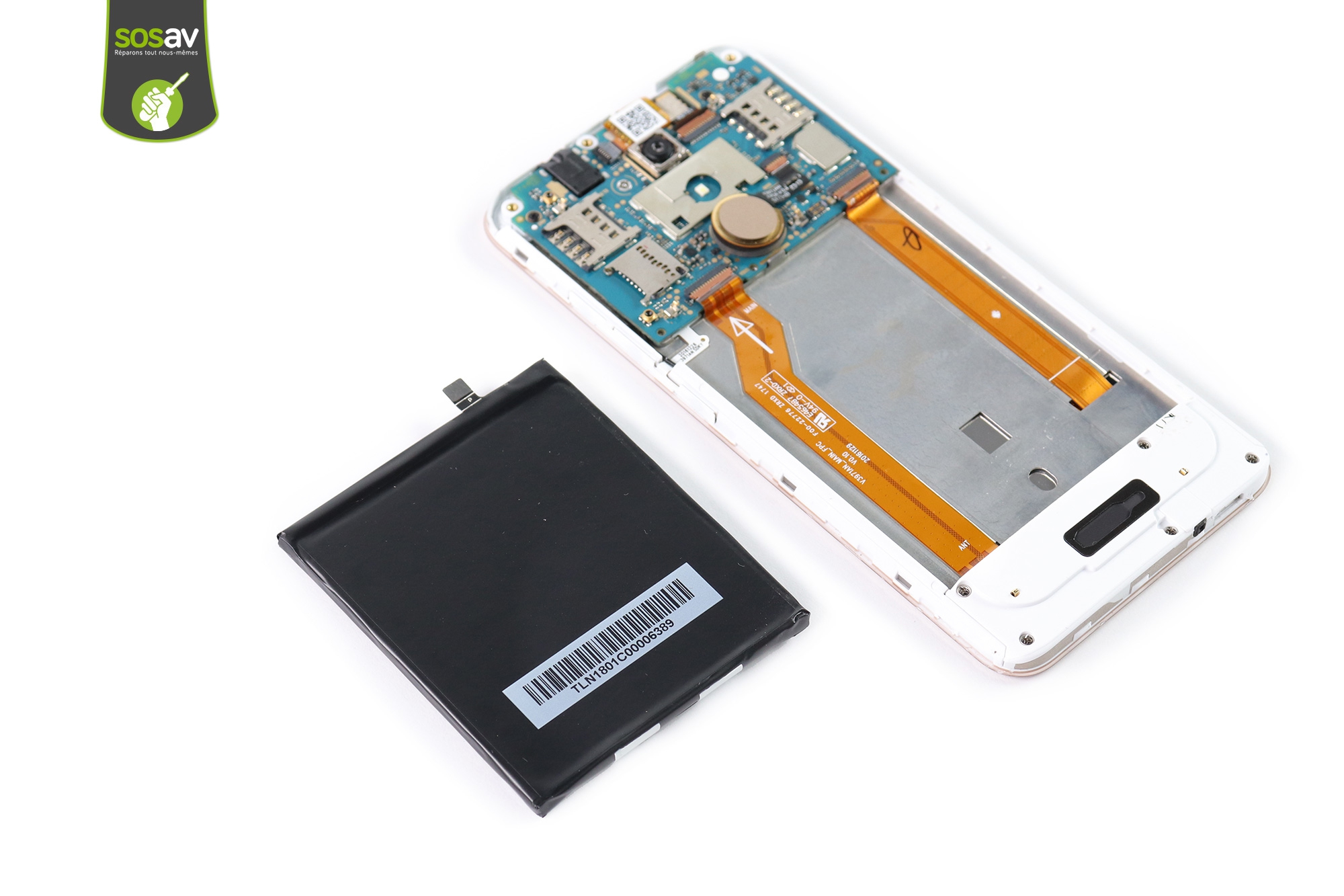

La batterie Wiko Upulse Lite est sortie.Suivez ce tuto gratuit afin de la remplacer en cas de batterie défaillante.
Pour remonter votre Wiko Upulse Lite suivez ce guide en sens inverse.
