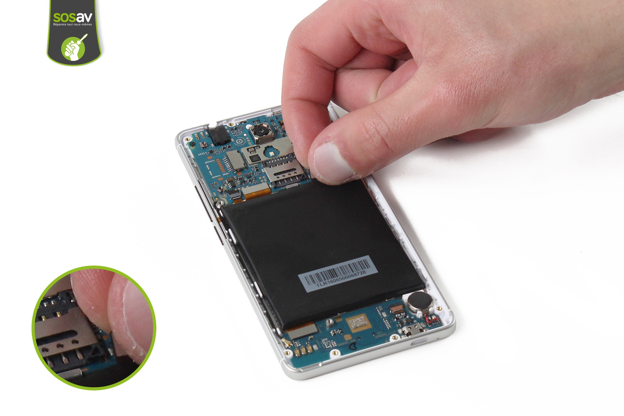

Saisissez la carte SIM et procédez à son retrait.

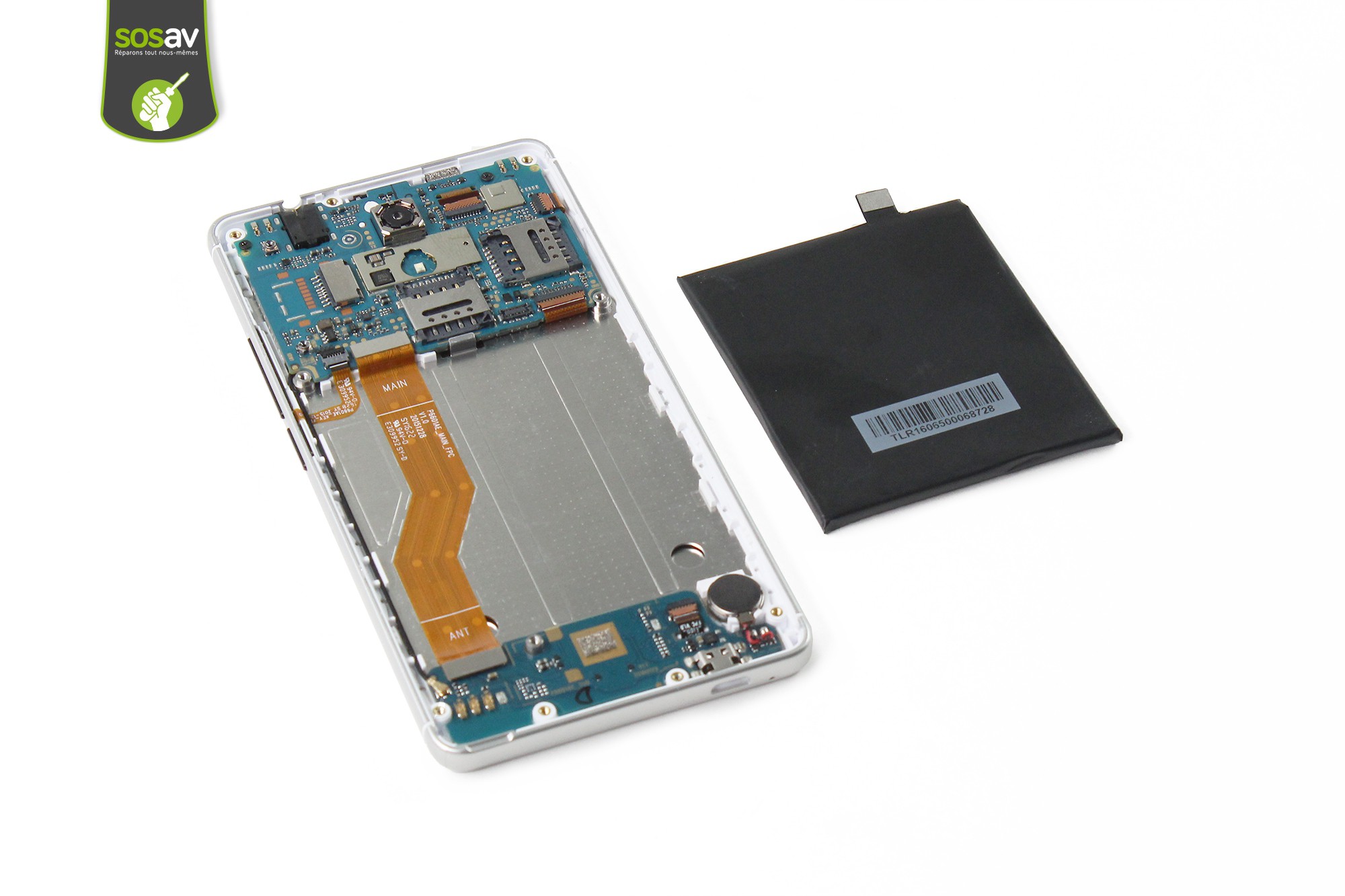

Déconnectez la batterie à l'aide de la spatule en nylon.

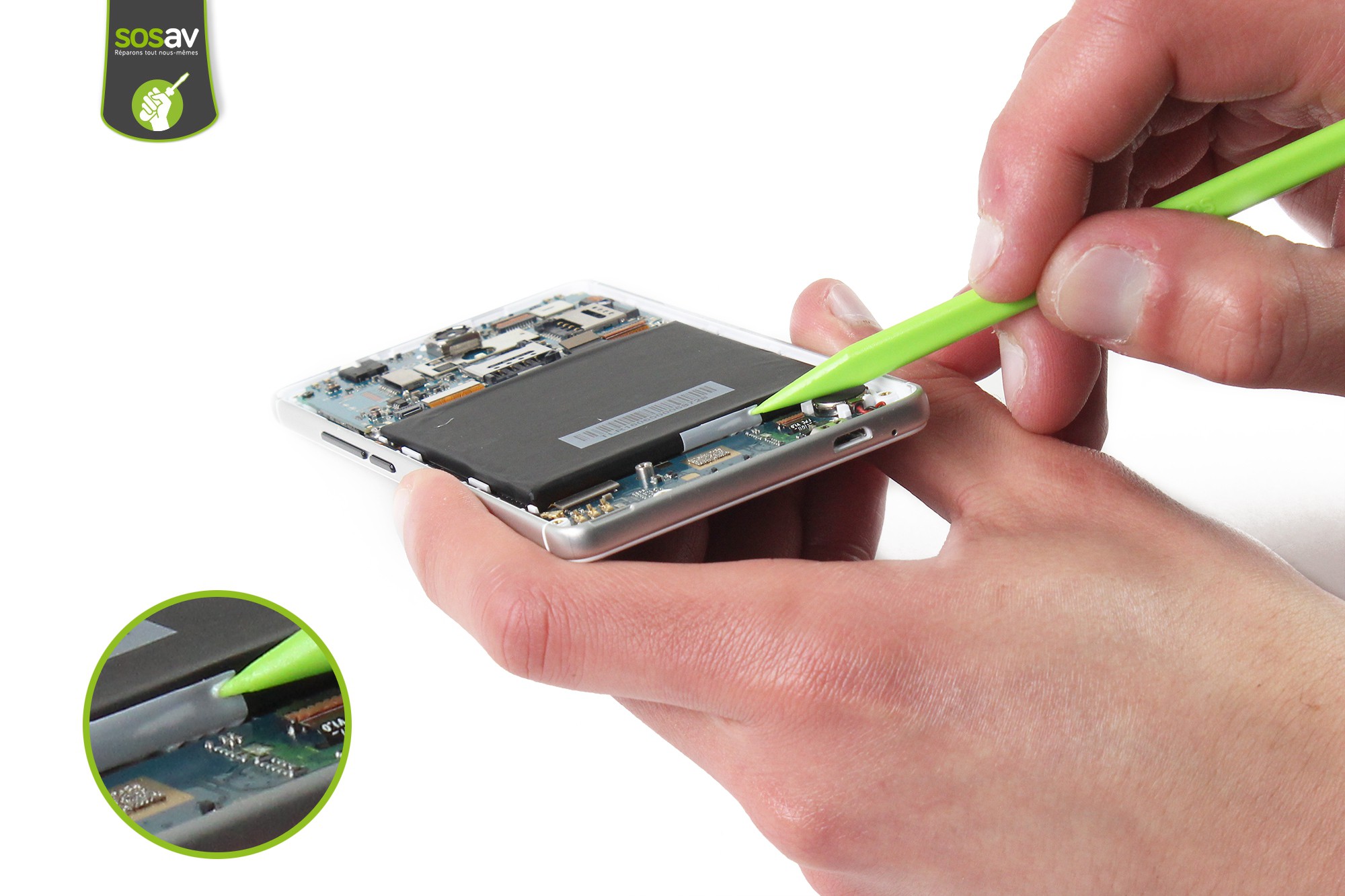

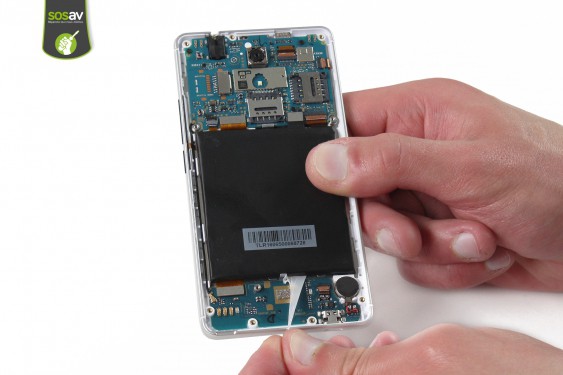

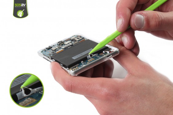

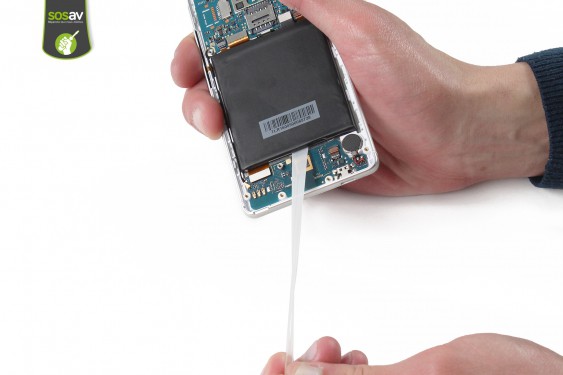

Utilisez ensuite la pointe de la spatule pour décoller l'adhésif de maintien de la batterie pour le saisir ensuite et le tirer.Veillez à ne surtout pas percer la batterie !

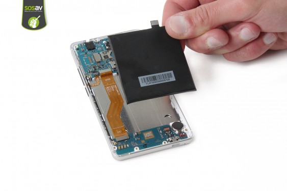

Saisissez la batterie et procédez à son retrait.
La batterie Wiko U Feel 4G est désormais démontée.

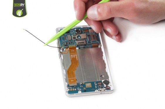

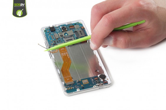

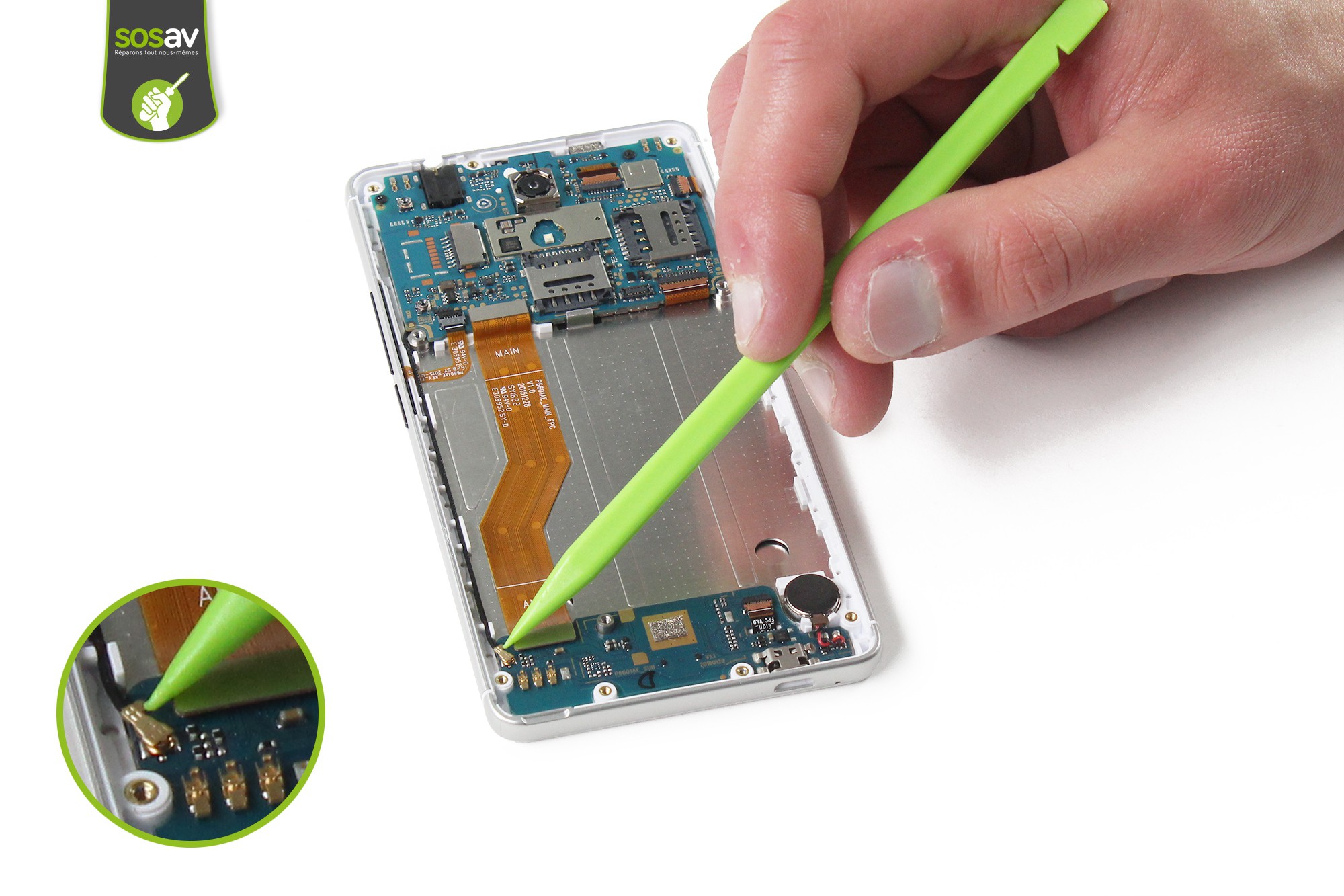

Déconnectez ensuite, à l'aide de la pointe de la spatule en nylon le câble d'interconnexion côté connecteur de charge.

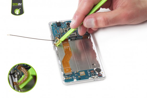

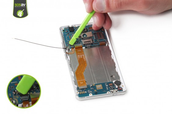

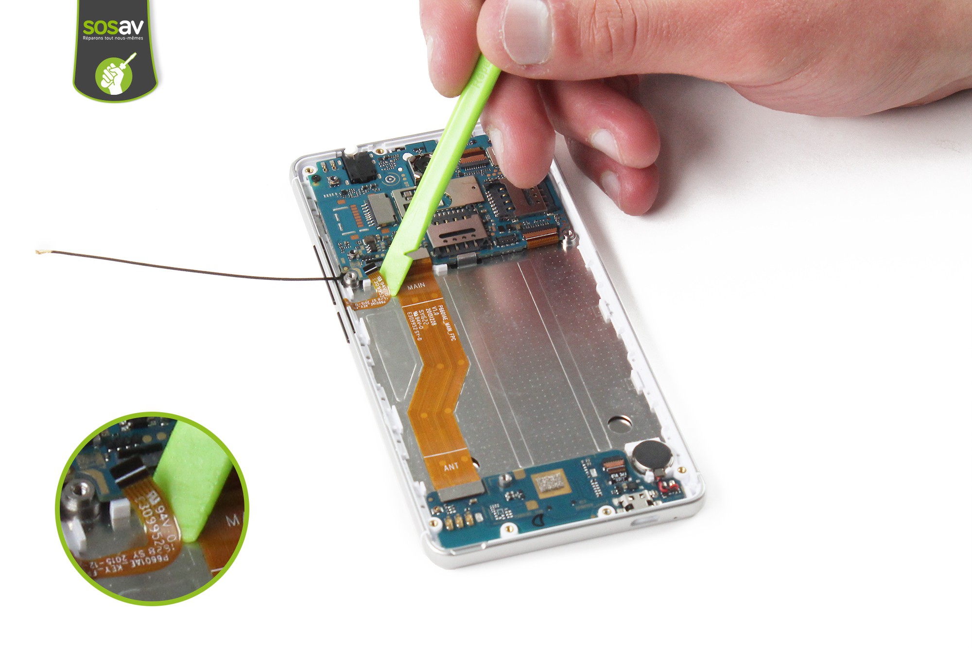

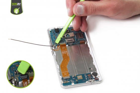

Utilisez la spatule en nylon pour déverrouiller le connecteur de la nappe des boutons volume et power.

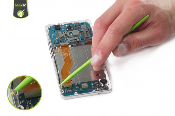

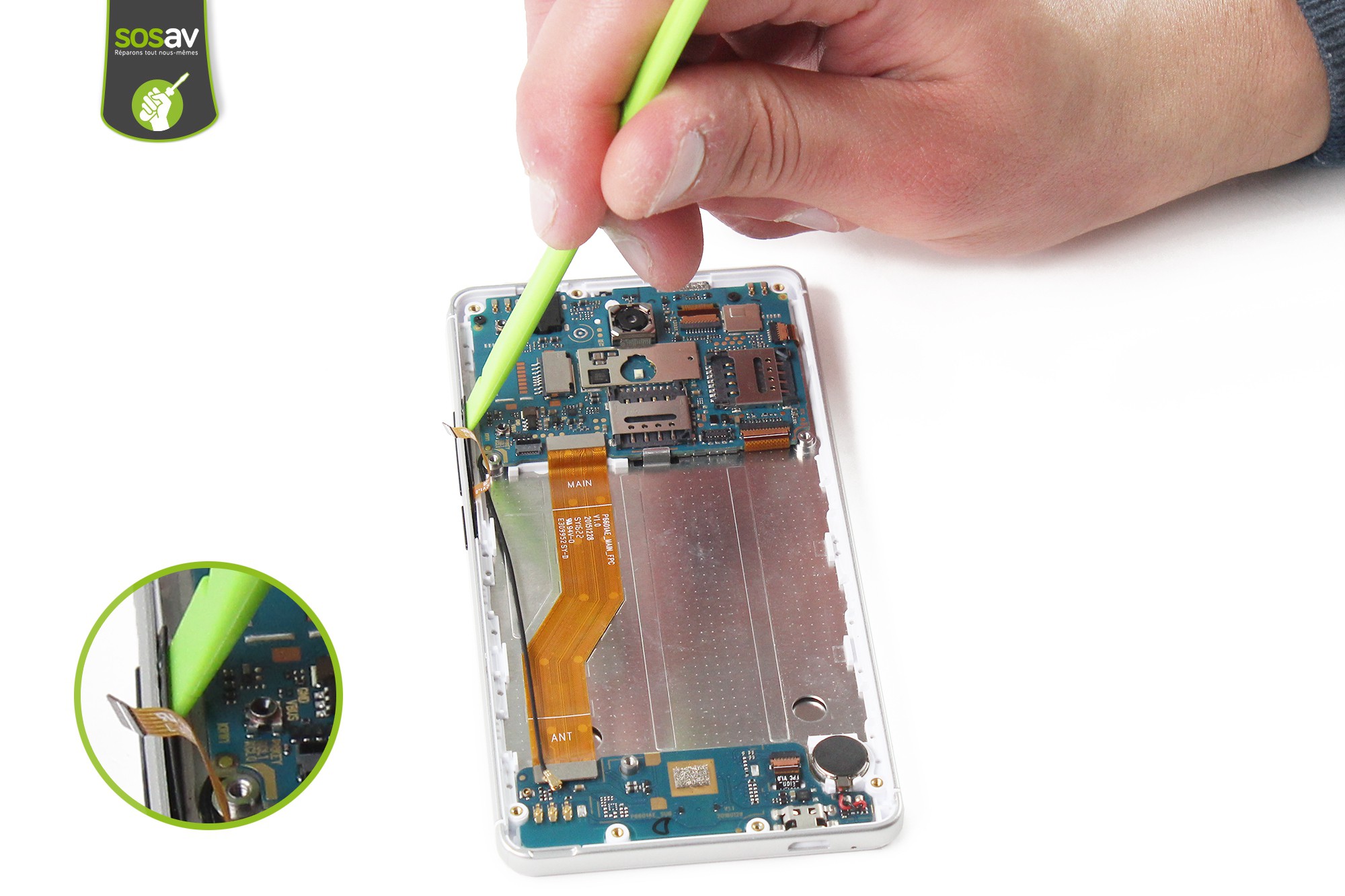

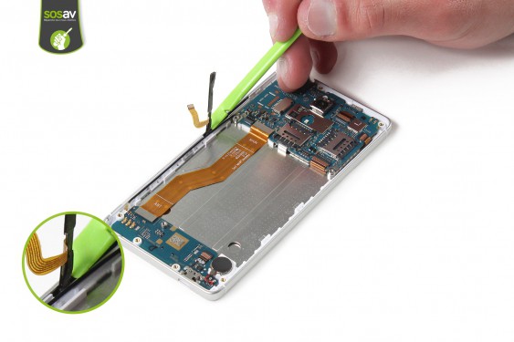

Décollez la nappe du châssis avec la spatule en nylon.

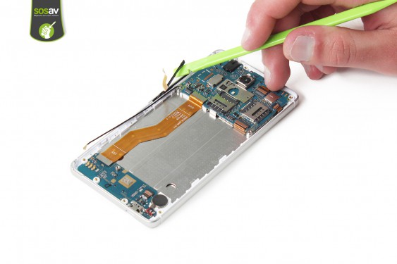

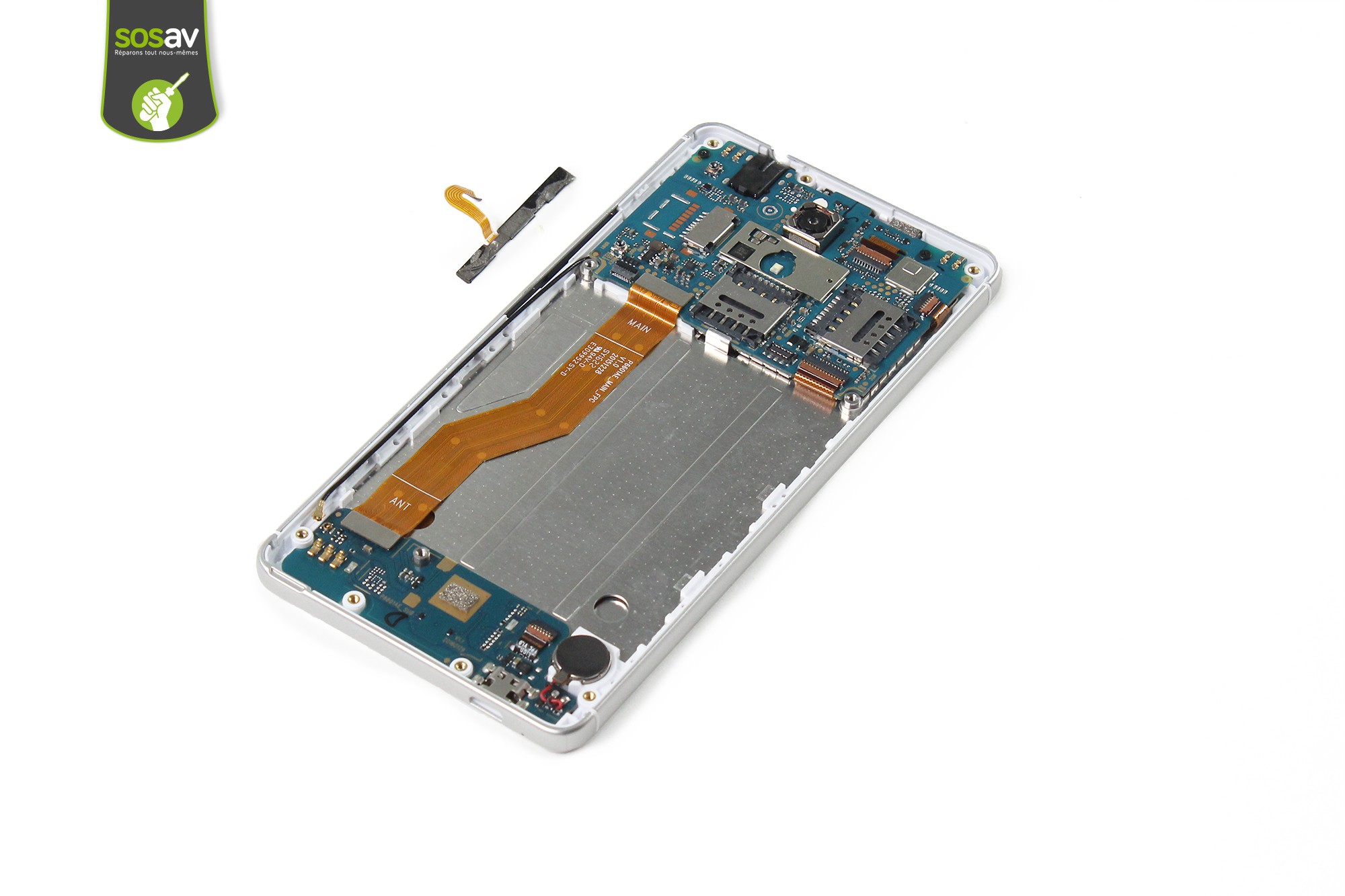

Décollez et retirez la nappe boutons volume et power grâce à la spatule en nylon.
La nappe bouton power et volume Wiko U Feel 4G est désormais démontée.Procédez à son remplacement par une nappe neuve si cela est nécessaire.
