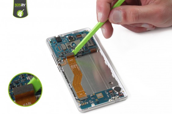

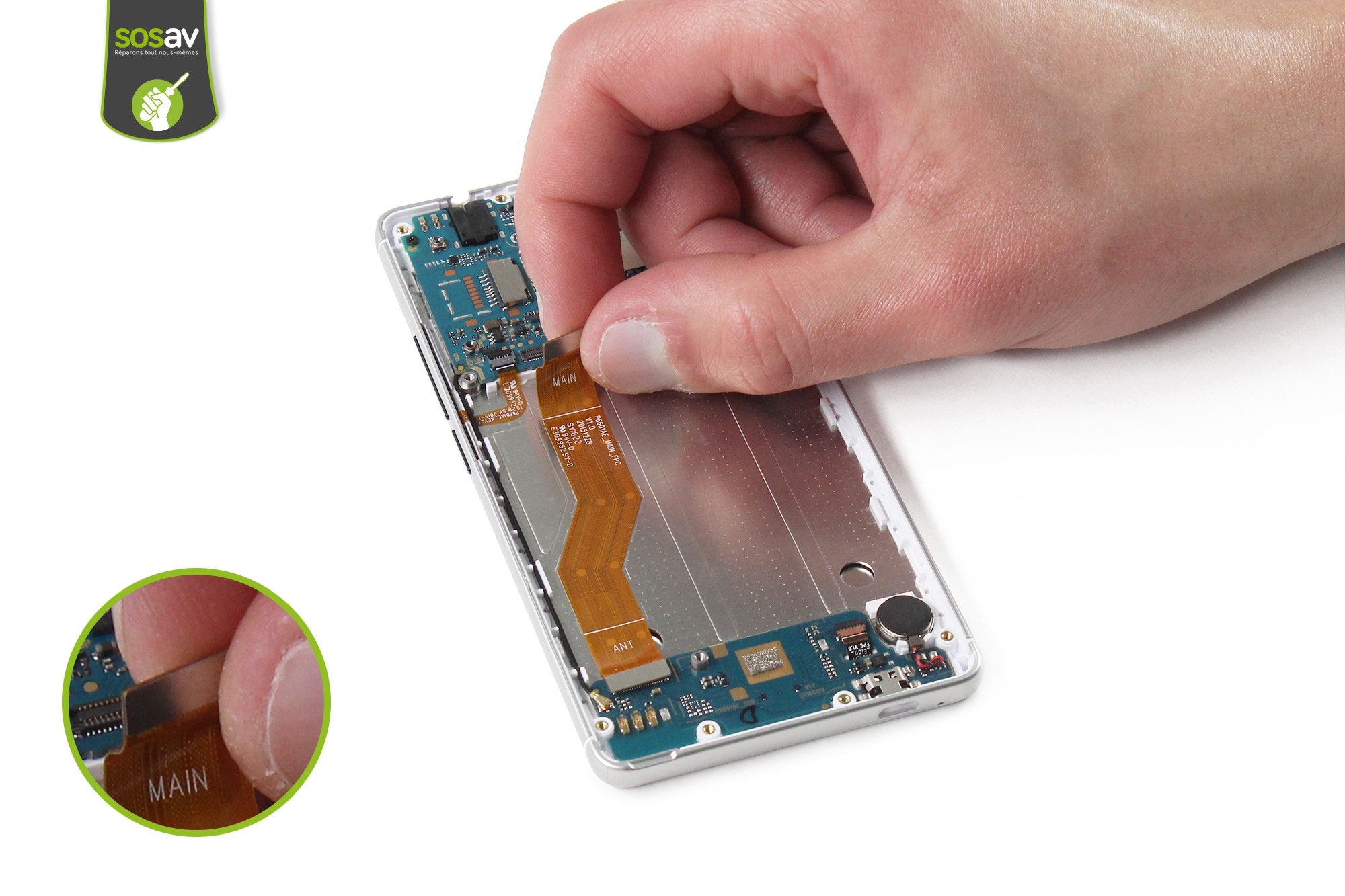

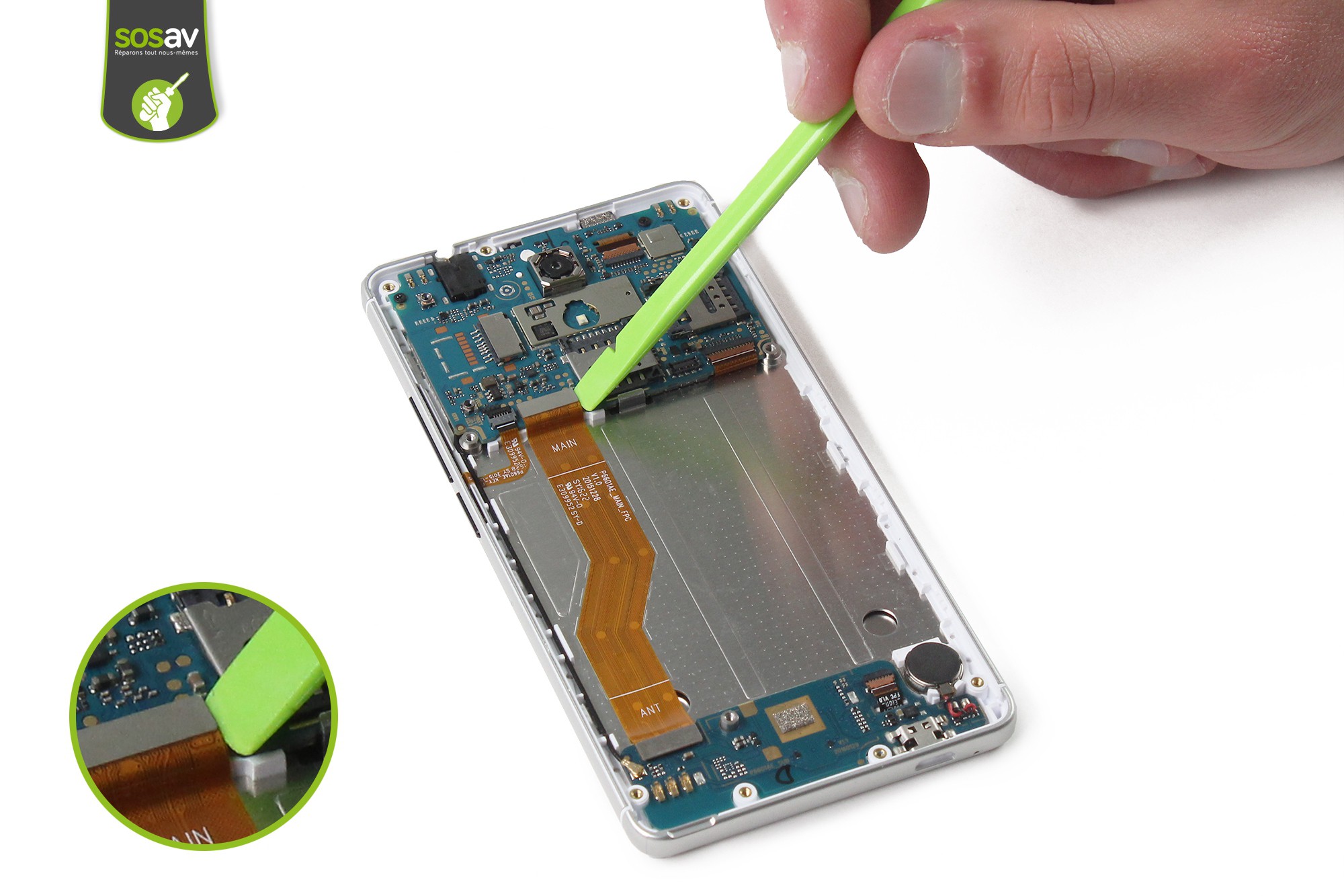

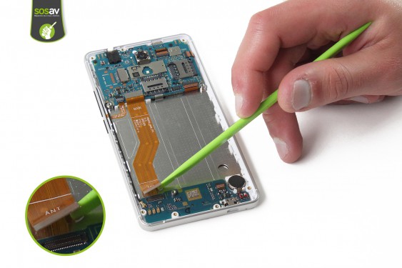

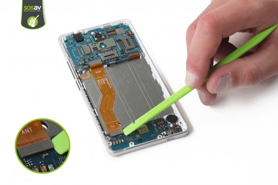

Déconnectez la nappe de liaison du connecteur de charge du côté carte mère et connecteur de charge avec la spatule en nylon.

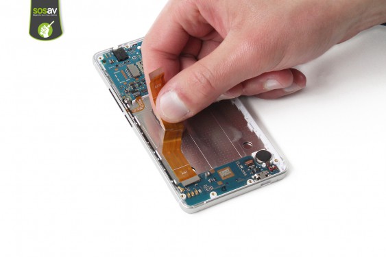

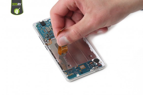

Saisissez ensuite la nappe et procédez à son retrait.

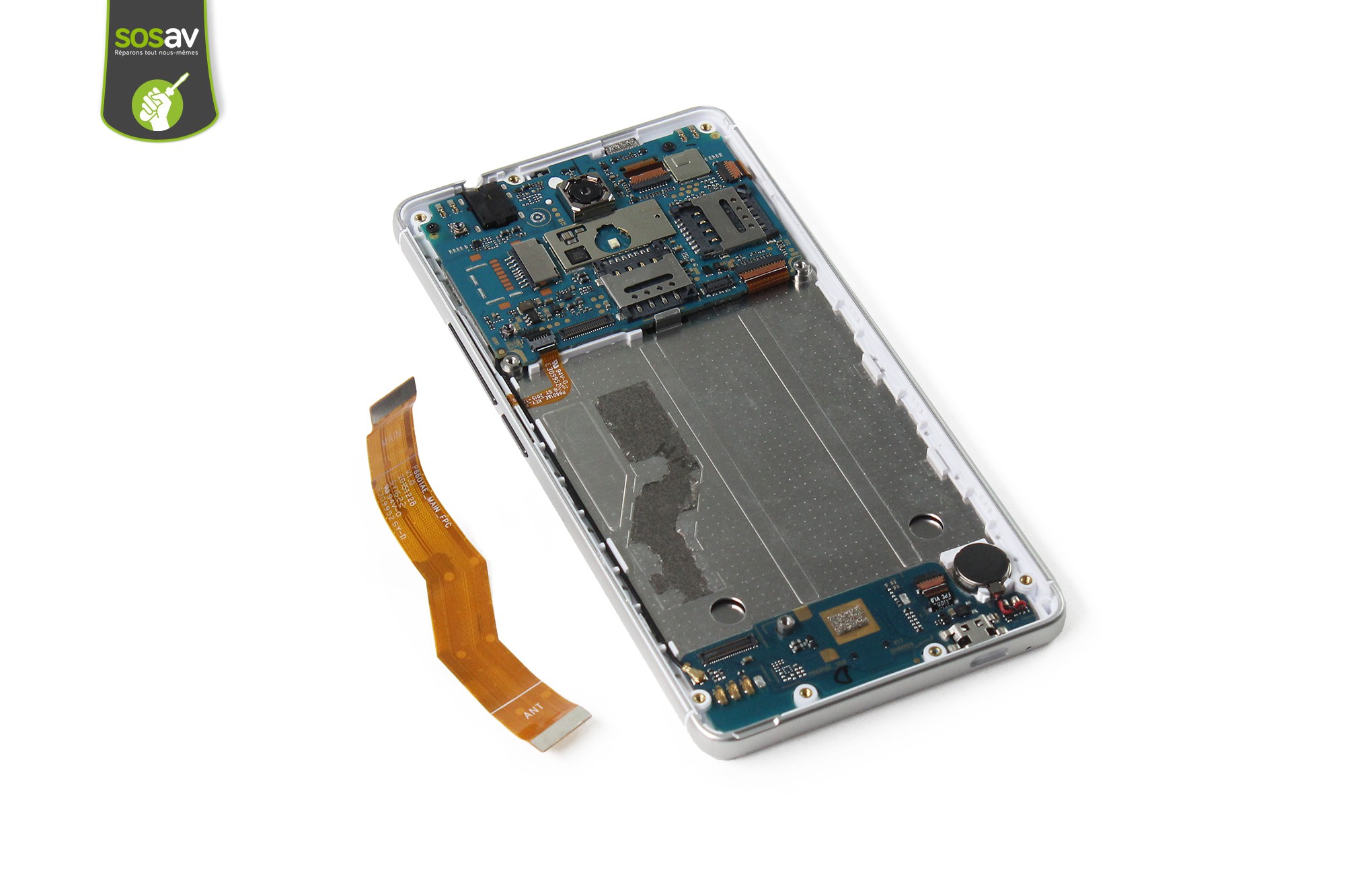

La nappe connecteur de charge Wiko U Feel 4G est désormais démontée.Procédez à son remplacement par une nappe neuve si cela est nécessaire.
