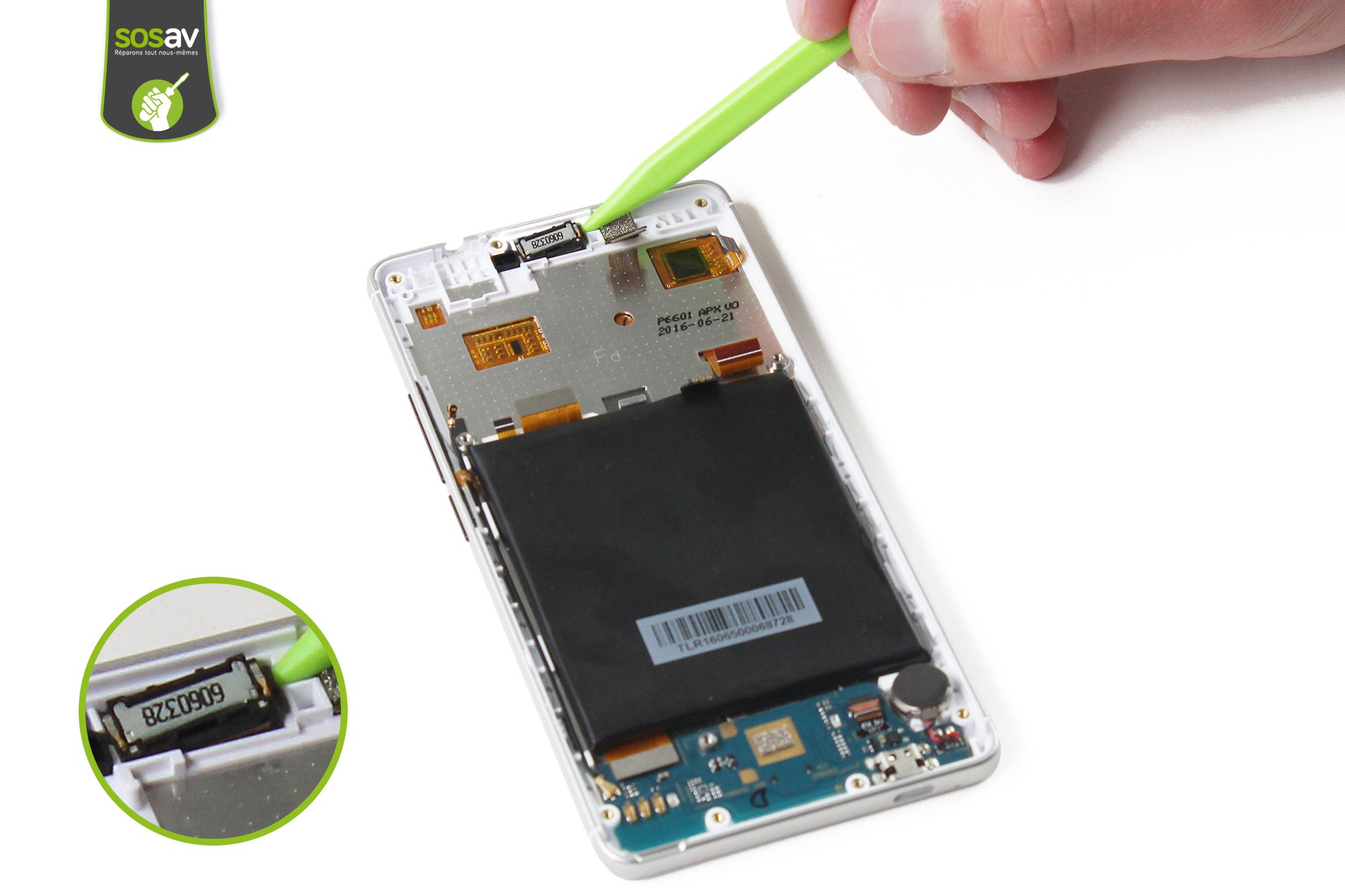

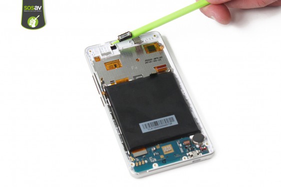

Décollez délicatement le haut-parleur interne à l'aide de la spatule en nylon.Procédez à son retrait.

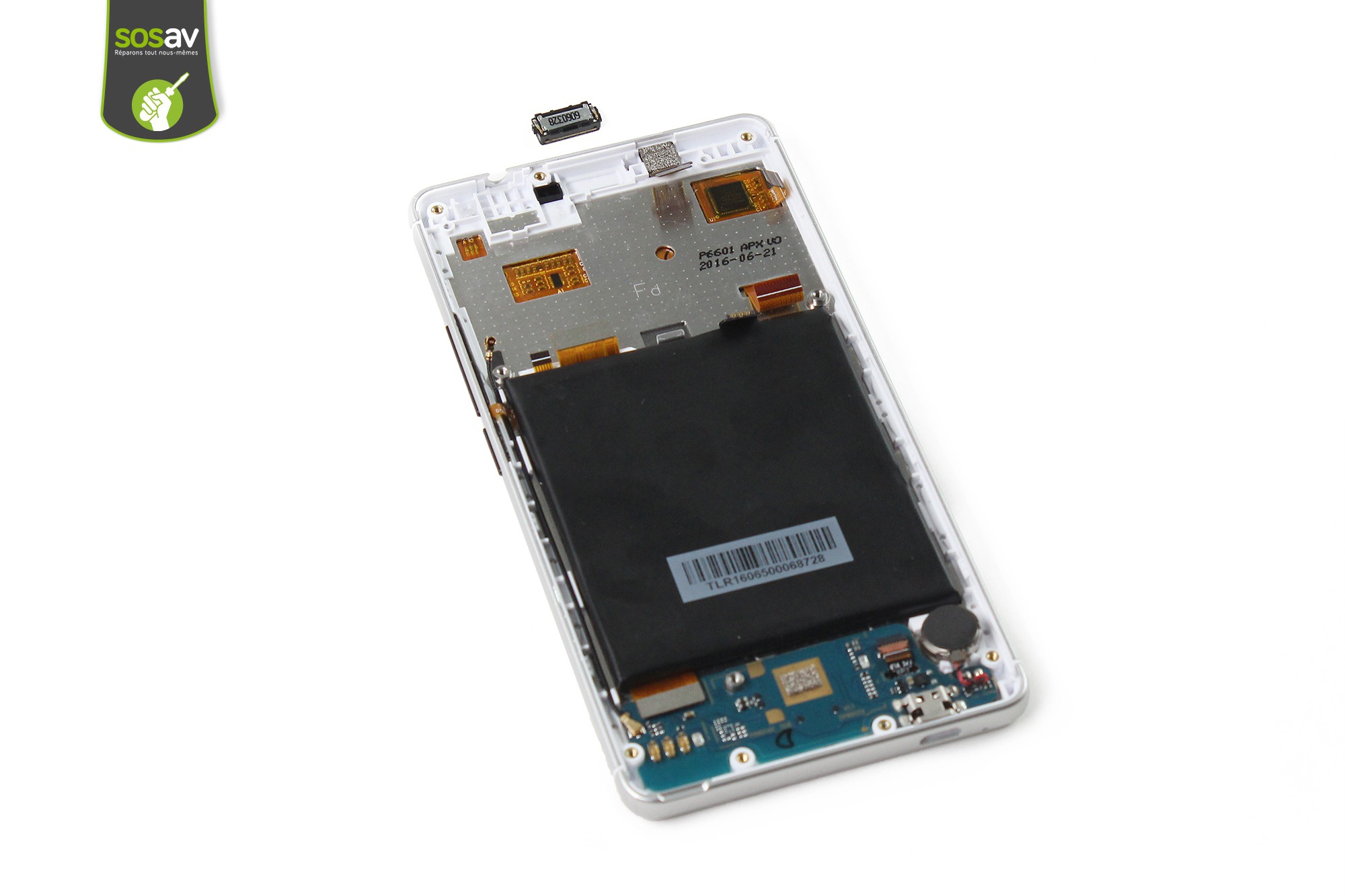

Le haut-parleur interne Wiko U Feel 4G est désormais démonté.En cas de problème de son en appel, remplacez-le haut-parleur défaillant par un neuf.
