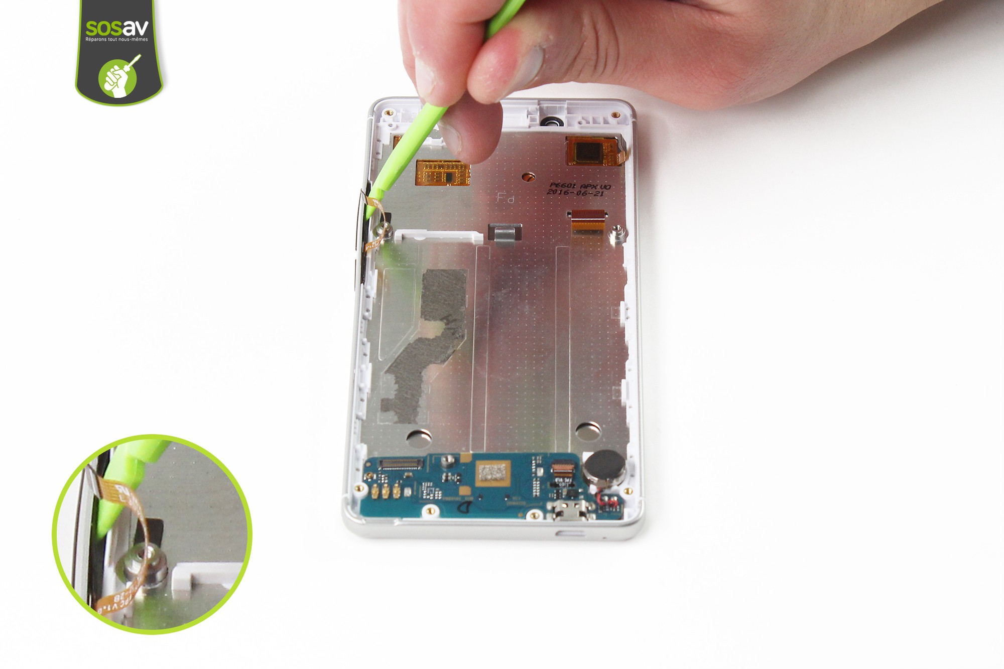

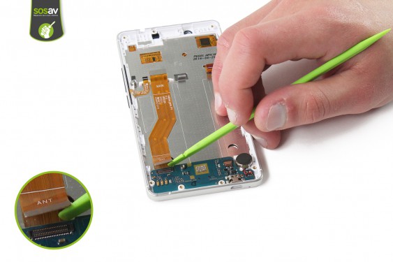

Déconnectez à l'aide de la pointe de la spatule en nylon le câble d'interconnexion côté connecteur de charge.
Saisissez ensuite le câble d'interconnexion à l'aide de la pince et procédez à son retrait.

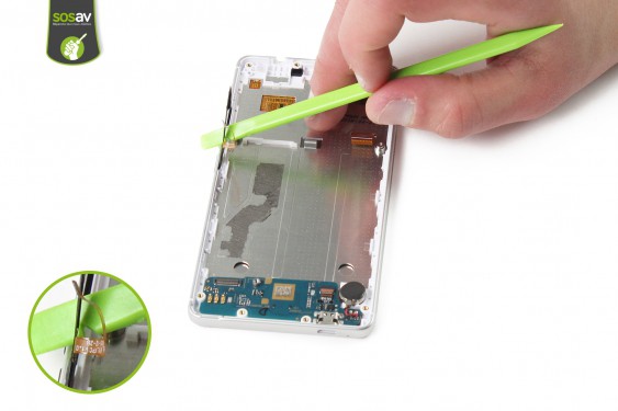

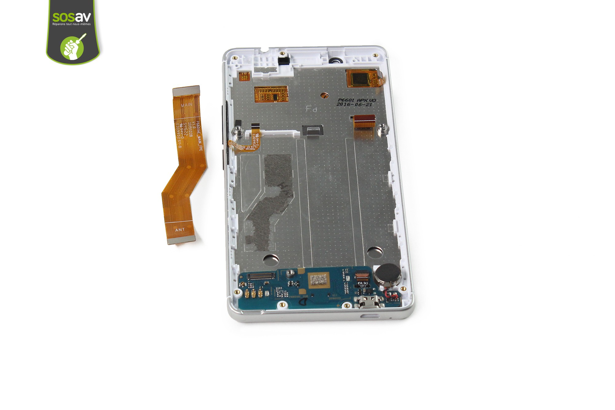

Etape 24
Le câble d'interconnexion de votre Wiko U Feel 4G est désormais démonté.

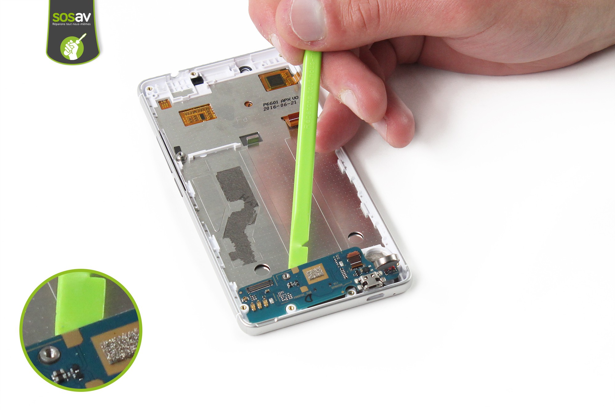

Etape 25

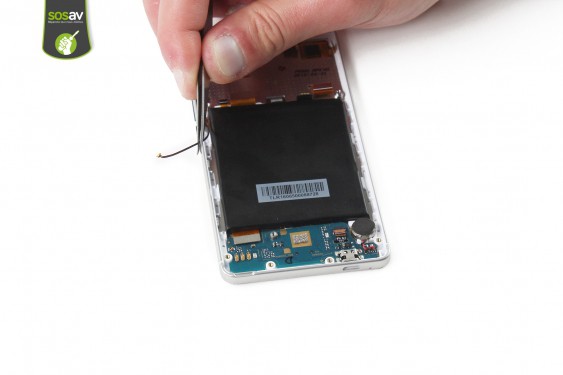

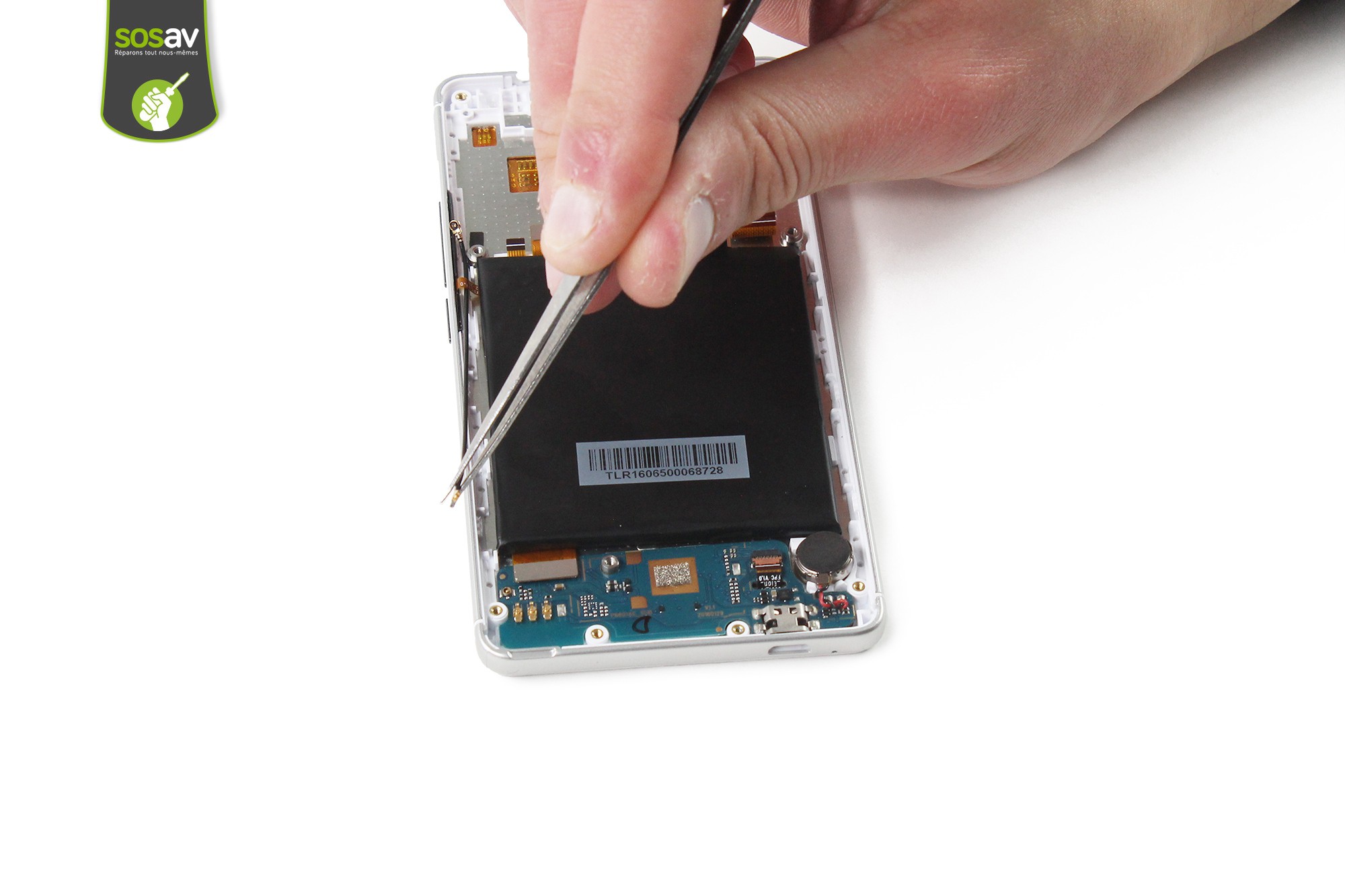

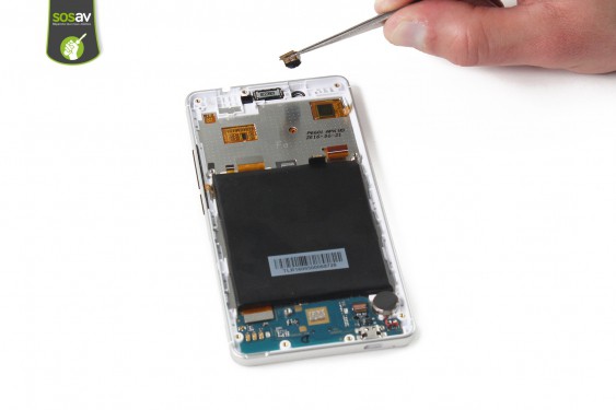

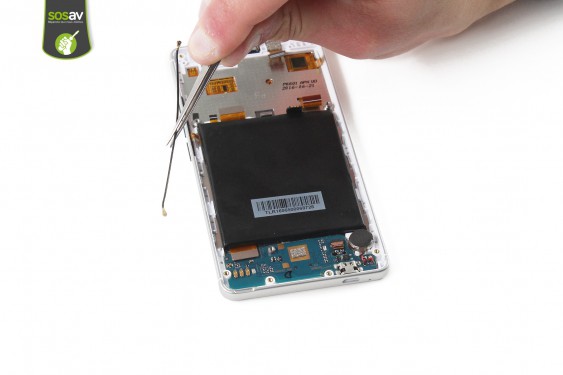

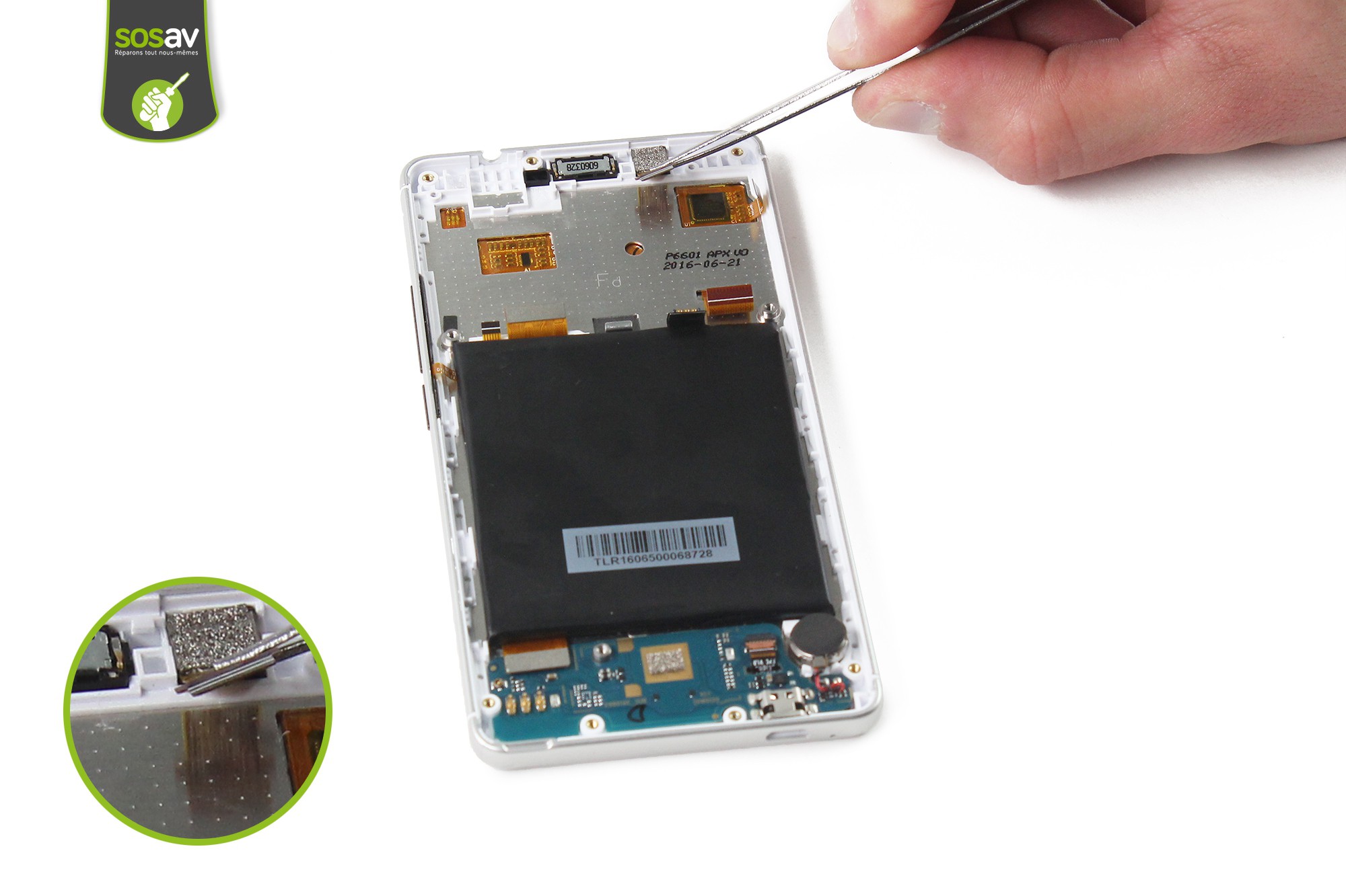

Saisissez la caméra avant à l'aide de la pince et procédez à son retrait.

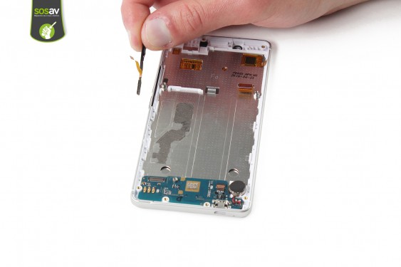

Etape 26

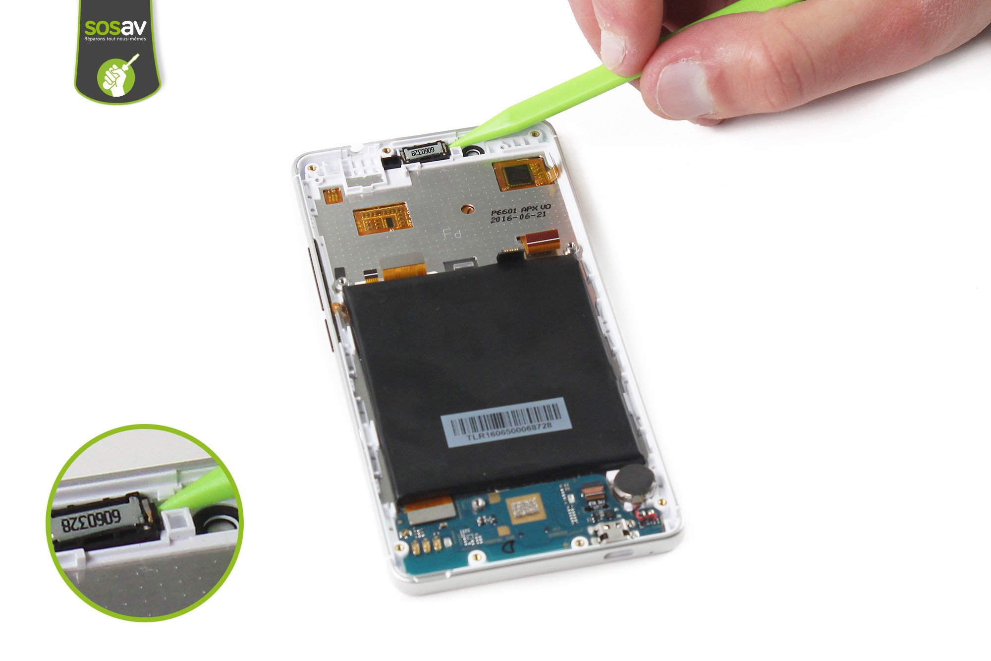

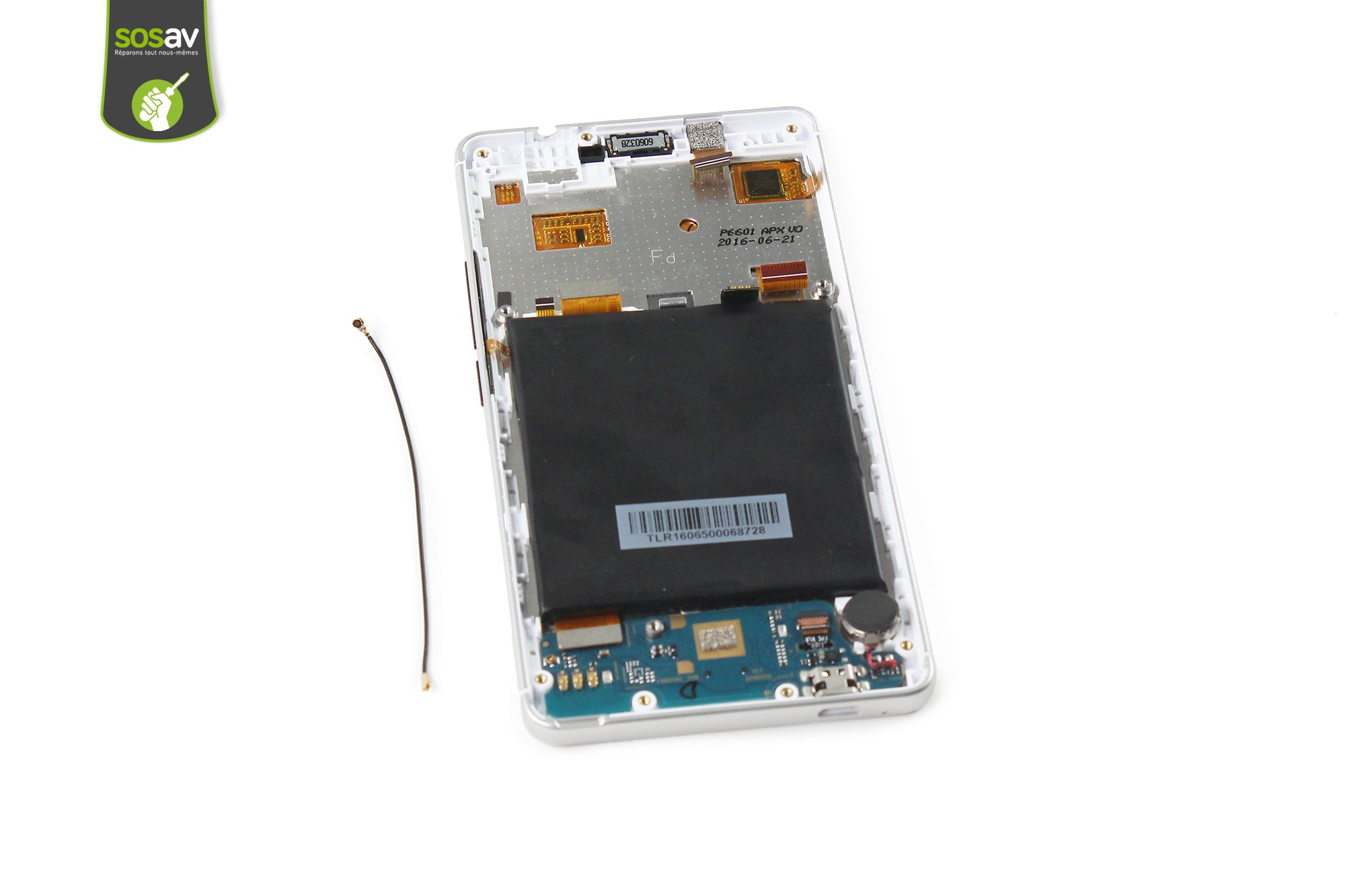

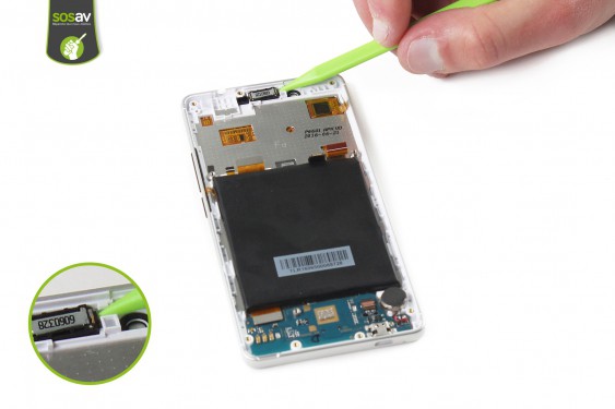

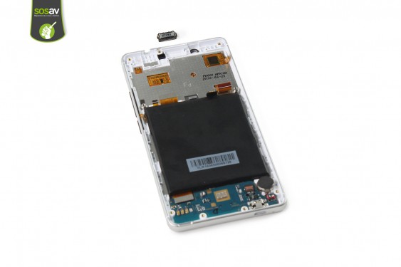

Décollez délicatement le haut-parleur interne à l'aide de la spatule en nylon.Procédez à son retrait.Le haut-parleur interne de votre Wiko U Feel 4G est désormais démonté.

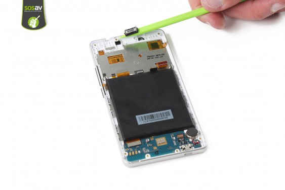

Etape 27

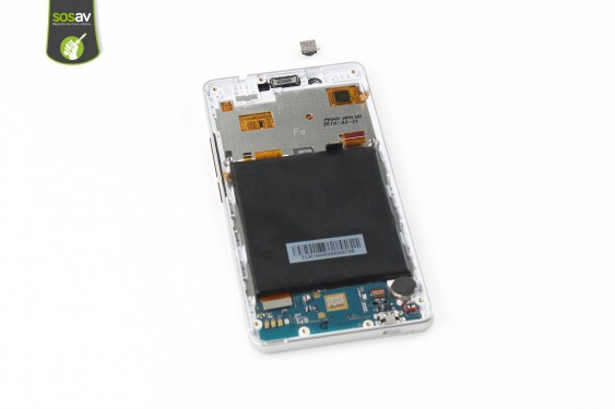

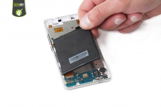

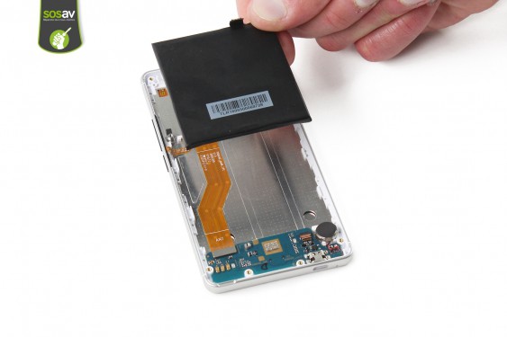

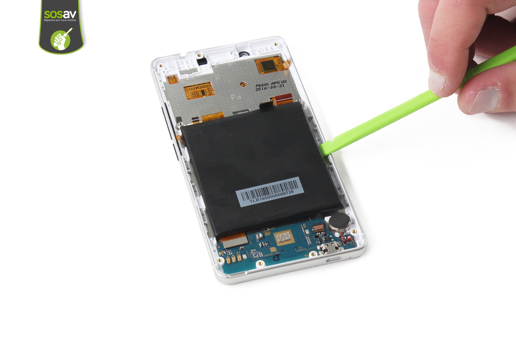

Glissez la spatule en nylon sous la batterie afin de la soulever.Saisissez la batterie et procédez à son retrait.Note : Vous devrez au préalable retirer l'adhésif présent sous cette dernière (pour cela, référez vous au guide de réparation "Batterie" du Wiko U Feel 4G).

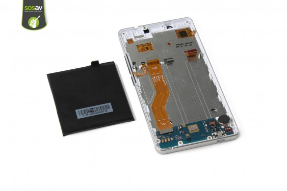

Etape 28

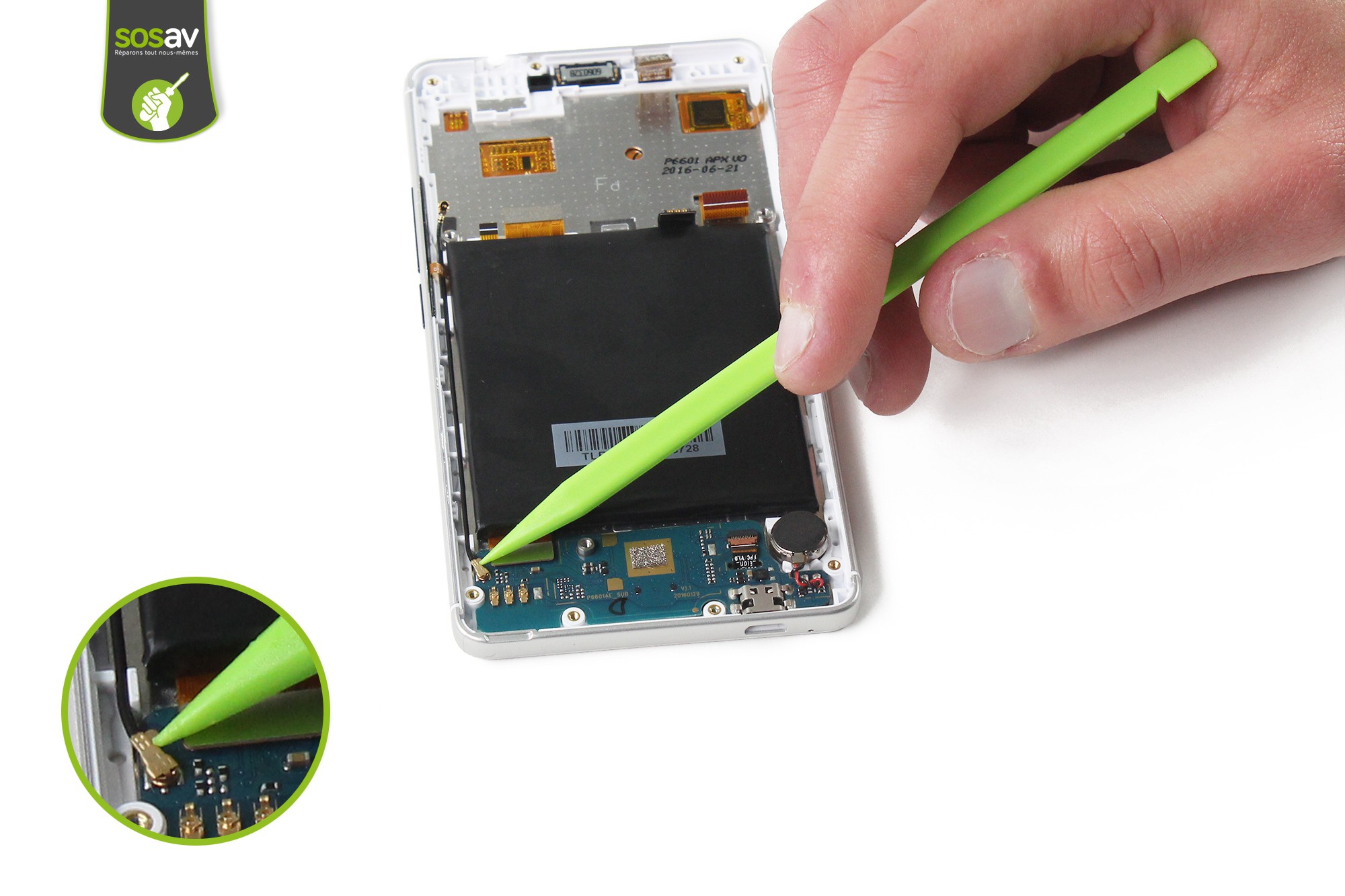

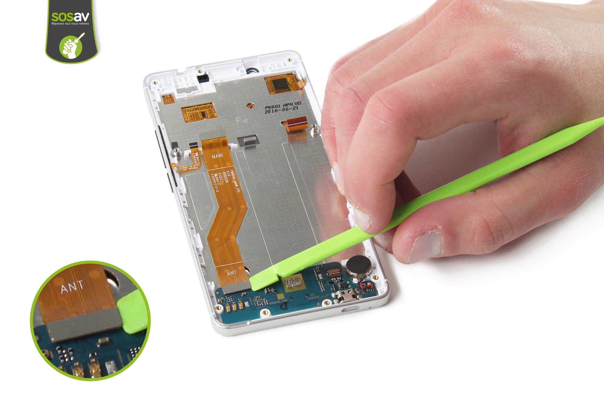

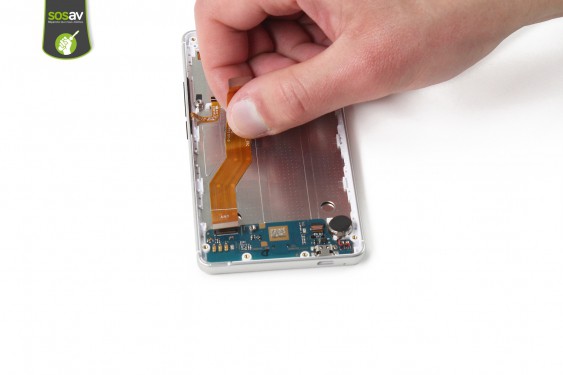

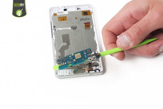

Déconnectez ensuite la nappe de liaison côté connecteur de charge à l'aide de la spatule en nylon.Saisissez la nappe et procédez à son retrait.
Etape 29
La nappe de liaison du connecteur de charge est désormais démontée.

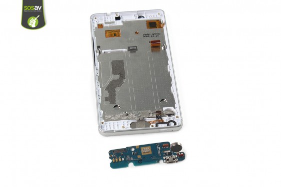

Etape 30

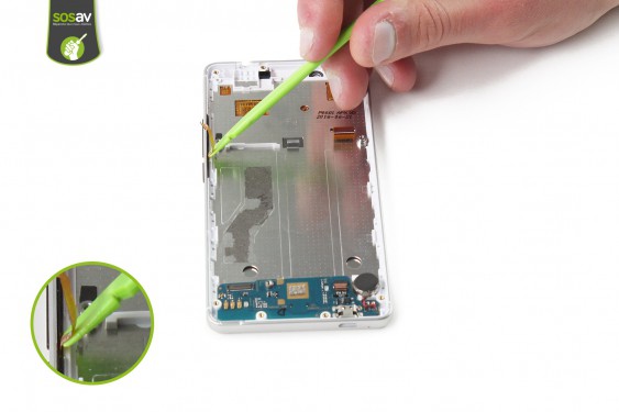

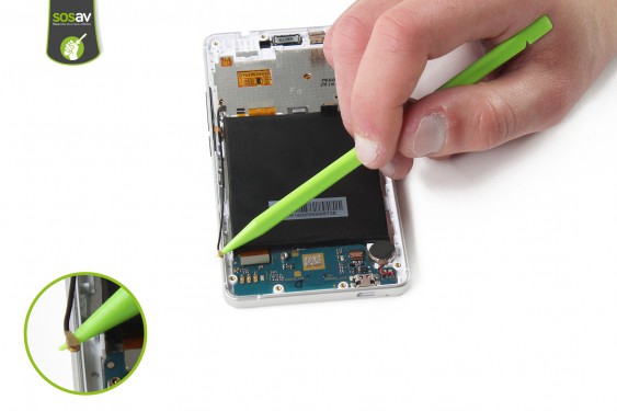

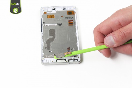

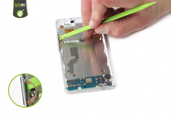

Décollez la nappe du châssis avec la spatule en nylon.
Etape 31

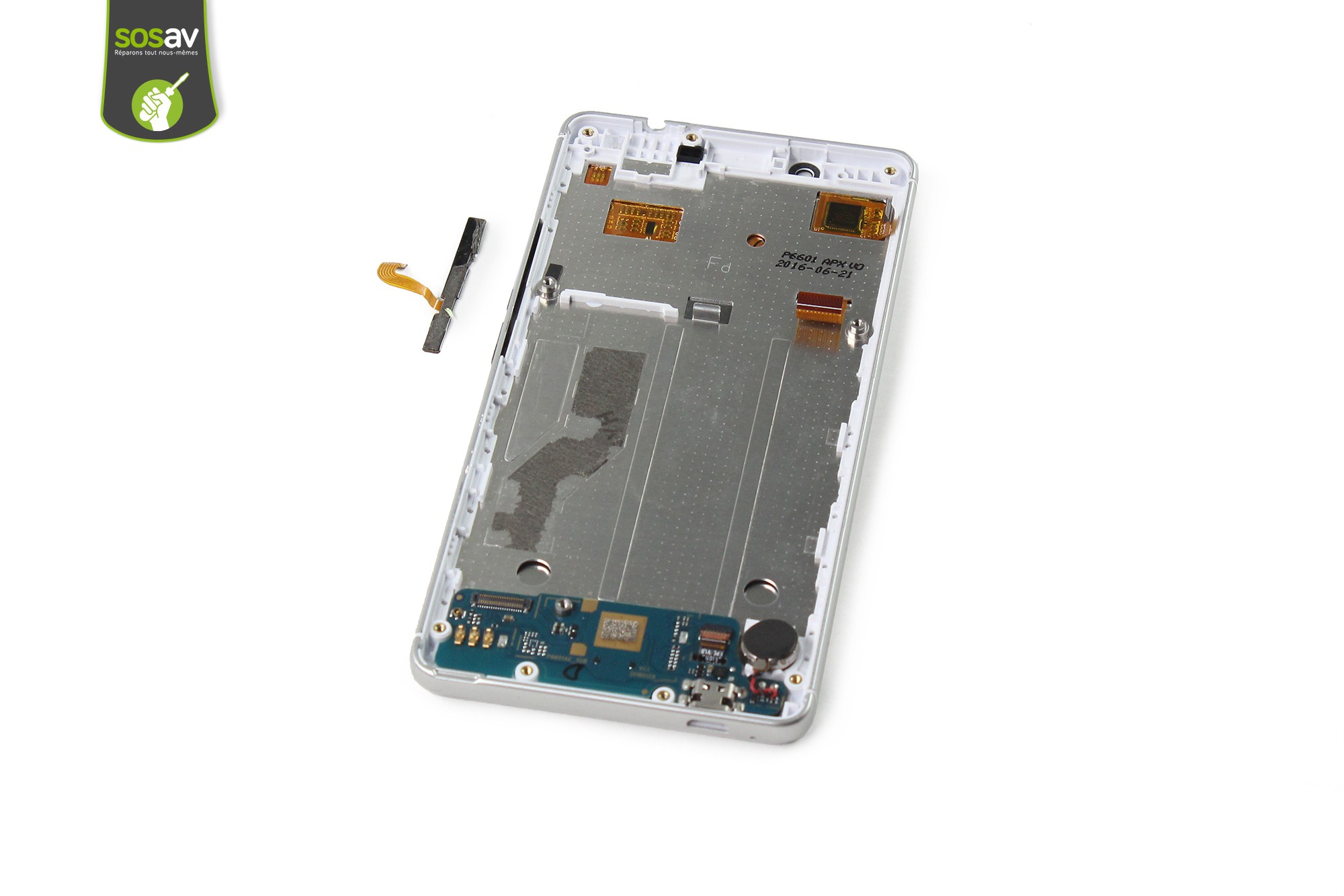

Décollez et retirez la nappe boutons volume et power grâce à la spatule en nylon.
Etape 32
La nappe bouton power et volume de votre Wiko U Feel 4G est désormais démontée.

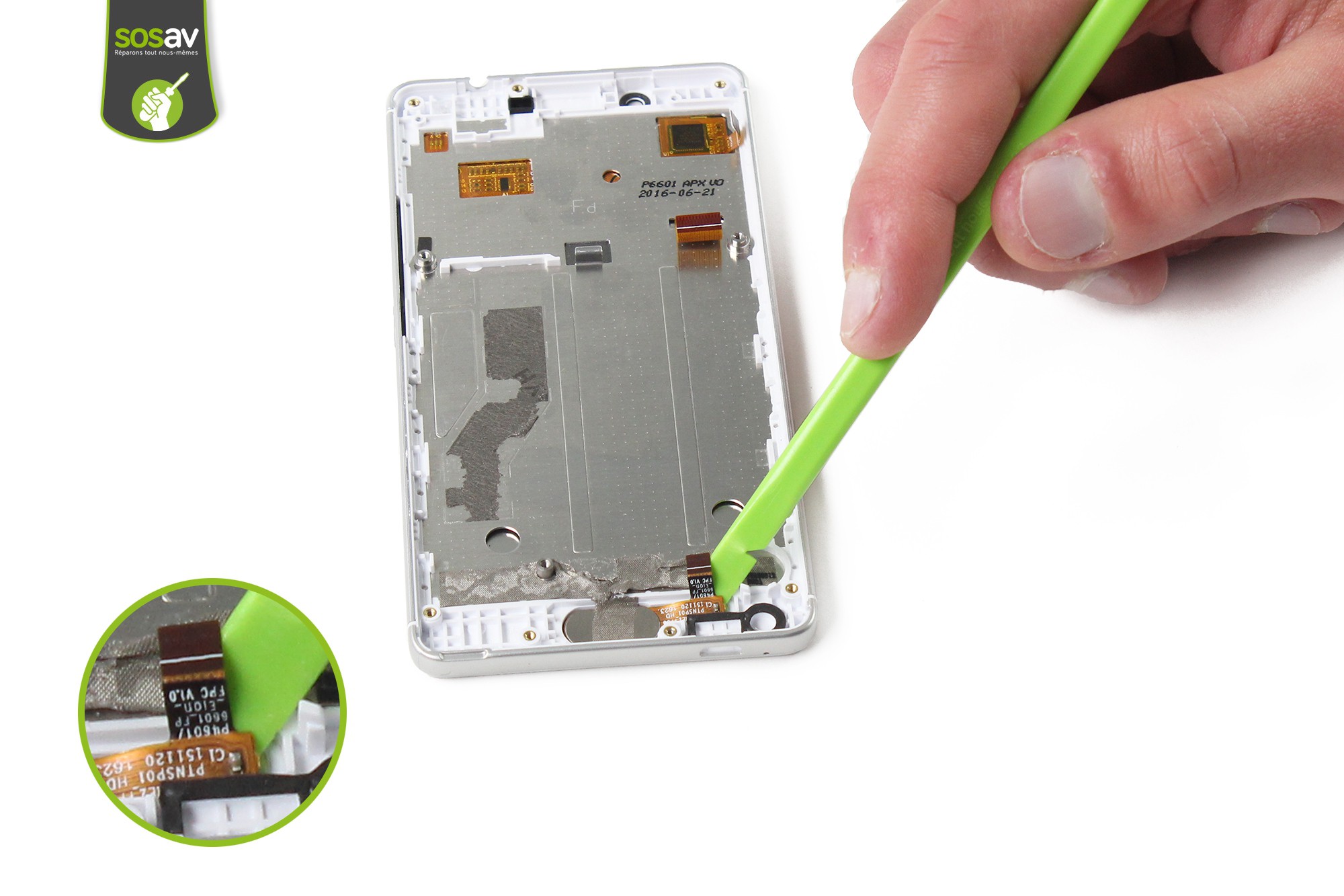

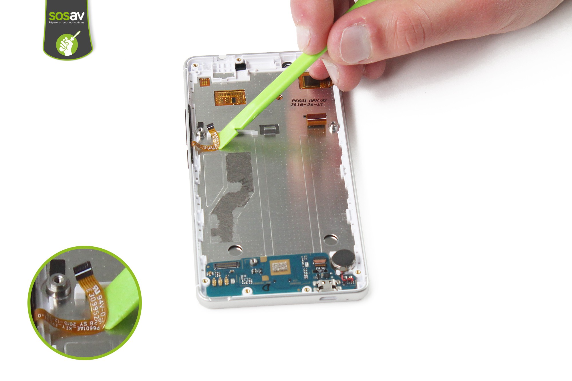

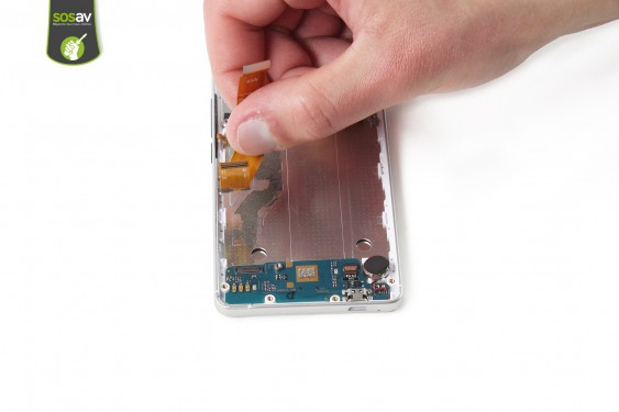

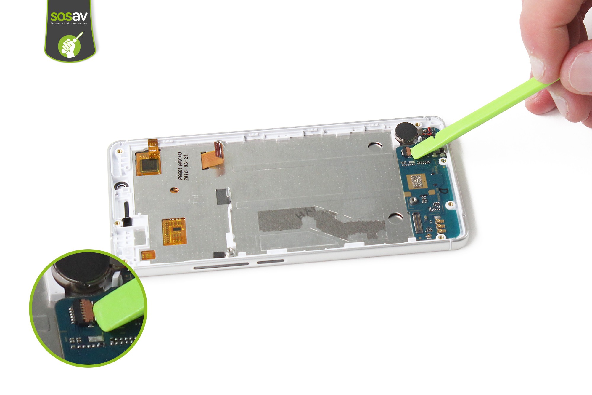

A présent, déverrouillez la nappe de liaison du bouton home et sortez la nappe du connecteur.
Etape 34

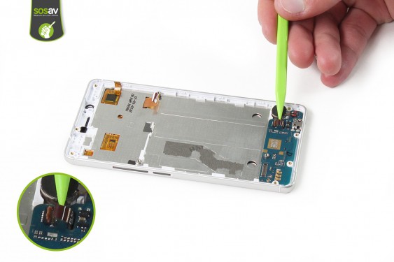

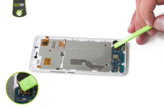

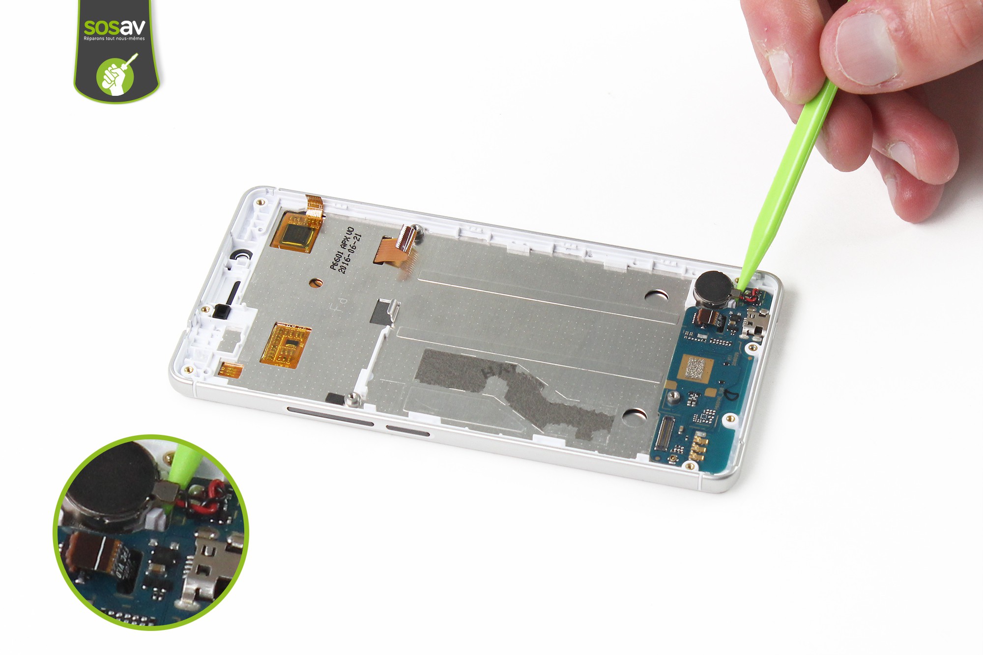

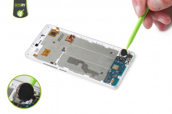

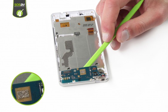

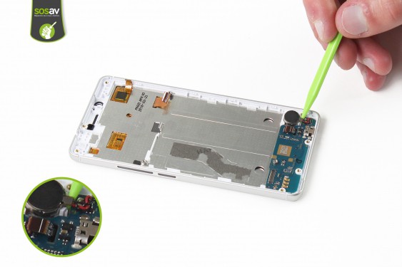

Décollez ensuite le vibreur à l'aide de la pointe de la spatule en nylon.
Etape 35

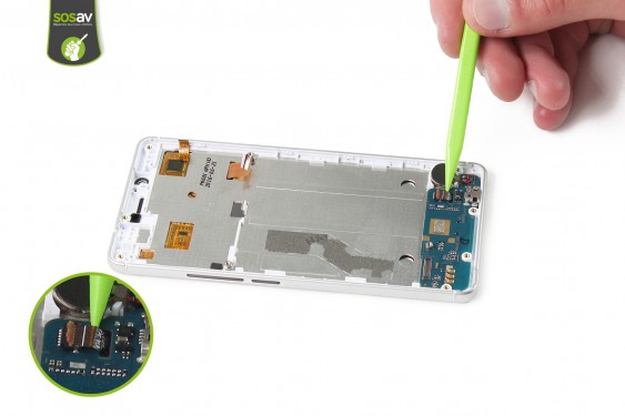

Décollez délicatement le connecteur de charge à l'aide de la spatule en nylon et procédez à son retrait.Soyez délicats, le connecteur étant bien collé.

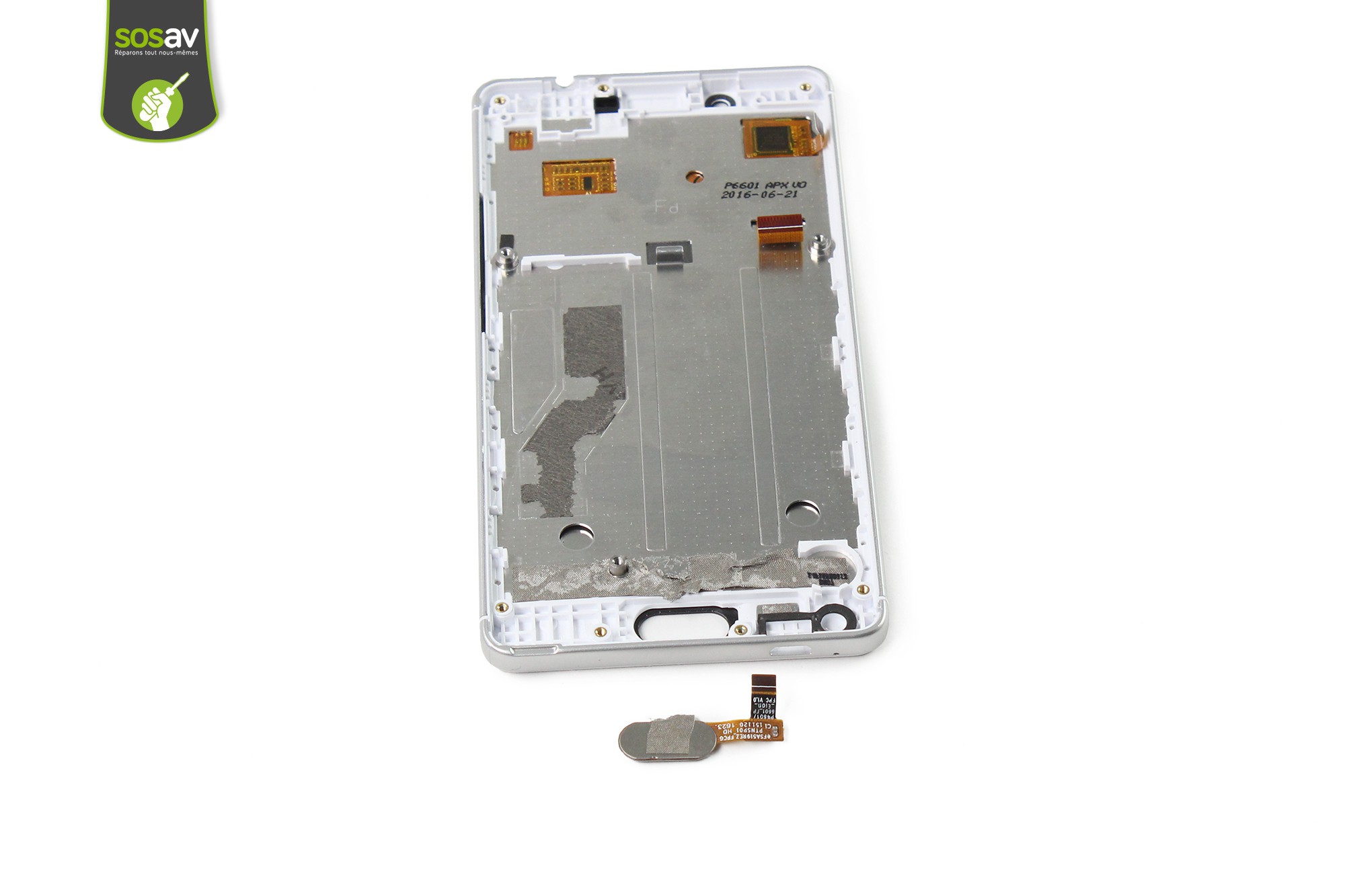

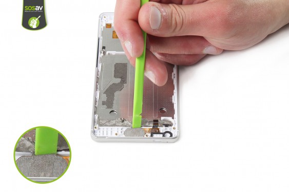

Décollez le bouton home à l'aide de la spatule en nylon et procédez à son retrait.
Etape 37
L'écran complet Wiko U Feel 4G est désormais démonté.En cas d'écran cassé ou de défaut d'affichage, remplacez-le par un écran neuf.
