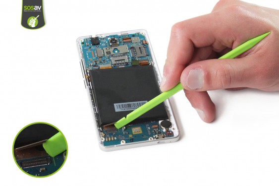

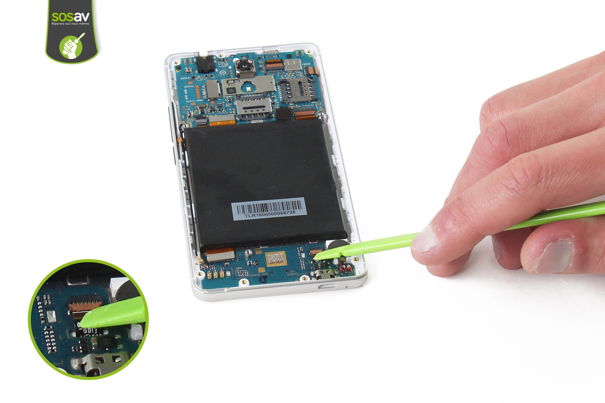

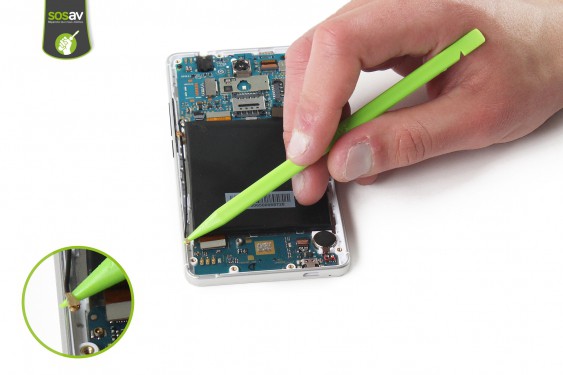

Déconnectez la batterie à l'aide de la spatule en nylon.

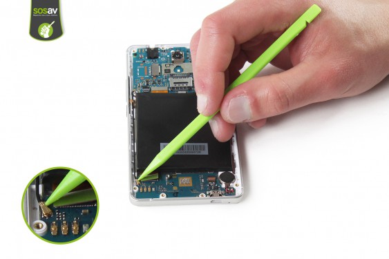

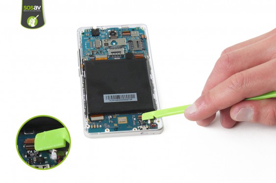

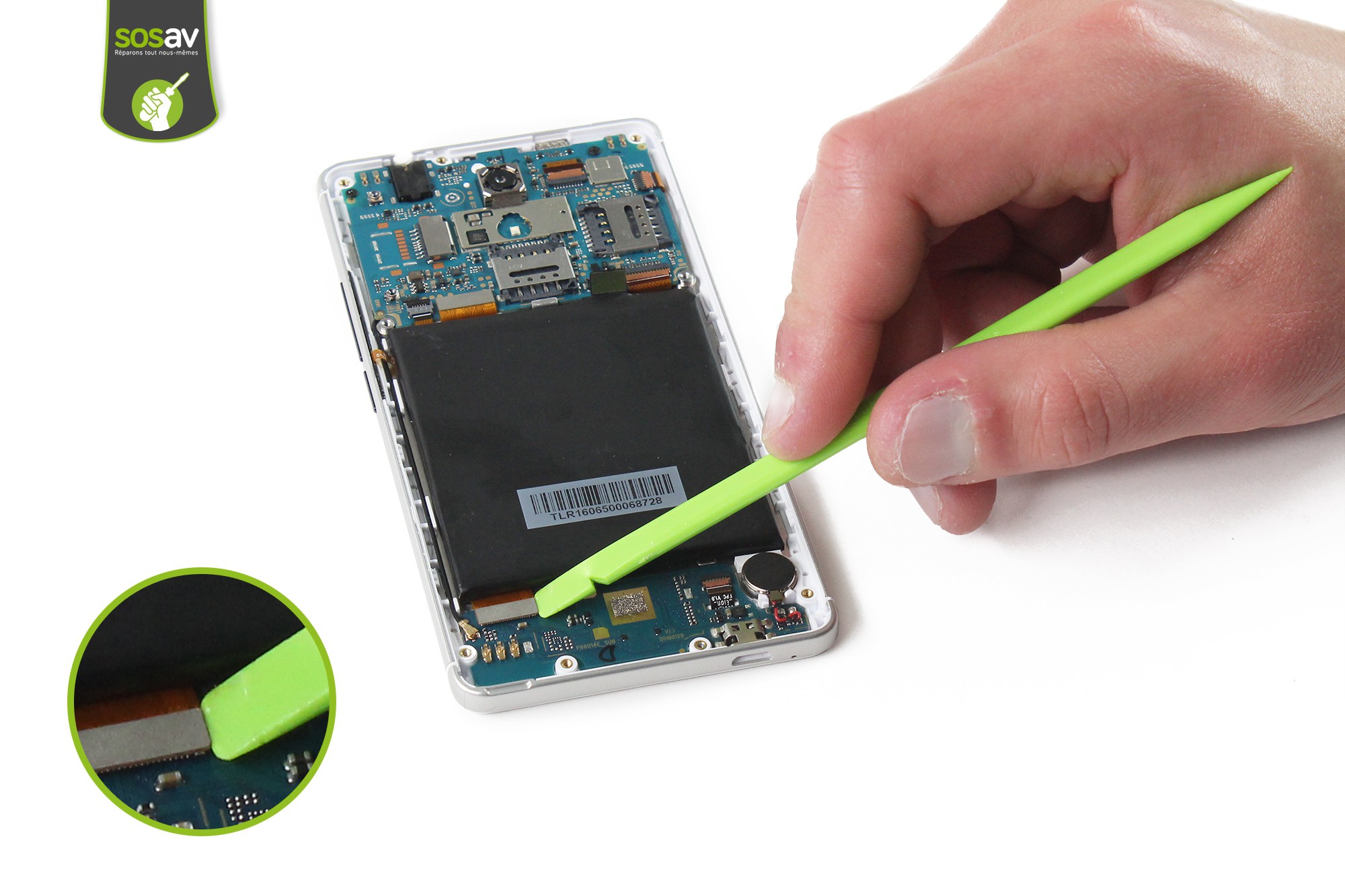

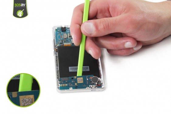

Déconnectez tour à tour avec la spatule en nylon la nappe de liaison du connecteur de charge, puis le câble d'interconnexion.

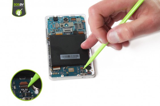

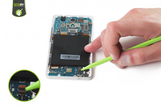

Déverouillez le connecteur de la nappe du bouton home et retirez ensuite la nappe du connecteur avec la spatule en nylon.

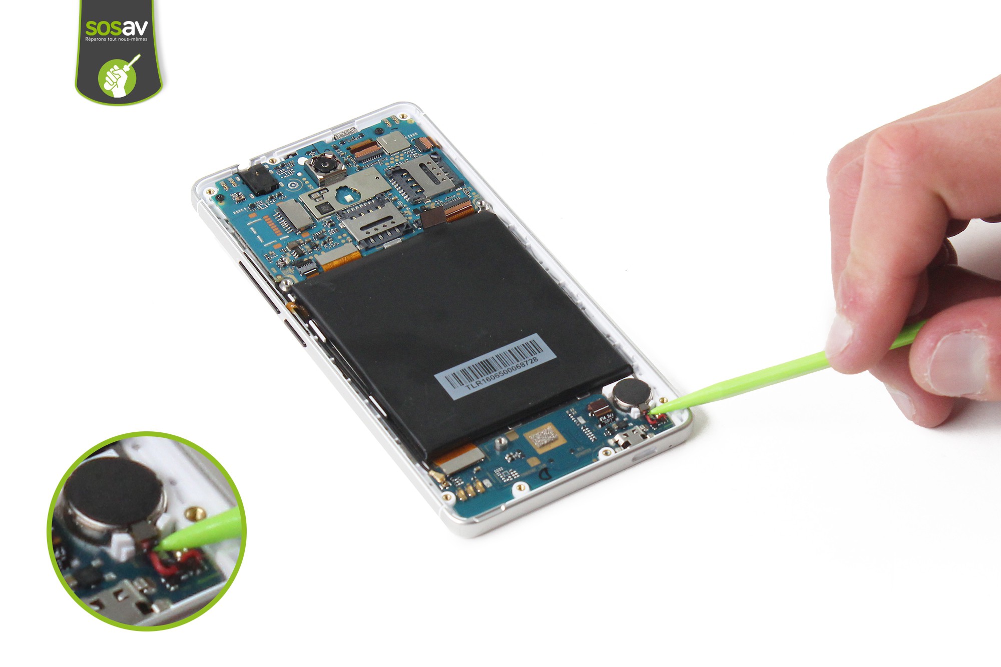

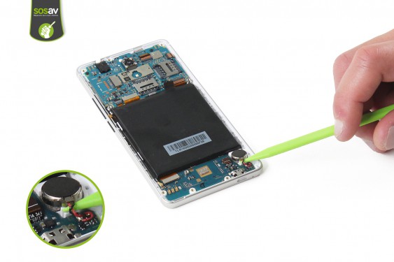

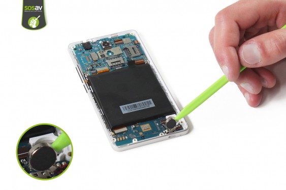

Décollez ensuite le vibreur à l'aide de la pointe de la spatule en nylon.

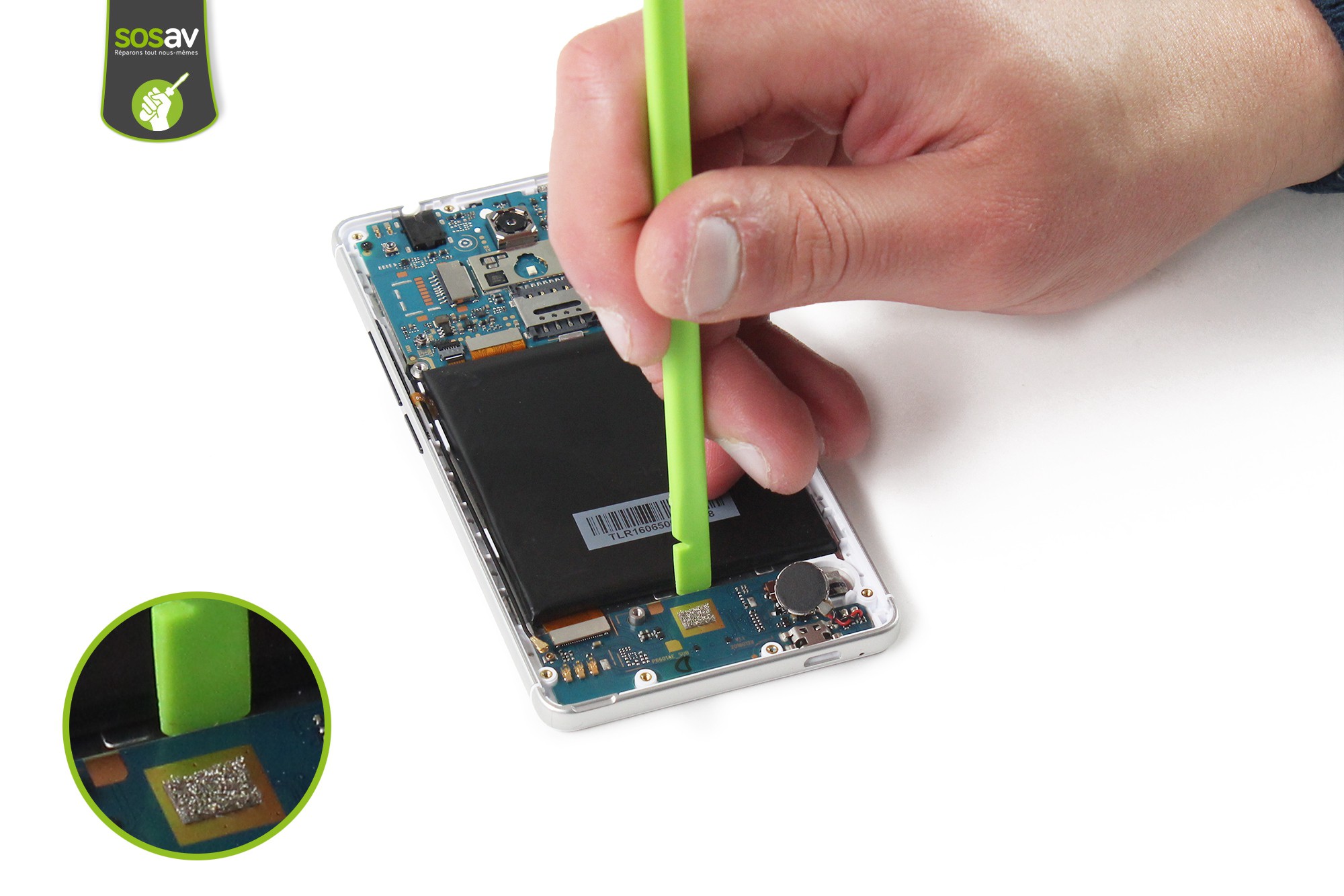

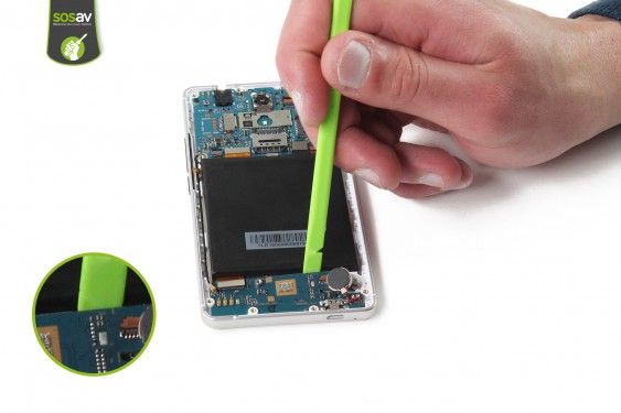

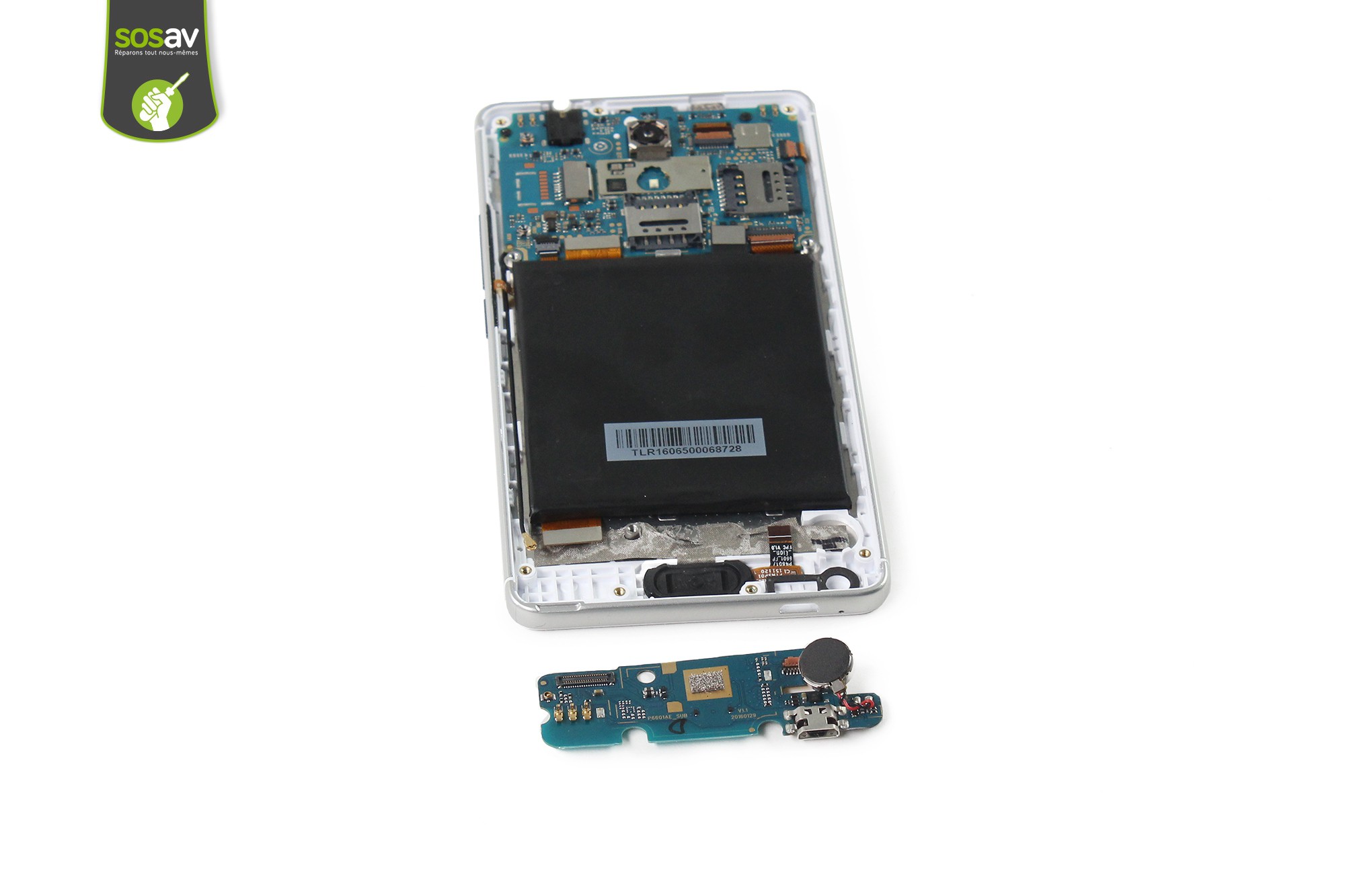

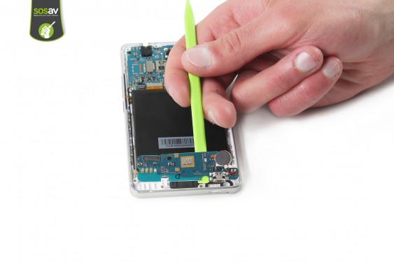

Décollez délicatement le connecteur de charge à l'aide de la spatule en nylon et procédez à son retrait.Soyez délicats, le connecteur étant bien collé.Ne prenez surtout pas appui sur la batterie lors de cette opération, au risque de l'endommager !
Le connecteur de charge Wiko U Feel 4G est désormais démonté.En cas de problème de charge, remplacez-le par un connecteur de charge neuf.
