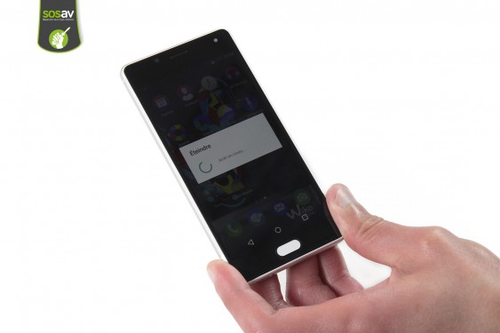

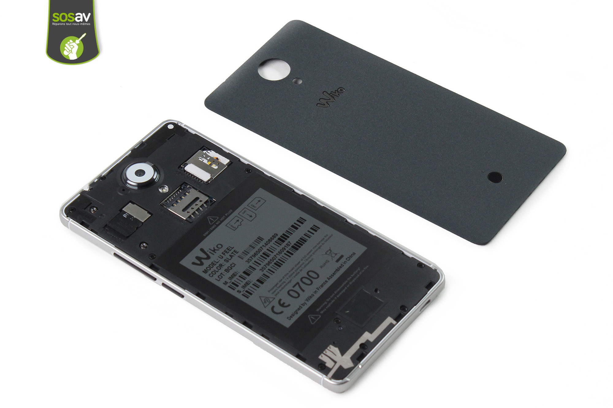

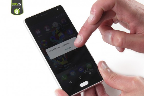

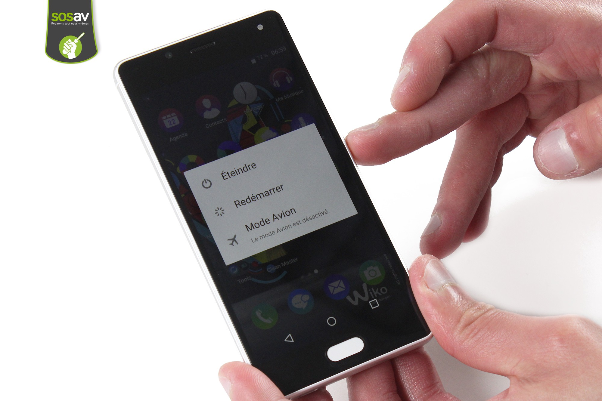

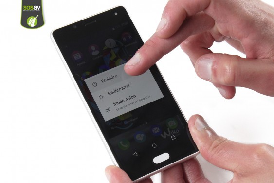

Avant de procéder au démontage de la caméra avant de votre Wiko U Feel 4G, il est nécessaire pour des raisons évidentes de sécurité, de l'éteindre.Pour ceci, appuyez sur le bouton d'allumage durant quelques secondes puis confirmez l'extinction par "Éteindre".

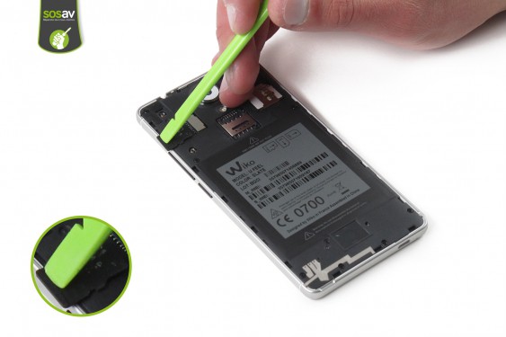

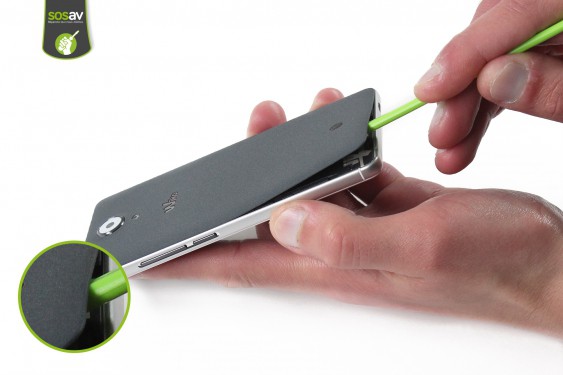

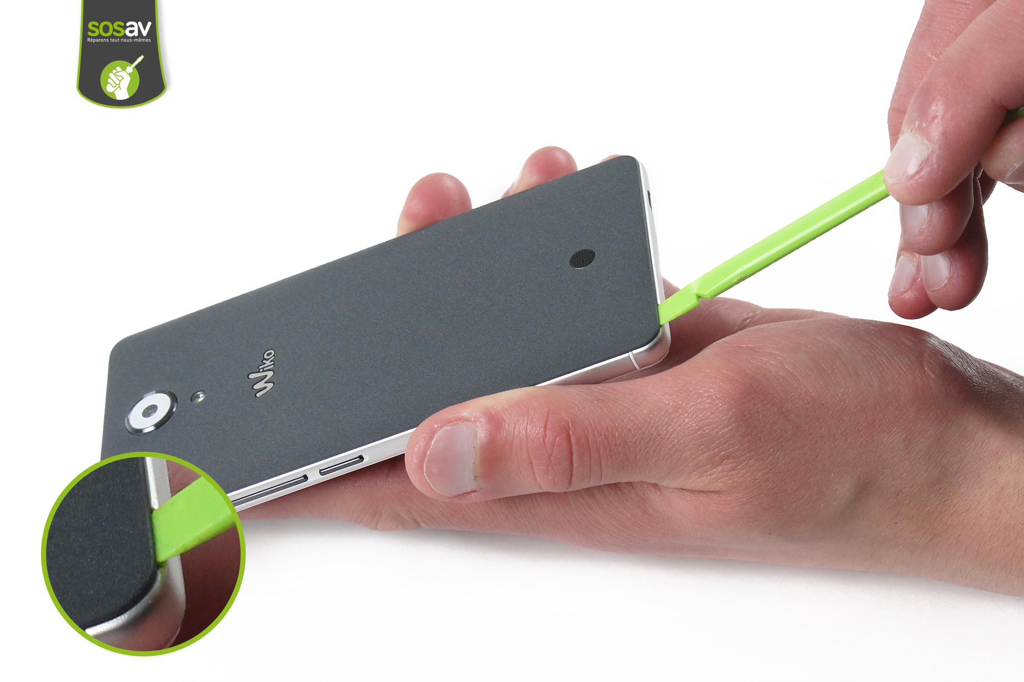

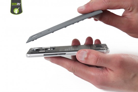

Utilisez la spatule en nylon afin de déclipser la partie inférieure de la coque arrière.Saisissez-la et procédez à son retrait.
La coque arrière Wiko U Feel 4G est désormais démontée.

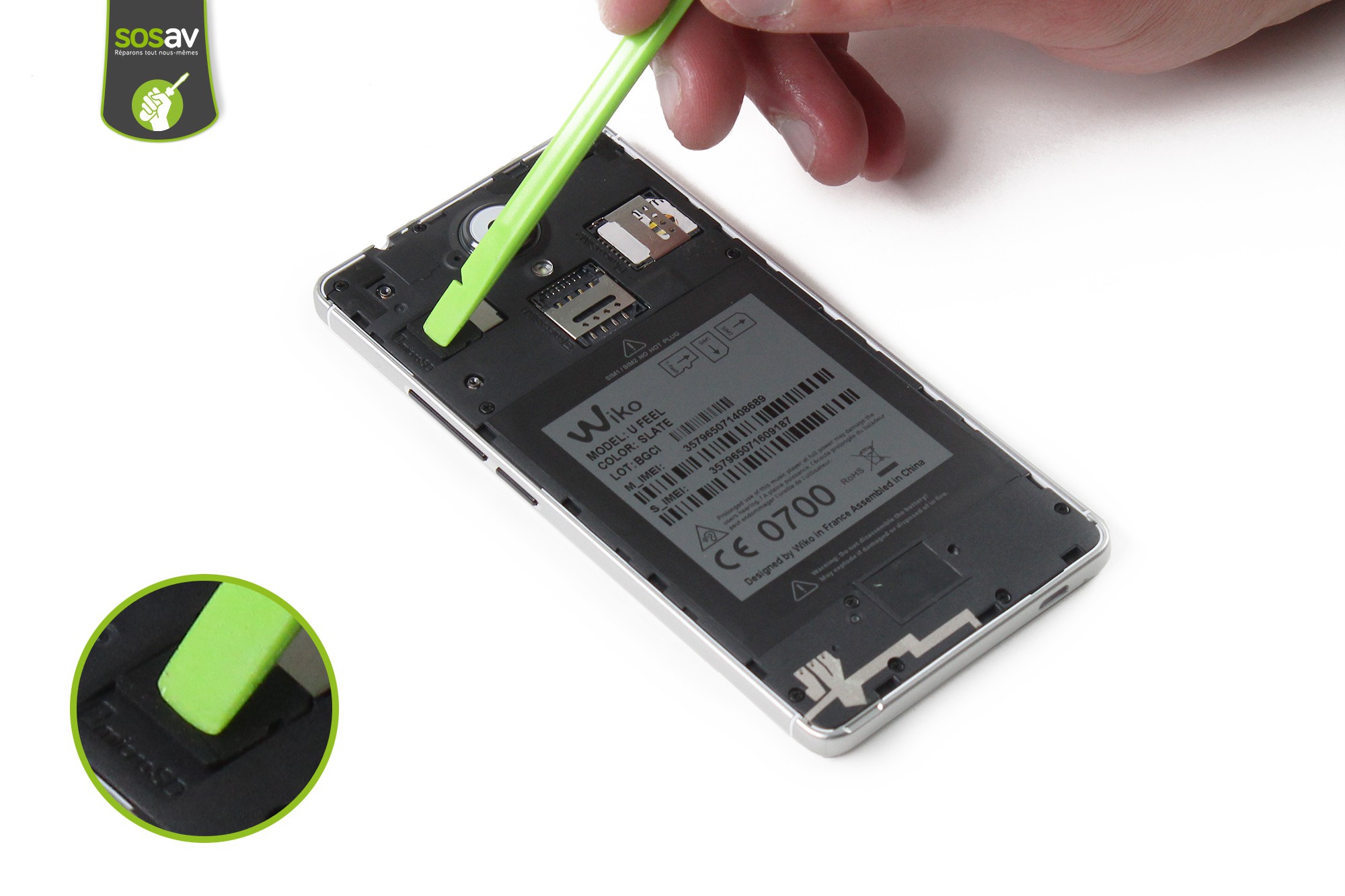

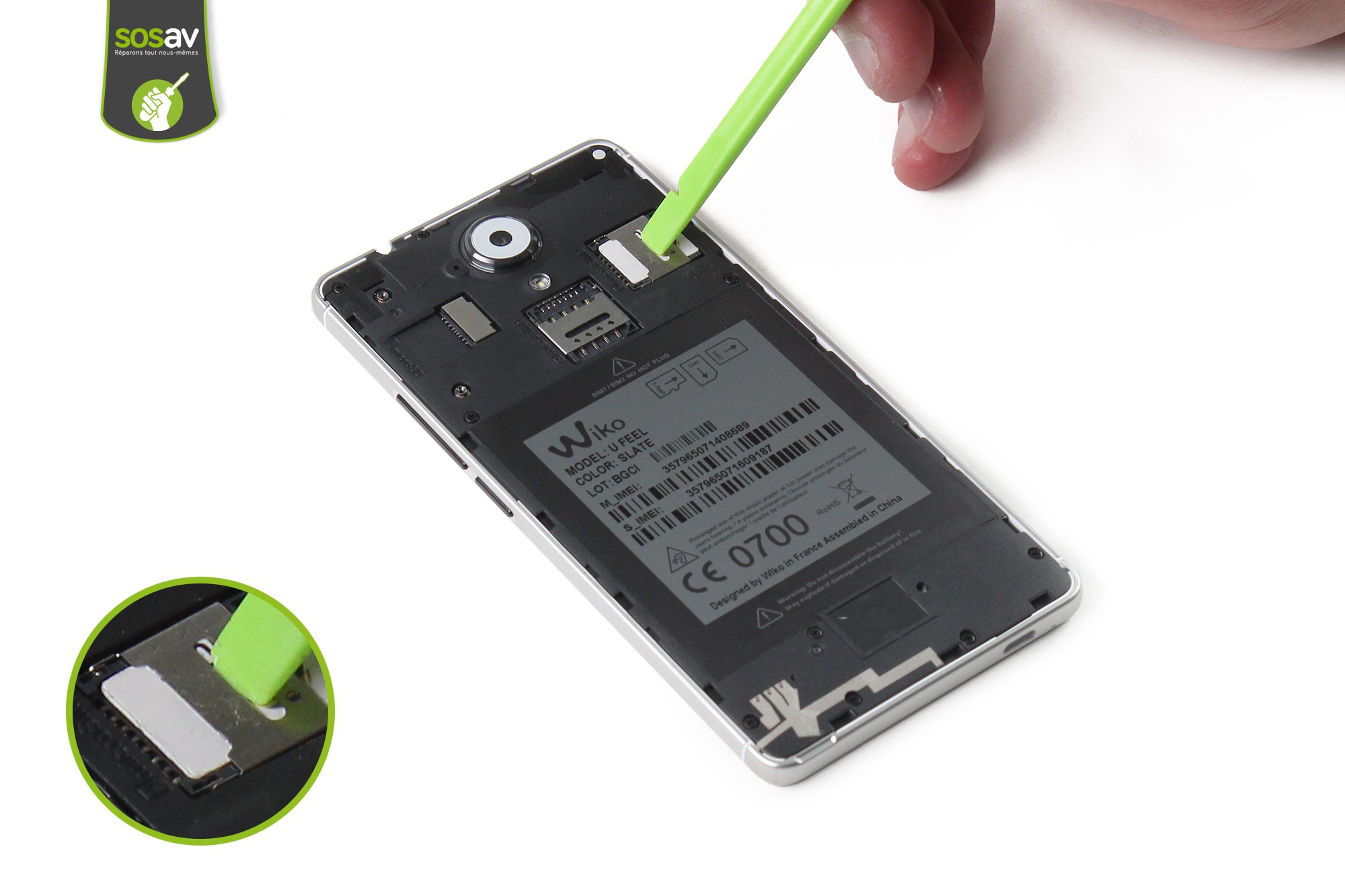

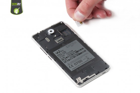

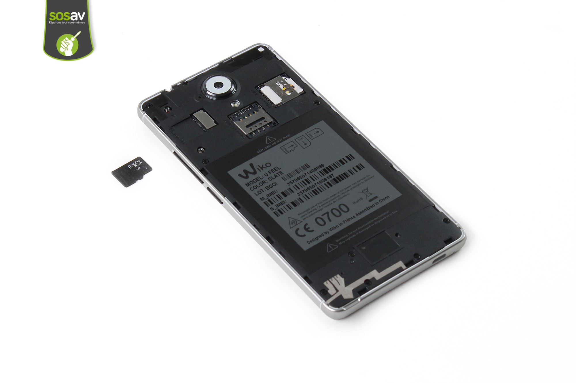

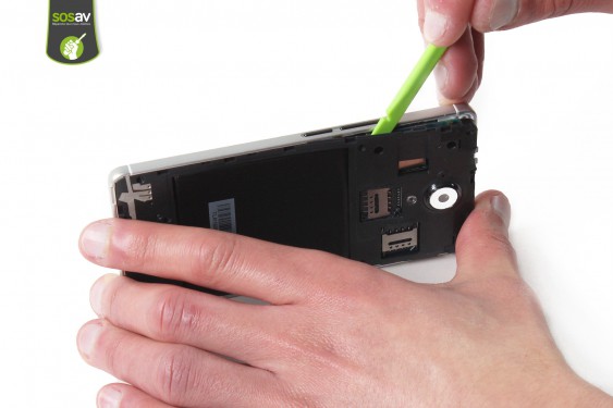

Repoussez délicatement la carte MicroSD grâce à la spatule en nylon.
La carte MicroSD de votre Wiko U Feel 4G est désormais démontée.

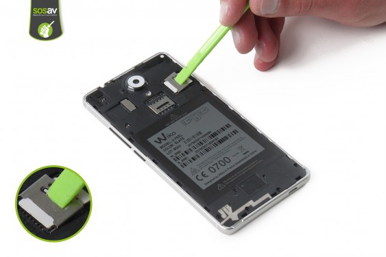

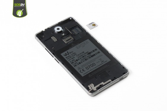

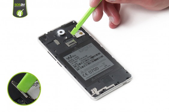

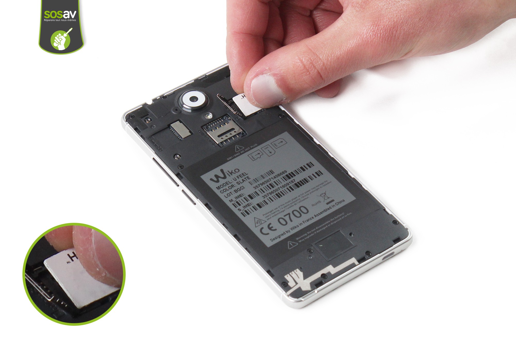

Conservez la spatule en nylon pour repousser vers la gauche l'élément de verrouillage de la carte SIM et soulevez-le d'environ 90°.
Saisissez la carte SIM et procédez à son retrait.

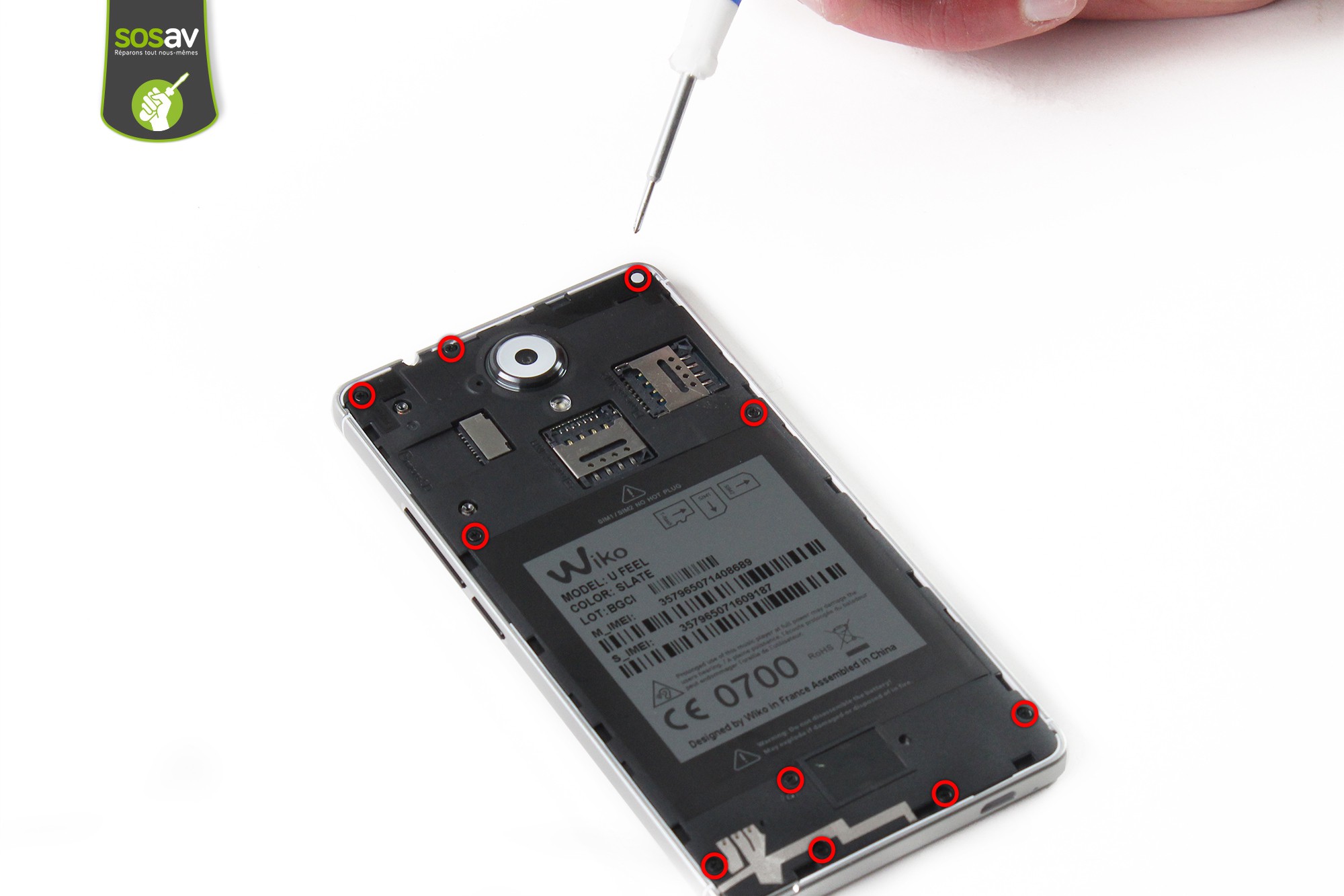

Dévissez les 10 vis entourées en rouge maintenant le châssis externe à l'aide du tournevis cruciforme.

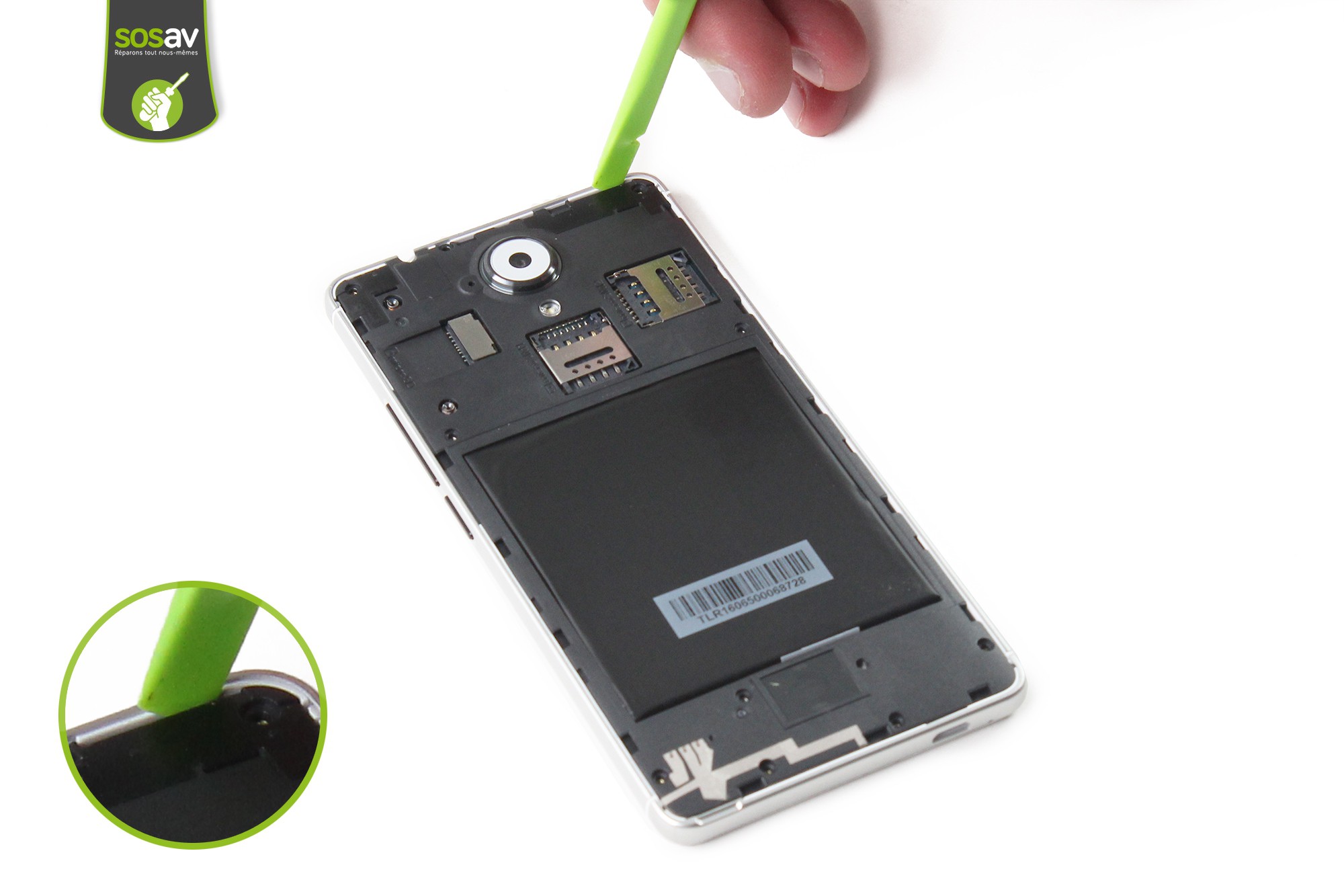

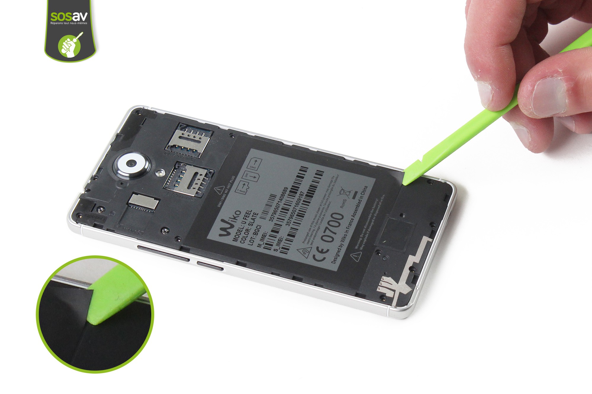

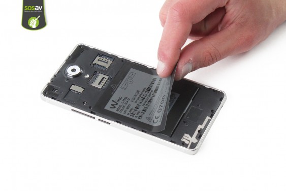

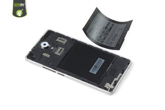

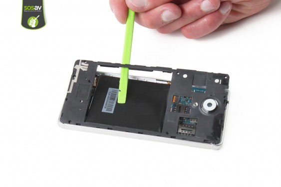

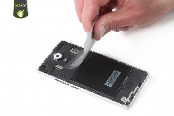

Soulevez le bord inférieur droit de l'étiquette arrière grâce à la spatule en nylon.Décollez l’étiquette batterie manuellement et retirez-la.

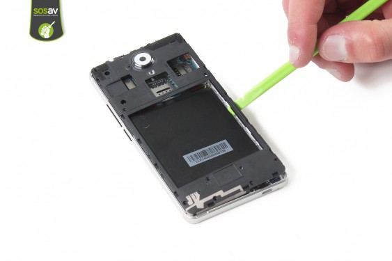

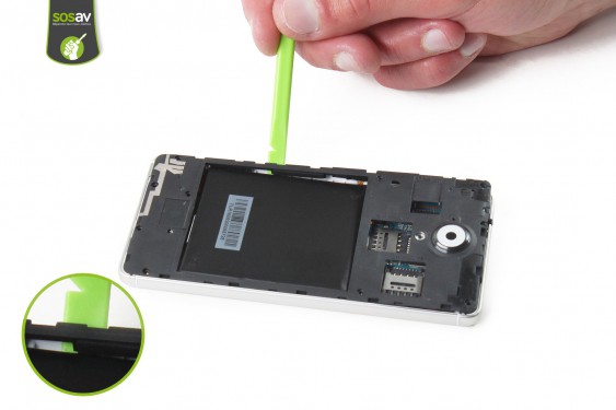

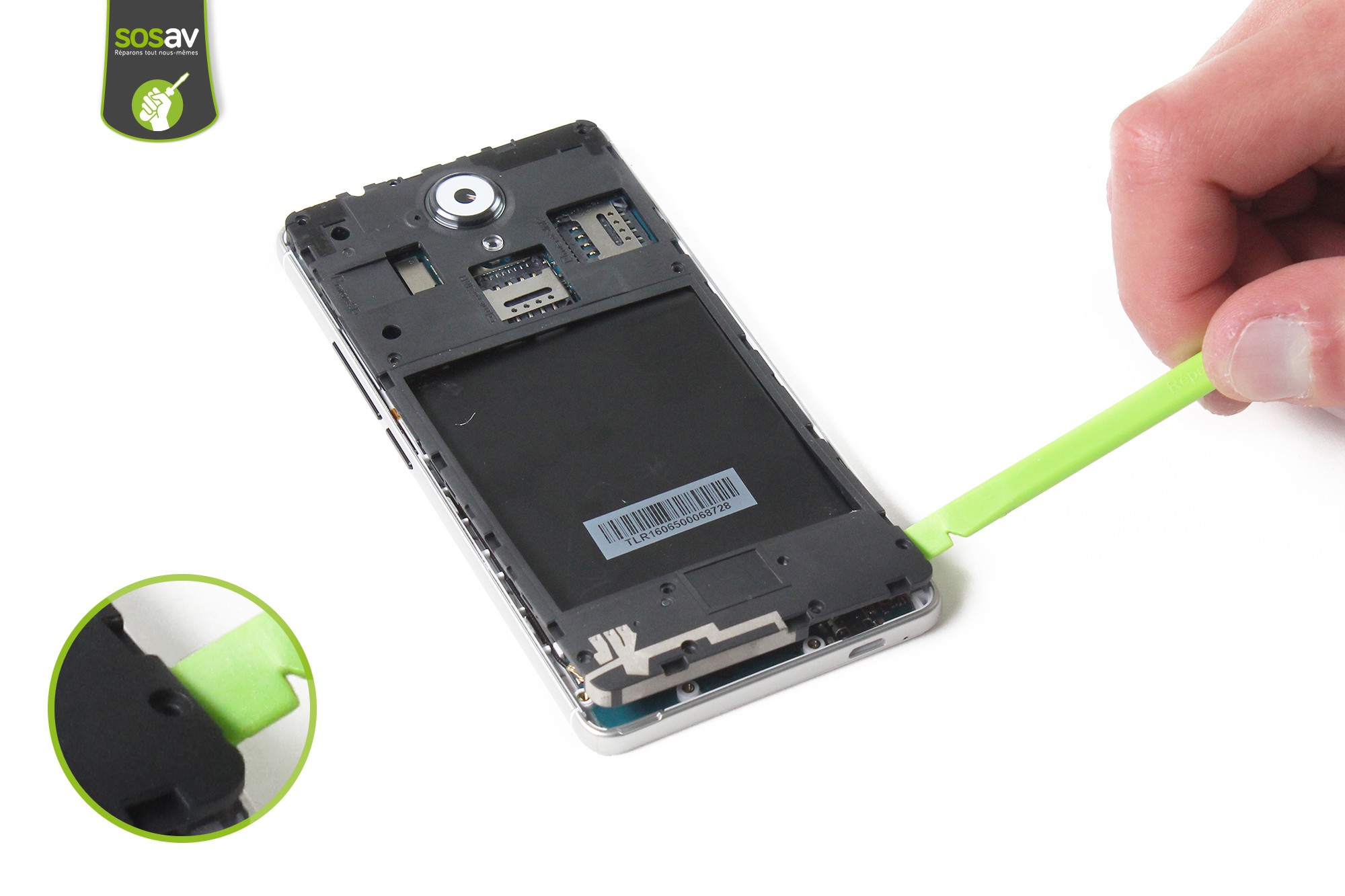

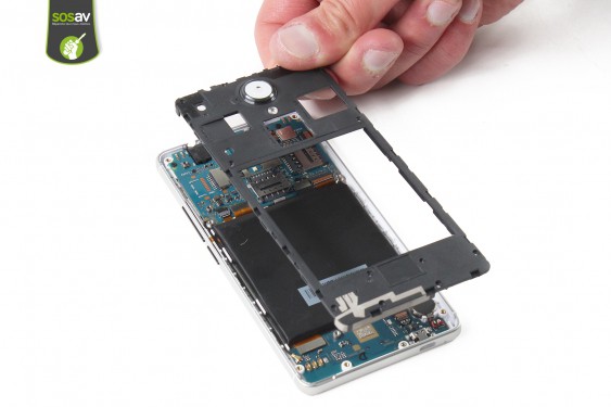

Toujours avec la spatule en nylon, déclipsez le châssis externe sur sa partie supérieure droite, puis son côté gauche.
Répétez l'opération du côté droit et procédez à son retrait.
Le châssis externe de votre Wiko U Feel 4G est désormais démonté.

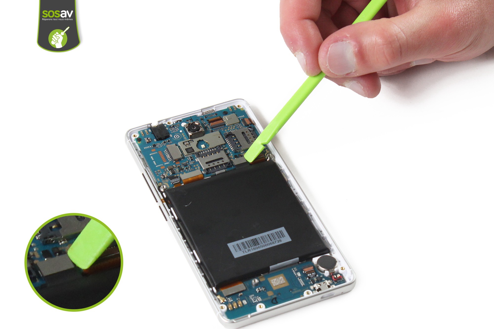

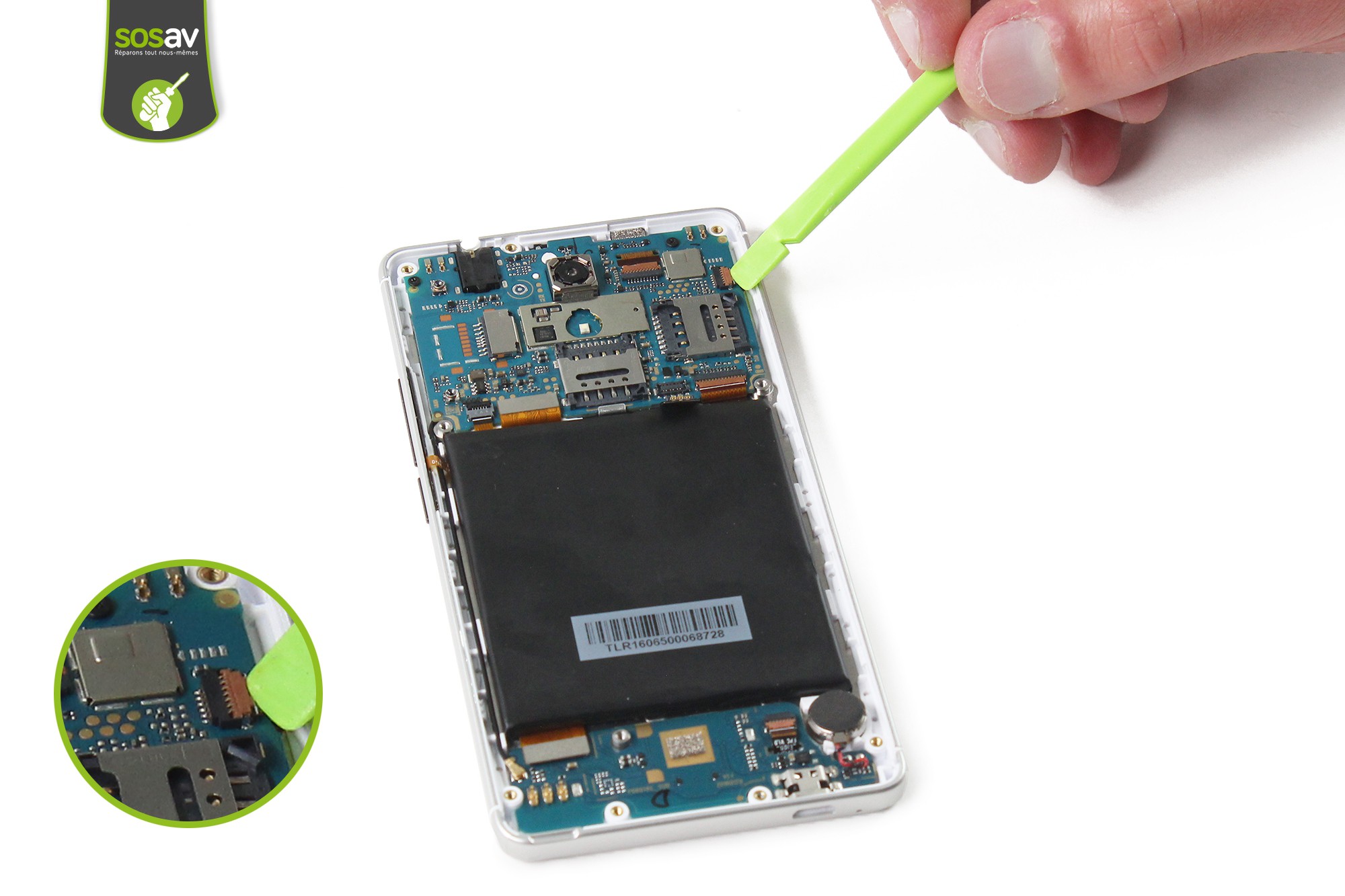

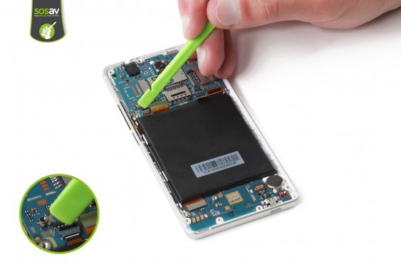

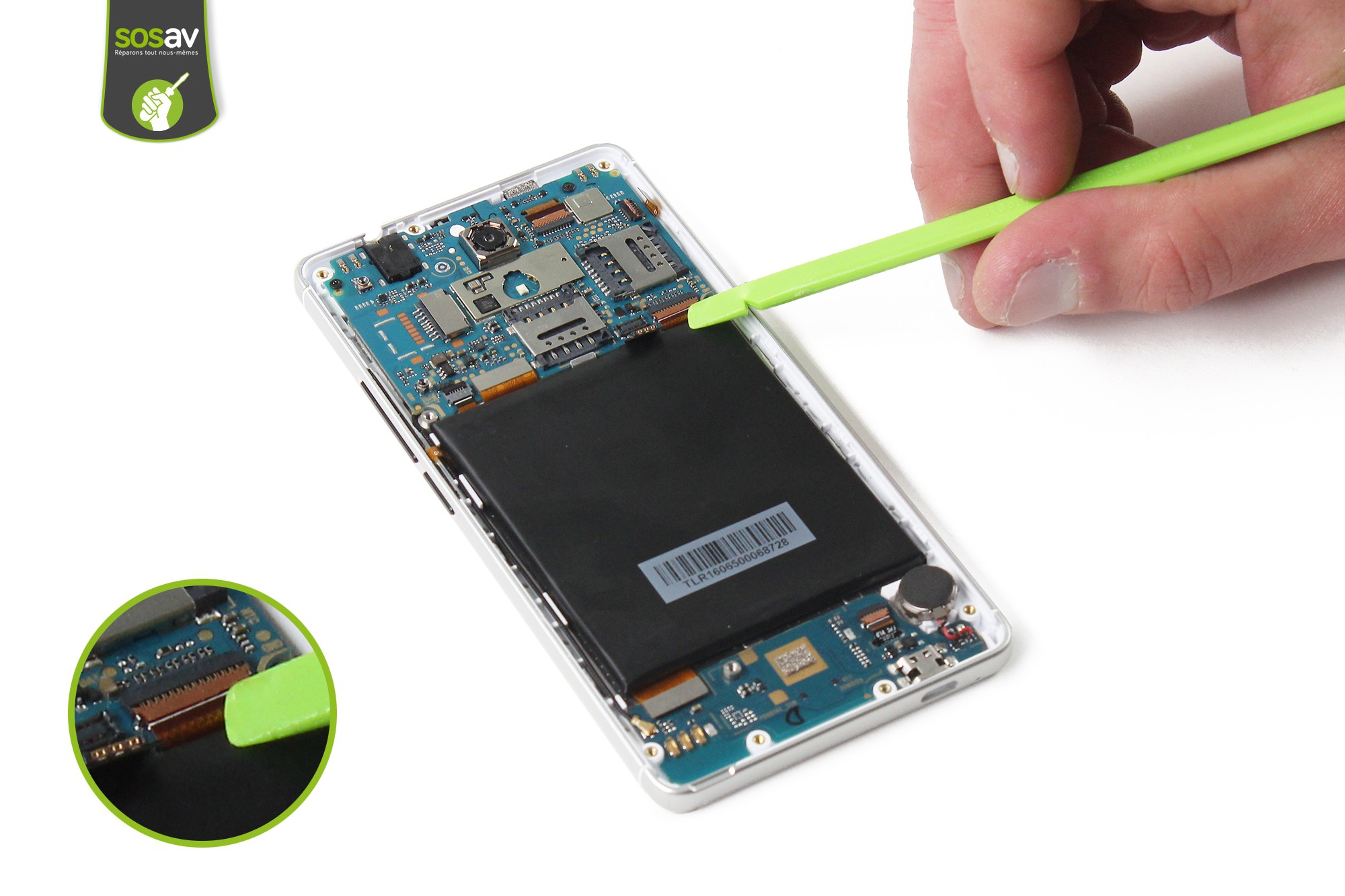

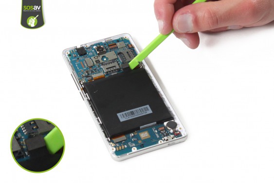

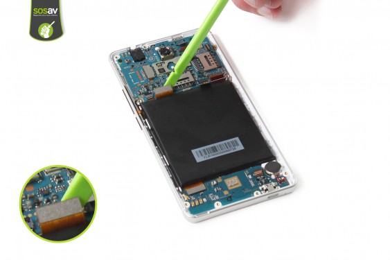

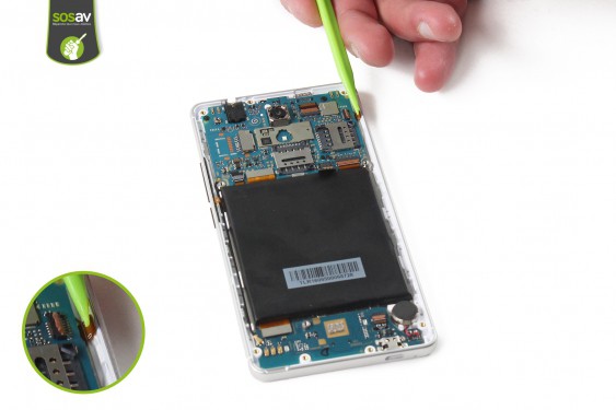

Déconnectez la batterie à l'aide de la spatule en nylon.

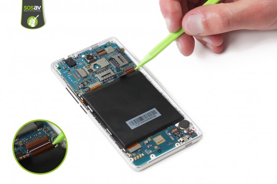

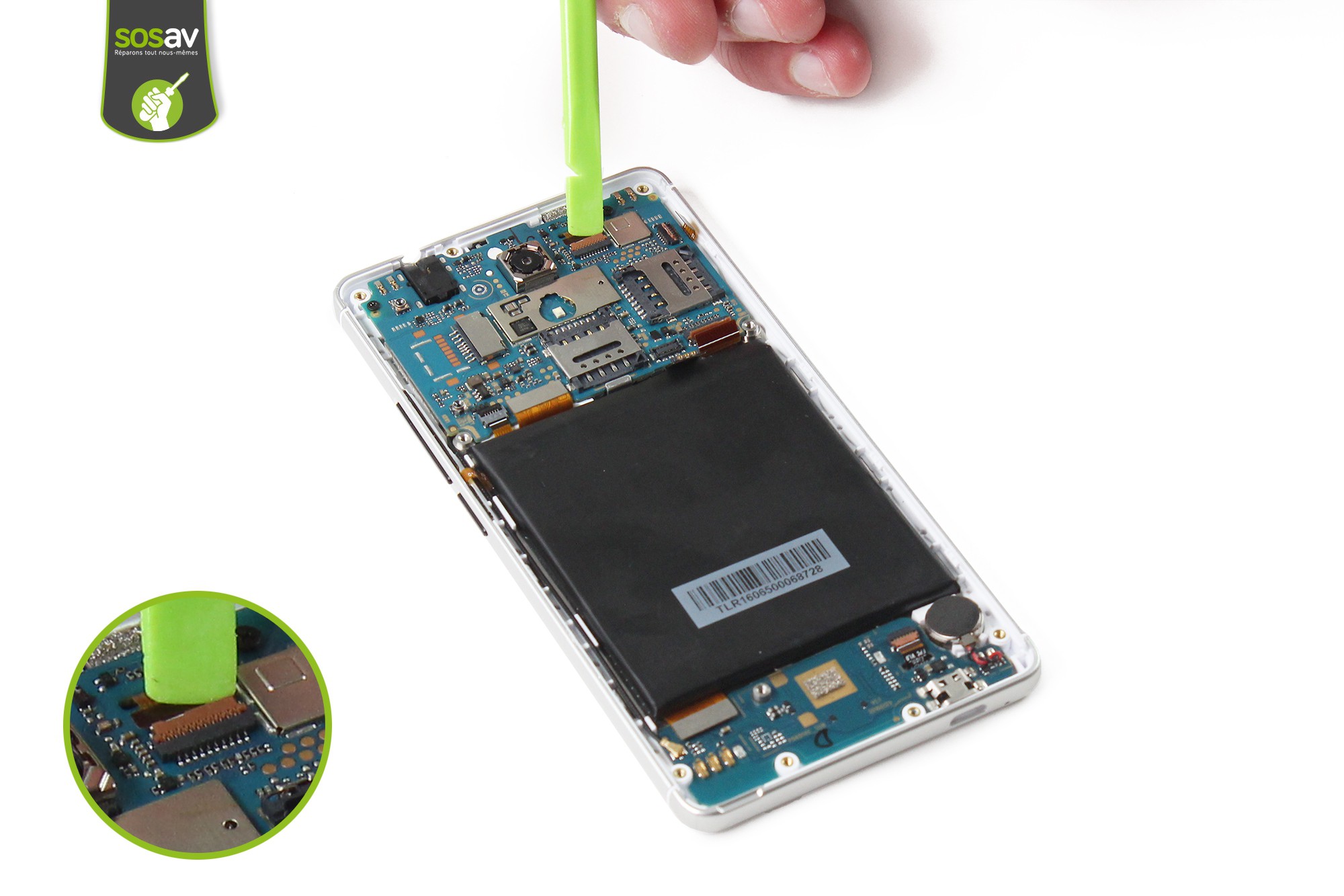

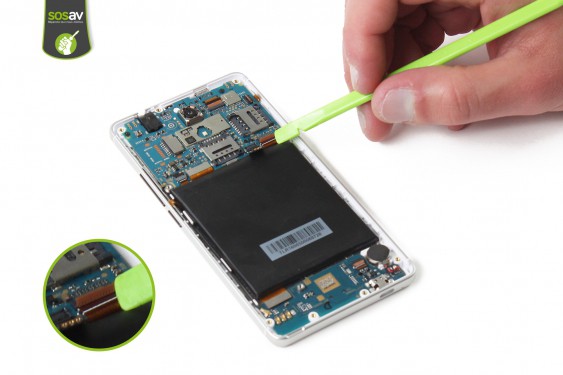

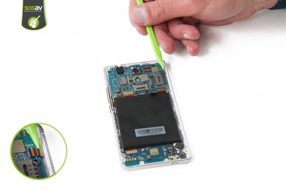

Déverrouillez le connecteur de l'écran tactile et sortez la nappe du connecteur à l'aide de la spatule en nylon.

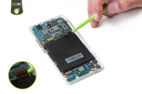

Déclipsez ensuite le connecteur de la nappe écran LCD et procédez à son retrait, toujours avec la spatule en nylon.

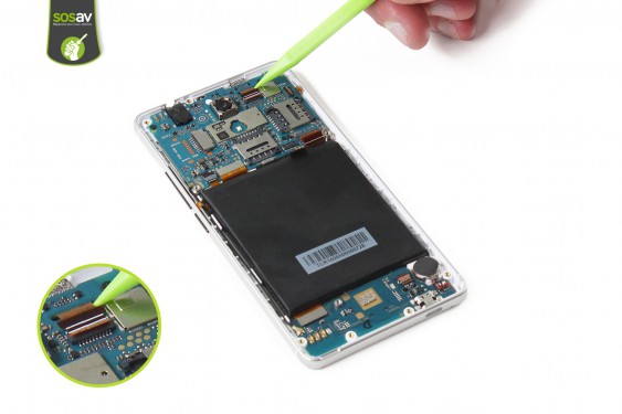

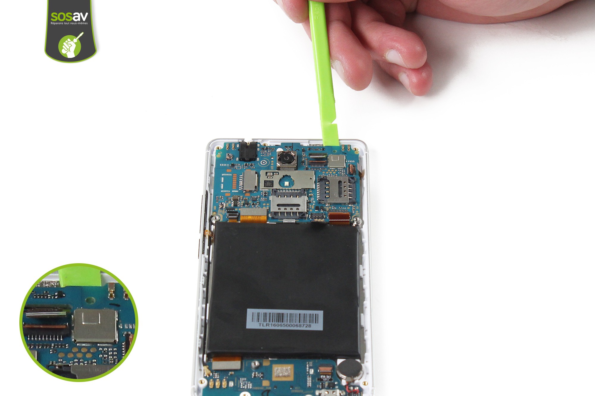

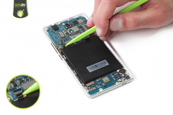

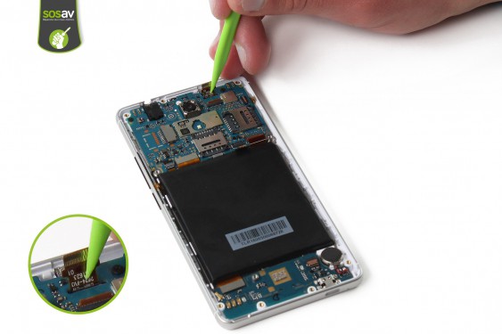

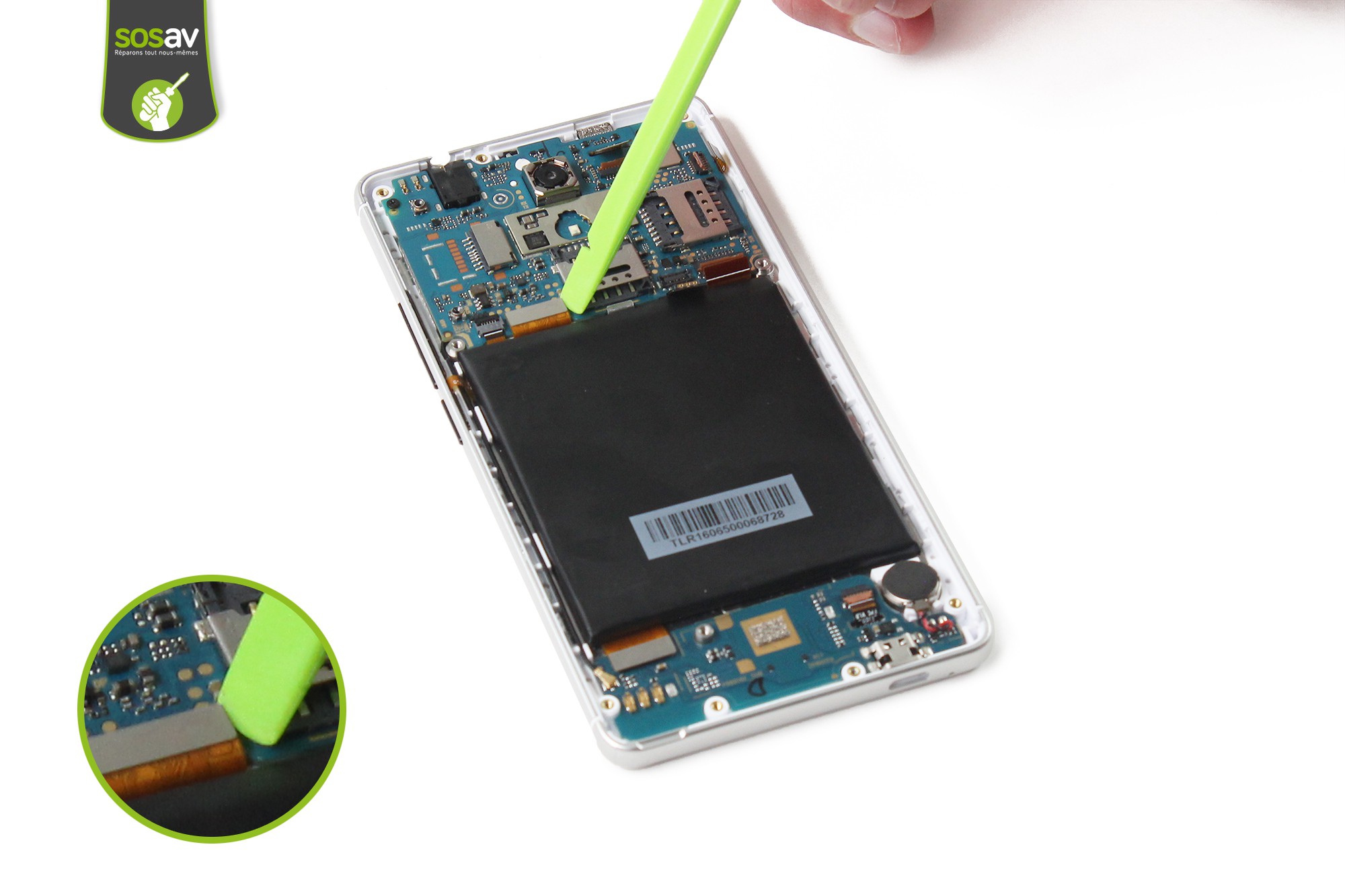

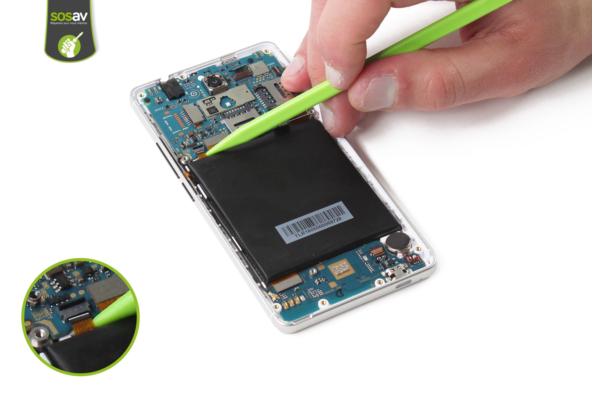

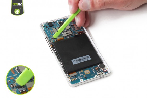

Puis, déverrouillez le connecteur de la nappe caméra avant.Retirez ensuite la nappe du connecteur avec la spatule en nylon.

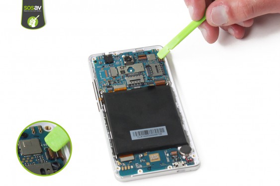

Déconnectez la nappe de liaison connecteur de charge côté carte mère et déverrouillez le connecteur de la nappe boutons volume et power à l'aide de la spatule en nylon.
Sortez la nappe de liaison des boutons power et volume à l'aide de la pointe de la spatule en nylon.

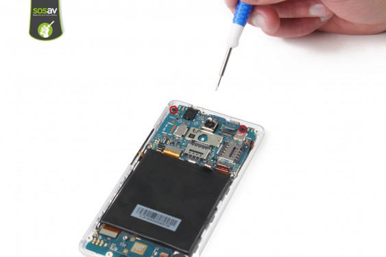

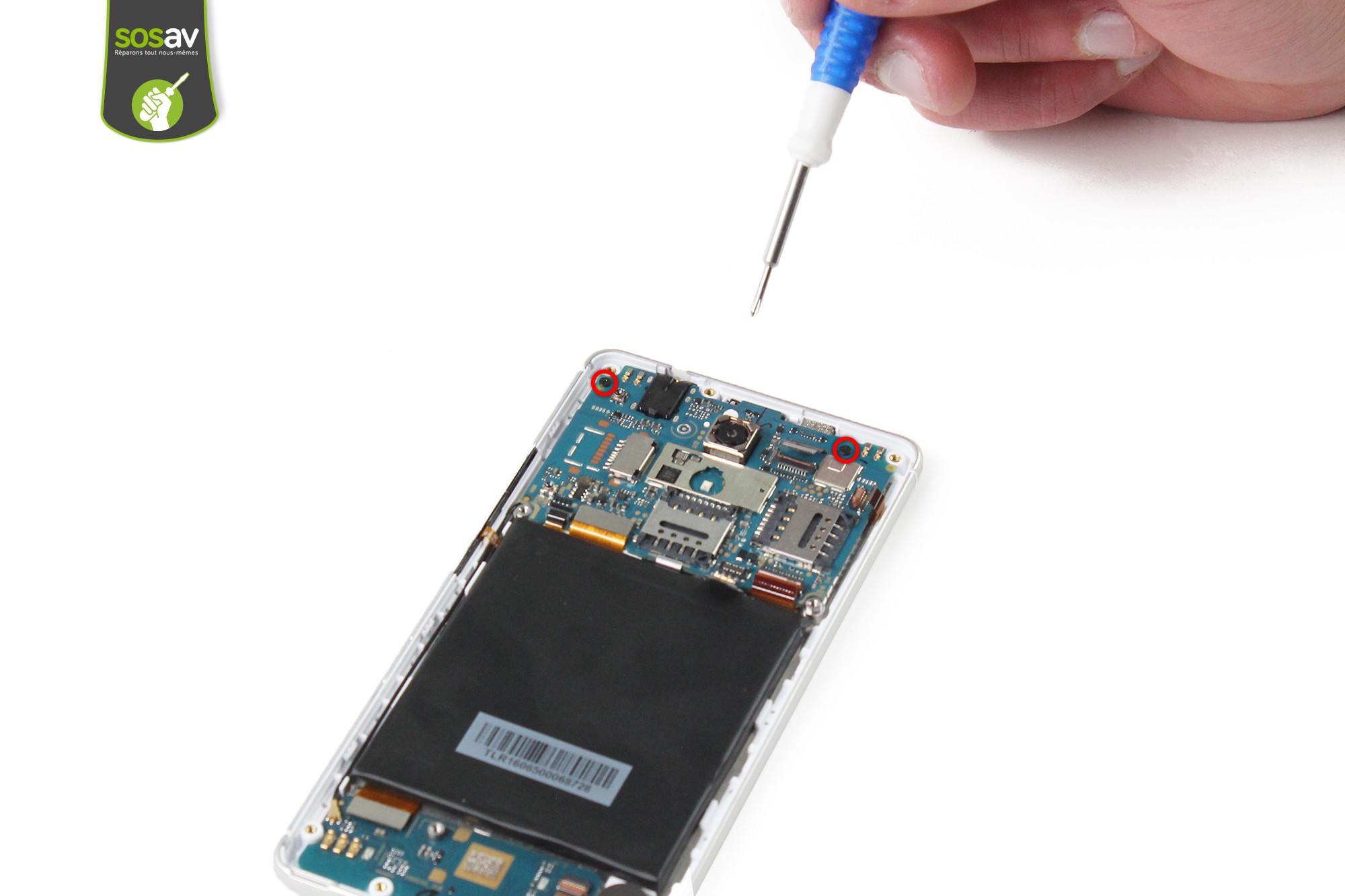

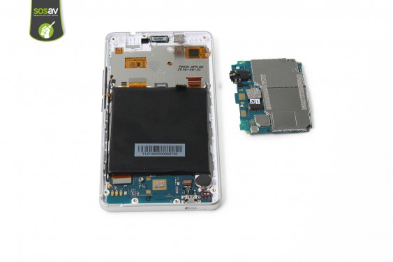

Dévissez ensuite les deux vis entourées en rouge maintenant la carte mère à l'aide du cruciforme.

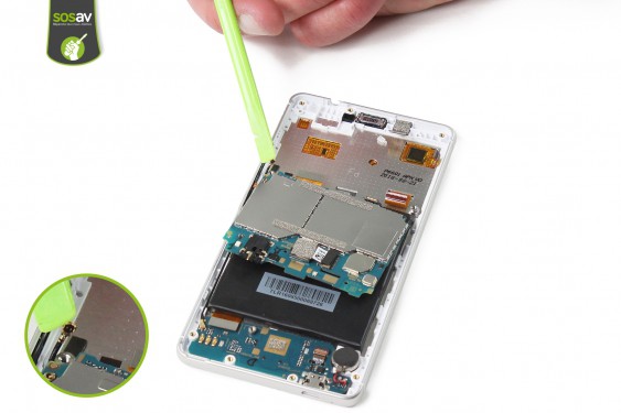

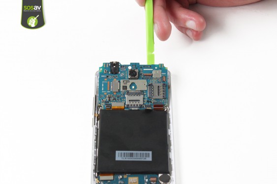

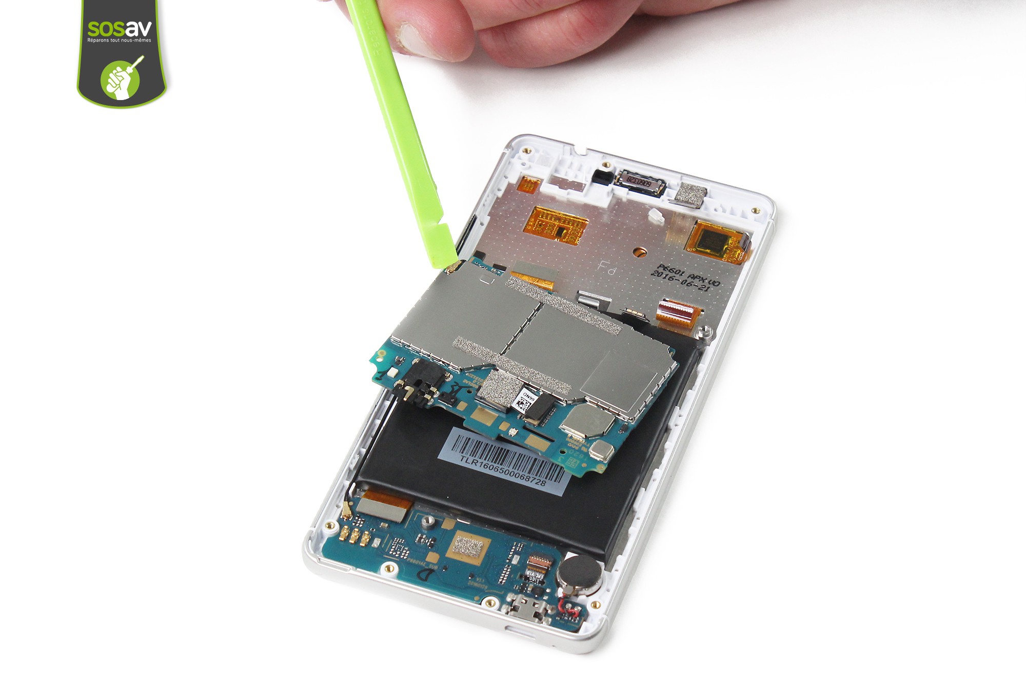

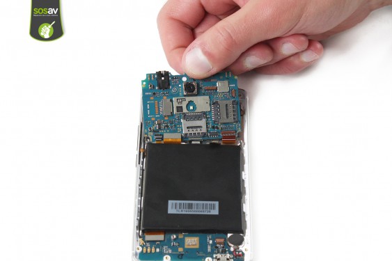

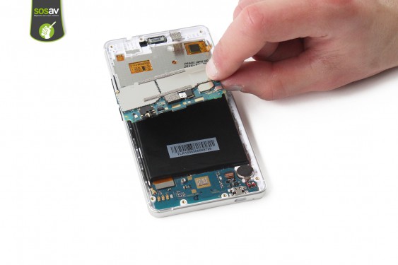

Déclipsez la carte mère à l'aide de la spatule en nylon en faisant très délicatement levier sur la partie supérieure droite.Saisissez et retournez la carte mère de 90°.

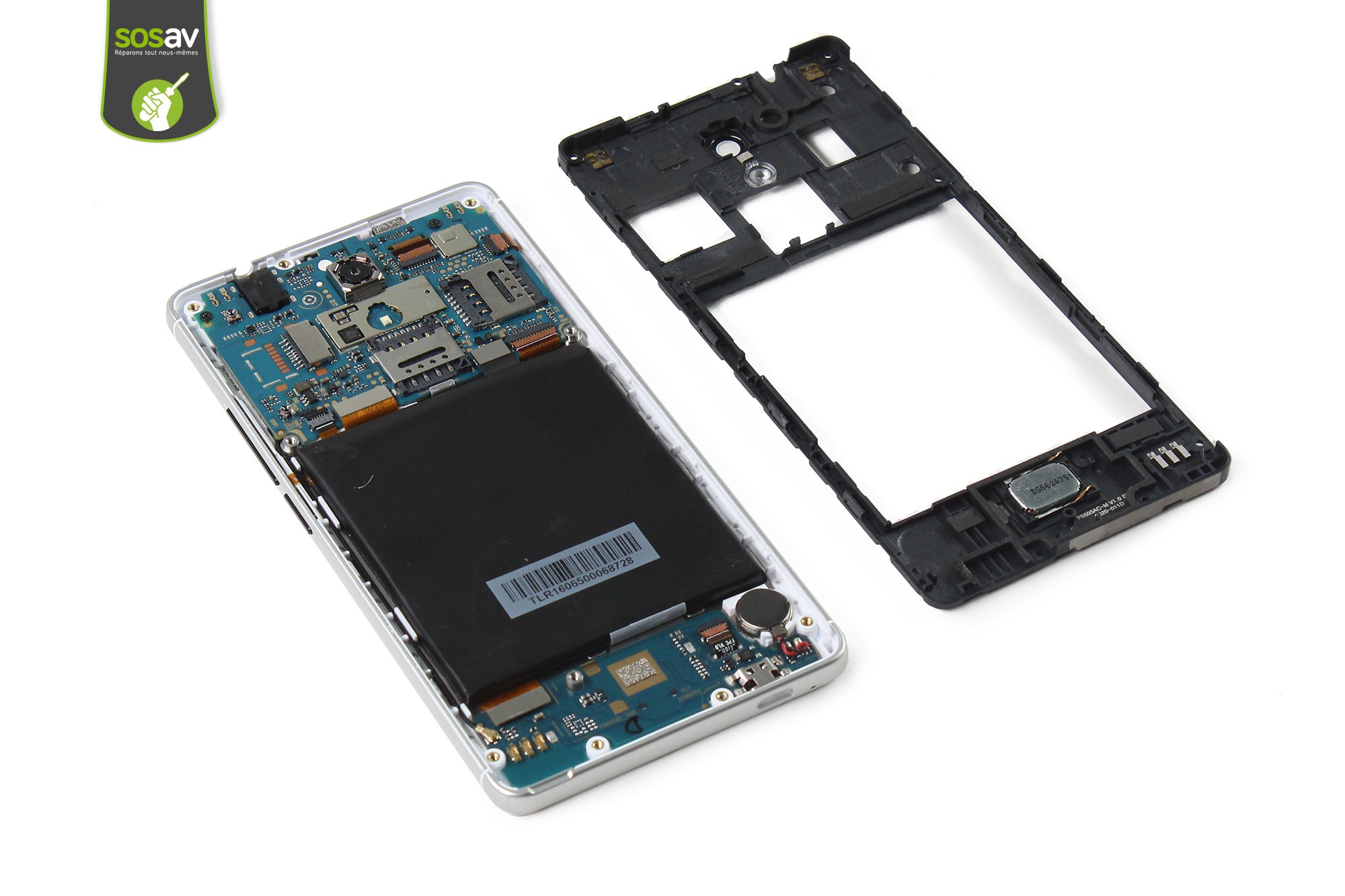

Déconnectez le câble d'interconnexion côté carte mère avec la spatule en nylon.Saisissez et retirez ensuite la carte mère.La carte mère de votre Wiko U Feel 4G est désormais démontée.

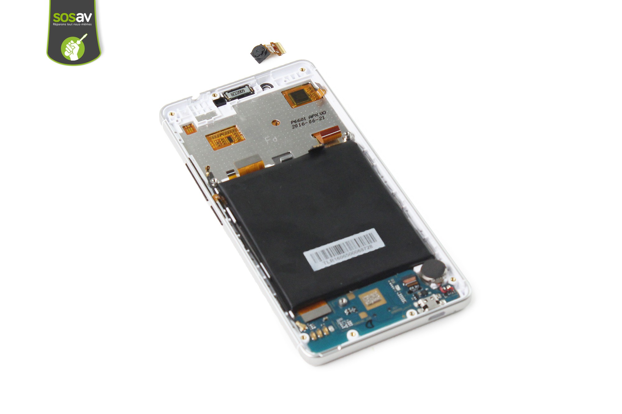

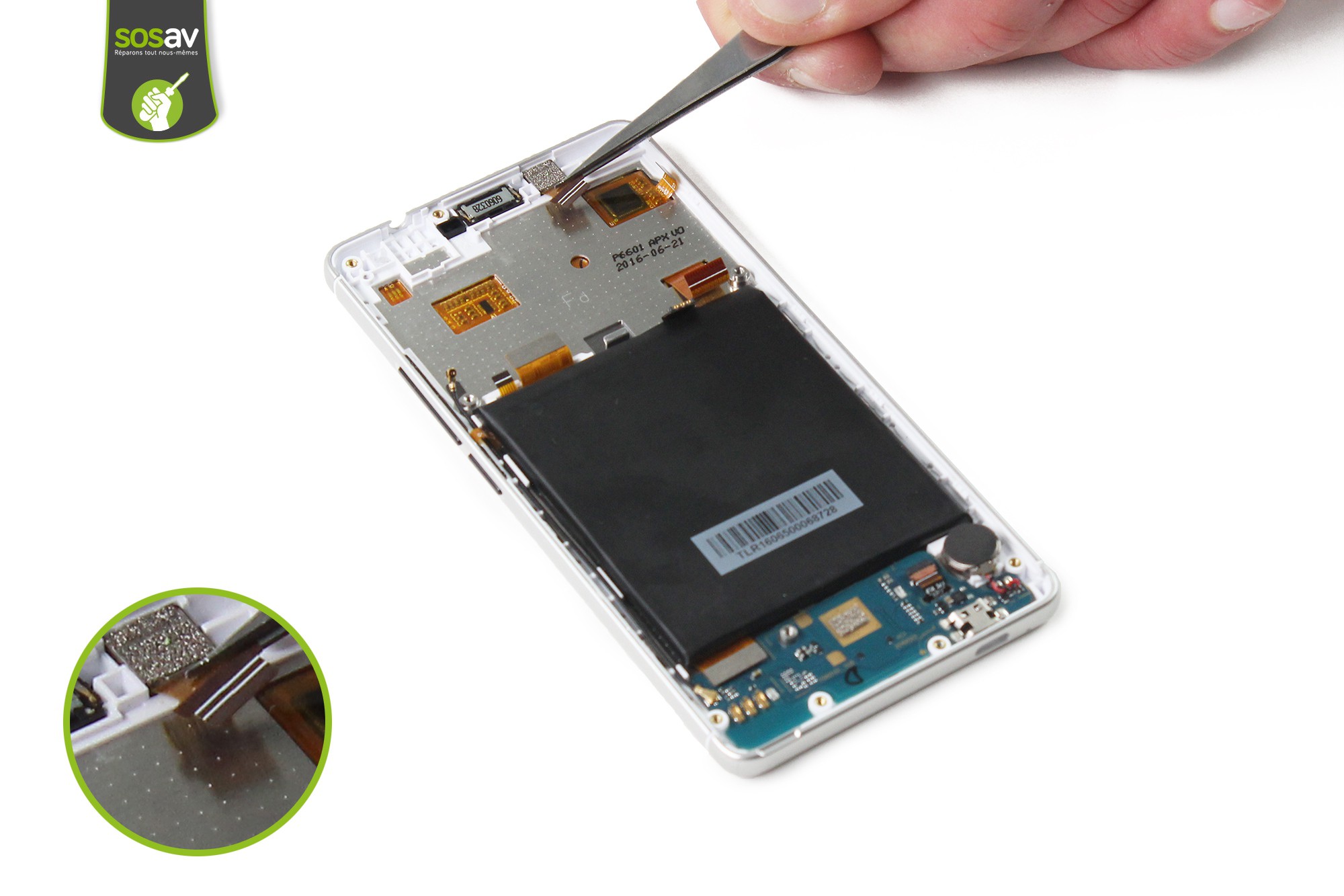

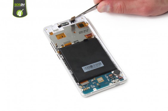

Saisissez la caméra avant à l'aide de la pince et procédez à son retrait.
La caméra avant Wiko U Feel 4G est désormais démontée.SI vous ne pouvez plus prendre de selfies, remplacez la caméra avant par une neuve.
