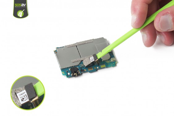

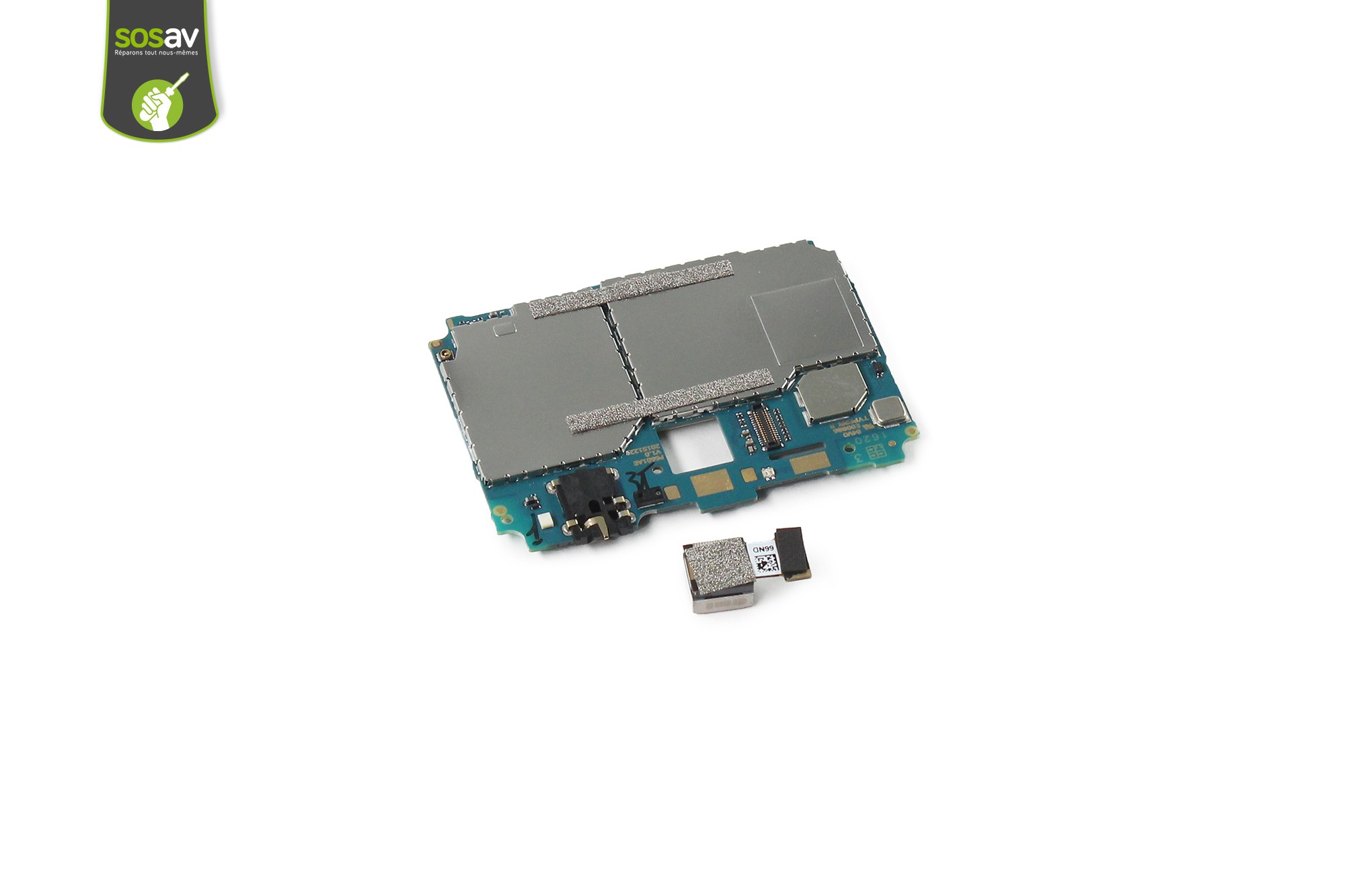

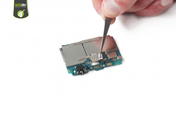

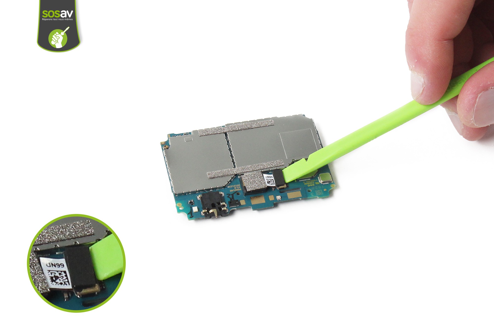

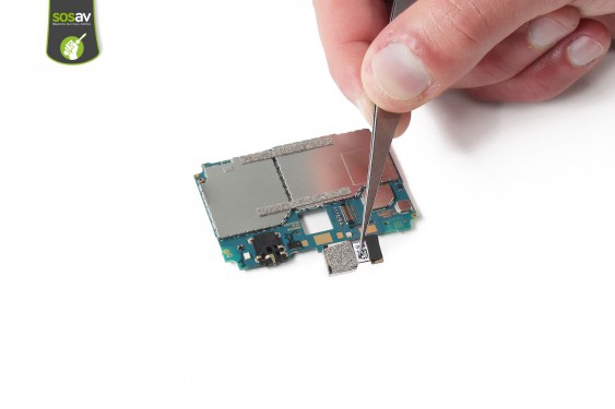

Conservez la spatule en nylon pour déconnecter et retirer la caméra arrière.
La caméra arrière Wiko U Feel 4G est désormais démontée.En cas de problème de prise de vue, remplacez-la par une caméra arrière neuve.
