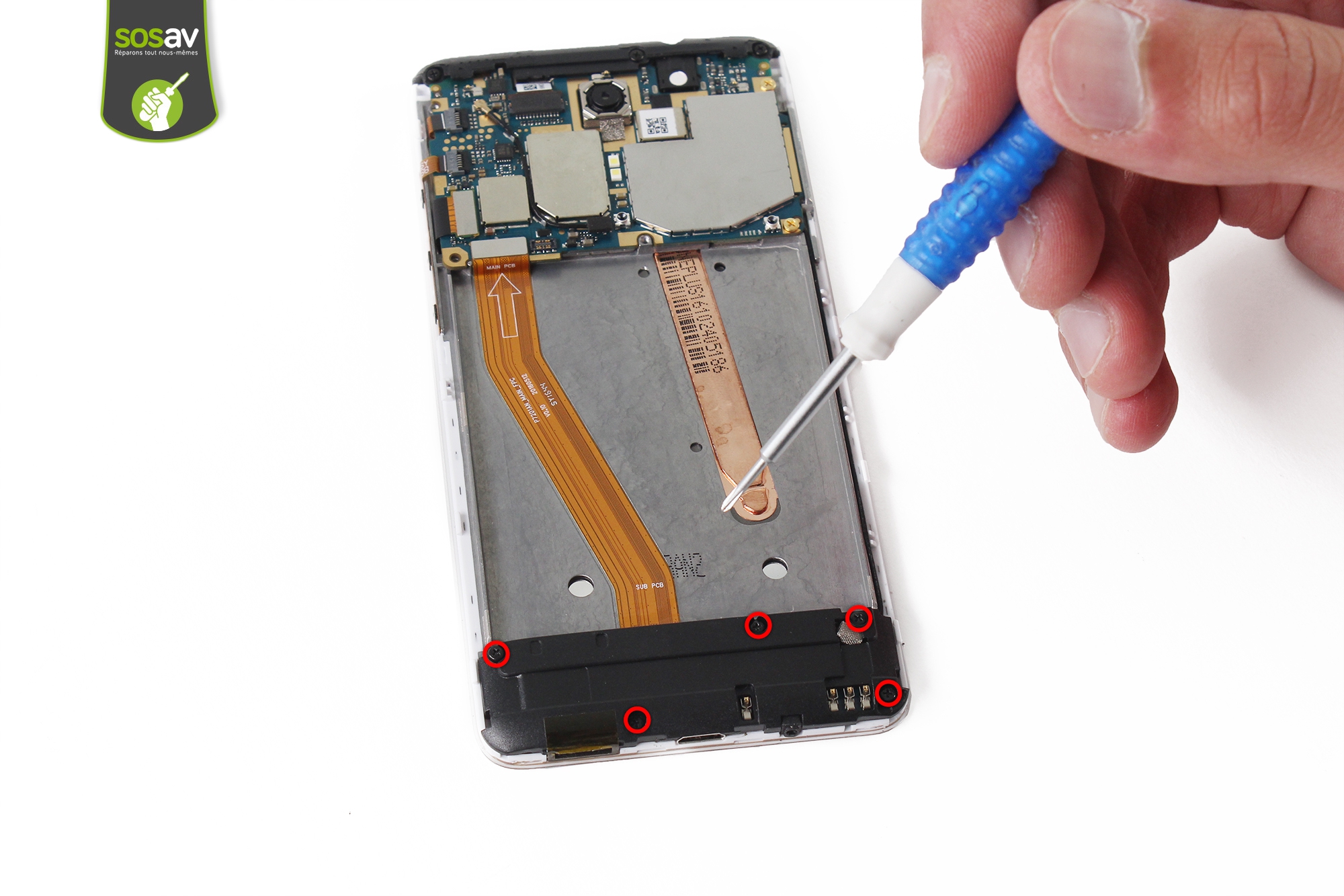

Dévissez les 5 vis entourées en rouge à l'aide du cruciforme.

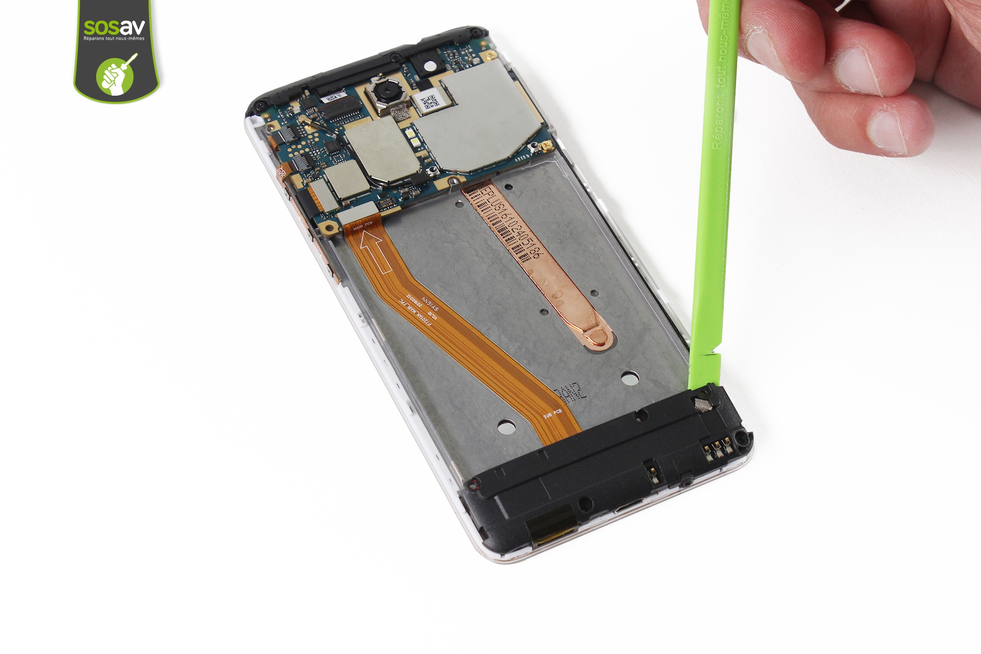

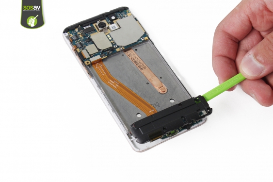

Avec la spatule en nylon, faites levier sur le haut-parleur externe afin de le déclipser.Procédez à son retrait.

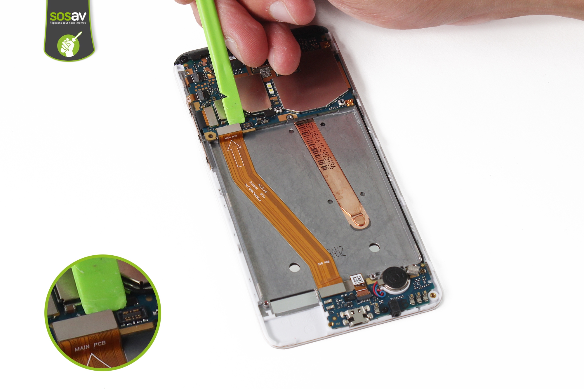

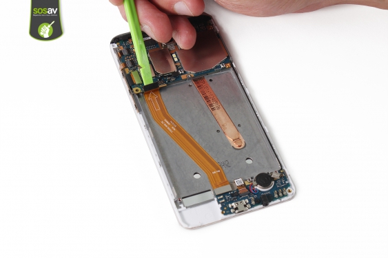

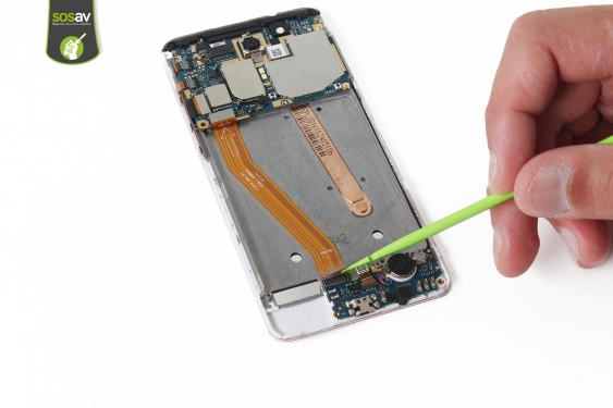

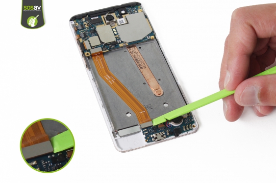

Déconnectez la nappe de liaison du connecteur de charge côté carte mère et côté connecteur de charge à l'aide de la spatule en nylon.

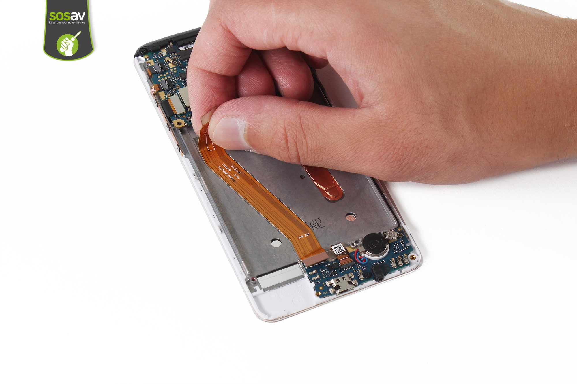

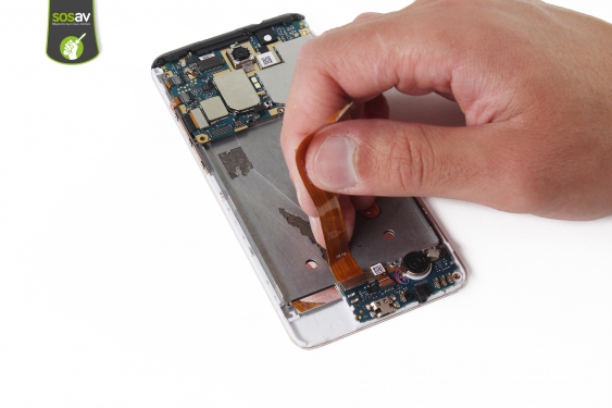

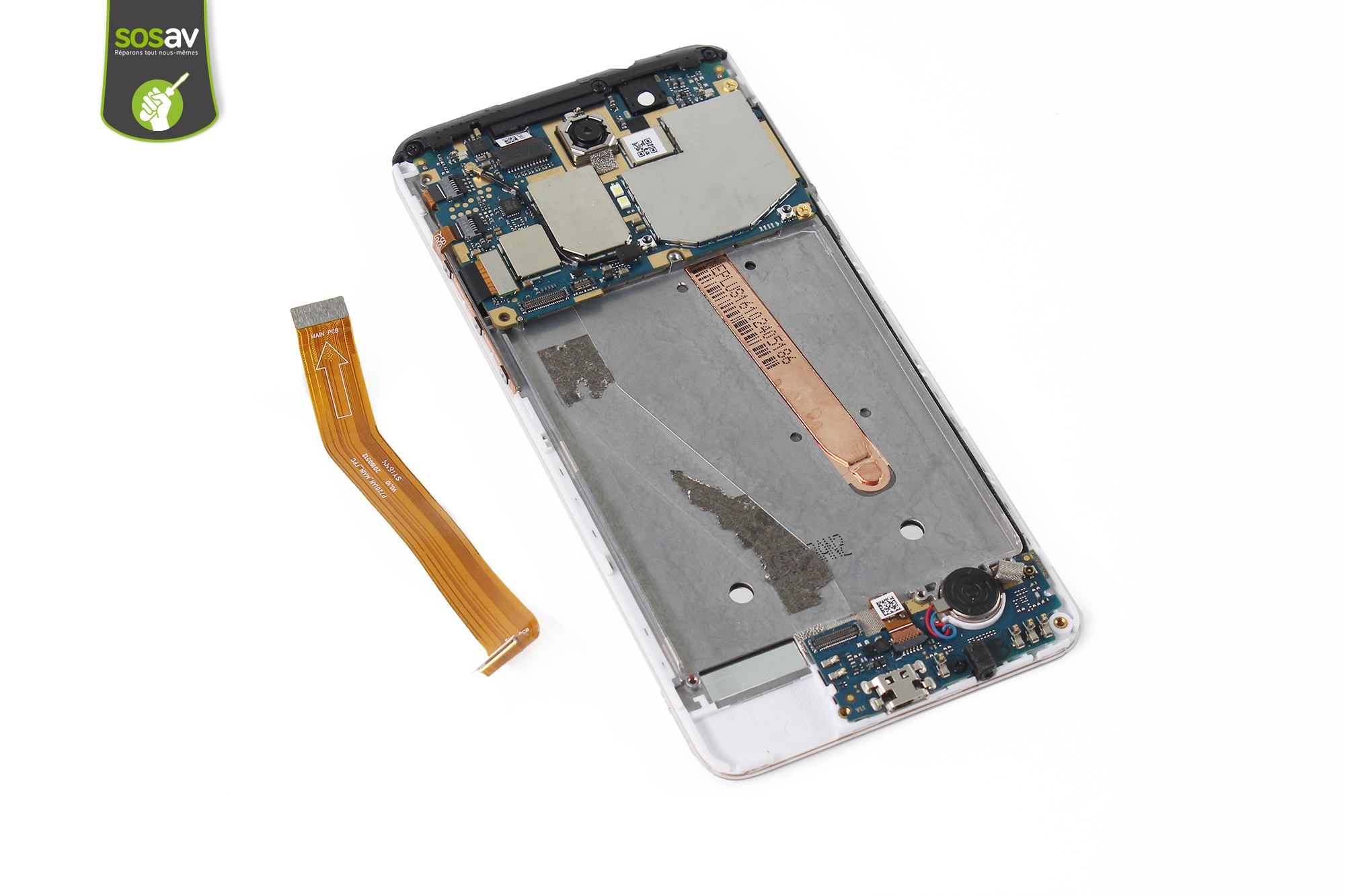

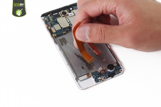

Saisissez la nappe et procédez à son retrait.

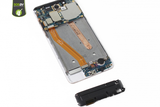

La nappe de liaison du connecteur de charge Wiko U Feel Prime est désormais démontée.Procédez à son remplacement par une nappe neuve si cela est nécessaire.
