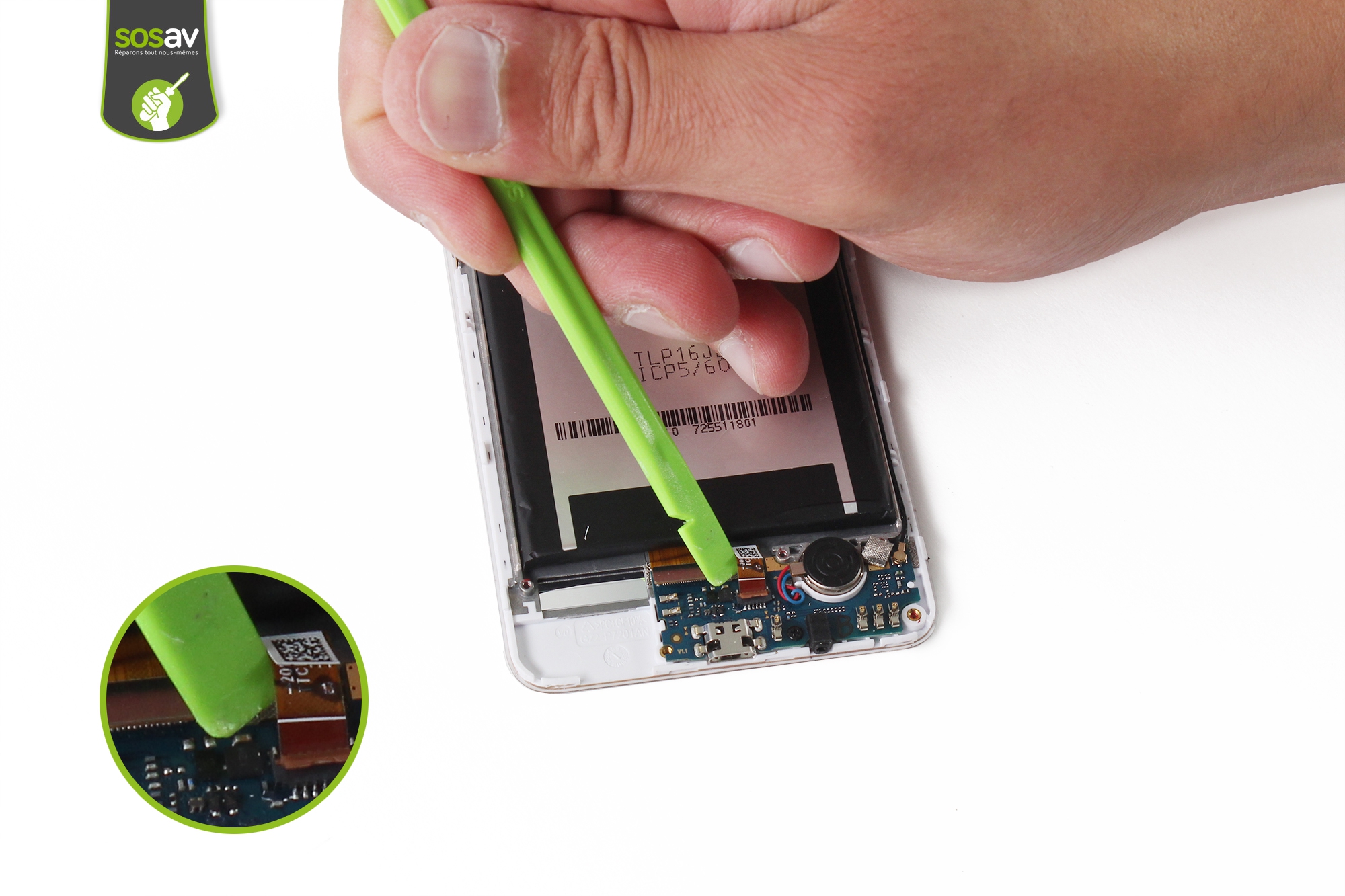

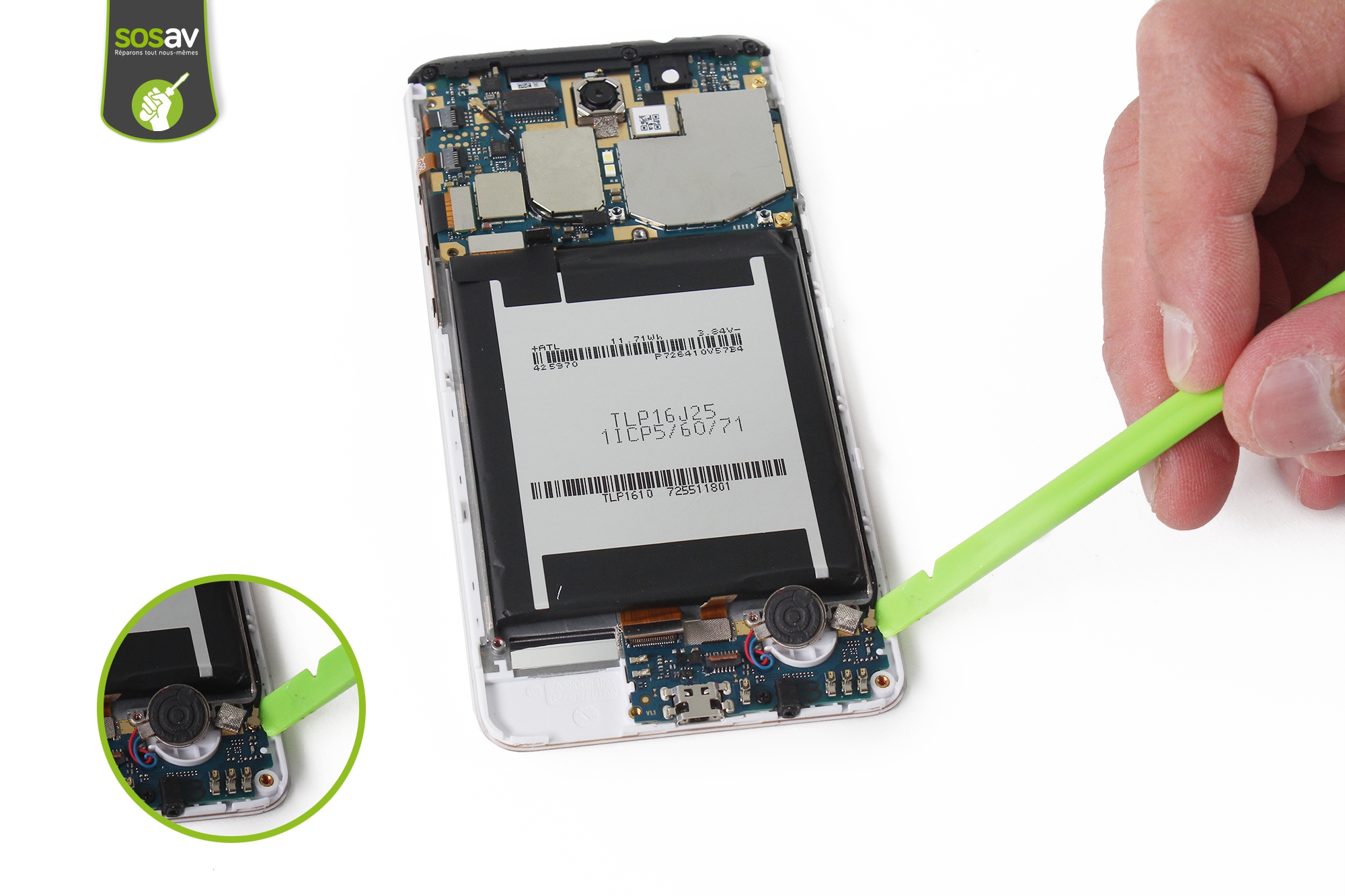

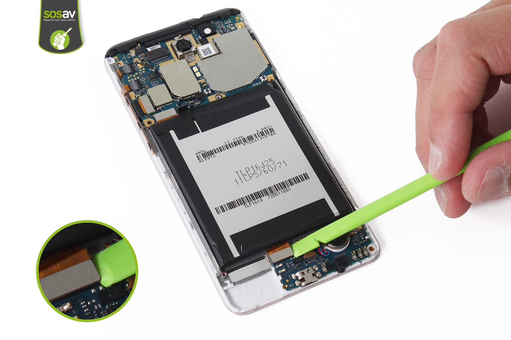

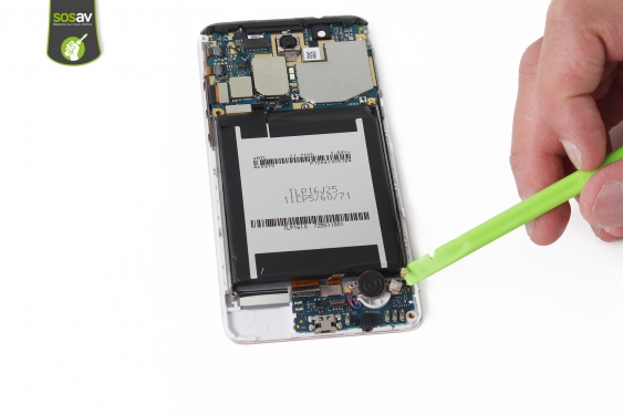

Déconnectez la nappe de liaison du connecteur de charge et déverrouillez le connecteur de la nappe bouton home à l'aide de la spatule en nylon.

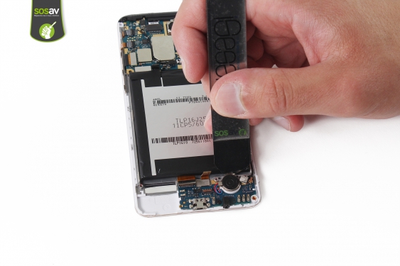

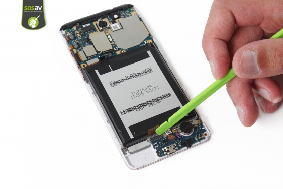

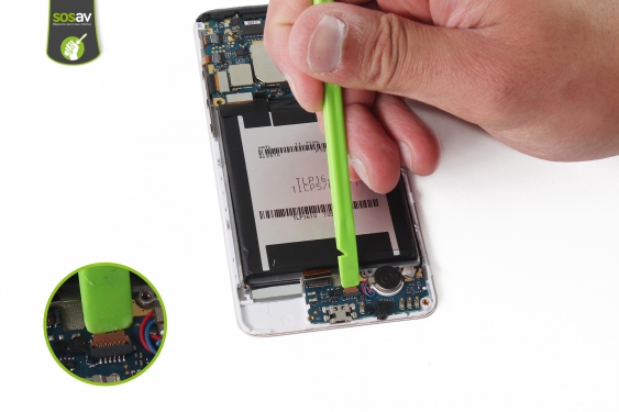

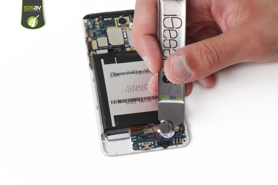

Conservez la spatlule pour sortir la nappe de liaison du bouton home de son connecteur.Puis, avec la spatule iSesamo, décollez le vibreur.

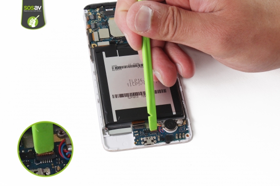

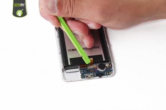

Déconnectez le câble d'interconnexion avec la spatule en nylon.

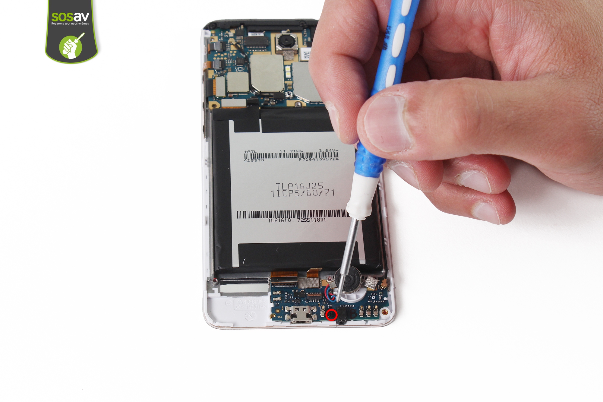

Dévissez la vis cruciforme entourée en rouge.

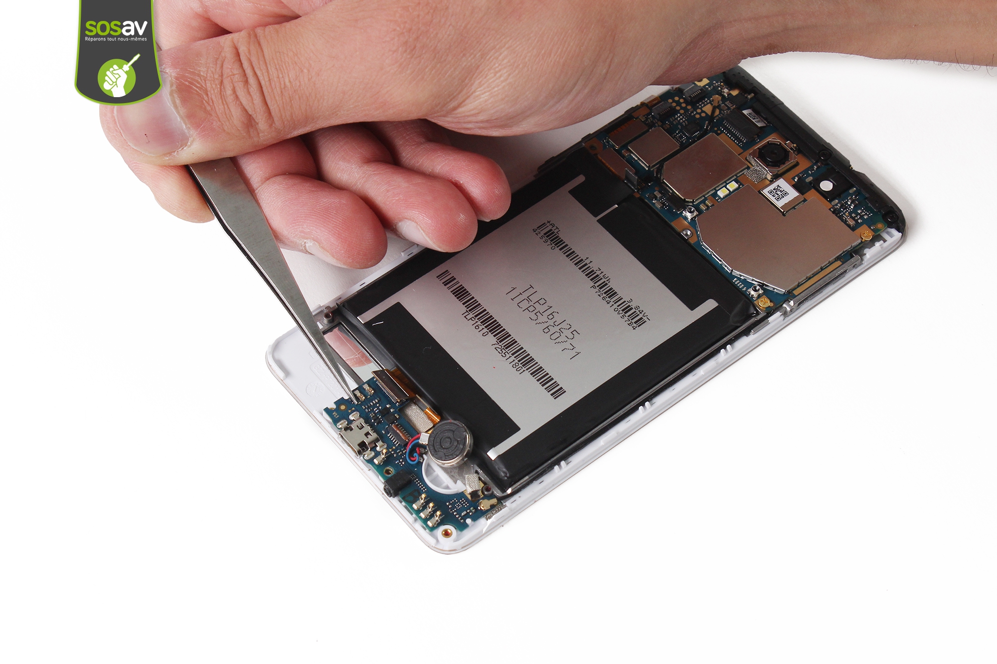

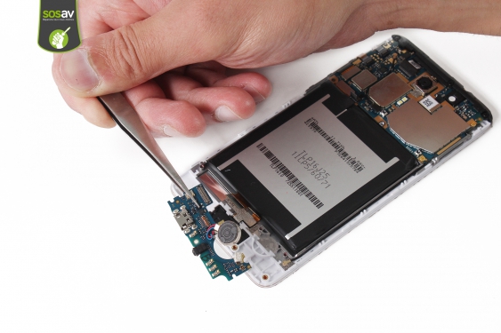

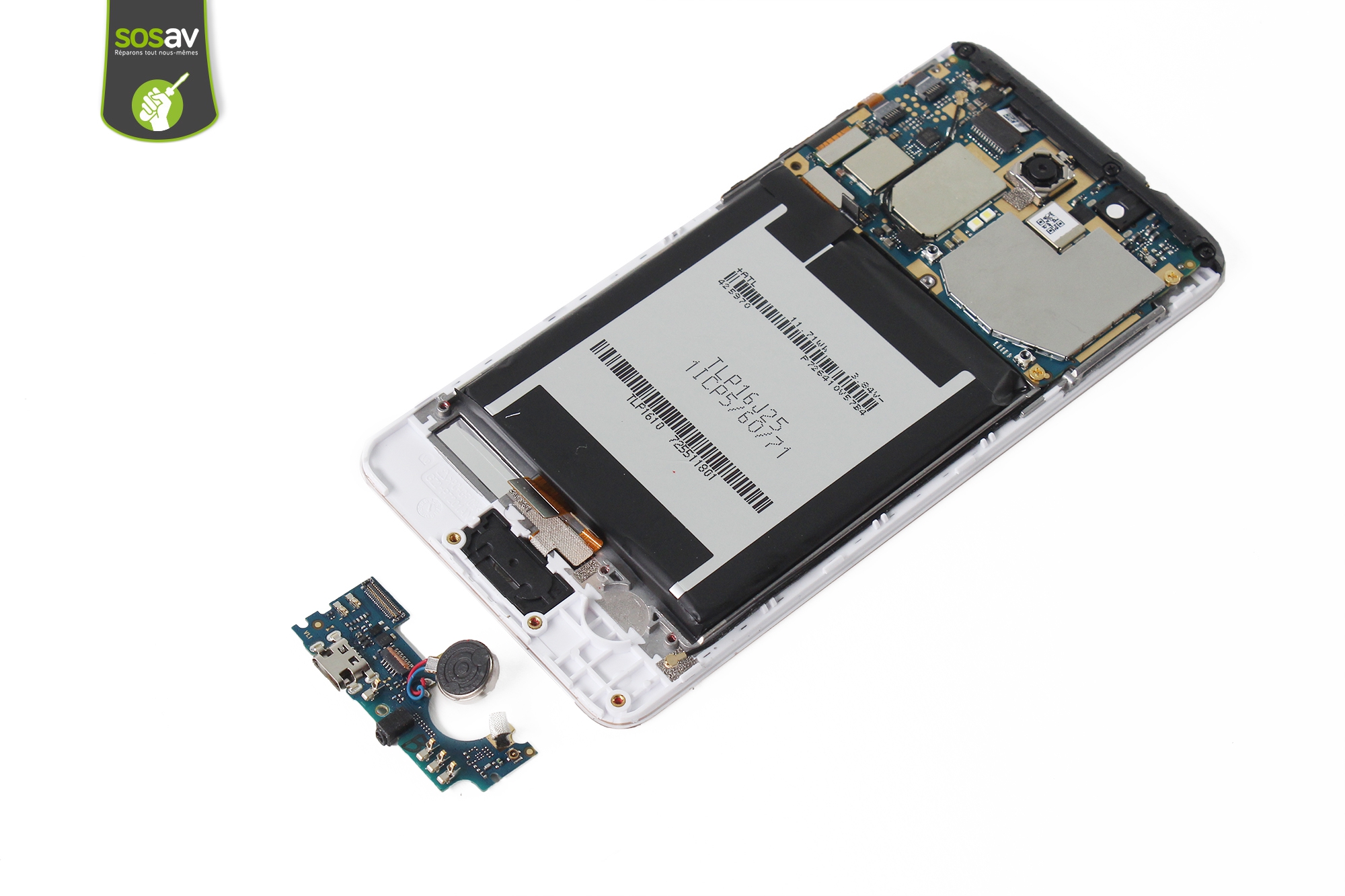

Saisissez et retirez le connecteur de charge avec la pince.
Le connecteur de charge Wiko U Feel Prime est désormais démonté.En cas de problème de charge, remplacez-le par un connecteur de charge neuf.
