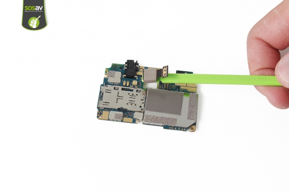

Déconnectez le câble d'interconnexion à l'aide de la spatule en nylon.Procédez au retrait de la carte mère.

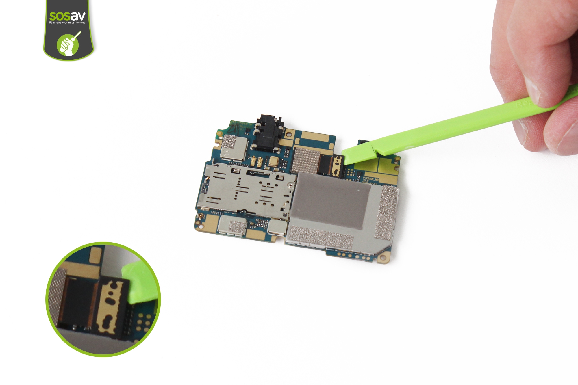

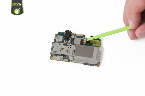

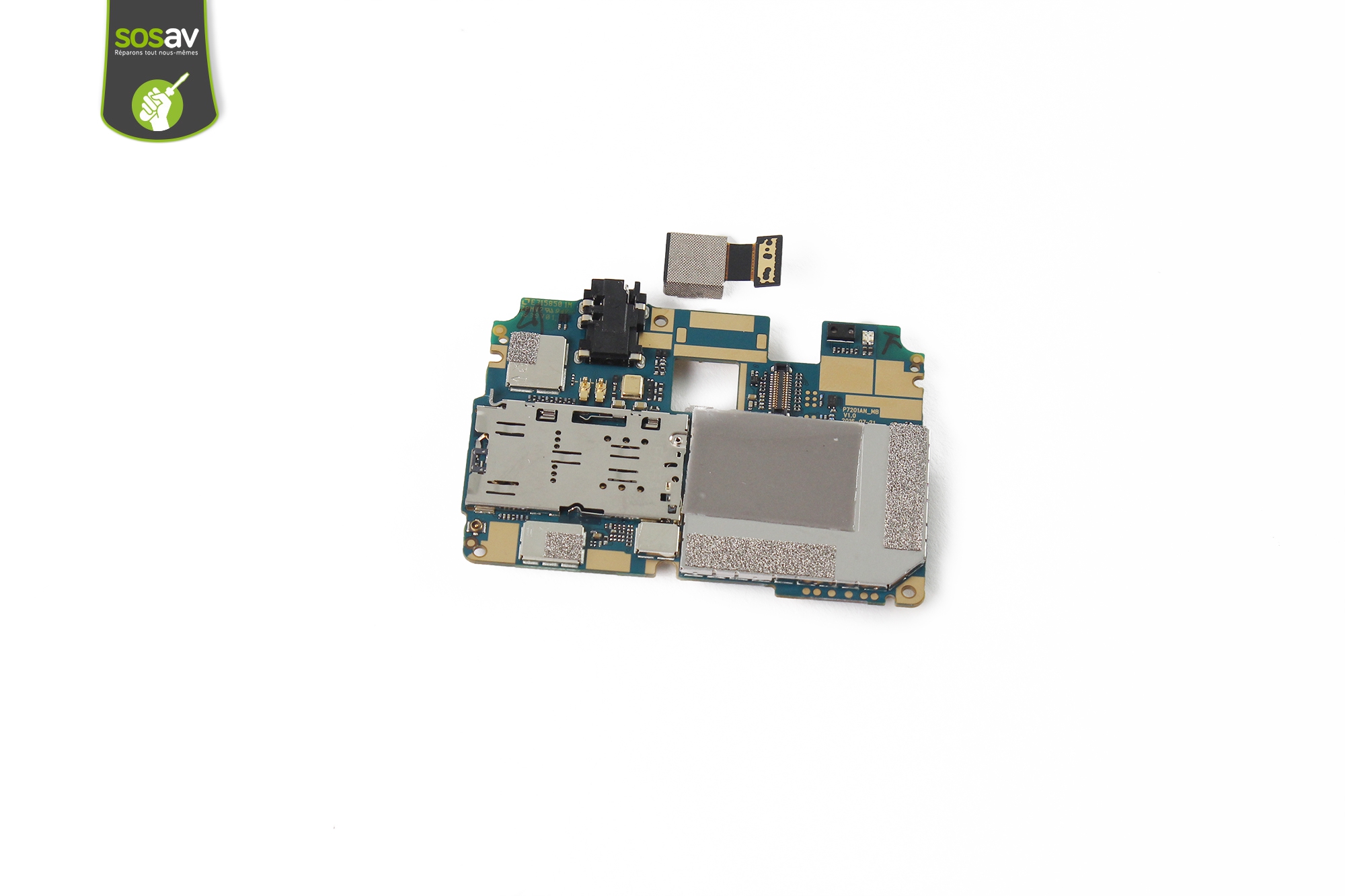

Utilisez la spatule en nylon pour déverrouiller le connecteur de la caméra arrière.Procédez ensuite au retrait de la caméra arrière.
Etape 24
La carte mère Wiko U Feel Prime est désormais démontée.En cas de problème, remplacez-la par une carte mère reconditionnée si nécessaire.
