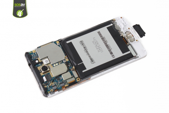

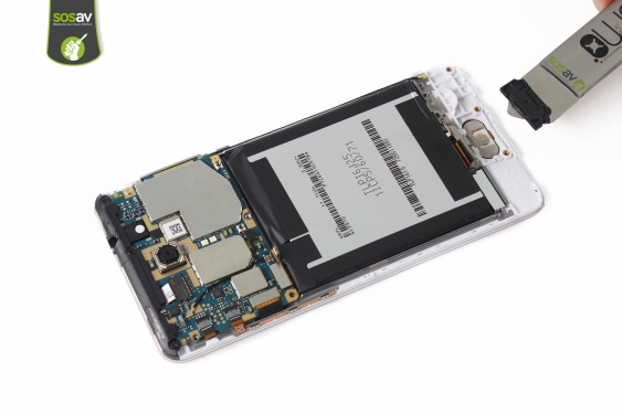

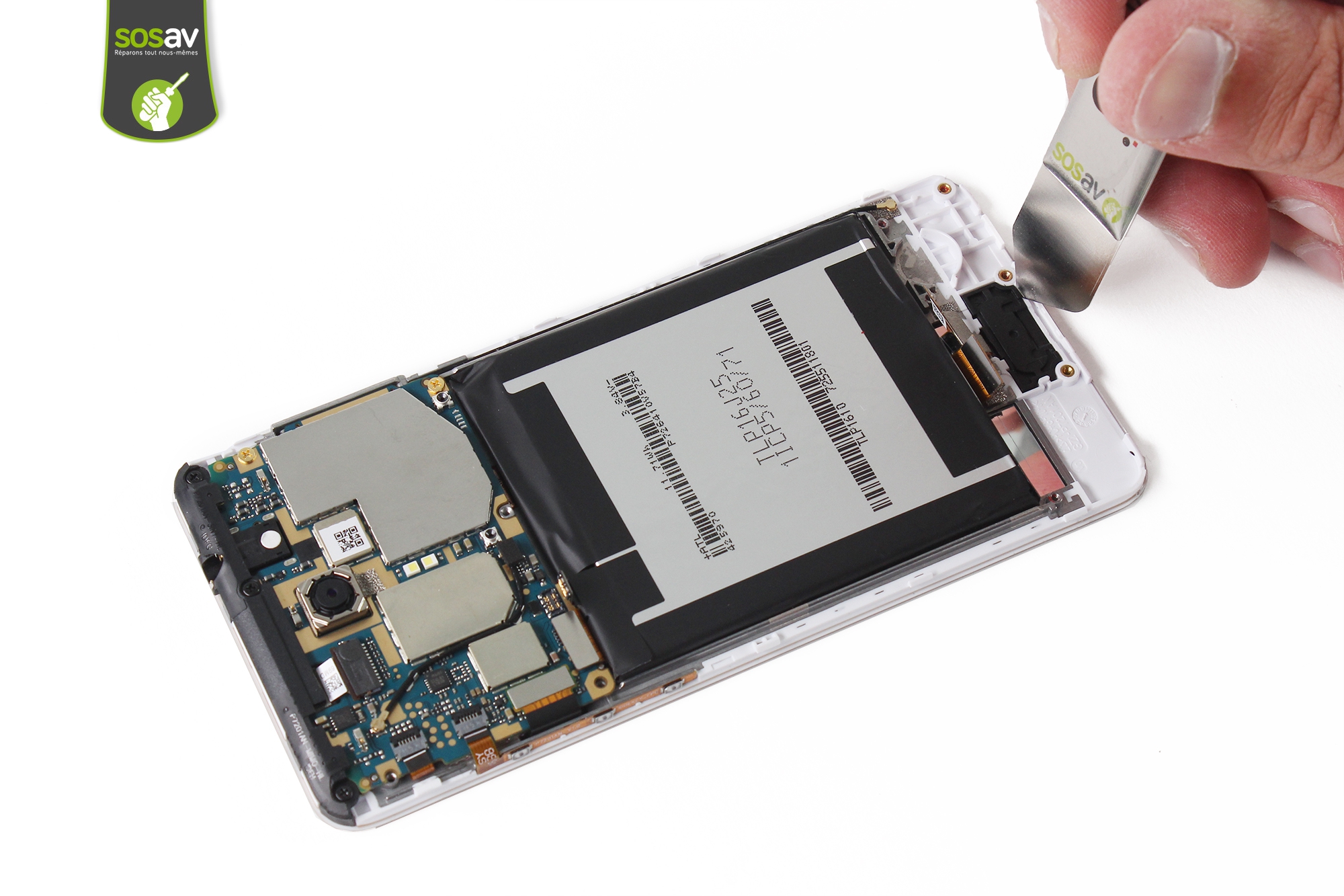

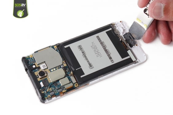

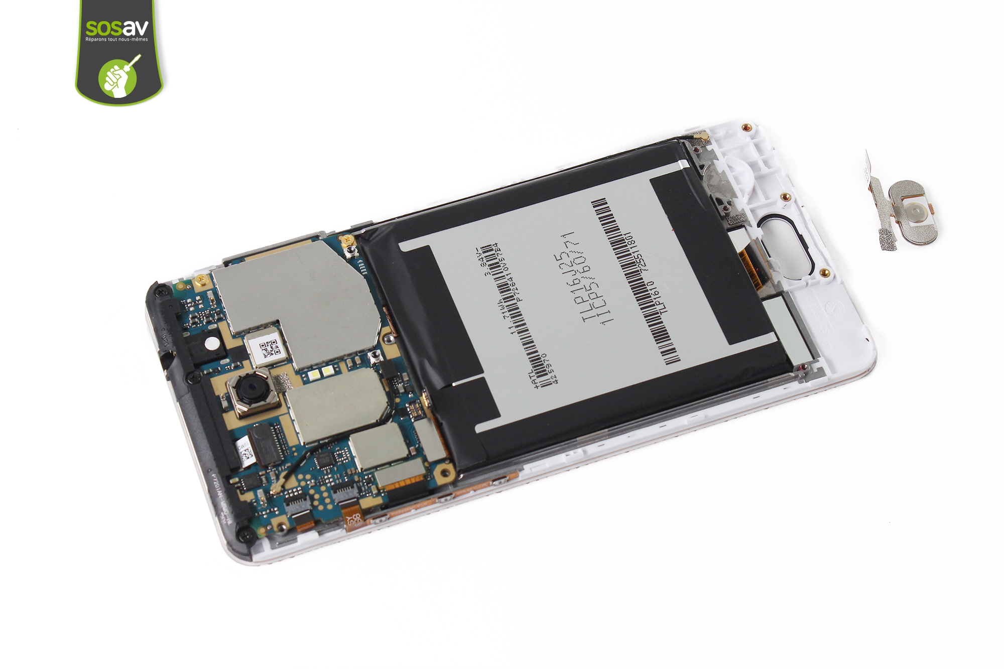

Déclipsez le plastique d'appui du bouton home avec la spatule en nylon.Procédez à son retrait.

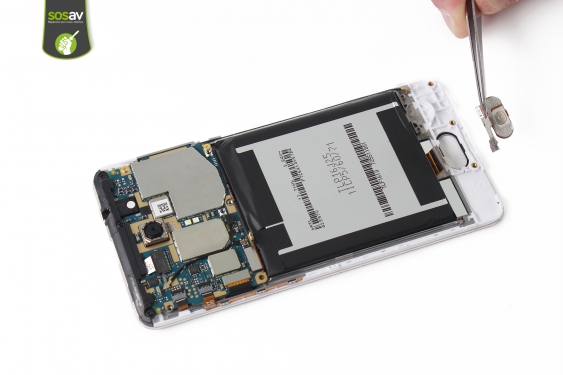

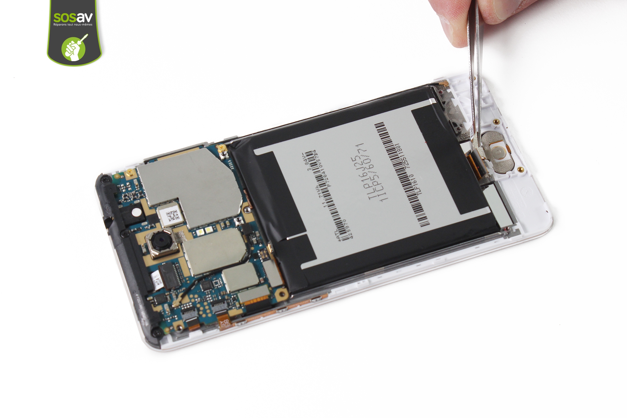

Saisissez le bouton home avec la pince et procédez à son retrait.
Le bouton home Wiko U Feel Prime est désormais démonté.Procédez à son remplacement par un bouton home neuf si cela est nécessaire.
Pour remonter votre Wiko U Feel Prime suivez ce guide en sens inverse.
