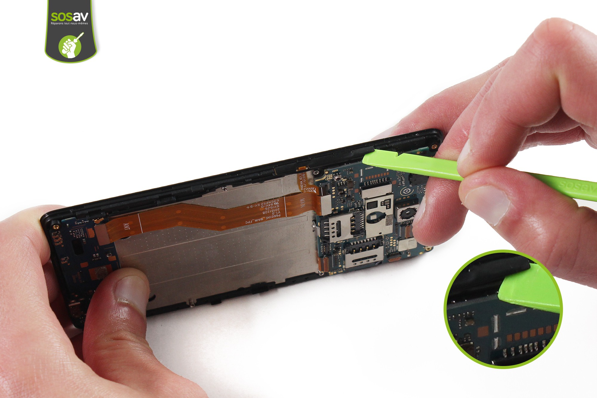

A l'aide de la spatule iSesamo, déclipsez le châssis externe sur sa partie supérieure droite, puis son côté gauche.
Répétez l'opération du côté droit et procédez au retrait du châssis.

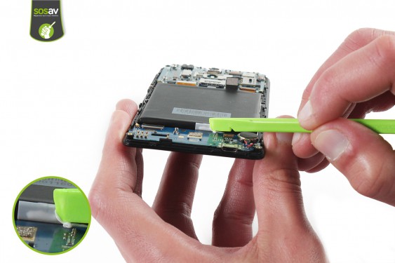

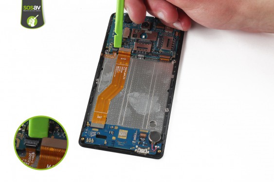

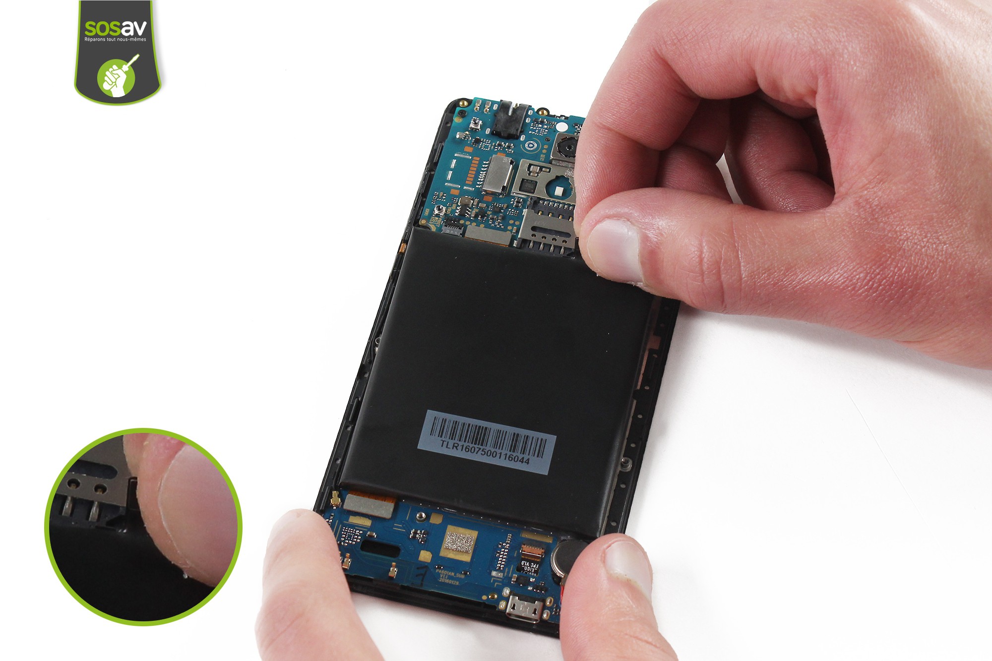

Déconnectez la batterie à l'aide de la spatule en nylon.

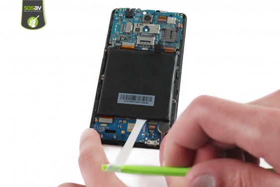

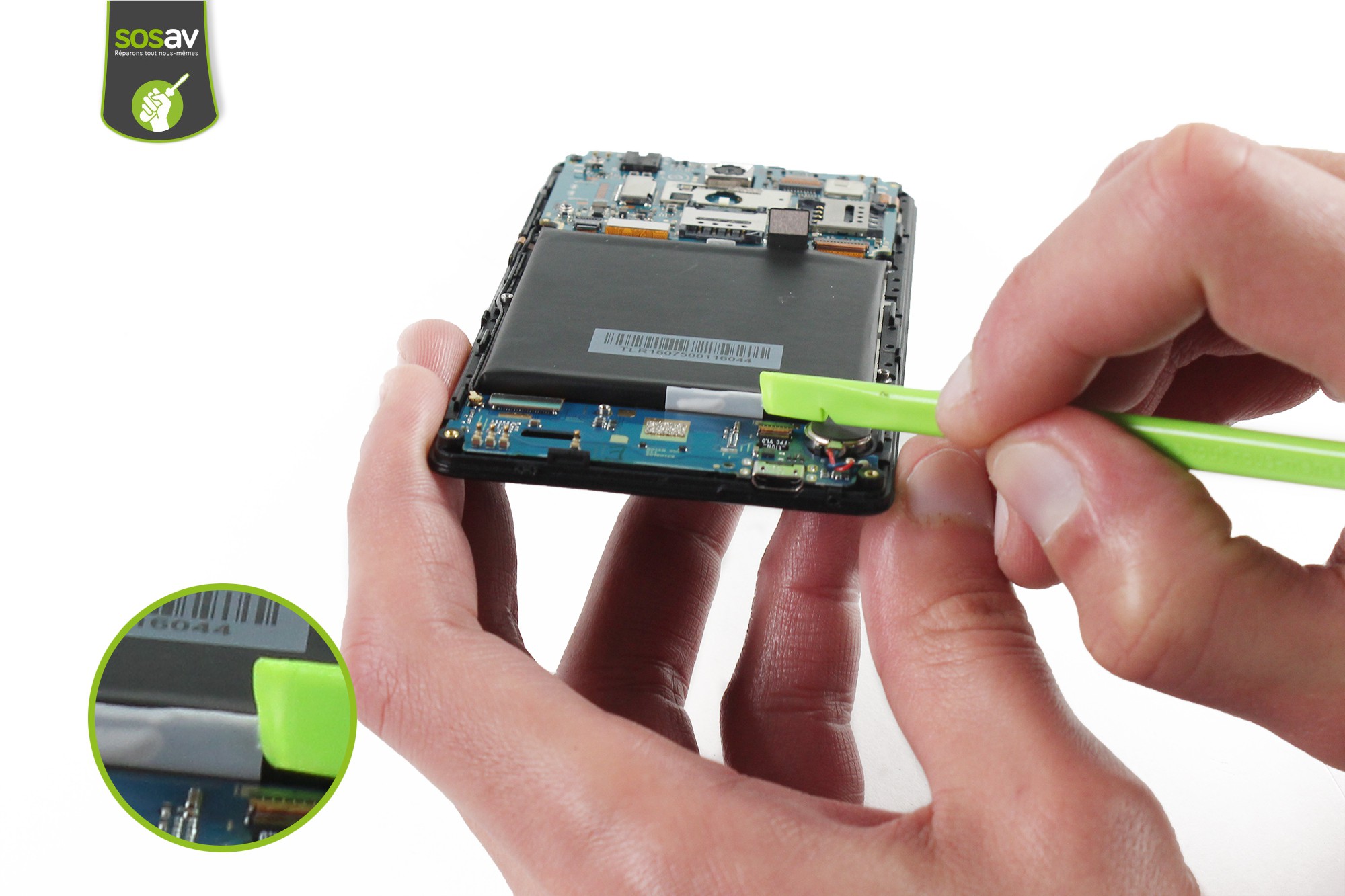

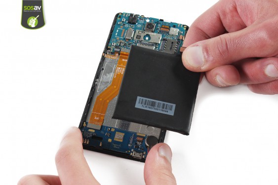

Utilisez ensuite la spatule pour décoller l'adhésif de maintien de la batterie pour le saisir ensuite et le tirer.Veillez à ne surtout pas percer la batterie !

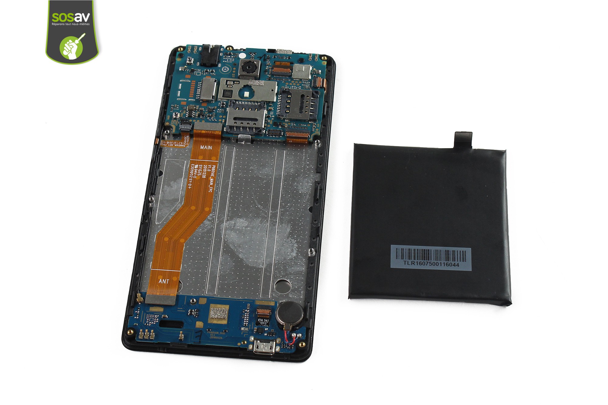

Saisissez la batterie et procédez à son retrait.
La batterie Wiko U Feel Lite est désormais démontée.

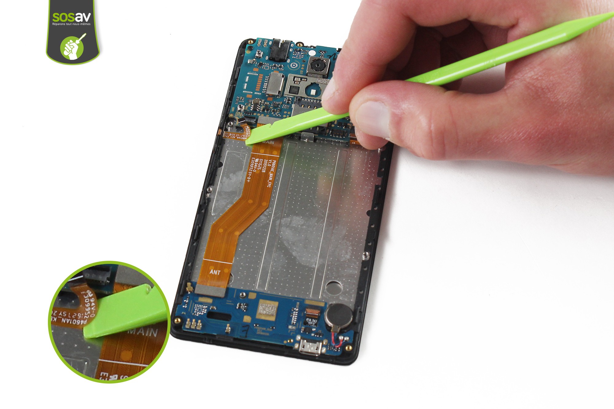

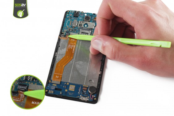

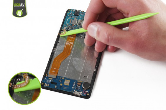

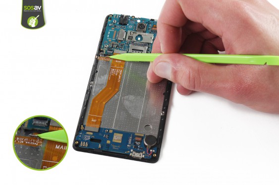

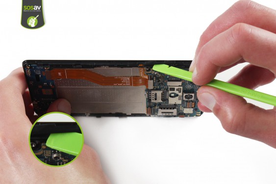

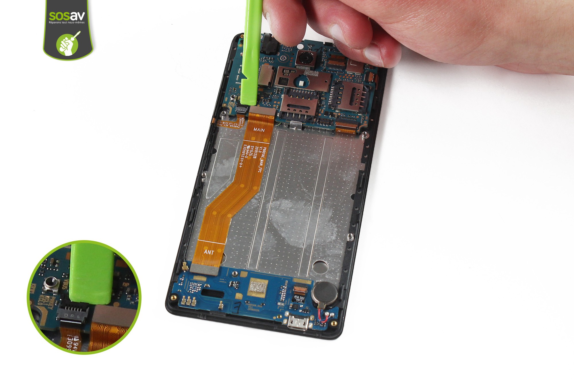

Utilisez la spatule en nylon pour déverrouiller le connecteur de la nappe des boutons volume et power.Sortez ensuite la nappe de son connecteur avec la pointe de la spatule.

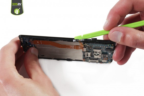

Décollez la nappe du châssis avec la spatule en nylon.

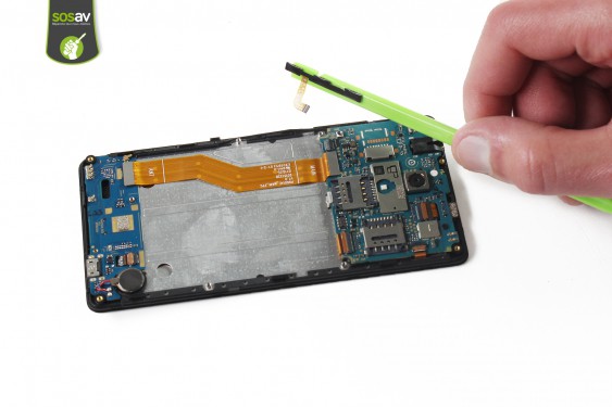

Décollez et retirez la nappe boutons volume et power grâce à la spatule en nylon.

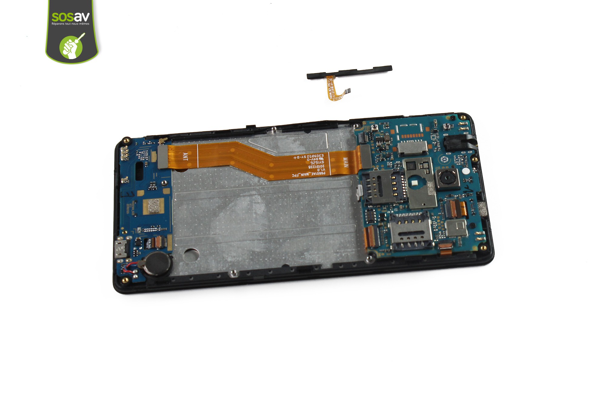

La nappe bouton power et volume Wiko U Feel lite est désormais démontée.Procédez à son remplacement par une nappe neuve si cela est nécessaire.
Pour remonter votre Wiko U Feel Lite suivez ce guide en sens inverse.
