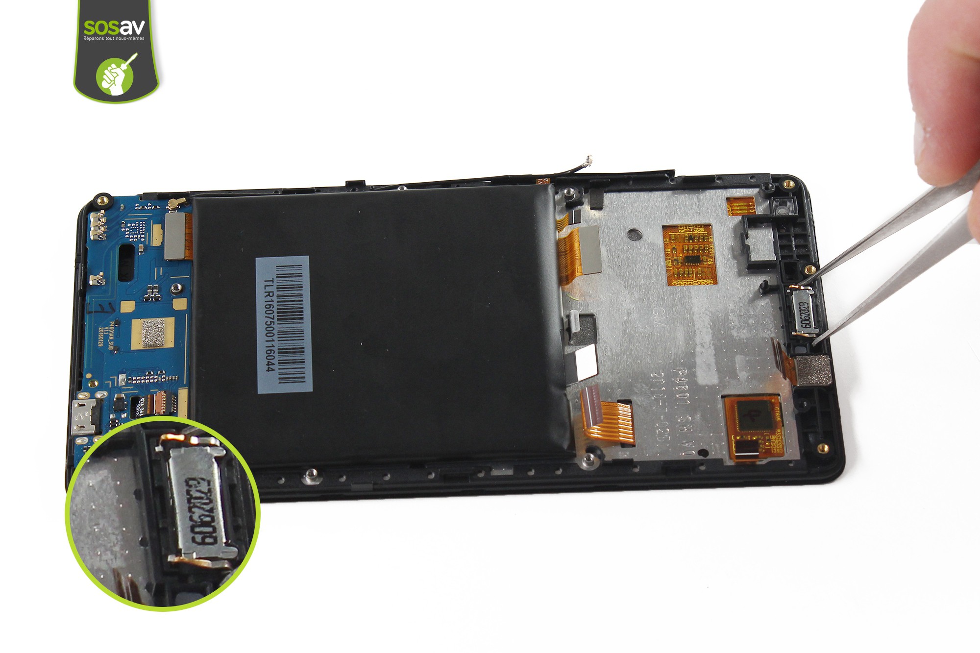

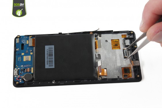

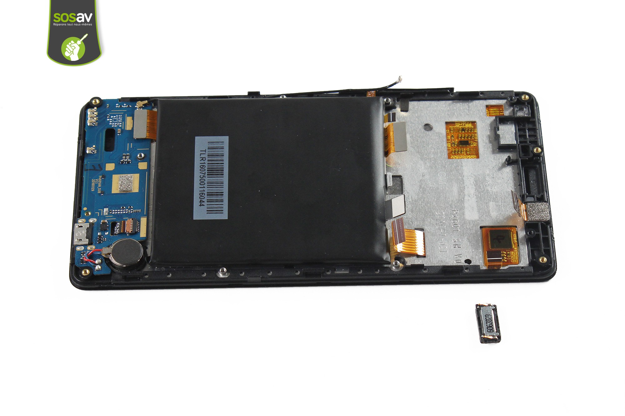

Décollez délicatement le haut-parleur interne à l'aide de la pince.Procédez à son retrait.
Le haut-parleur interne Wiko U Feel lite est désormais démonté.En cas de problème de son en appel, remplacez-le haut-parleur défaillant par un neuf.
