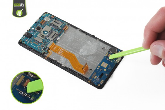

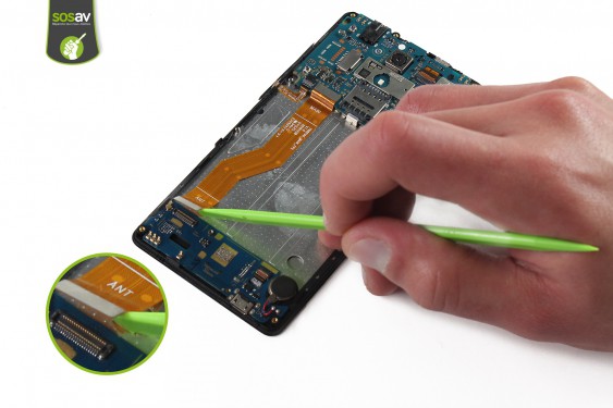

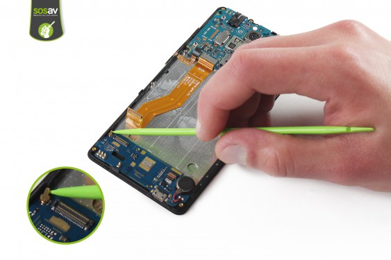

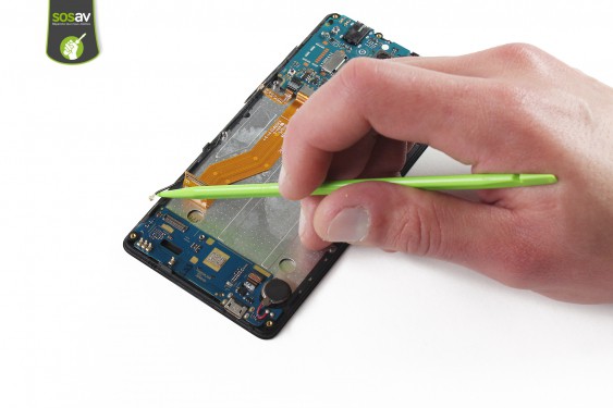

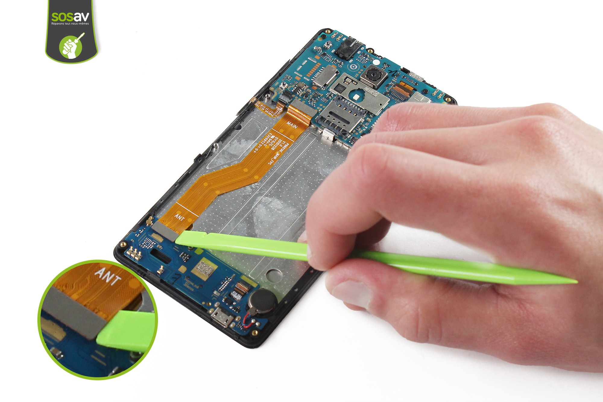

Déconnectez tour à tour, avec la spatule en nylon, la nappe de liaison du connecteur de charge, puis le câble d'interconnexion.

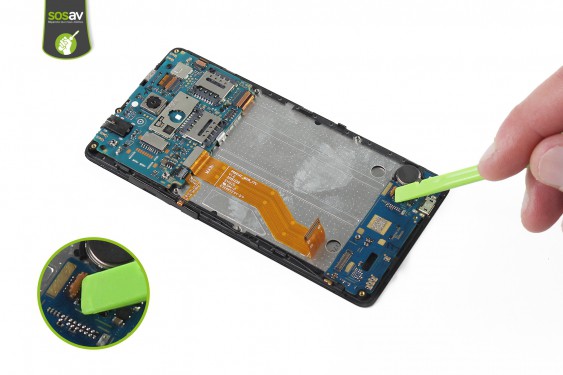

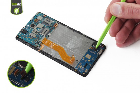

Déverrouillez le connecteur de la nappe du bouton home et retirez ensuite la nappe du connecteur avec la spatule en nylon.

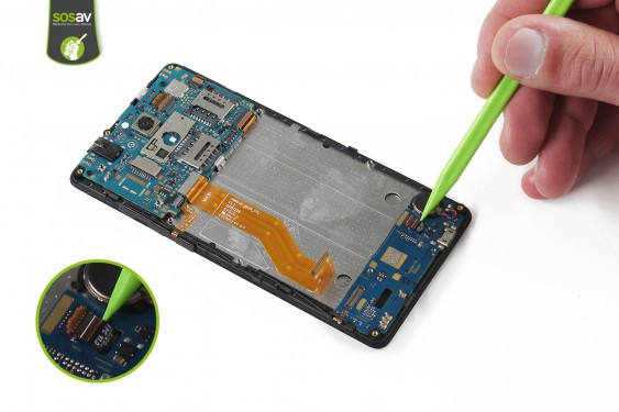

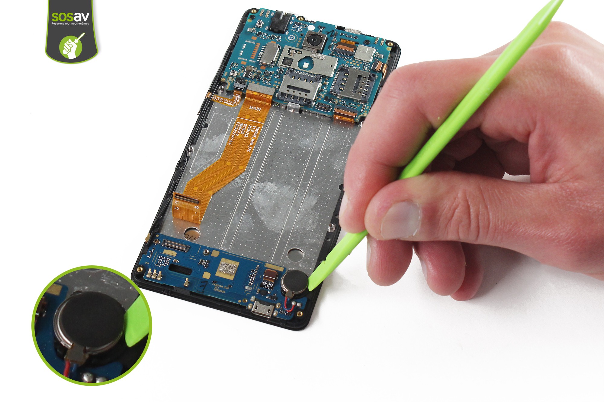

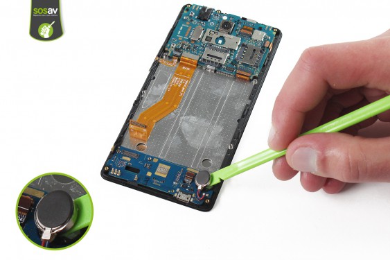

Toujours avec la spatule en nylon, décollez le vibreur.

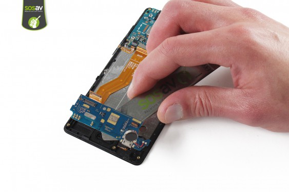

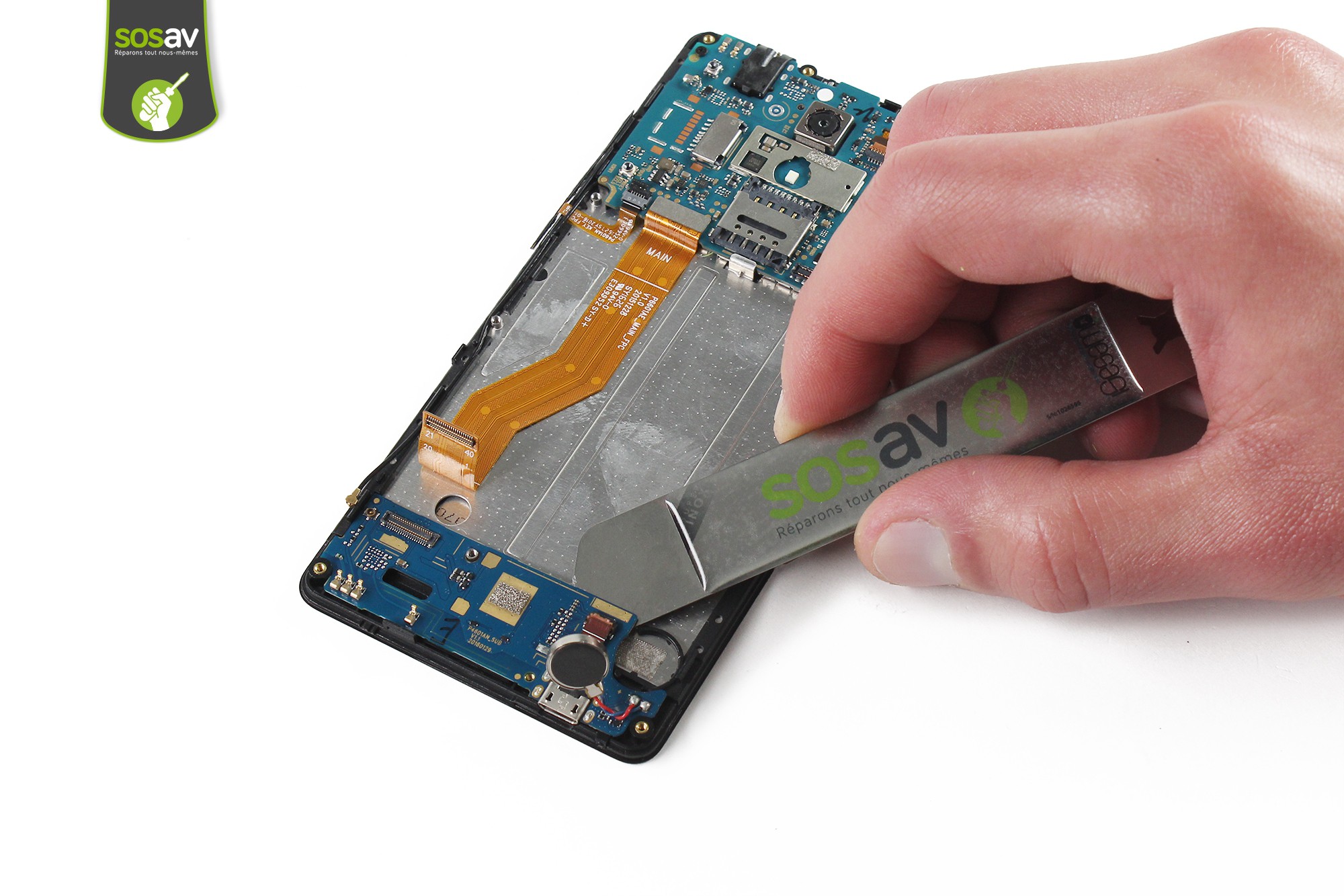

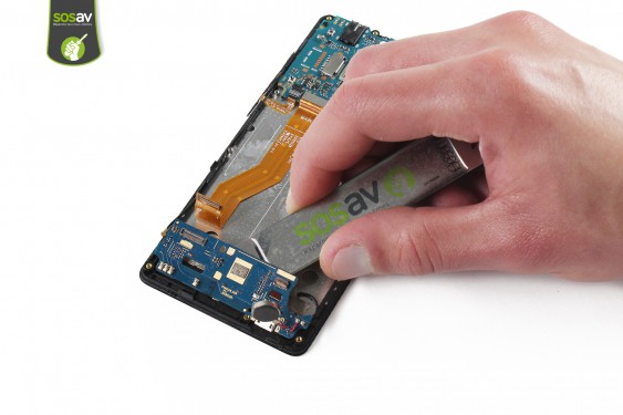

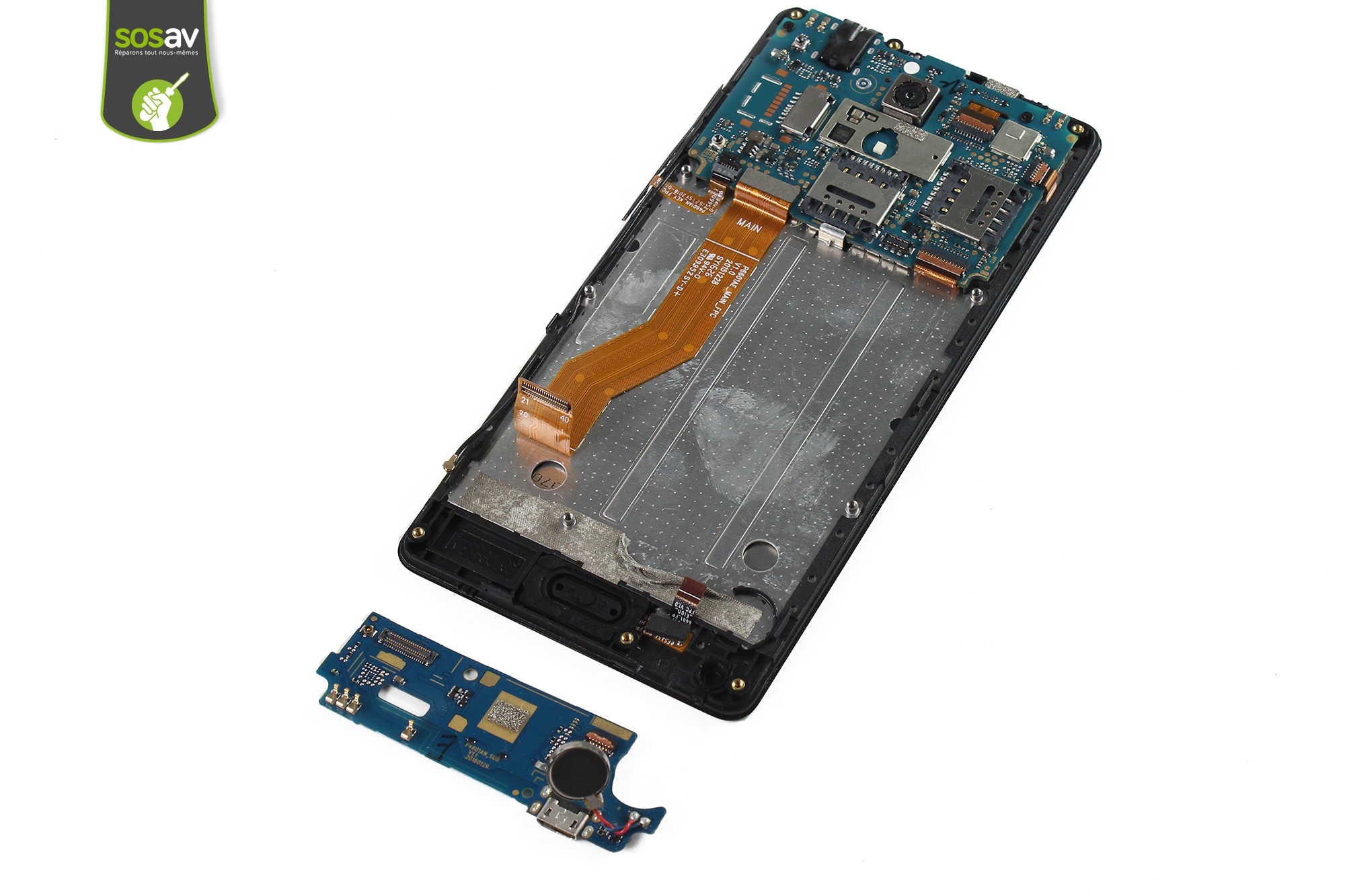

Décollez délicatement le connecteur de charge grâce à la spatule iSesamo et procédez à son retrait.Soyez délicats, le connecteur étant bien collé.
Le connecteur de charge Wiko U Feel Lite est désormais démonté.En cas de problème de charge, remplacez-le par un connecteur de charge neuf.
